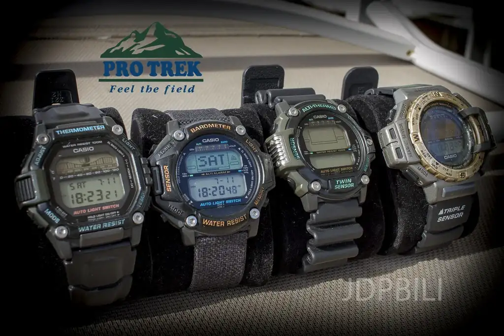

Hace un par de años que presenté algunos de los PRO TREK de 1995, en concreto tres de ellos: el PRT-10, PRT-30 y PRT-40. Como comenté en aquél momento tenía yo 20 años y aquellos modelos que lucían nuevos en los escaparates eran como algo inalcanzable.
Pasaron más de 20 años hasta que me hice con el primero y hasta hace unos días no me hice con el único modelo que me faltaba de la serie , el PRT-20.
El PRT-20 monta un solo sensor, un barómetro, que le sirve para obtener dos mediciones: presión atmosférica y altitud. Recordemos que la serie se estructuraba de la siguiente manera:
PRT-10: un sensor de temperatura + fases lunares y marea.
PRT-20: un sensor, presión atmosférica y altitud (4.000 M)
PRT-30: TWIN SENSOR, presión atmosférica, altitud (6.000M) y temperatura
PRT-40:TRIPLE SENSOR, presión, altitud, temperatura y brújula.
En el índice de mi firma podéis ver una presentación de cada uno de los modelos.

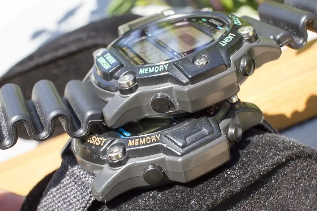

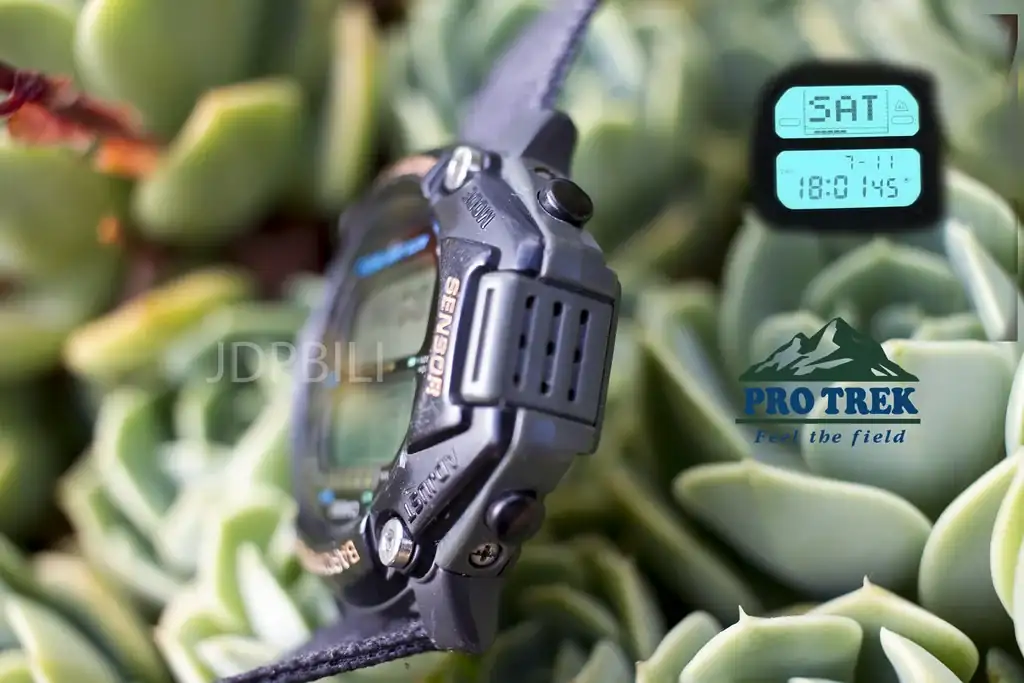

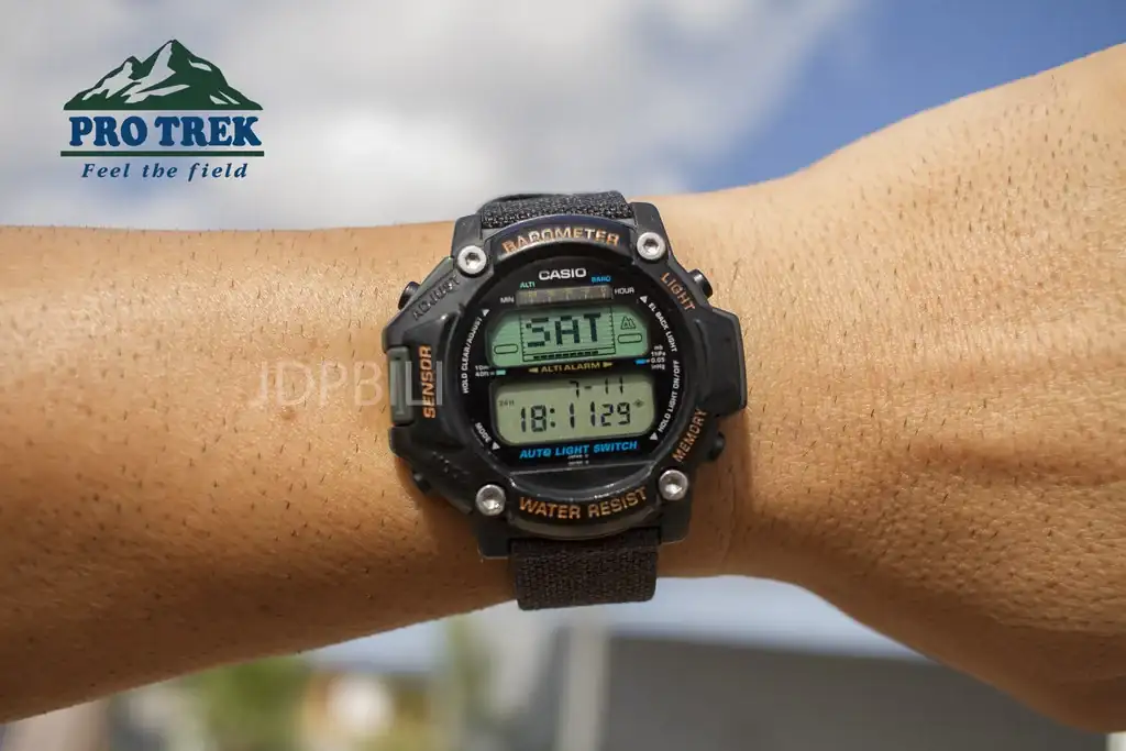

La caja y pulsadores es de resina, con tapa atornillada y una resistencia al agua de 100M. En este caso el sensor está ubicado dentro de la caja, sin las “ranuras tipo Jeep” de sus hermanos mayores y por tanto es un diseño muy “integrado”. Este modelo en concreto –único de la serie donde pasa esto- llevaba una chapita de 100M en la parte inferior, que se suele perder como es el caso de esta unidad, por el resto está en un estado excepcional.
Cuenta con unos tornillos (similares a los que montan actualmente un G/GW7900) a modo de decoración/protección. El cristal (mineral) está muy ligeramente por debajo del bisel por lo que la protección es mínima por no decir nula.
PANTALLA

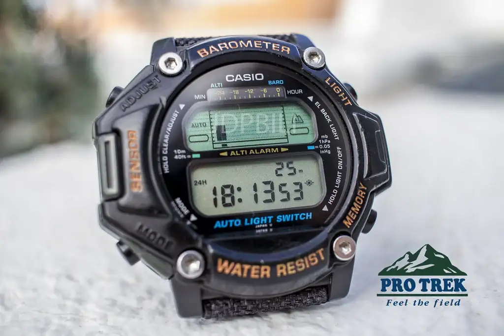

Dividida en dos partes iguales (a diferencia del PRT-30), muestra en su parte superior –con un fondo verde el día de la semana o información del barómetro/altitud con su registro de tendencia (+24 horas) según la visualización elegida. La hora se muestra con fondo sin color en la parte inferior junto con la fecha.
La iluminación del panel en verde, es EXCELENTE y cuenta además con la función de "auto-encendido" lo que resulta muy cómodo. Y no solo tiene esta función sino que además es extremadamente "eficaz" (mismas impresiones que el PRT-30)

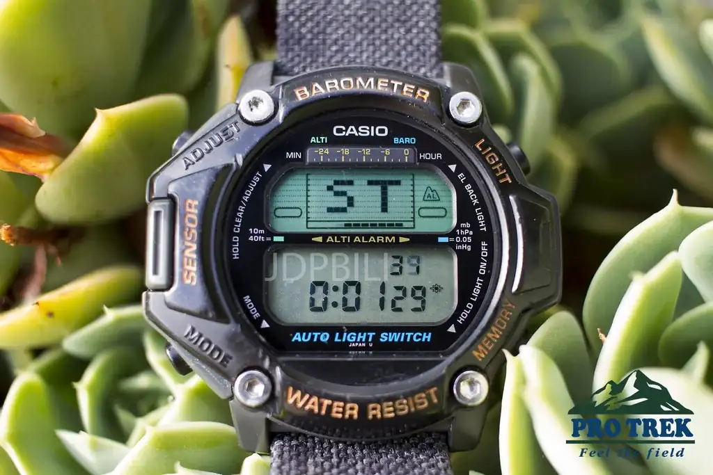

En cuanto al crono, las funciones básicas y nada más, no tiene cuenta regresiva y su capacidad es de 24 horas.

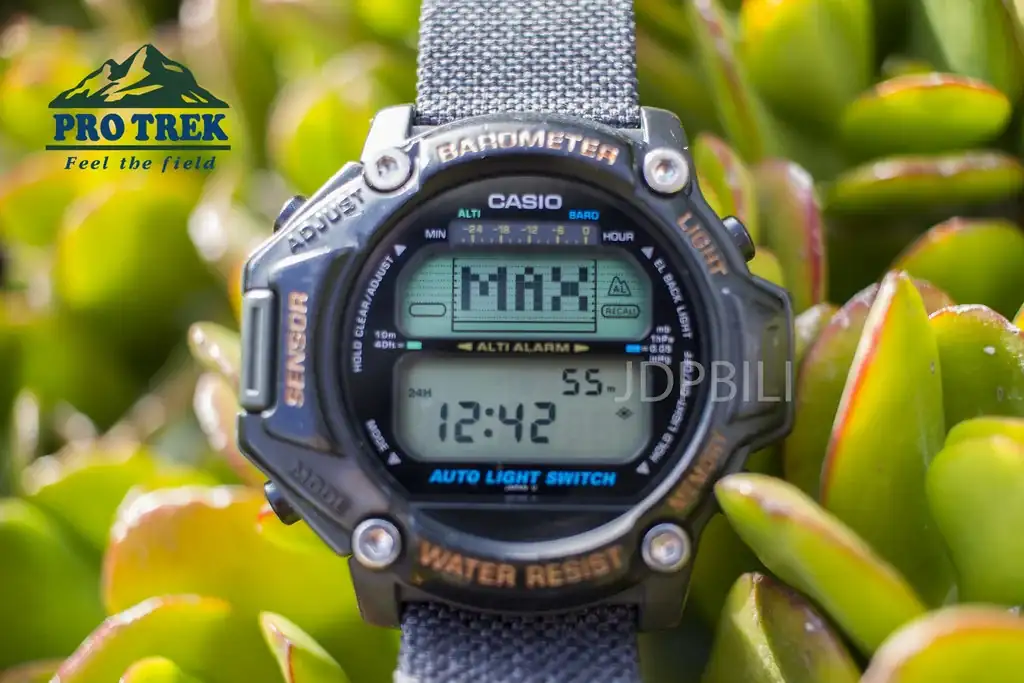

BARÓMETRO:
De momento he tenido que realizar algún ajuste al alza de la medición, pero hoy está resultando un día un poco atípico ya que hay rachas de viento y la experiencia me dice que estos días son poco adecuados para las mediciones, veremos qué pasa más adelante. Como ya he comentado con gráfico de las últimas +24 horas de tendencia.
ALTÍMETRO:
Esta unidad en concreto, con los ajustes de fábrica prácticamente “clava” las mediciones, por tanto es un dato excelente.
Se pueden programar alarmas de ascenso/descenso (es la misma) que indicaría que se ha alcanzado la cota elegida. La medición es hasta 4.000 metros (2.000 metros menos que el PRT-30/40), es el símbolo de la montaña que se muestra en pantalla. Cuenta con 50 posiciones de memoria para registro de altitudes, además de la cota máxima y mínima. También muestra la información de manera gráfica.

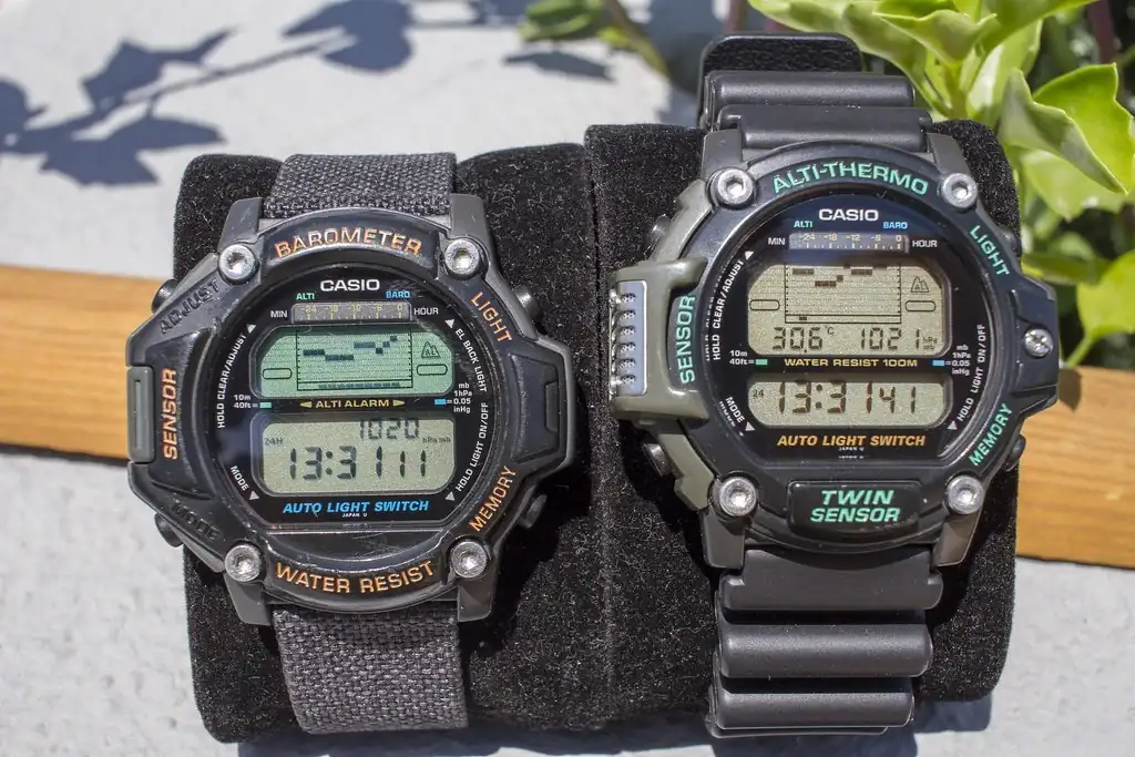

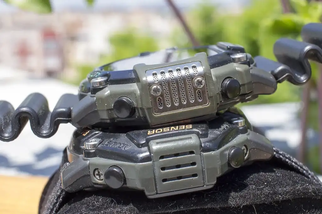

Con pilas desde el lunes pero por falta de tiempo no he podido hacer las fotos prometidas, así que hoy he aprovechado un ratito. En las fotos se pueden observar algunas de las diferencias entre el PRT-20 y el PRT-30, especialmente en la zona del sensor, pantalla y tornillería que sujeta el bisel.
