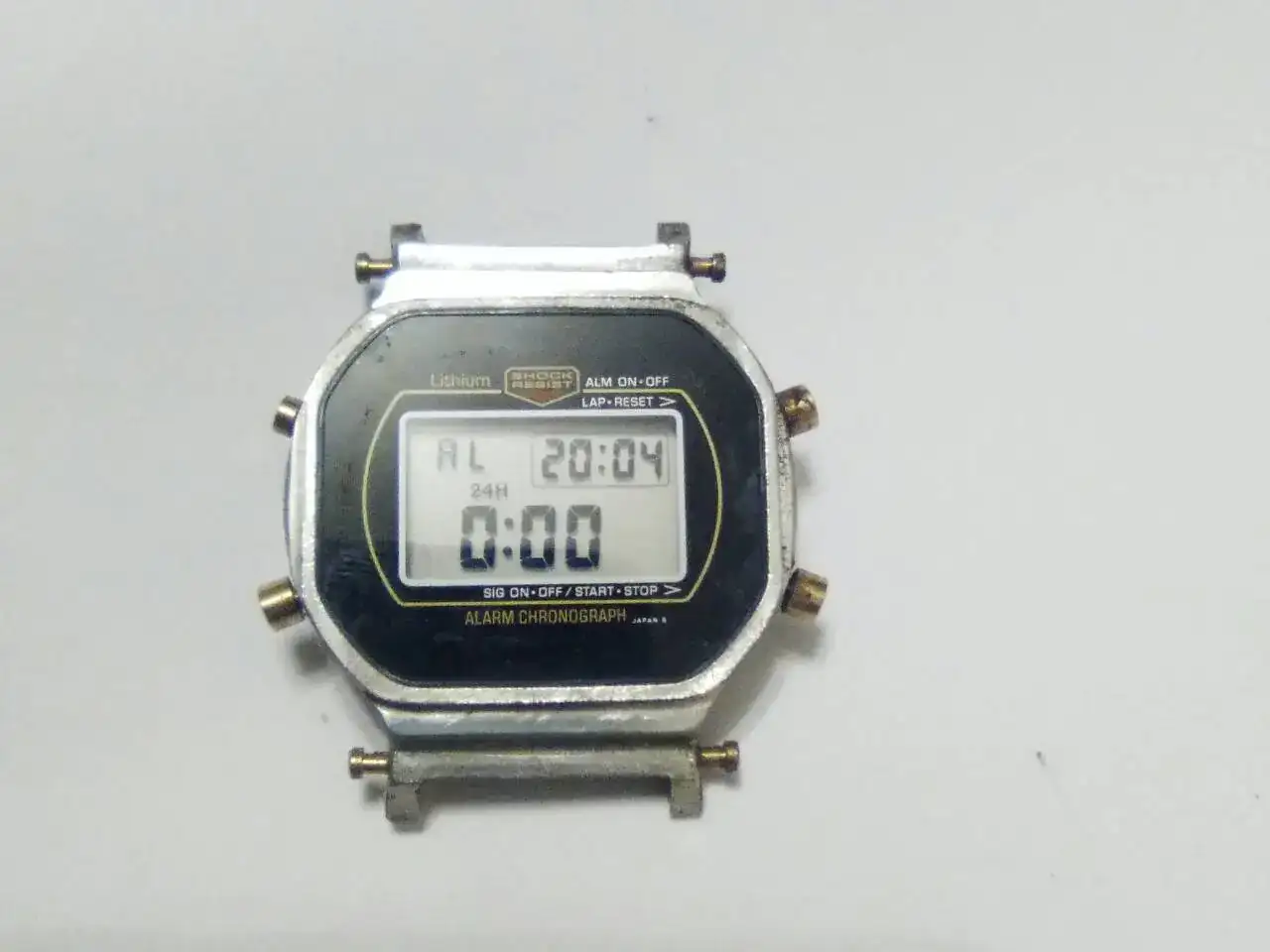

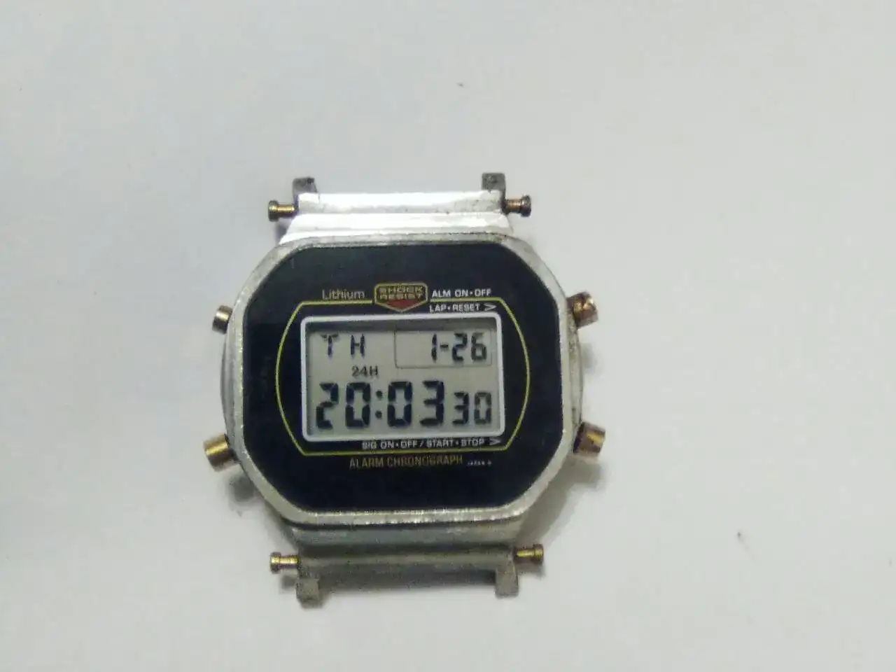

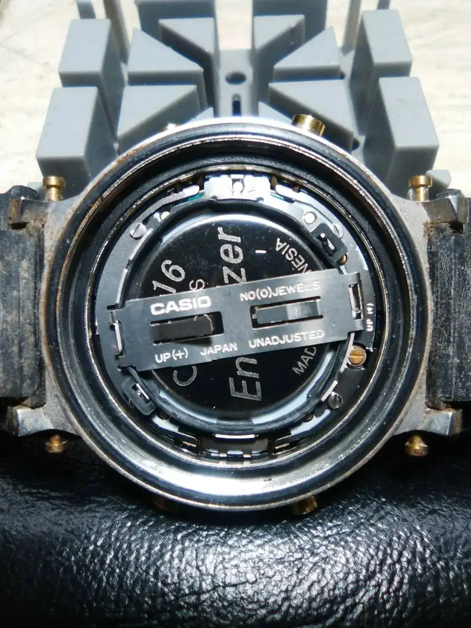

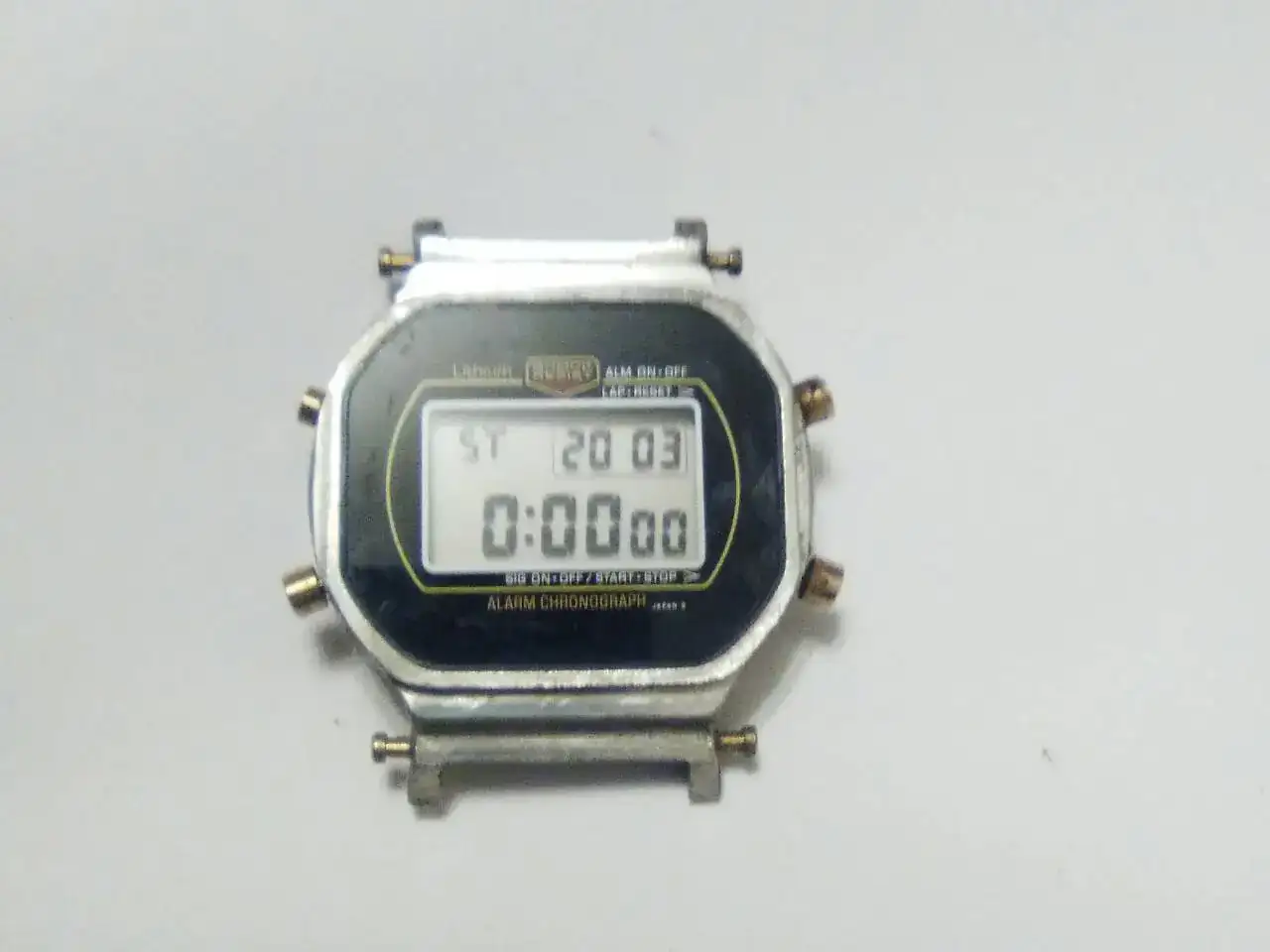

Lo he llevado al relojero: no tenía pila. Así que cero problemas de sulfatación. Me ha contado algo acerca de pilas, tamaños y grosores que no he entendido, pero bueno, ahora tiene una CR2016 de litio que hace contacto pero no ocupa todo el espacio ¿es normal?
Y el reloj, efectivamente, funciona!!
Y todas las funciones también (no he podido hacer pruebas extensas pero no sale ninguna pantalla con las cifras "8888")
No he hecho fotos de mi dedo 😉 para mostrar que se ilumina la pantalla. Y tampoco del cambio de AM/PM a 24 horas, que funciona.
¡¡Parece que tengo un DW-5400 de 1985 en perfecto estado de funcionamiento!!

Jajaja lo que te habra contado el relojero es que hasta el modulo 901 que es el que tengo yo, montaban la CR2320 que es un poco mas grande que la CR2016. Digo yo que por ahi irian los tiros.

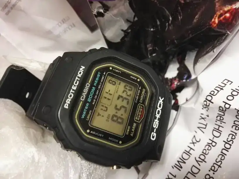

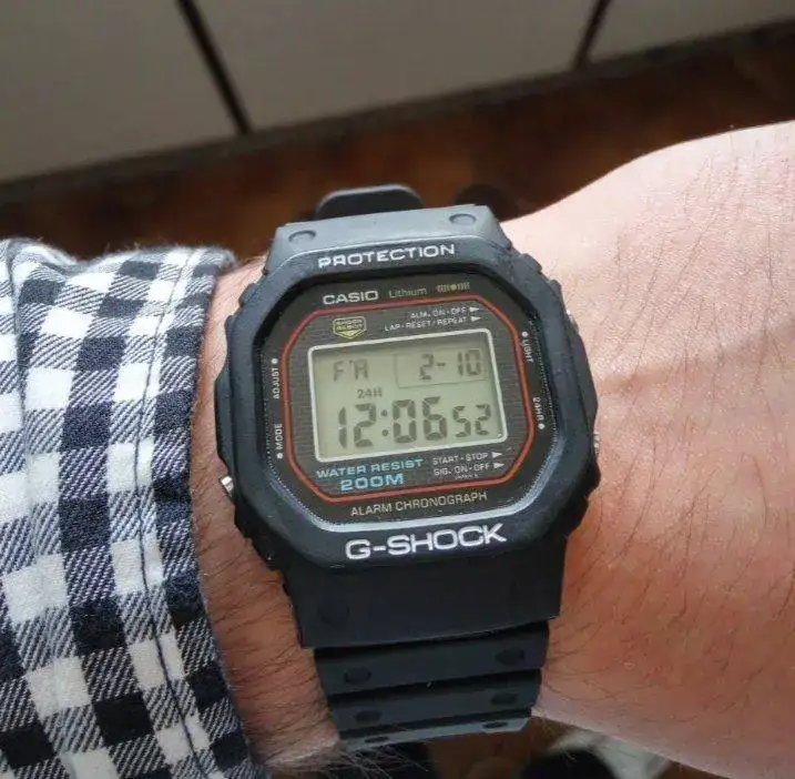

Para que te quedes mas tranquilo todavia, te pongo una foto del mio, con bisel aftermarket tambien.
Me llego con este, aunque deberia llevar las letras en dorado porque tambien es una version gold como el tuyo.
Pero de momento a tirar millas con el.

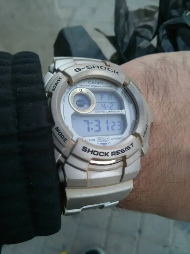

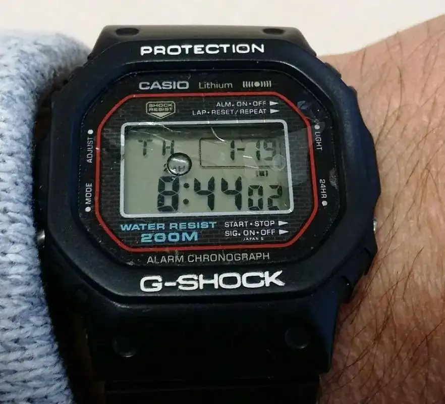

Mientras te llega el bisel y correa te pongo fotos del mío que también los lleva aftermarket, para que veas como queda . En mi caso el cristal está roto y como es imposible encontrar repuesto me dedico a experimentar con el. Ahora está hidrolizado (rellenado con aceite de silicona). LLeva así algunos meses y sigue funcionando a la perfección.
Ver el archivos adjunto 425724
He encontrado esto en eBay
Un cristal original, por si és de tu interes
