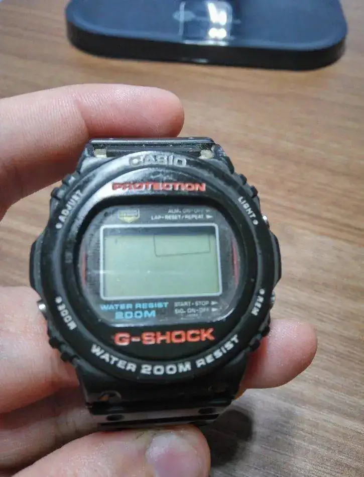

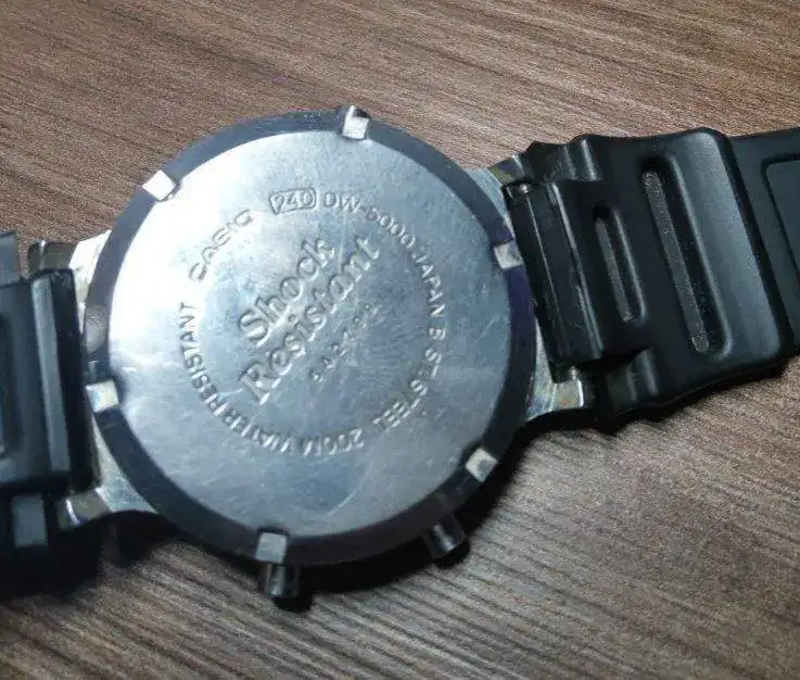

Muy buenas.
Bueno, visto que llevo un par de días perdido, a ver si algún forero me puede echar una manita.
Resulta que mi padre, ayer mismo me enseñó este G.
Por lo menos llevará 20 años en un cajón. Me he puesto a investigar un poco y en teoría es el Primer G fabricado, del año 83.
En su día le cambió el bezel, por que el que tenía estaba hecho asco... Lo usaba para todo.
Mi idea es llevarlo al relojero a que le metan la pila a ver si funciona y demás. Si es así, cambiarle el Bezel... La correa en principio está bien.
Problema?? Que al ser un reloj tan antiguo, no encuentro un bezel compatible y sin que me cueste un ojo de la cara. El modelo es ese. Módulo 240 DW-5000.
Si alguien me puede echar una mano o sabe donde comprar el bezel, se lo agradezco.
PD: El reloj está sucio hasta decir basta :D:D

No me cuadra o no corresponde la tapa o no corresponde el bisel.
El dw-5000c fue el primer g-shock y era cuadrado.
El primer g-shock «redondo» fue el dw-5400c, y ese bisel corresponde a ese modelo.
Desconozco si el bisel del 5400 se puede montar en la caja del 5000, la verdad.
En lo que te dicen los compañeros de conservar, es lo mejor, porque seguramente ese bisel sea original, y ahora es complicado encontrarlos.
Yo compraria un bisel aftermarket para usarlo, y el original, bien limpio y guardado.

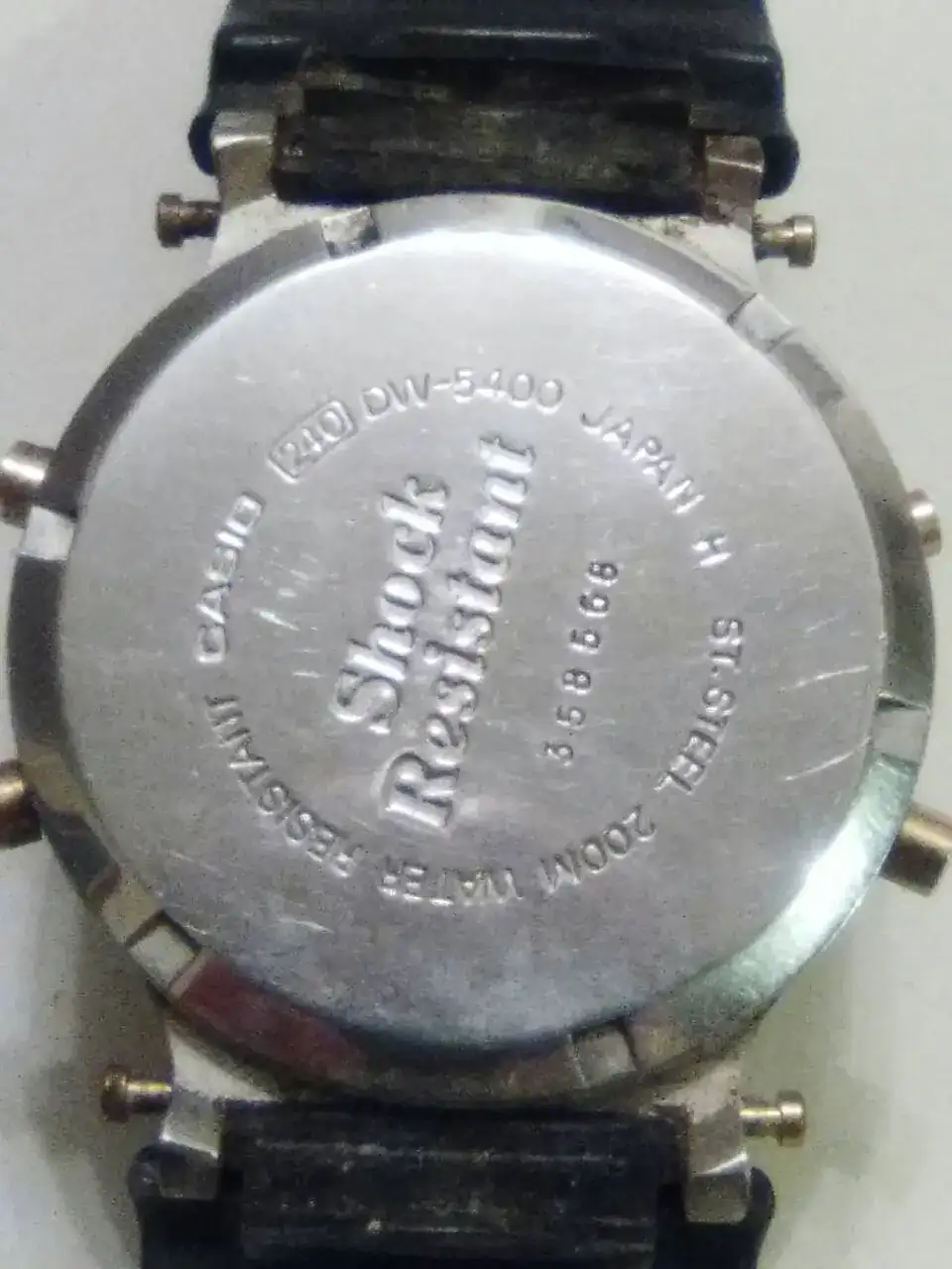

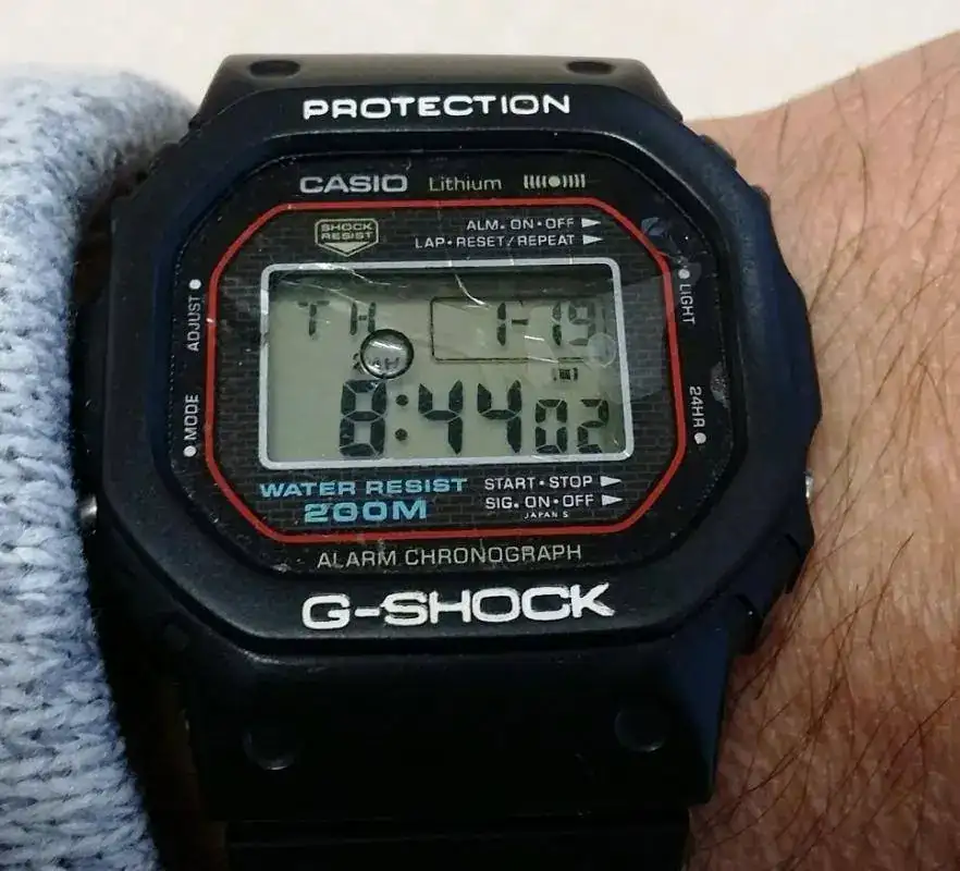

Efectivamente y como muchos habéis dicho, ese bezel no es el propio del DW-5000. Se lo quité hace unos días para limpiar el reloj y rompió todo en cachitos, de lo mal que estaba.

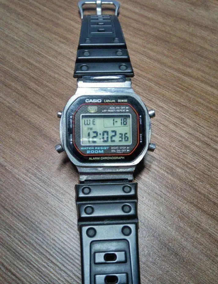

Ahora bien, el reloj lo llevé al relojero... La hora fecha y demás la da bien. La luz funciona. El problema es alarma, cuenta atrás y cronómetro.. Que aparece todo 88:88:88 ... Por tanto, lo he vuelto a dejar en el relojero a ver si da con lo que le pasa.
Ya dependiendo de que salga, pues le pondré el bezel del 5600c que es el mismo según he leído o directamente pillaré uno no original en la tienda brasileira... Ya veré que hago.
Iré informando. Un saludo.

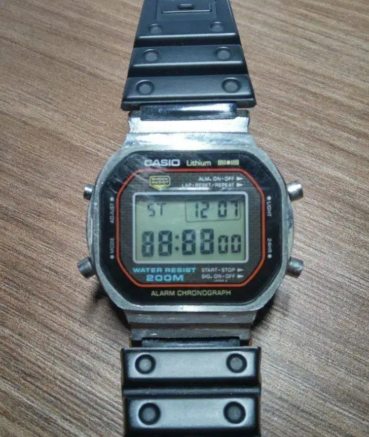

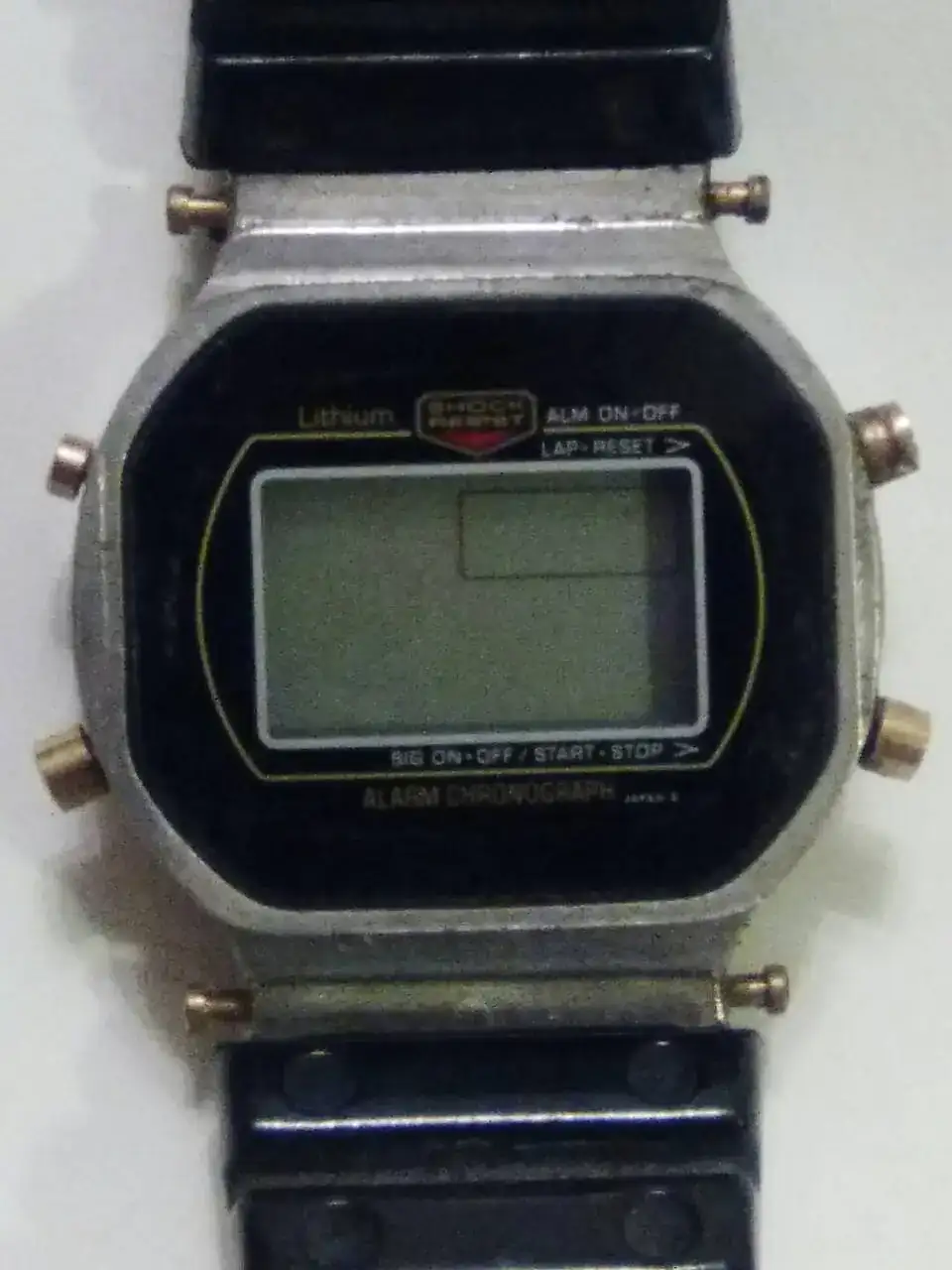

Bueno pues malas noticias, el relojero no ha podido hacer nada con el reloj... Vamos, que las funciones de Cronómetro, Alarma y Cuenta atrás no funcionan. El resto, hora. fecha, día y luz si.
Ahora mismo está tal que así.

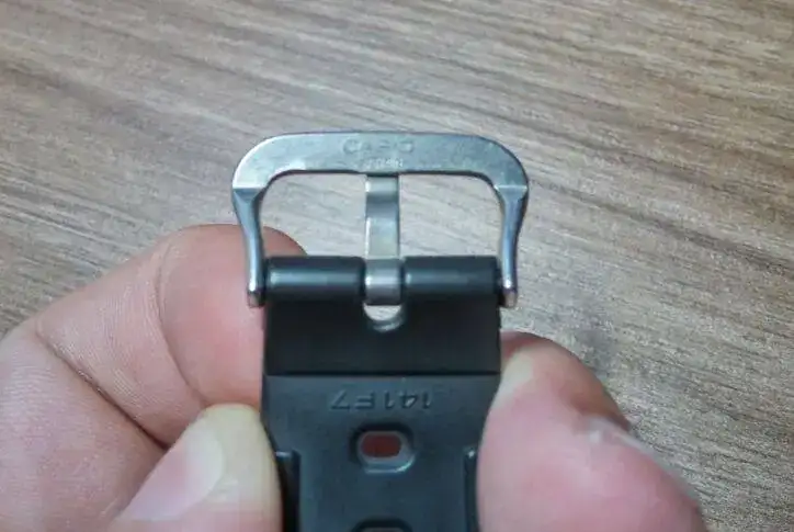

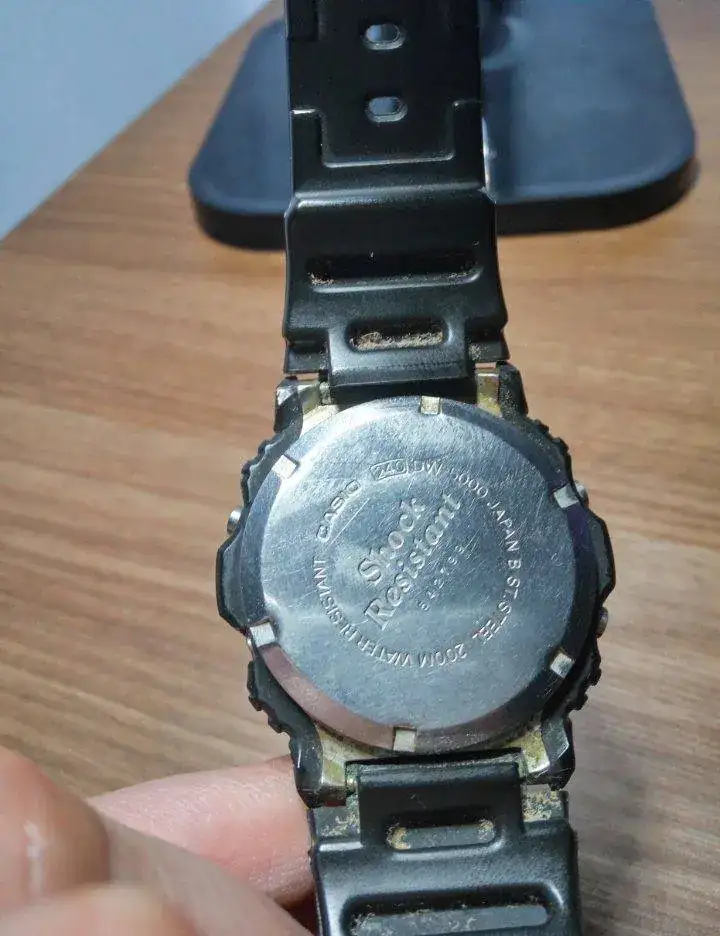

La correa es original. Me he informado y pone Casio Japan en la hebilla. Salvo que le falta el enganche de goma de sujección, le he puesto uno estándar.

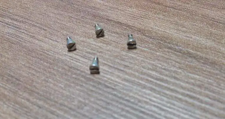

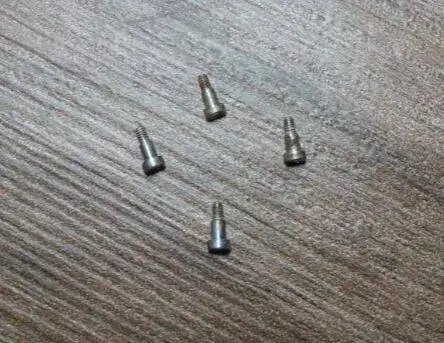

Y los tornillos me he informado un poco, que es lo más raro de tener original, también los tengo y en buen estado.
Y este es el problema de los 88888 en las funciones, salvo en la hora claro.
Según indagué un poco es un problema bastante común en este modelo. Lo devalua un poco pero al dar la hora, fecha y tener luz la devaluación no es tan grande.
Ahora bien. No sé que hacer. Si comprarle el bezel del 5600c que es el mismo. Aunque igual el tono de negro no queda exactamente igual. O directamente pillar el bezel + correa no original pero de calidad similar.
Otra solución es venderlo/cambiarlo por otro g-shock que me pueda interesar.
Sugerencias¿??

Este, el 5200C y el 5600C comparten bisel, pero encontrar el original, mas que una quimera, es un gasto brutal. Ahora mismo hay uno original a la venta en la bahia, y la subasta esta ya en los 100 pavos.
Yo, que quieres que te diga, si lo del tema de las funciones con los 88:88 no te molesta, lo usaria.
Pillaria el juego aftermarket de bisel y correa, y pondria la correa aftermarket, que siempre la diferencia de color sera menos que con la original, y para alante con el.
Eso es independiente de si, por vicio, te planteas ir a por otro abuelito de estos, tipo el 5600C que es mas asequible y sencillo de encontrar.
Otra opcion que se me ocurre, y que seguro algunos compañeros te podran orientar mas que yo, es la de buscar otro casio (no g shock) que usara ese modulo y cambiarlo, si es que como he dicho antes te supone un problema no tener crono y alarma.
A favor del que tienes estan ademas los tornillos, que estan los 4 y ademas parecen los originales, ya que los primeros modelos como el tuyo, creo recordar que los montaban de cabeza plana. Luego los pusieron de cabeza phillips.

es un Casio DW-5400, según reza la tapa trasera: me podeis echar una mano para localizar la carcasa y correa? (previo paso por el relojero, para que le cambie la pila y vea si funciona)
No se nada del reloj (de la vida que haya llevado) era de mi hermano. Y si funciona pues tendremos un Casio "de los de antes" en la caja.

Una cosa mas solo, cuando lo lleves al relojero y lo limpie, mira a ver bien los botones y los tornillos.
En la foto parece que fueran gold y la pantalla parece tambien que tiene un toque dorado.
Si es asi el bisel original casio que te dije antes es de la version silver.
Si quieres ver como era el bisel gold entra donde los brasileños y a partir de ahi y eliges.
Gracias por las opiniones y por echar un vistazo en la bahía. Te pondré un privado si tengo dudas ¿Te parece?
Por cierto, buen ojo. El reloj tiene la correa (que es la original) y la hebilla, que tiene la marca CASIO, es dorada.
Pues tienes la version gold. Ahi ya depende de ti.
