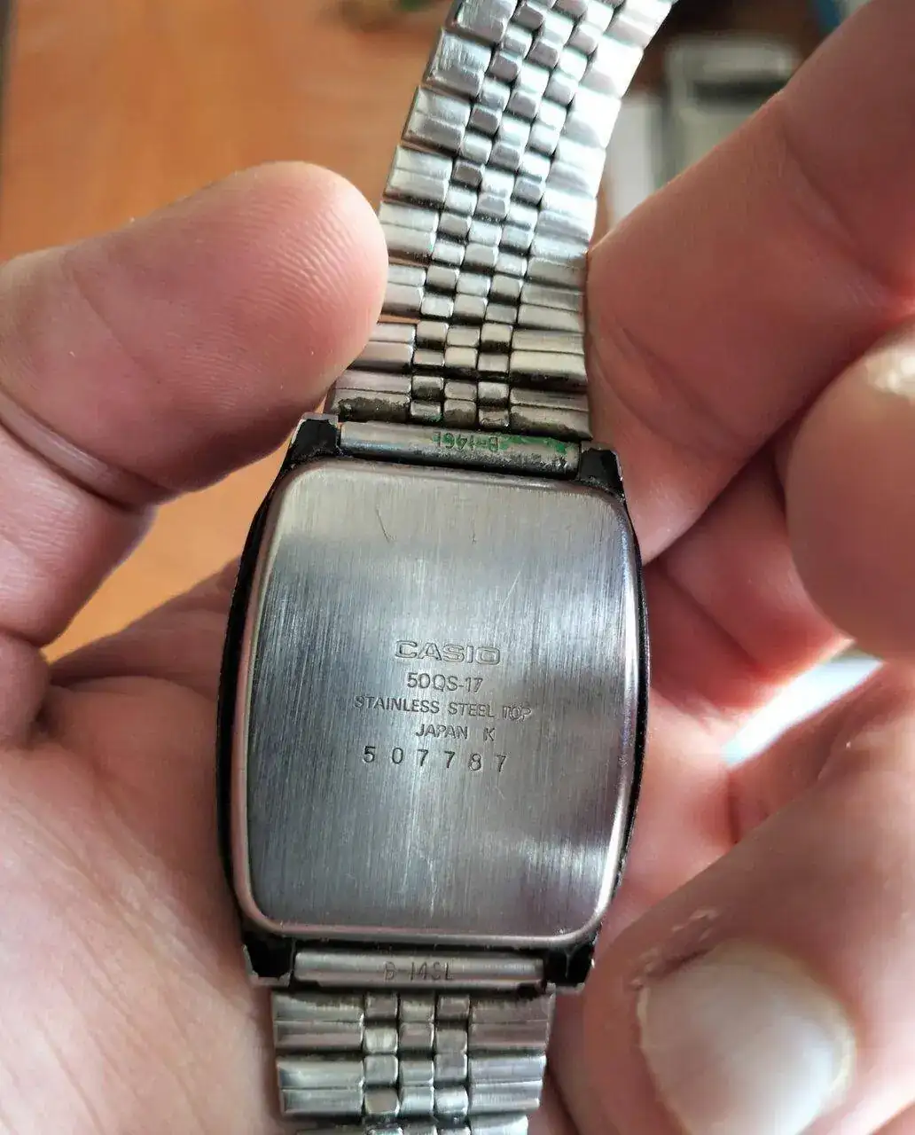

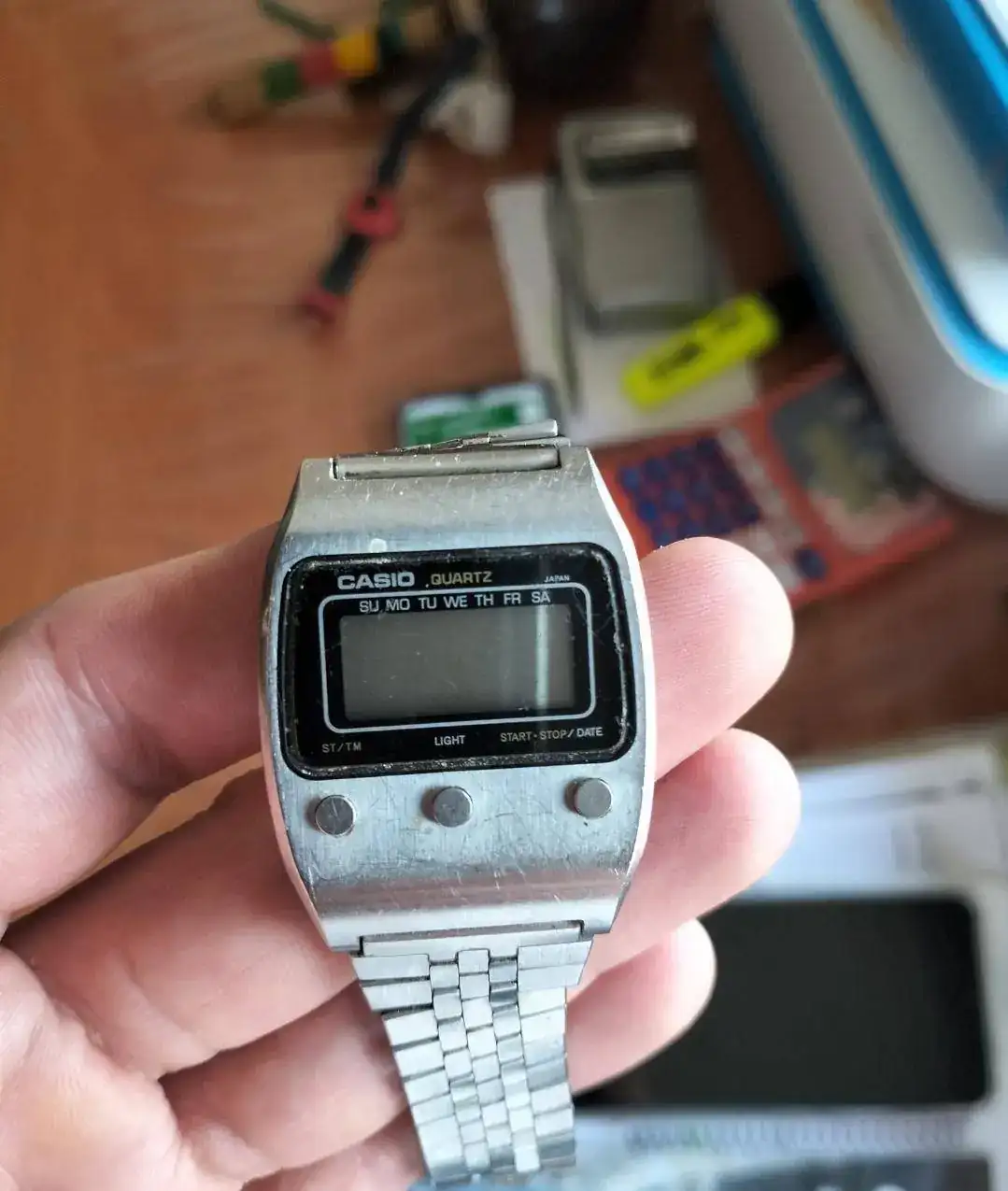

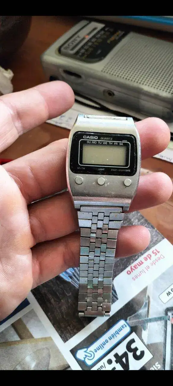

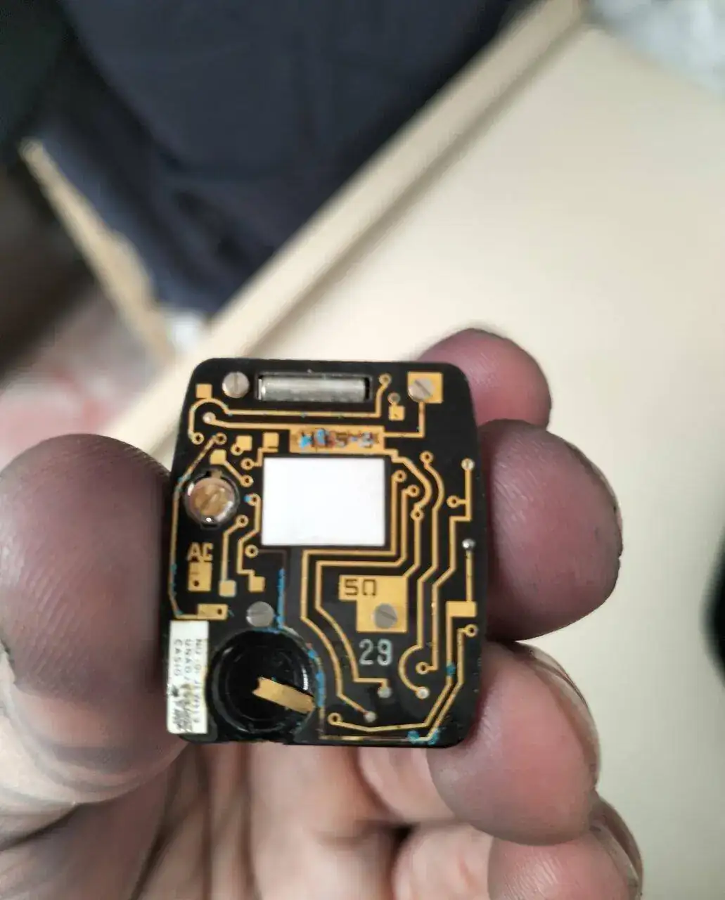

Buenas , he encontrado este Casio en el trastero de mis padres haciendo limpieza.
He mirado el número de serie y es del 77.
Le he abierto y no tenía pila .
Funcionará ? Esta semana le llevo a poner pila.
A la tarde le llevo a una relojería a ver si poniendo una pila funciona.
Mala pinta tiene el mecanismo , a parte de lo azul que parece óxido en el circuito parece que falta una pletina que sujeta la pila .......

Na , no hay nada que hacer , lo único que funciona al ponerle una pila es la luz.
Una pena que no funcione, pero no lo des por perdido e intenta recuperarlo de alguna manera!
Supongo que le habrás hecho un reset haciendo contacto eléctrico entre la parte donde pone "AC" y la parte superior de la pila.
Si no funciona, lo más probable es que haya perdido continuidad por alguna de esas pistas que están oxidadas, tiene pinta de que la pila haya tenido alguna fuga porque las partes oxidadas están alrededor de donde va colocada.
He visto a gente en YT que los repara, pero hacen falta conocimientos de electrónica y aparatos especializados.
Llevaba sin pila desde vete tú a saber ......igual 30 años o más , limpie bien la placa de óxido con alcohol isopropilico e hice el reset , pero solo funciona la luz naranja, para sustituir la pletina que le falta con una chapita de lata cortada con tijeras es como conseguí que fuera la luz nada más....
A parte de llevarle a un relojero reparador y me dijo que el 90 % de los relojes electrónicos abandonados en trasteros son irrecuperables.....
Le echo un vistazo y dijo , lo siento descaralo.
Igual el día que haga Casio la gracia de sacar la revisión de este reloj, lo que haré será comprarle y meterle las tripas dentro ..... Es lo único que se me ocurre.

A lo mejor se puede recuperar. Comprueba si hay conductividad en todo el circuito con un -tester-

Tengo uno como ese que era de mi madre, yo creo que estos relojes se pueden recuperar.
Limpieza de pistas, pintura de plata....y como ya te han dicho, un tester para comprobar las pistas.
