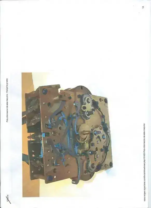

Hola
Soy propietario de un carillon de pared con maquinaria Gustav Becker que por el escudo trasero de la misma, debe datar de aproximadamente principios de 1900.
El reloj funcionaba perfectamente , pero permanecio parado una buena temporada, y al volverlo a poner en marcha, si bien la soneria funcionaba perfectamente las campanadas no.
De la 1 a las siete los toques eran correctos, pero a partir de esa hora y hasta las 12 igual toca 7,6 o 5 campanadas y vuelve a empezar el ciclo de nuevo.
He tratado de hacerlo sonar girando la minutera respetando los toques de carillon y todas las campanadas suenan correctas, pero cuando funciona con el pendulo se produce el problema anteriormente expuento.
Soy profano en la materia, y agradeceria cualquier consejo queme pudierais facilitar.
    13,7 KB · Visitas: 142
Bienvenido Vitega, No hay una explicación lógica para este comportamiento más que el rastrillo no puede caer más, cuando se libera cae por gravedad hasta el tope de la rueda cuentahoras en el eje central, puede que este sucio el eje que lo soporta y que cuando lo libera no baja más que 6 ó 7 espacios o que algo hace tope en algún sitio. Ya nos contaras. un saludo
Hola tantdetemps. Gracias a tu valiosa indicación, supe donde tenia que dirigir los "tiros" y lo he solucionado totalmente.El problema radicaba en una pequeña rueda dentada que se halla detras del caracol, pero en un plano inferior. La rueda en cuestion tiene insertadas en la cara que mira hacia el caracol unas mini-clavijas de apenas 5 mm de largo y del diametro de un alfiler, las cuales mediante el giro de la rueda inciden en una leva que libera el rastrillo. Pues bien una de esas clavijas estaba doblada y no actuaba
correctamente.Con sumo cuidado enderecé la clavija doblada y "voila" solucionado. Saludos
