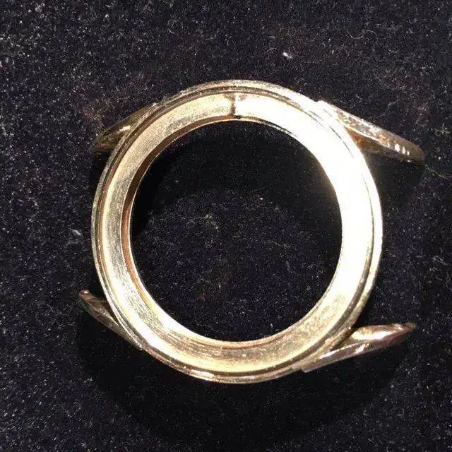

La contundente caja de metal dorado, mide de 38 mm de diámetro (40 con la corona) y 20 entre asas de la correa, ha recibido un tratamiento de limpieza general y un ligero pulido, para “rescatar” el brillo y se ha enderezado una de las patas, que estaba un poco “tuerta” y que creo que no es la primera vez que se ha hecho porque, la pata en cuestión, presenta marcas de alguna herramienta.

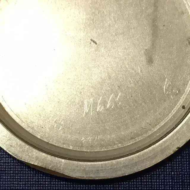

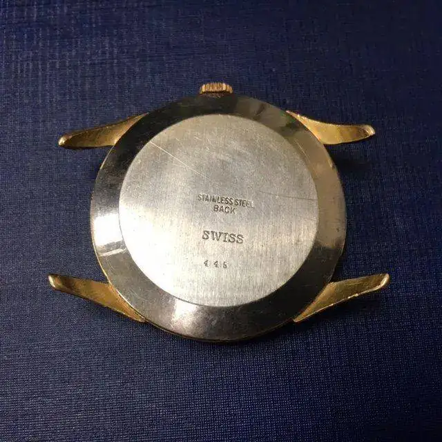

El fondo es de acero y en su interior hay varias anotaciones de las revisiones a que fue sometido; la mas “reciente” me parece entender que de 1966, aunque he de buscar la forma de resaltarlas y hacer una foto en la que se aprecien bien.

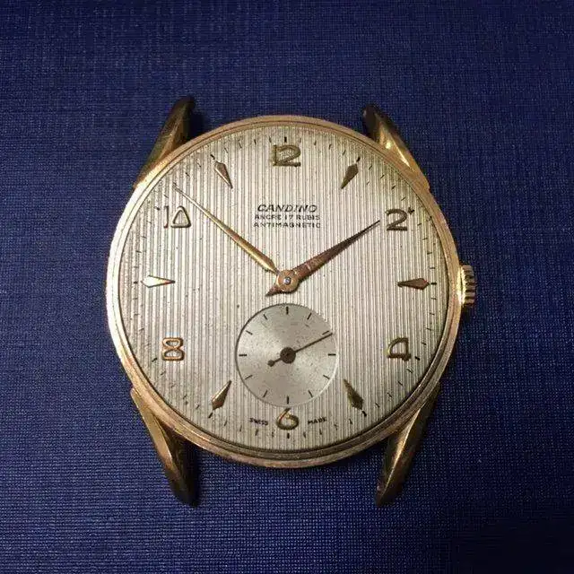

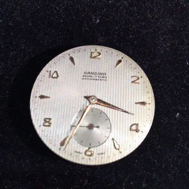

El dial, que se encuentra en muy buen estado para su edad, presenta un estriado vertical, salvo en la zona del segundero, que es circular. Algo de suciedad en los bordes pero poca cosa, y una ligera limpieza con un bastoncito húmedo en agua con una gota de amoniaco lo deja listo para montar. Los índices y agujas se conservan bien y tiran mas a cobre que a dorado.
Las leyendas “CANDINO – ANCRE 17 RUBIS – ANTIMAGNETIC” y el “SWISS MADE” son perfectamente legibles y completan “la decoración”. Tengo la duda de si en algún momento llevó el símbolo del fabricante, ya que he visto imágenes de relojes con y sin él, pero en el dial no parece haber sombra ni señal alguna de haberlo tenido.

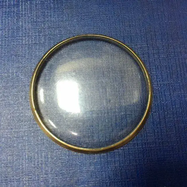

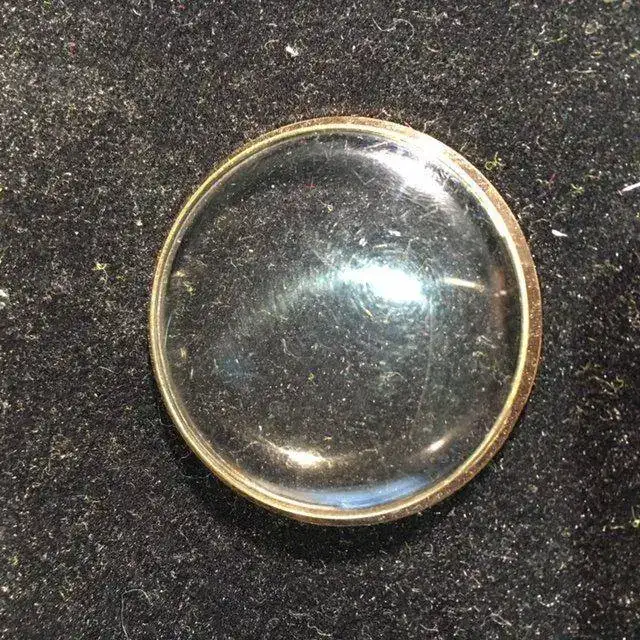

Al plexi, le he hecho un primer tratamiento de pulido, pero tienen varios arañazos profundos, así que no quedará mas remedio que pasar por la lija y volver a pulir, pero otro día, que ya tengo ganas de verlo montado.

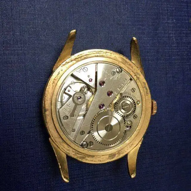

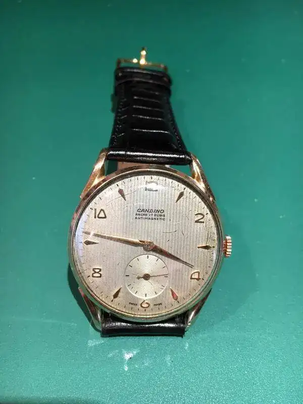

En cuanto a la máquina, es una fiable y archiconocida AS-1130, que tras una limpieza, engrase y puesta a punto, funciona perfectamente, con un “tic-tac” potente, perfectamente audible a poco silencioso que sea el ambiente. Estéticamente presenta arañazos en los puentes, pero por lo demás, está en perfecto estado y orden de marcha.
La corona no es la de origen (de hecho la que traía ya no era la original, además de ridículamente pequeña), por lo que se ha buscado una de la época en la caja de “cadáveres”, de tamaño mas adecuado y que coincidiese en cuanto al todo del dorado.

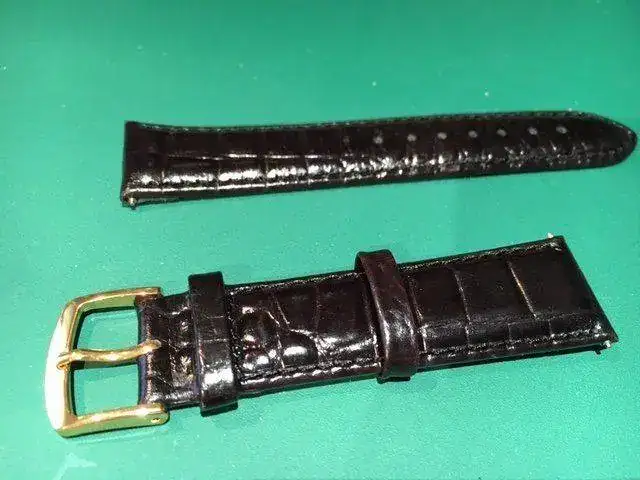

Una vez montado el puzle, con una correa de cuero negra y hebilla en dorado, queda listo para salir a la calle…”MAÑANA”.
