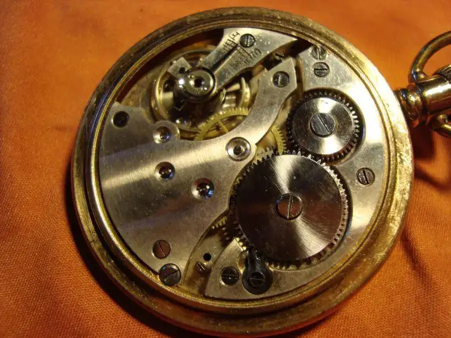

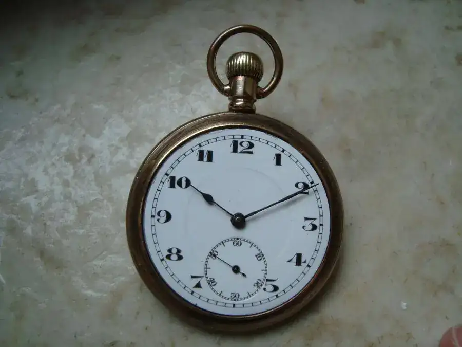

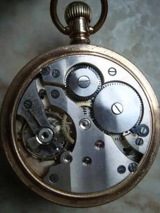

Vos presento un reloj un poco especial pues es completamiente anonymo, no tiene alguna marca nin numeracion, solamente en la tapa "case made in canada" pienso ser un calibre suiço, pero la puesta a hora y cuerda es de sistema americano. Subo unas fotos.

Pues sí, curioso reloj, no hay ningún tipo de pista.
A ver si los expertos del foro te pueden echar una mano con alguna pista que ellos vean que los novatos no apreciamos.
Suerte y saludos.
Gracias Pecha, por lo interes demonstrado.
No he podido recordar cuál de las manufacturas americanas tenía una fábrica subsidiaria en Canadá. Podría buscarse por ahí.

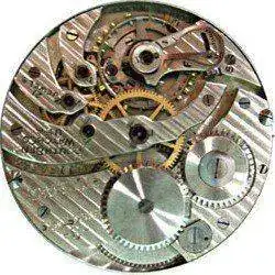

Un movimiento que tiene el mismo aire, aunque más puentes serpenteantes, es un South Bend Watch Company (Indiana, USA, 1903-1929) Studebaker de número de serie 1235789 (1928) que puedes ver en el siguiente enlace:
https://pocketwatchdatabase.com/search/result/southbend/1235789
El Studebaker aparecía sin nada que lo relacionara con South Bend Watch Co.:
In the 1920s the company offered a "Studebaker" watch on a mail order basis. The Studebaker watches were identical to the South Bend line and were made on the same production line. The Studebaker watch ads of this era did not indicate any connection between the two watches, but instead gave the impression of a separate company. The naming of the watch, however, was an obvious attempt to capitalize on the good name of the famous brothers of Studebaker automobile fame. Most ads carried the following line:
“Directed by members of the Studebaker family—known for three-quarters of a century for fair dealing.”
(ver http://www.pocketwatchrepair.com/histories/southbend.html)
En todo caso parece un reloj, que me parece de origen estadounidense, vendido como marca blanca, tal vez en el contexto de la Gran Depresión de 1929.
Cordial saludo,
Jaime

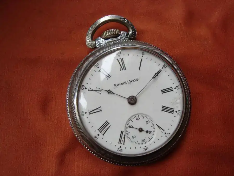

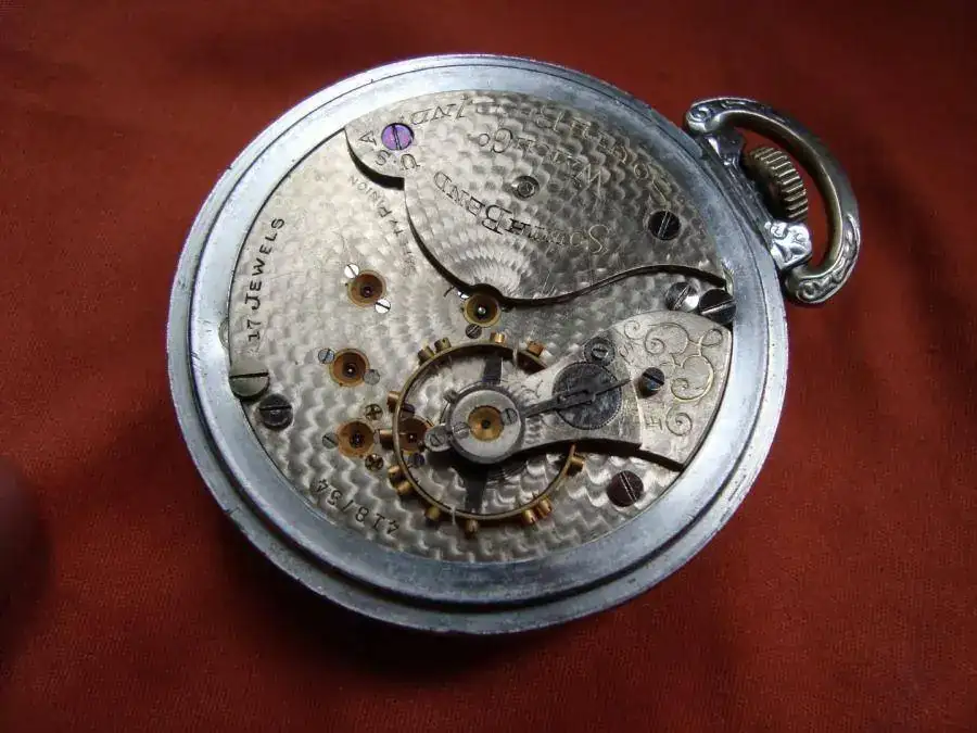

Hola Jaime, afinal tengo solamente uno South Bend de 1905 y el calibre es muy diferente, tiene el balanço ha vista, pongo unas imagens.
Saludos cordiales
Armando
Hola, Armando:
El calibre de tu South Bend no se parece en nada al del movimiento de la caja hecha en Canadá.
Mira el movimiento del South Bend Studebaker del enlace que te envié:
El puente de la corona y del rochete, y el puente de las ruedas segunda (la central) y tercera (que en el de la caja canadiense abarca todo el tren) tienen contornos que parecen salidos del mismo taller de diseño; son como hermanos, que guardan el aire de familia. Es solamente una impresión.
En cuanto al calibre de tu South Bend, tan Art Decó, tienes razón: no tiene nada que ver con el South Bend Studebaker, ni con el de la caja de Canadá, ambos más clásicos.
Suerte en la pesquisa. Ojalá alguien en el foro reconozca ese movimiento.
Jaime

Lo cierto es que su calibre me suena muchísimo, pero no caigo en cual es. Para mí es complicado el tema de los calibres y recordarlos todos, sobre todo los que no usé. Como este no estoy ni seguro de si lo usé o no, pero creo que sí. Por la parte del volante me recuerda mucho a algún calibre Unitas antiguo, pero por el otro lado ya no se me parece tanto. Por decirte algo, a lo mejor, debajo de alguno de los puentes (habría que desmontar el reloj) hay alguna marca. En muchos relojes suele suceder, por ejemplo en muchos FHF (Fabrique d'Horlogerie de Fontainemelon) antiguos (algo más que el que muestras) que ahora recuerdo y que traían escondido por el calibre el famoso dibujito de la marca tan similar por cierto al de otra firma, en este caso no suiza, sino de USA. Hablo de E. Howard Watch Co.
En fin, a ver si algún día sabemos algo más. Entre tanto, que lo disfrutes un montón.
Hola, no sé si le servirá, pero a mí me resulta en algunos aspectos similar al Lanco del compañero pecha (tiene un hilo abierto en este subforo). Me parece más un casamiento de máquina suiza y caja canadiense que un reloj americano.
Es mi humilde opinión.
Sarki, yo pienso igual, pues este sistema de puesta a hora le utilizaba tambien Zenith, bueno se queda anonymo.

A mí me parece un reloj tal vez de importación. El calibre me parece suizo (algún ebauche o como se escriba que como hay tantísimos siempre me lío con ellos a menos que lo haya visto o usado muchas veces), tiene aire a algún francés tambén, pero no. Desde luego de Lanco no lo creo, pero vete tú a saber.
Al verlo ahora de nuevo, me ha venido otra imagen a la mente y es que se parece algo a algún calibre Lip que he usado.
En fin, suerte en tus investigaciones.

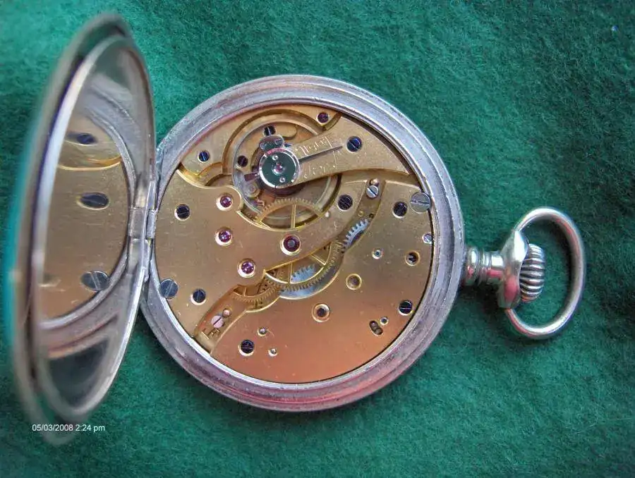

Hola Gong, gracias por tu persistencia, tienes razon el calibre tiene aparencias con el LIP 43 AC la puente de ruedas es cuasi igual, te pongo loss dos juntos.
006 (Large).webp el canadiano LIP 43 AC (crono.Official) (Large).webp el LIP 43AC

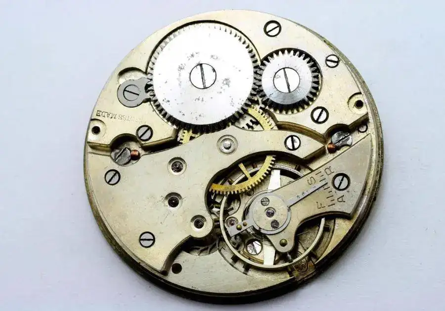

Excusa mi insistencia en el South Bend Studebaker como posible calibre de tu reloj anónimo de caja made in Canada. Me quedan dudas sobre los calibres americanos y suizos. La objeción que hiciste al presentarlo y comentar que te parecía un calibre suizo pero que la puesta a hora y la cuerda son de sistema americano me lleva a la conclusión de que el calibre sea, necesariamente, americano.
southbendStudebaker.webp South Bend Studebaker
No sé si resolver mediante tres puentes el soporte de los cojinetes de las ruedas, como en este modelo Studebaker de 1928, en vez de resolverlo mediante un solo puente que abarca desde la rueda del centro (¿minutera?) hasta la rueda de escape, como en el reloj de la caja hecha en Canadá, sea una diferencia significativa. Pero sí me parece que la puesta en hora y la cuerda de sistema americano son diferencias significativas entre los calibres del Studebaker y del canadiense anónimo, y un calibre suizo (o francés, como el Lip), pero esta es solo una suposición de un lego en estas cosas. Me gustaría saberlo a ciencia cierta. ¿Que você pode me dizer sobre isso? Eu vou ser obrigado a você pelo seu parecer.
Jaime

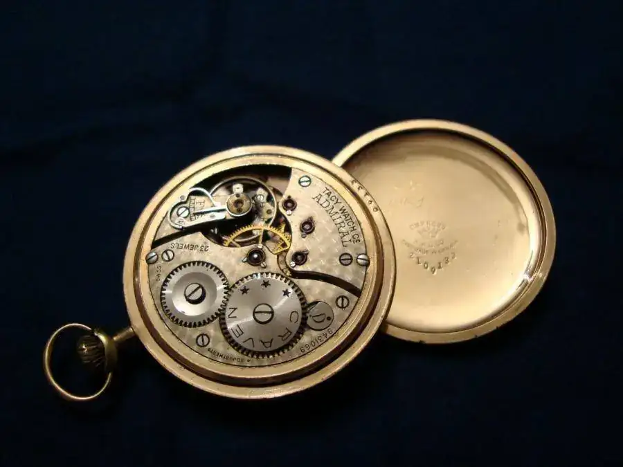

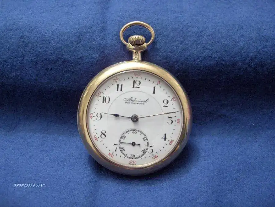

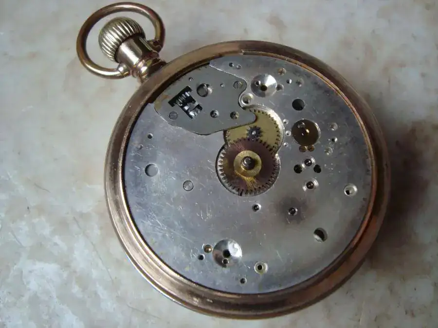

Hola apresento un calibre TACY (Tavannes-Cyma) montado en reloj marcado Admiral en la esfera y Craven en la rueda de cuerda, reloj hecho para lo mercado EE.UU.
Aqui esta uno Suizo con sistema de cuerda americano e la caja igual (de roscar).

Así es, aquí hay otro. De estos he visto muchos más, sobre todo de menos calidad que este. Es bastante frecuente que me encuentre algún Admiral y también, entre otros, varios Longines y Omega para este mercado.
Felicidades por el.

Ya te tenía olvidado. Me acordé ahora al ver una caja canadiense que tenía pendiente comentarte algo desde hace días. Este algo es en referencia a tu reloj. He recordado por fin alguno casi, o sin casi, idéntico y hasta creo haber usado uno, por eso me sonaba tanto, pero tuvo que hacer muchos años, posiblemente más de 10. En fin, al grano: yo de esto como dije no entiendo, pero busca relojes de bolsillo de la marca Pierce Watch Co y también calibres Phenix y creo encontrarás la respuesta dados tus conocimientos, los cuales como digo yo no tengo ni técnicos ni históricos para darte algo concreto en relación a esto nuevo que te aporto.

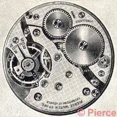

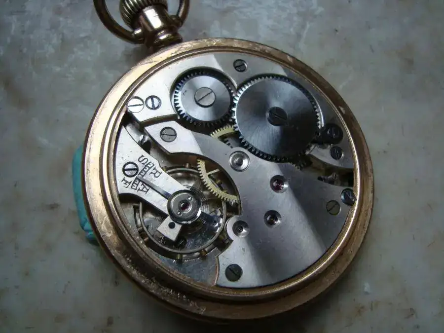

Primero te agradecer tu cuidad y interes por mi reloj Canadiano, pues verdad es que mire por los Pierce en el Dr. Ranfft y he encontrado un calibre igual el Pierce 16, slamente hay una pequeña diferencia nel "criket", colgo imagens de lo mio y del Pierce 16 de Ranfft. Gracias a ti misterio desvendado:clap:
Pierce (2).webpel mio Pierce_16.webpy el Pierce 16
Gracias y un saludo
¡Qué bien, Roskopf & Gong! El movimiento es muy bonito. Hay que pararle bolas a Pierce Watch Co. Es interesante que no esté marcado el movimiento y que esté encajado en una caja canadiense. Parece estar en la estrategia comercial de Sears, Roebuck & Co., que compraba movimientos suizos de distintos calibres, sin marca, y luego Sears los marcaba con el nombre del almacén (es decir, los compraba "marca blanca") o con algún otro nombre de su elección y los metía en cajas americanas para ser vendidos en USA. El mercado de relojes en el siglo XIX no es tan sencillo de entender, al menos para mí, que pensaba en el reloj como un objeto totalmente elaborado por una misma factoría. Ha sido una sorpresa encontrar que con frecuencia no era así.

D.Jaime, he quedado tan contente, que casi me he olvidado de todo su suporte y sabedoria, para elucidar este "mistério", por eso lo pido mil desculpas, por mi egoysmo. Pues solamente gracias a si, este hilo hay andado hasta la soluccion.
Muy agradecido por todo qua ha hecho,
Cordiales saludos,
Armando
No hay nada qué agradecer, Armando. Este hilo me ha tenido pendiente de la solución de la identidad del movimiento del canadiano anonymo. Resuelto el enigma, comparto tu alegría y mi admiración por el buen ojo de GONG para identificar movimientos y calibres.
