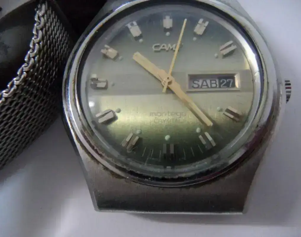

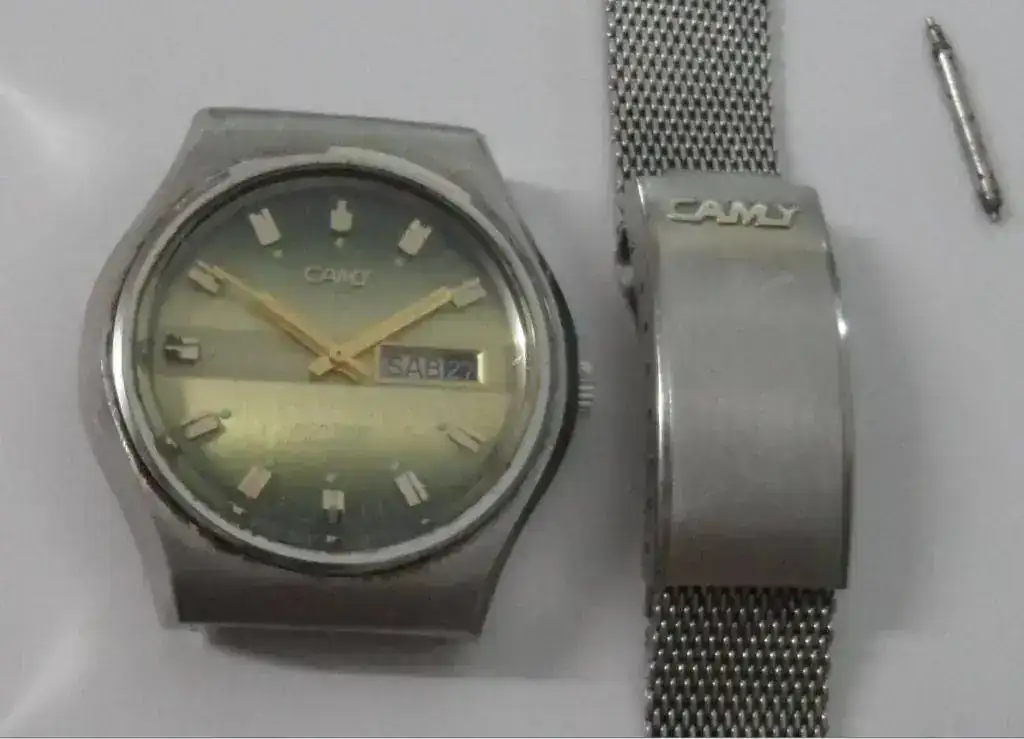

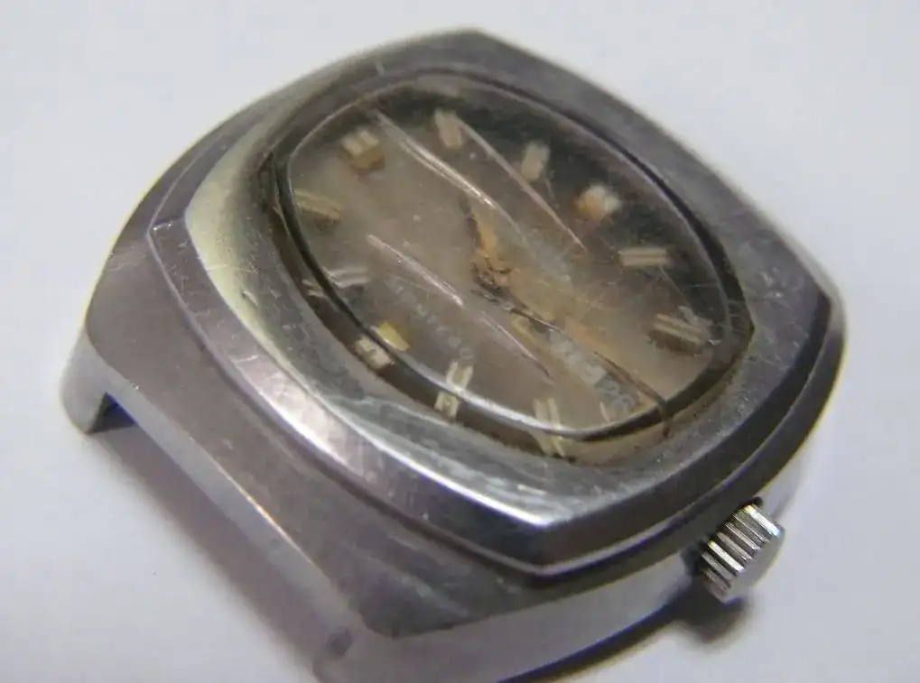

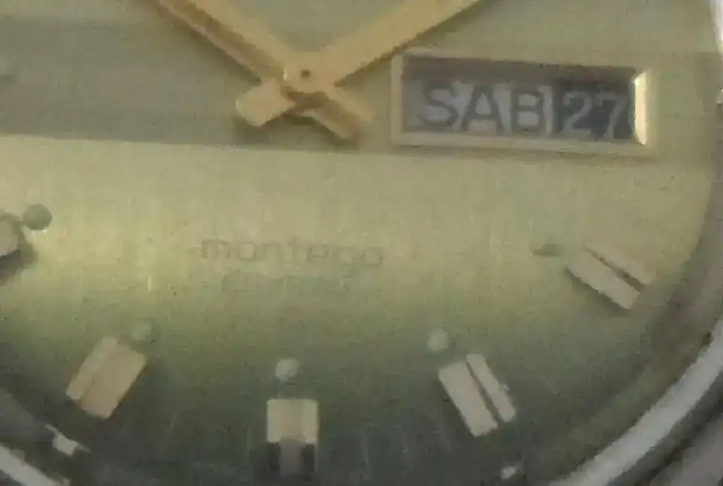

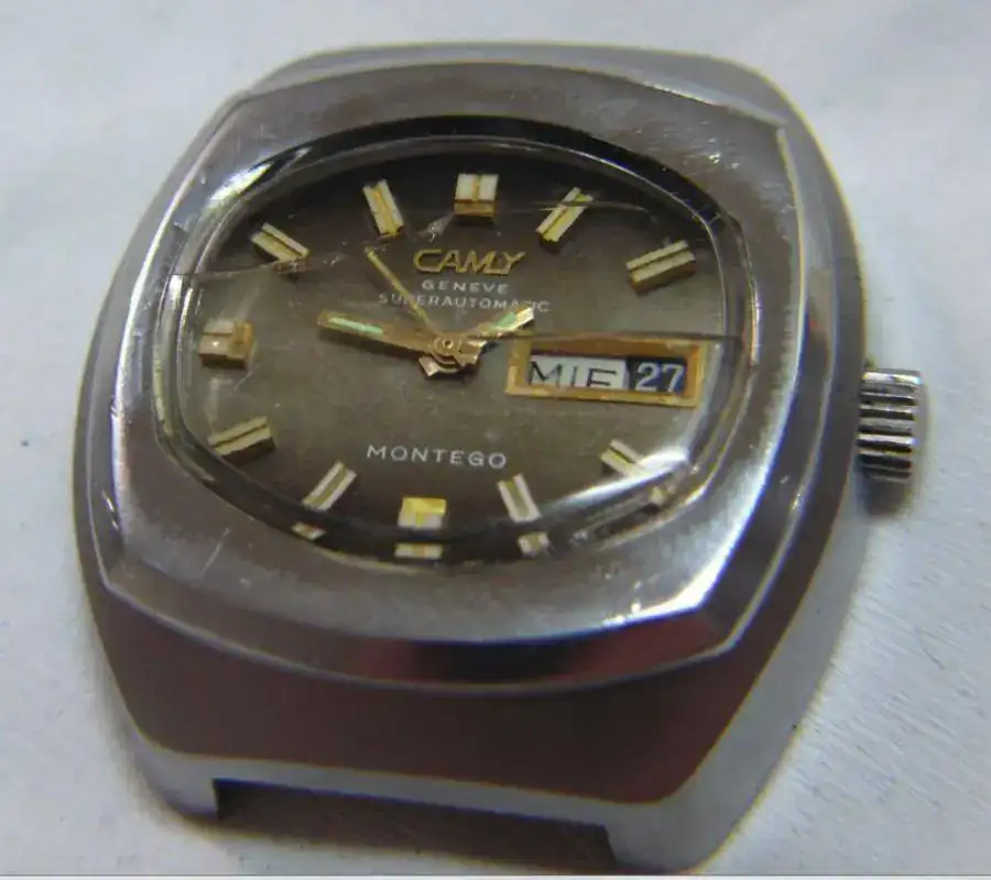

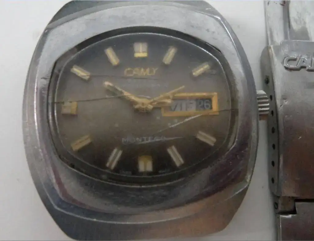

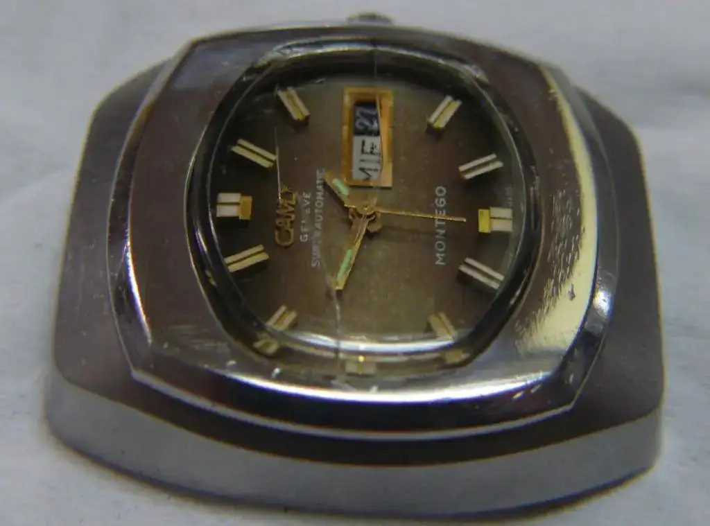

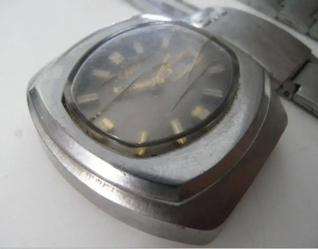

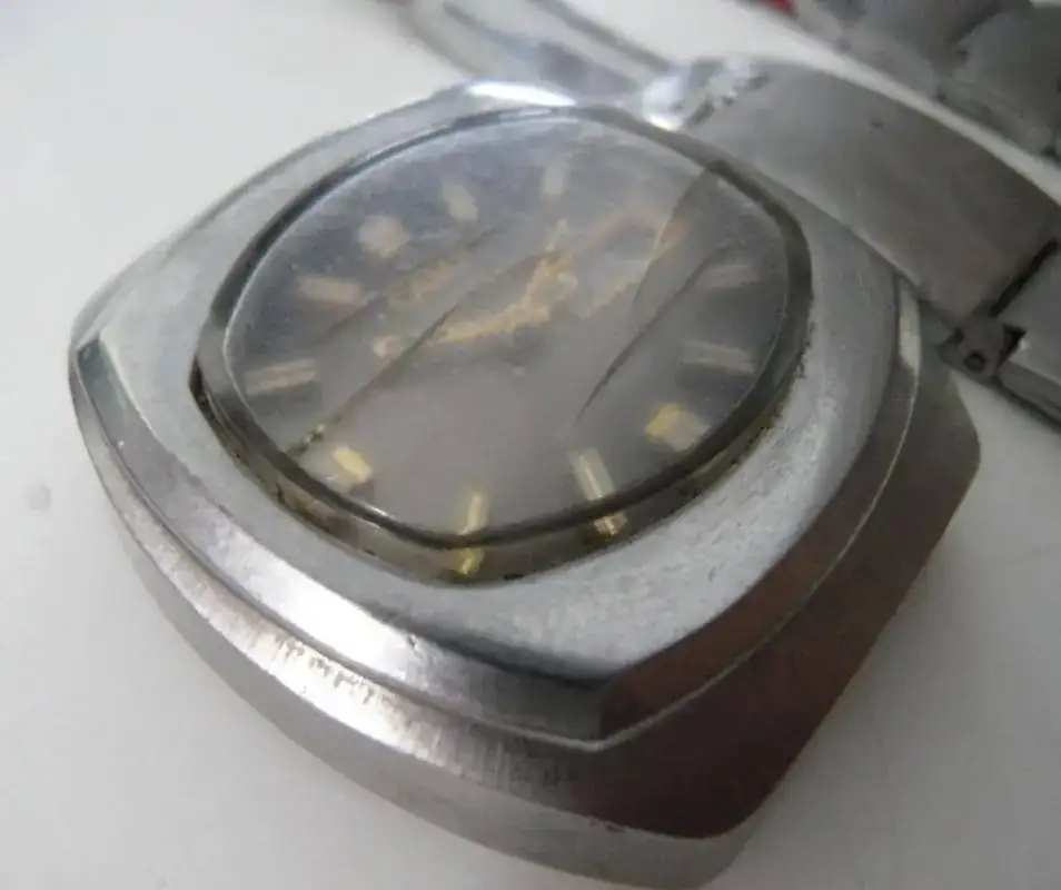

Hace unos días me compré otro de los relojes que nadie quiere y que a mi me salen bien de precio...
Y es por algo que nadie los quiere...

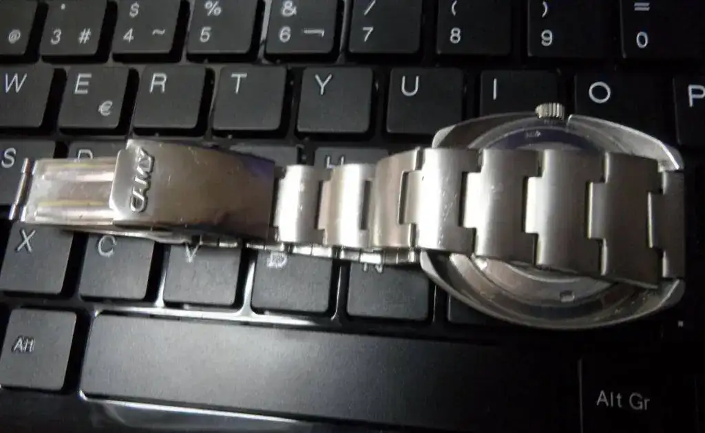

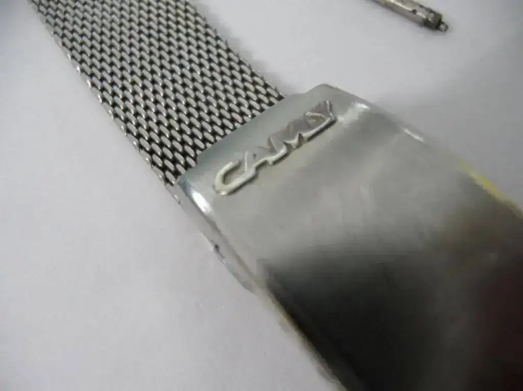

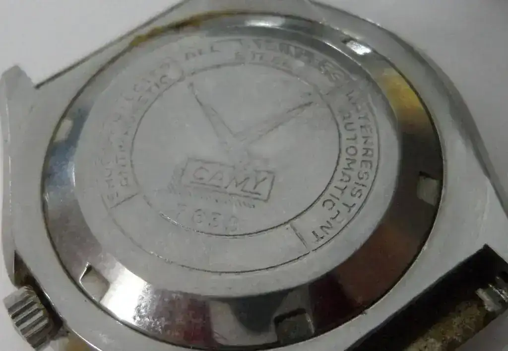

Armis de acero original sin un pasador

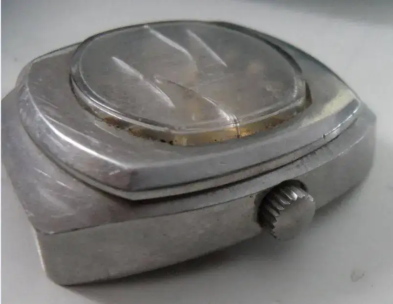

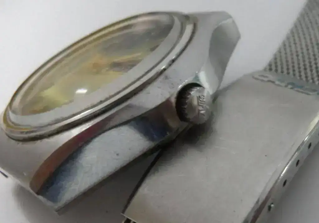

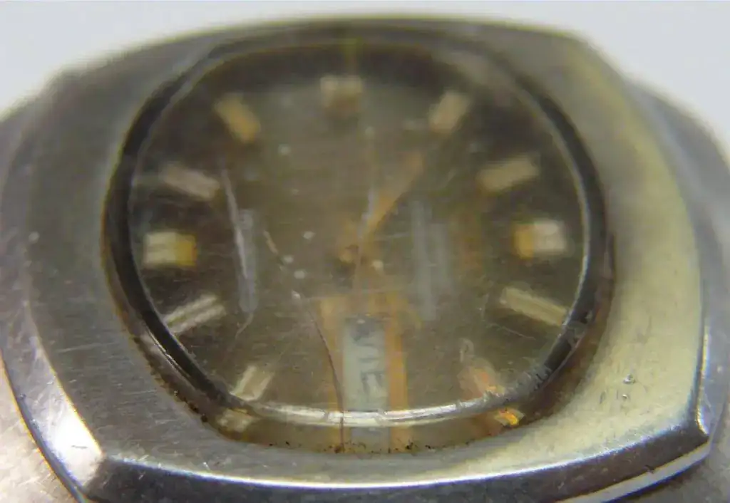

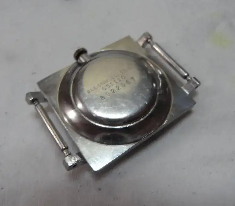

Caja de acero requeterrayada y con el plexi herido de muerte

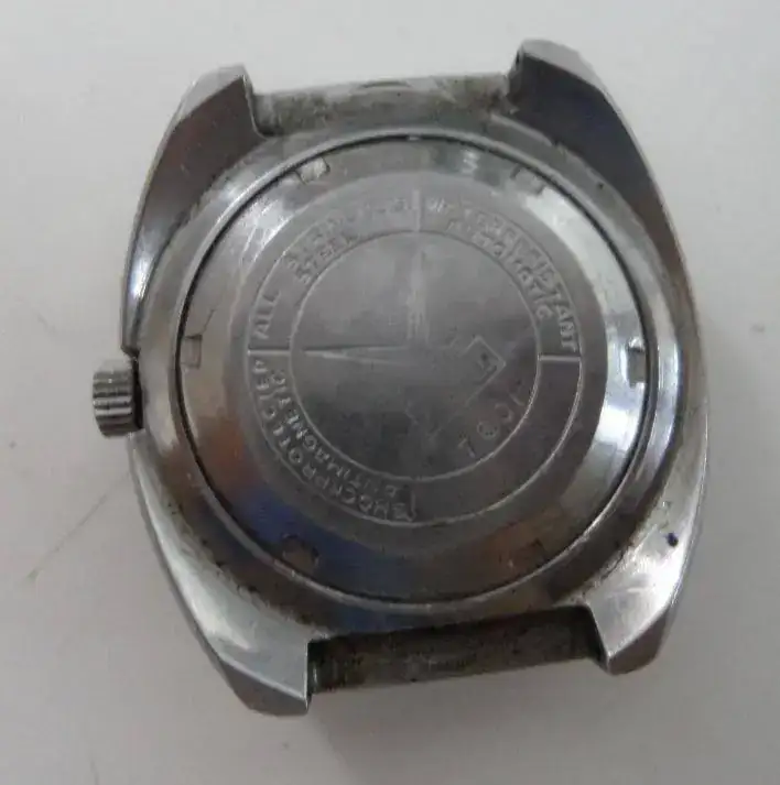

Trasera muy gastada por el roce

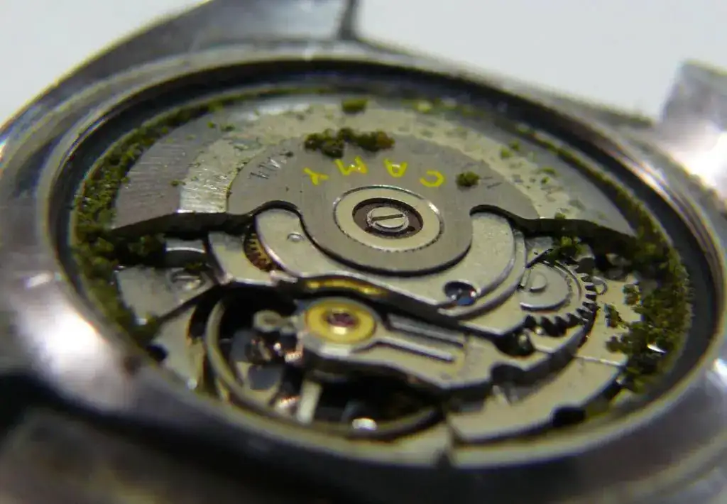

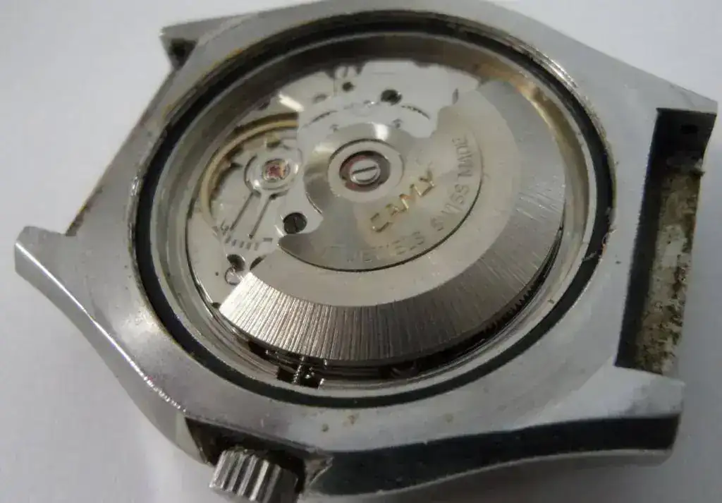

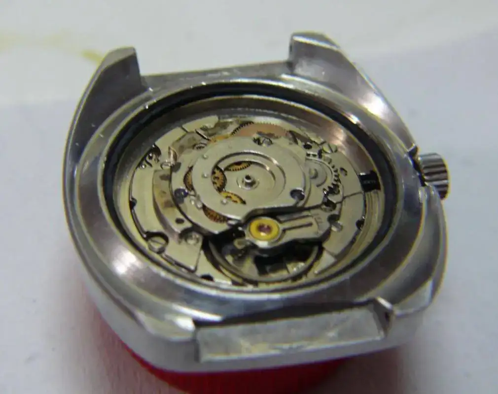

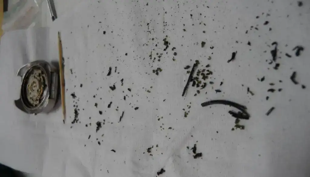

La primera sorpresa al abrir el reloj....
¿ Cómo es posible que esto entre en un reloj.... que me lo expliquen ¡¡¡¡

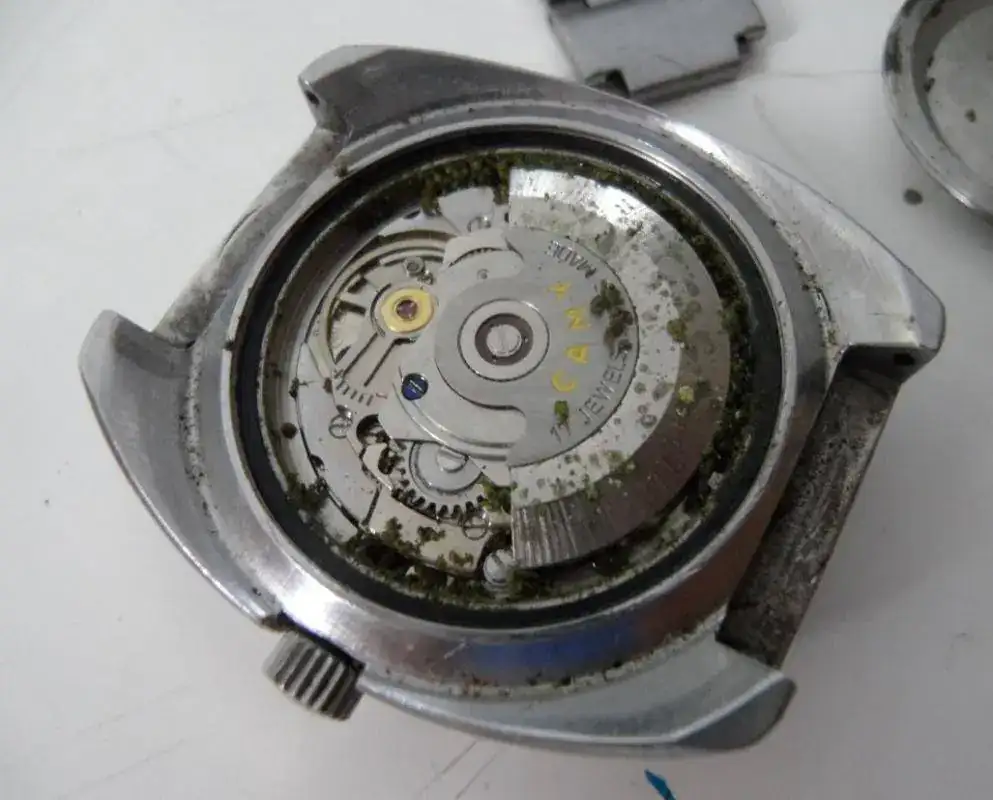

Bueno.. cojo la escoba y a barrer la casa

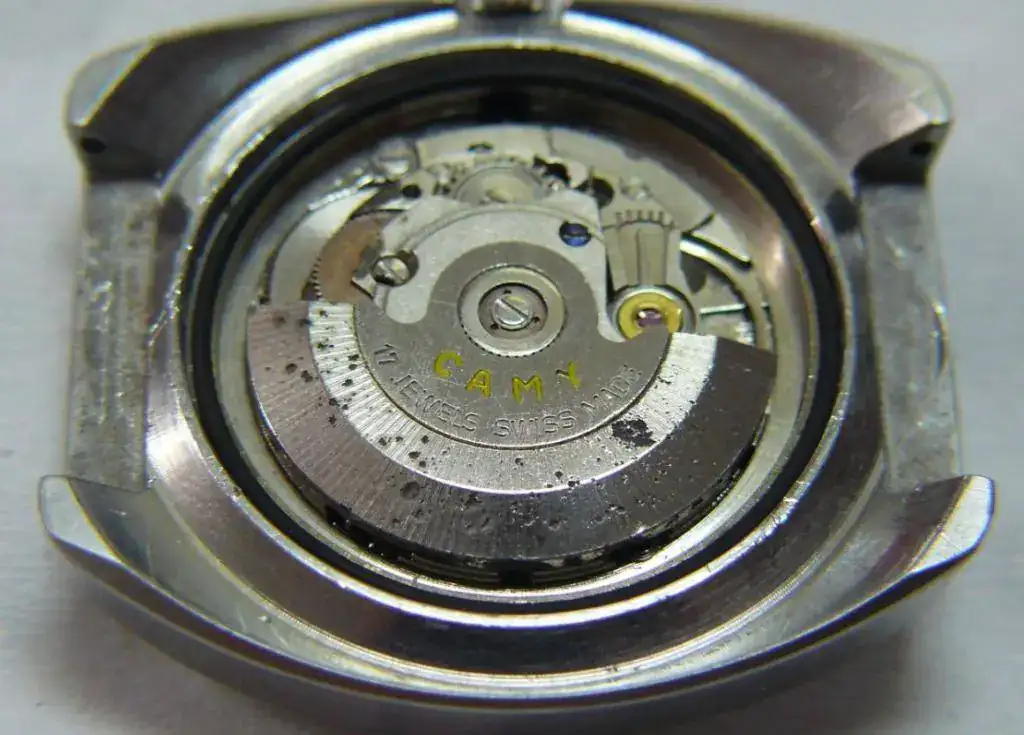

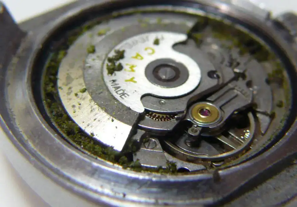

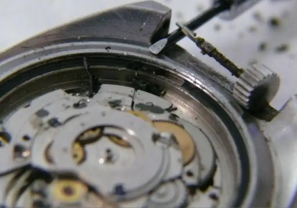

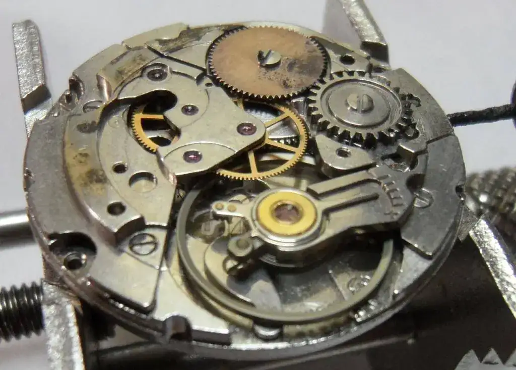

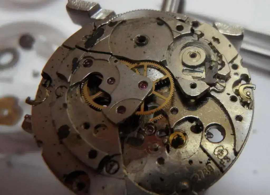

otra sorpresa... la junta está petrificada y la tija más oxidada que el titanic....

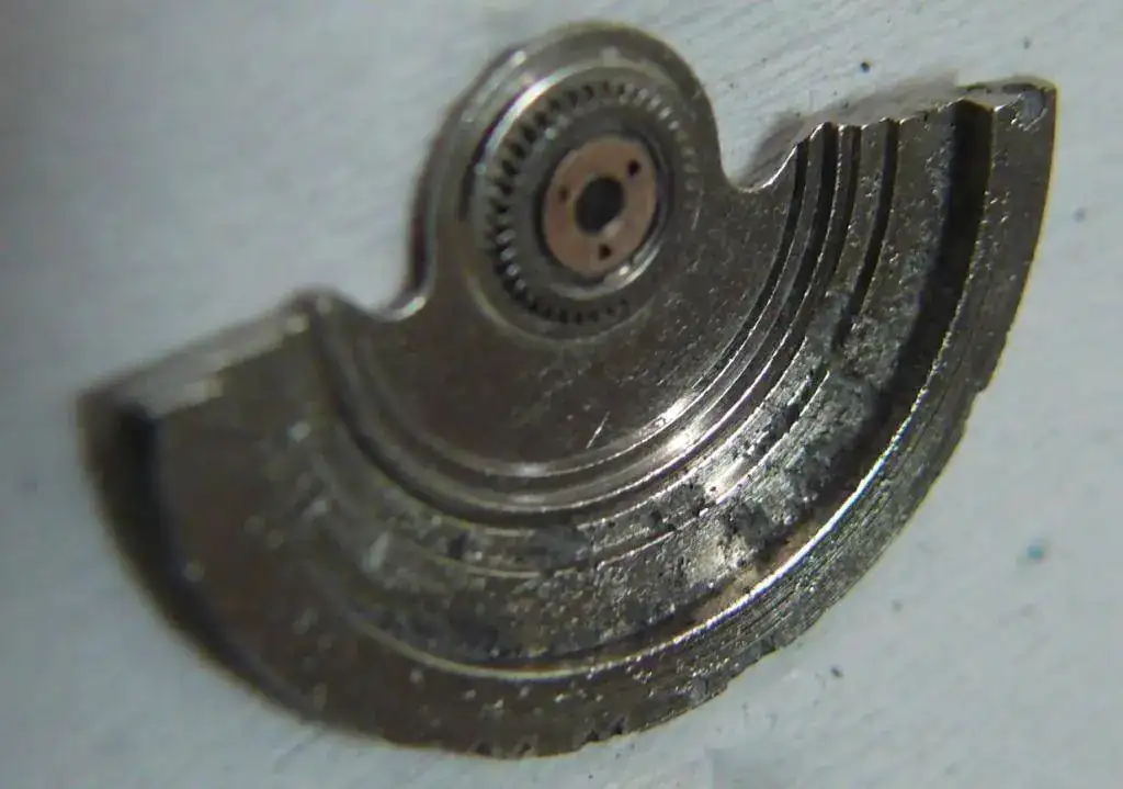

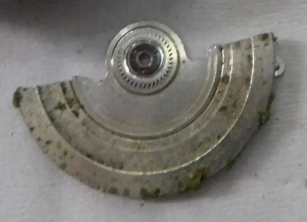

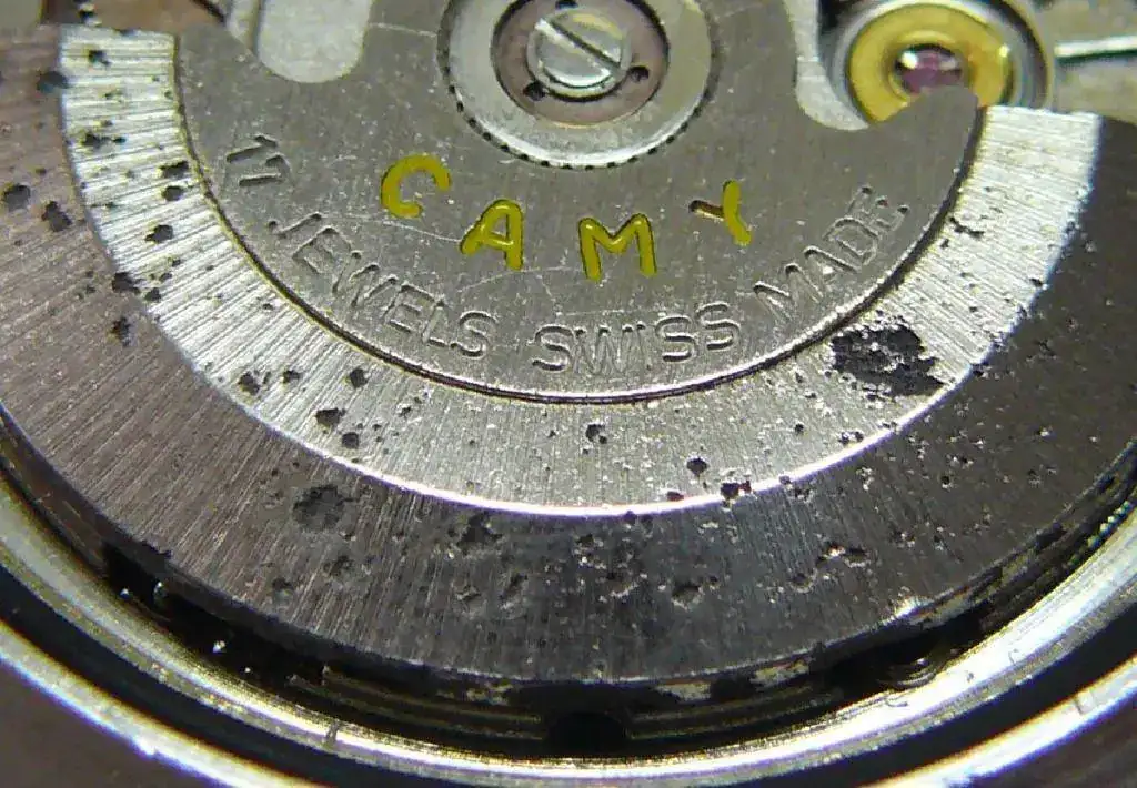

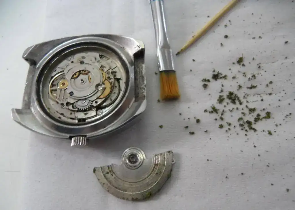

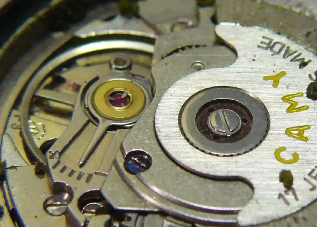

Masa oscilante con verdina y manchas de óxido
El reloj deja una estela de verdina y trozos de goma solidificada a trocitos...

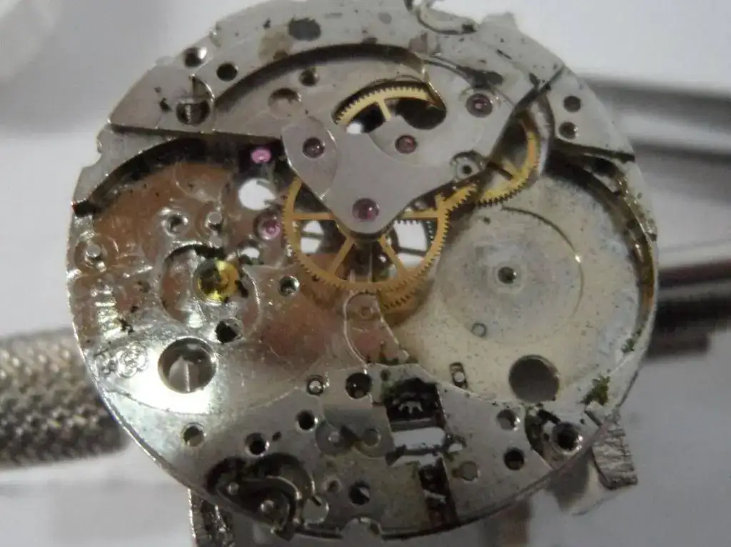

Empiezo con mucho cuidado el desmontaje

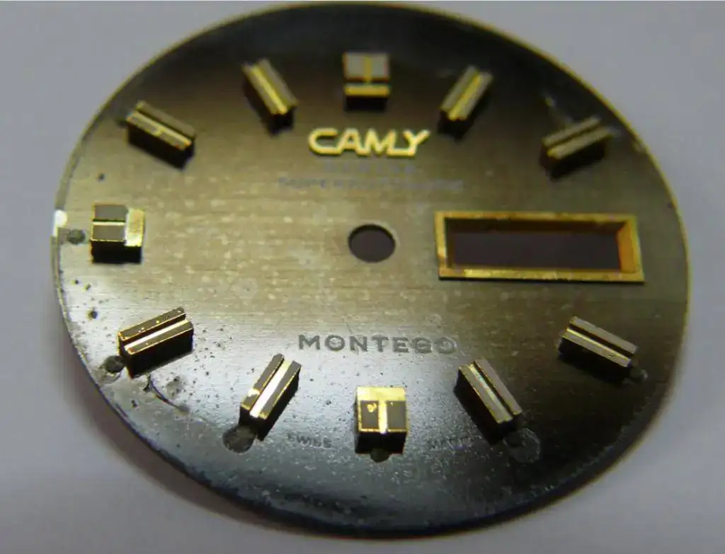

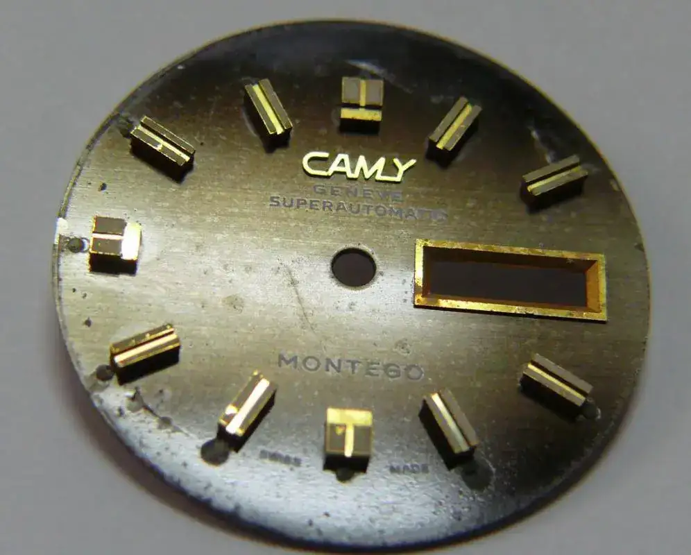

Como podéis ver esas manchas de la esfera son deterioros en el barniz, y como me lo tengo aprendido, esta vez ni aceite, ni cillibang ni na de na... pincelito suave y punto pelota....

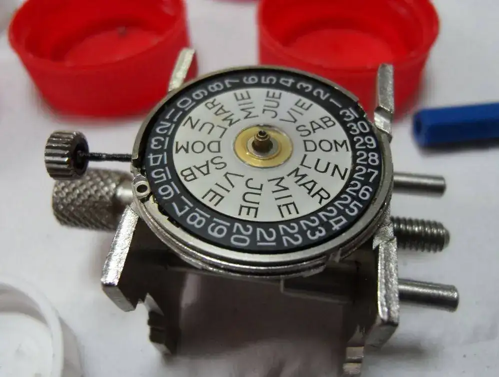

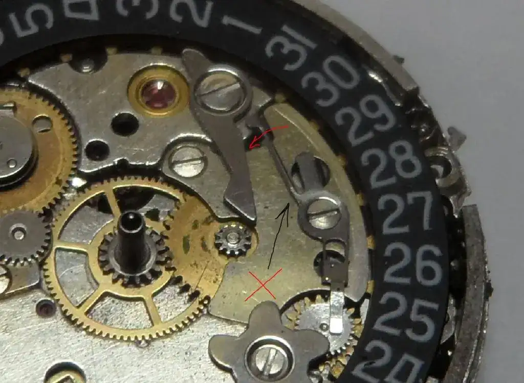

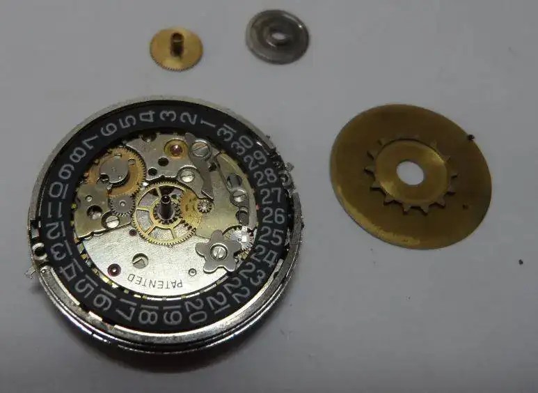

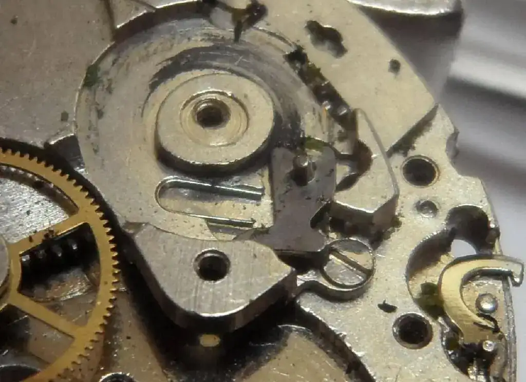

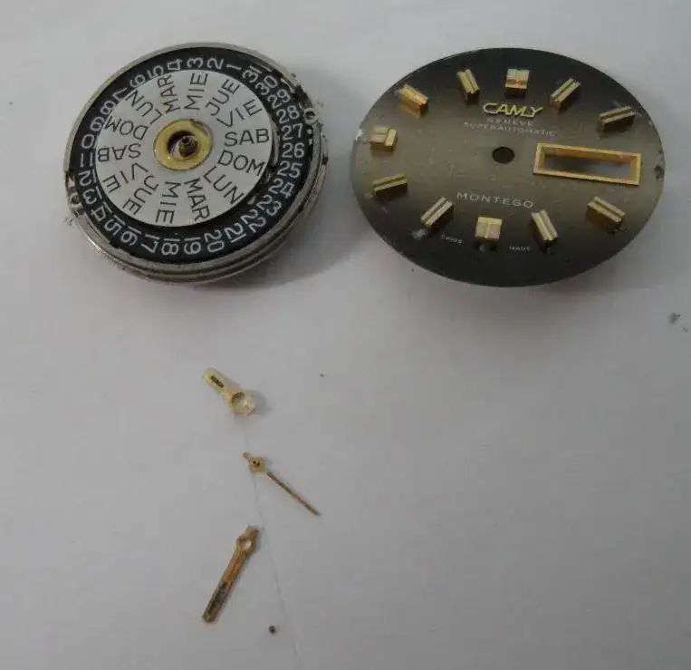

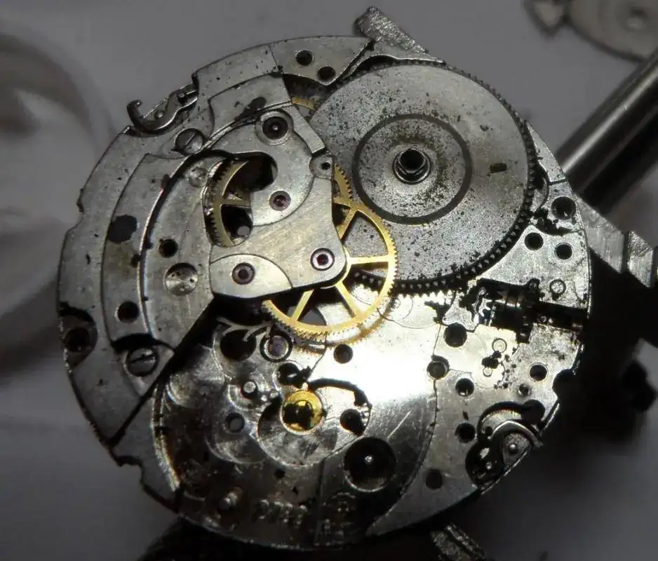

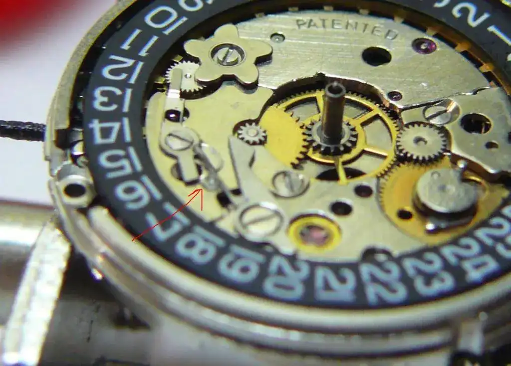

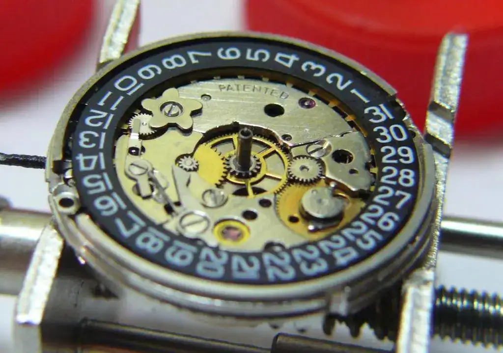

Retiro el fechador del dia y otra sorpresa

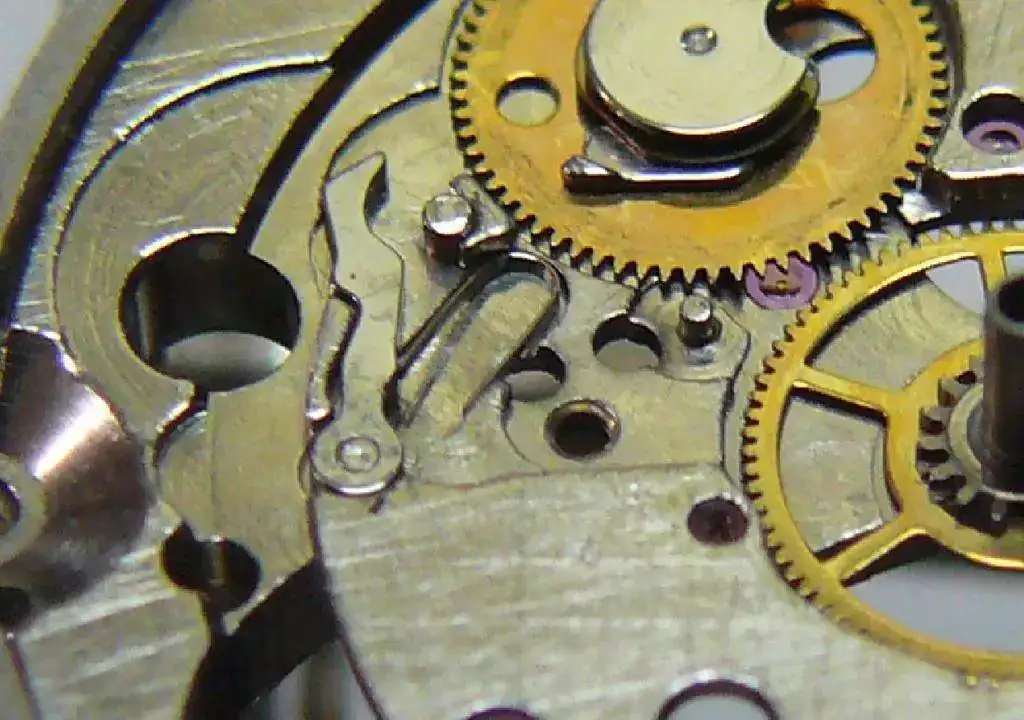

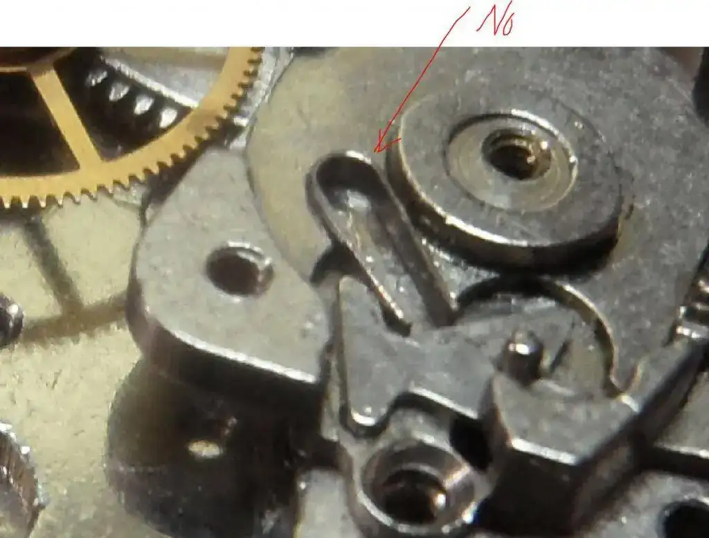

El mal de los Eta 2789 ... el resorte del cambio de dia... a punto de romper....

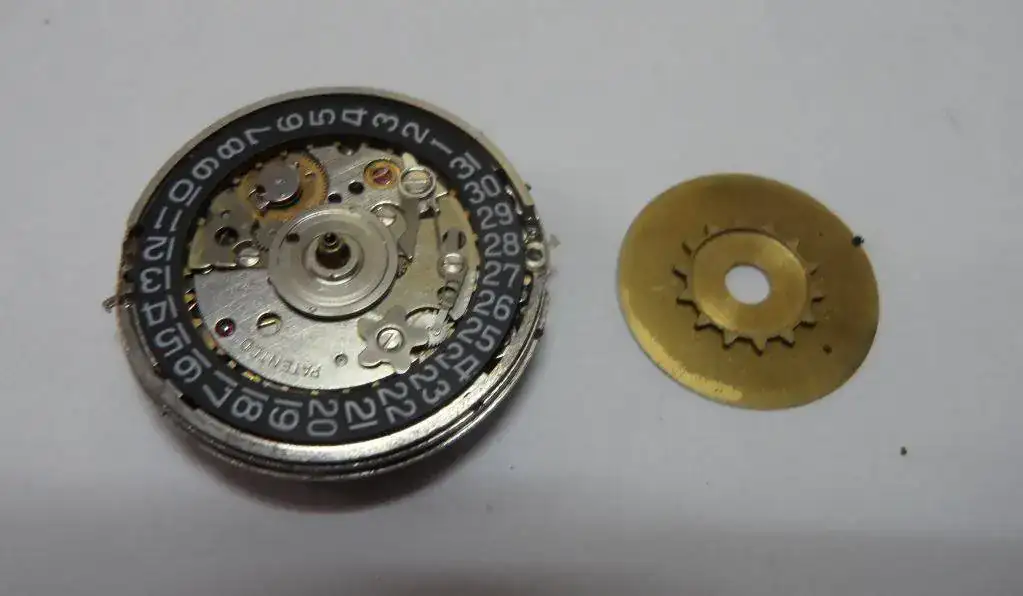

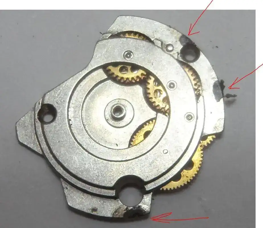

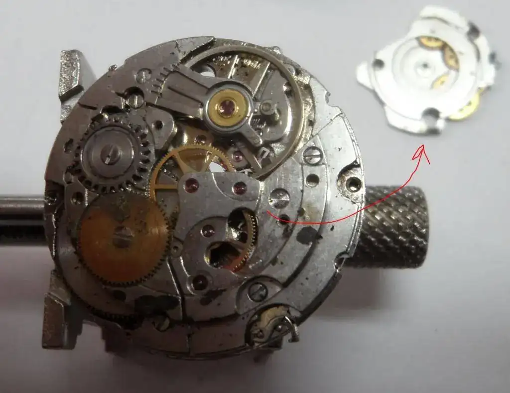

Retiro automático
El óxido ha empezado a levantar el cromado de la pieza

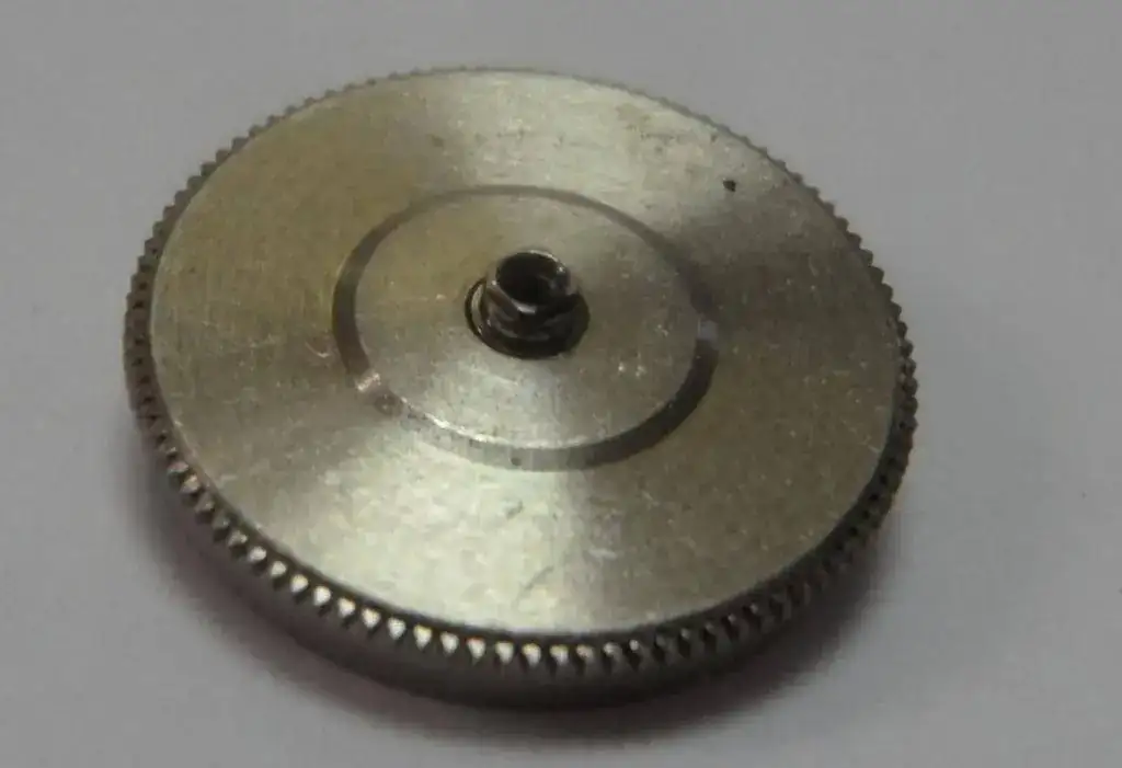

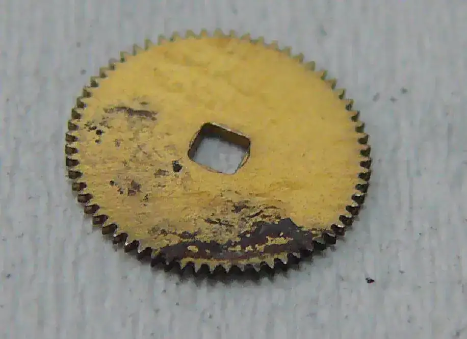

El rochete también ha sido atacado por la saliva de Alien.....

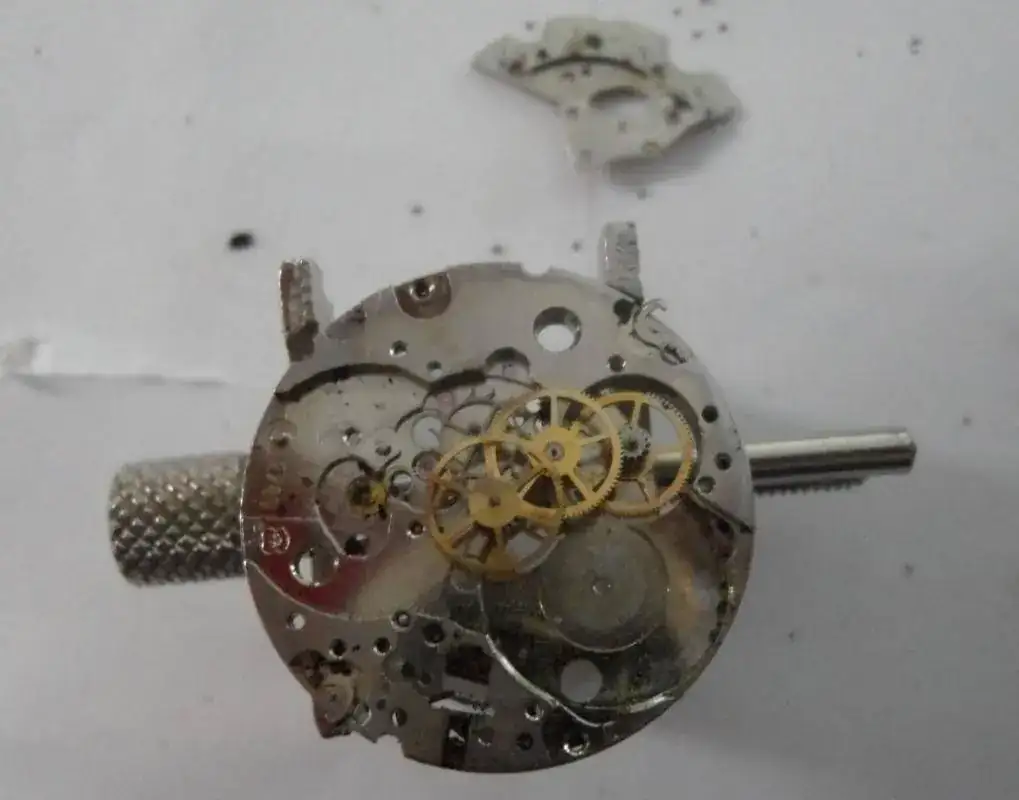

Quito volante y áncora

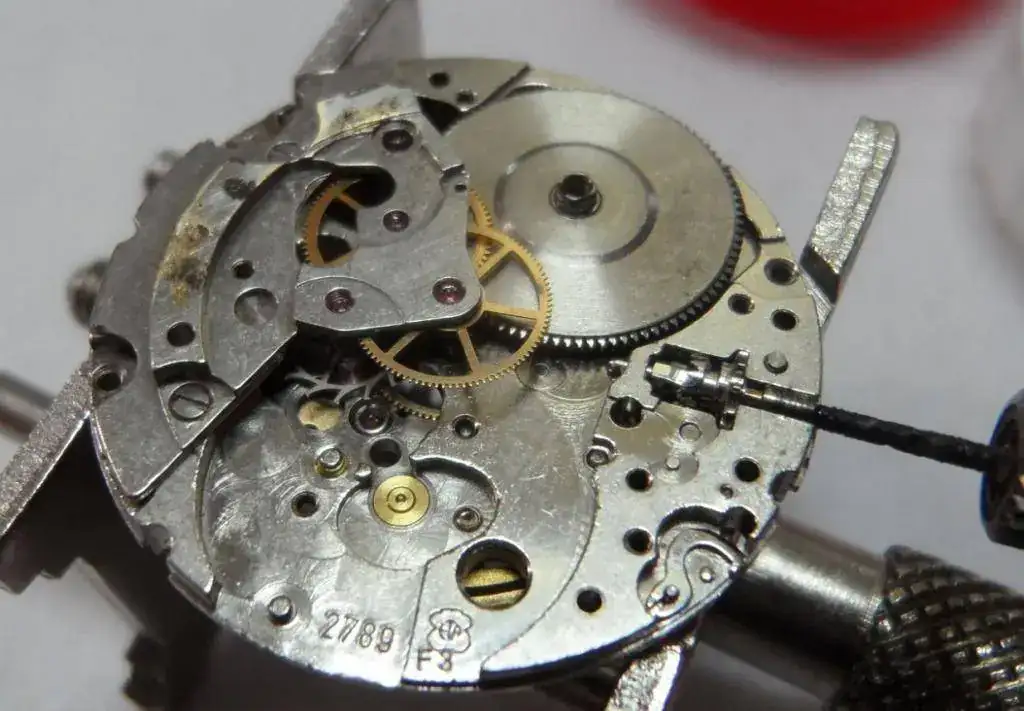

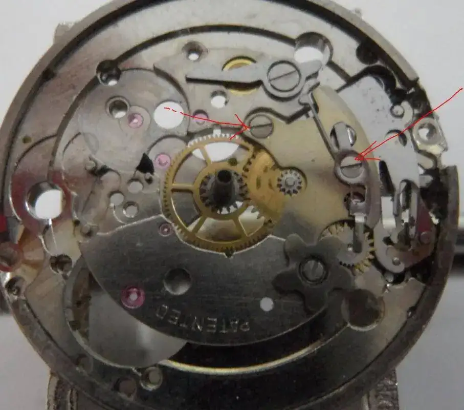

El trinquete de los eta 2xxx en la rueda corona... ojo al muelle...
si os fijais en el calibre hay dos muelles que parecen iguales, pero no... el de la fecha es mas grueso...
Lo se porque al montarlo los bailé y al ser mas alto el de la fecha si lo pones en la rueda corona choca con la rueda...

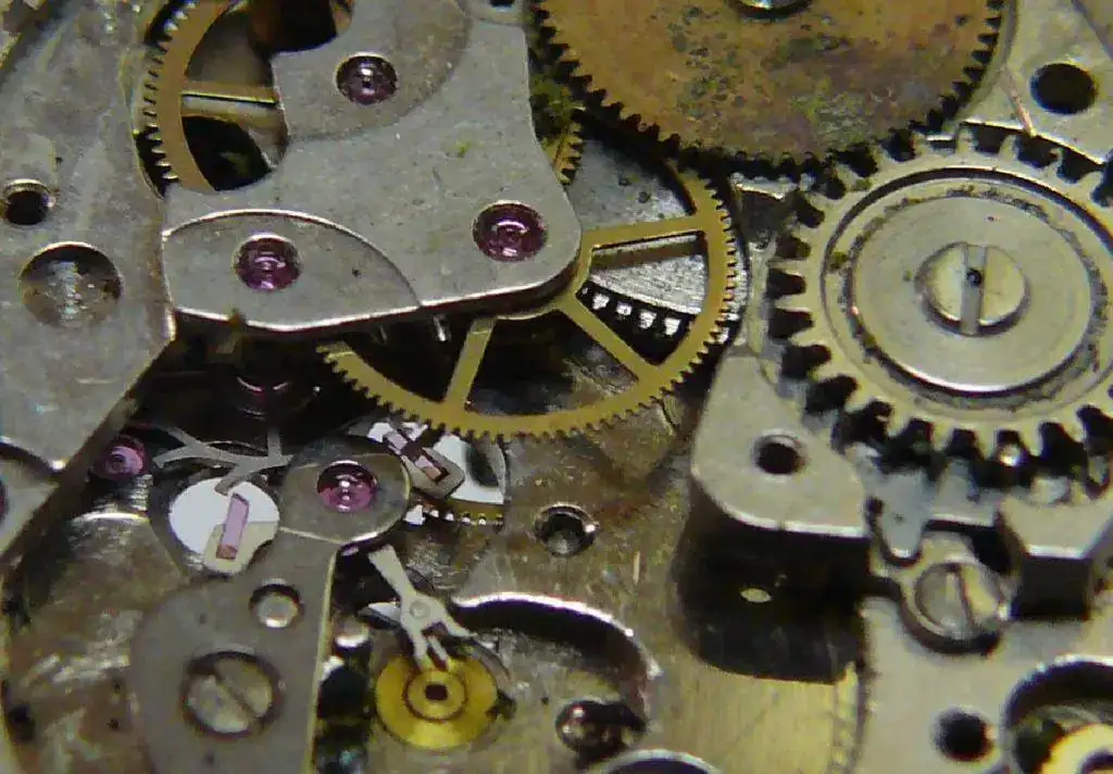

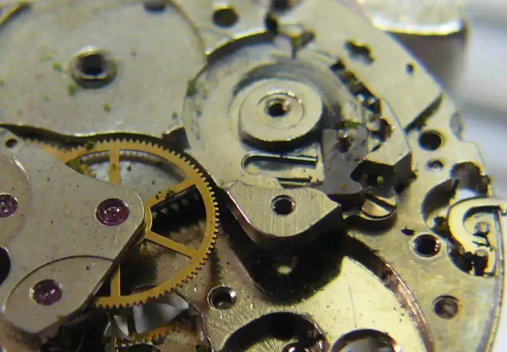

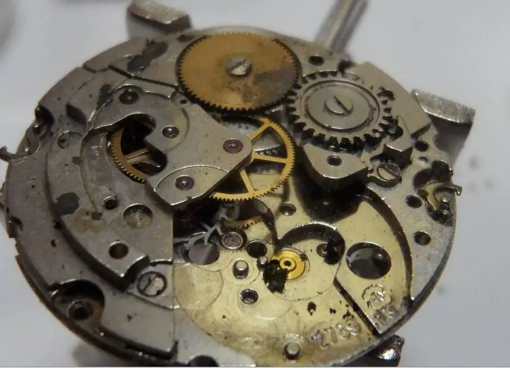

Tal como desmonto voy viendo la de suciedad que tiene el mecanismo...
Aquí el famoso y odiado muelle del cambio de dia a punto de partirse

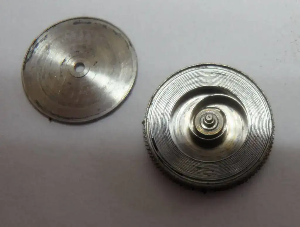

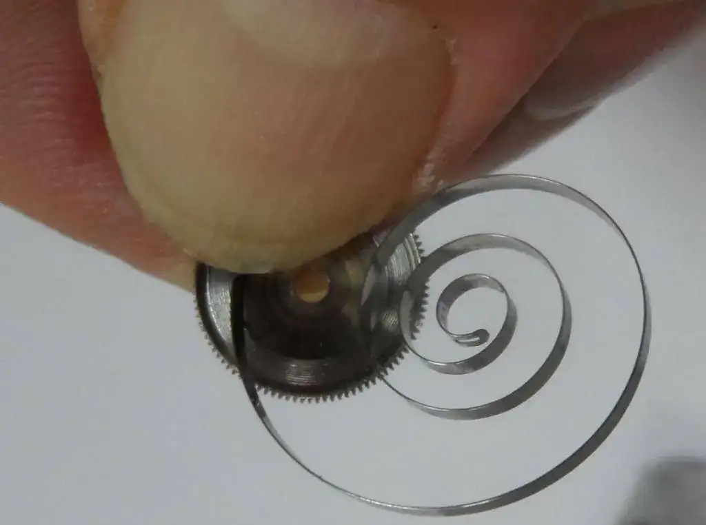

Ahora tocoa barrilete y muelle real
Este es de los largos con la terminación viperina

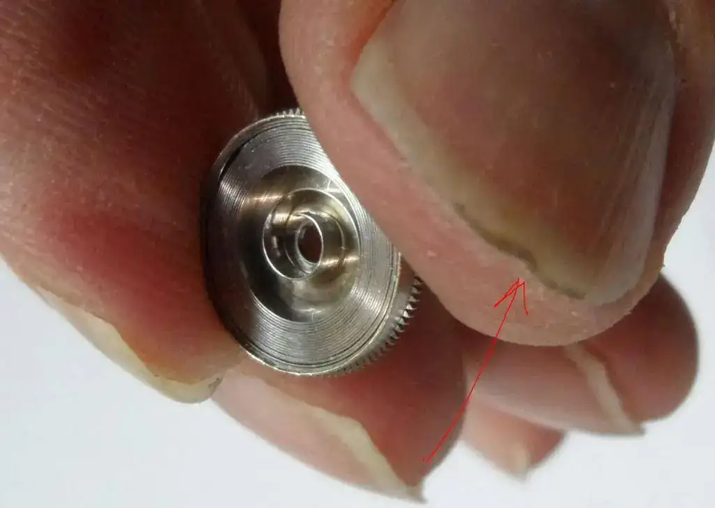

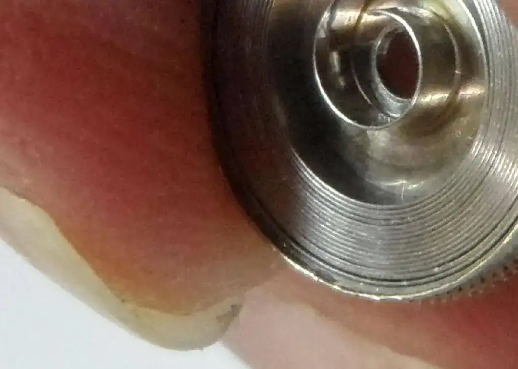

El coñazo de meter este muelle es meter la primera vuelta,, lo demás coser y cantar
Detalle de el desgaste que supone meter un muelle real con las uñas....
Detalle de la parte interior de la uña limpia.... que conste...

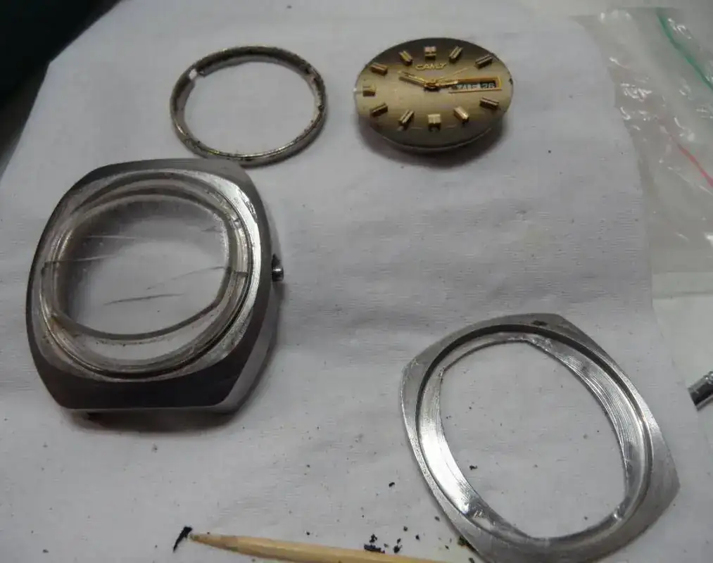

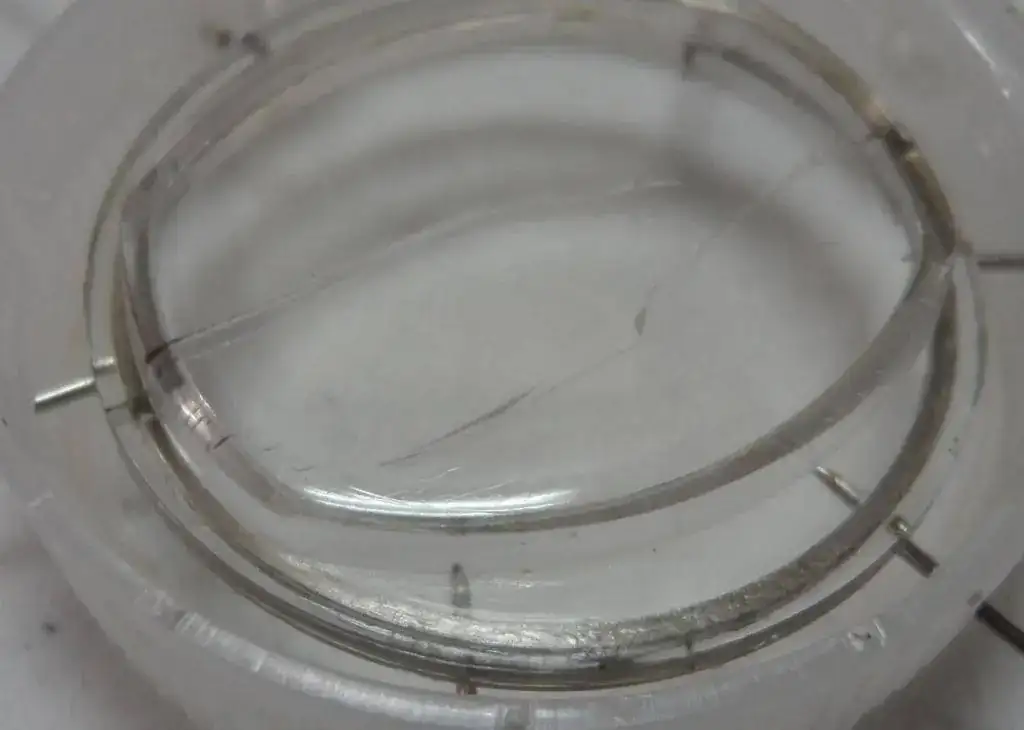

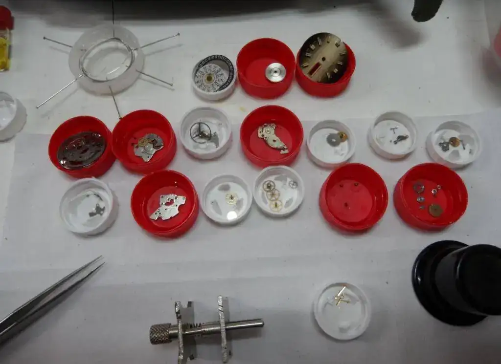

Ahora que hago con el plexi... plexi con forma,,, " invertir + pasta " ... negativo....
La sumerjo en barniz cristal para metales y me invento un sujeta esferas para que seque plana

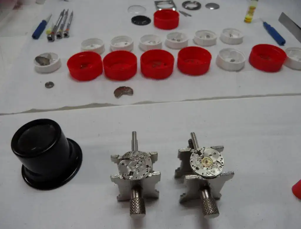

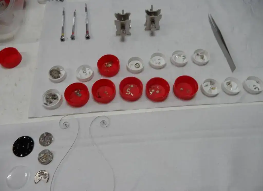

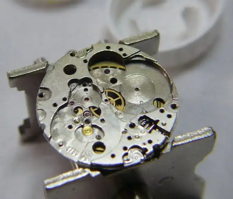

Todo limpio y ultrasoniliado y en sus tapones para empezar el montaje

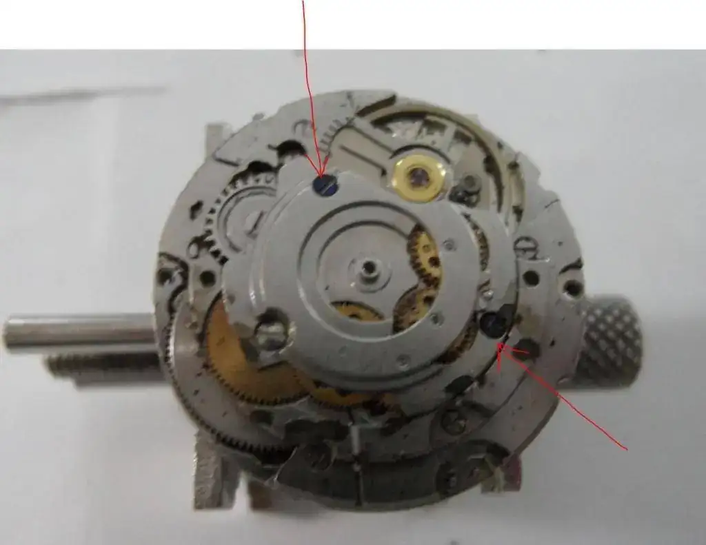

Comienzo con el dichoso resorte y le meto una gota de pegamento trasparente para fijar el brazo a la pletina inferior.
Después comprobaré que es inutil ya que no empuja lo suficiente la palanca superior y el dia se va ha quedar fijo....
Una gotita de pegamento hasta que cambie el muelle.

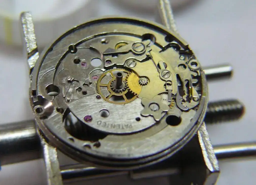

Montando mecanismo limpio y engrasado
Aquí mi equivocación... bueno... todo sea por coger práctica...

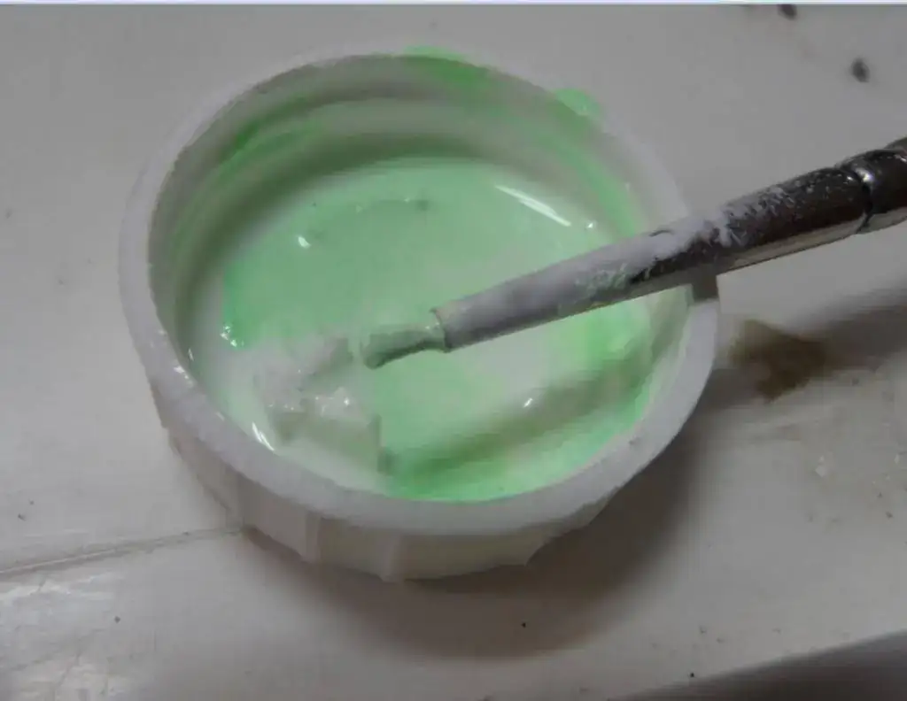

Un poco de pintura blanca sintética y polvo fotoluminiscente para pintar la agujas.
Todo montado y volante en funcionamiento
El rochete me fué imposible dejarlo mejor ya que el óxido había empezado a comer metal, lo limpié y pulí un poco y lo dejé para no comerme los dientes...

Aquí se aprecia los estragos que hace el óxido en el material de la masa oscilante... supongo porque es de un metal férrico menos protegido

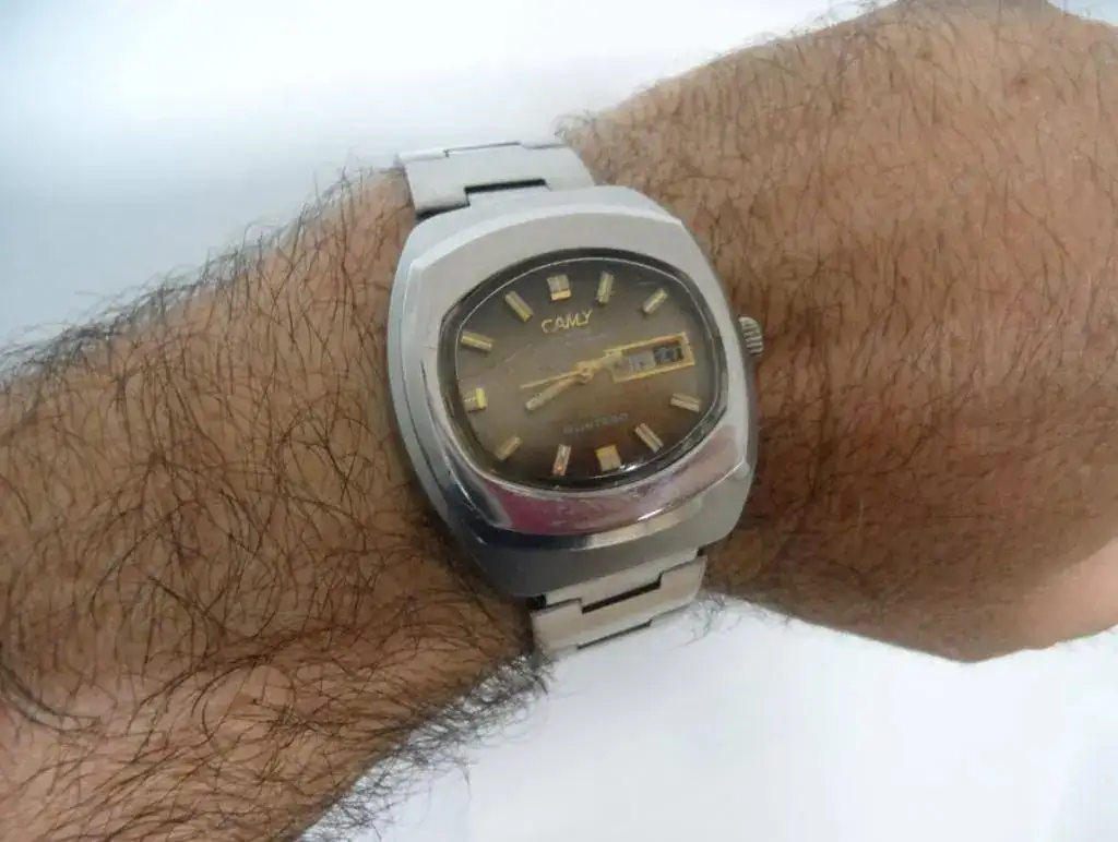

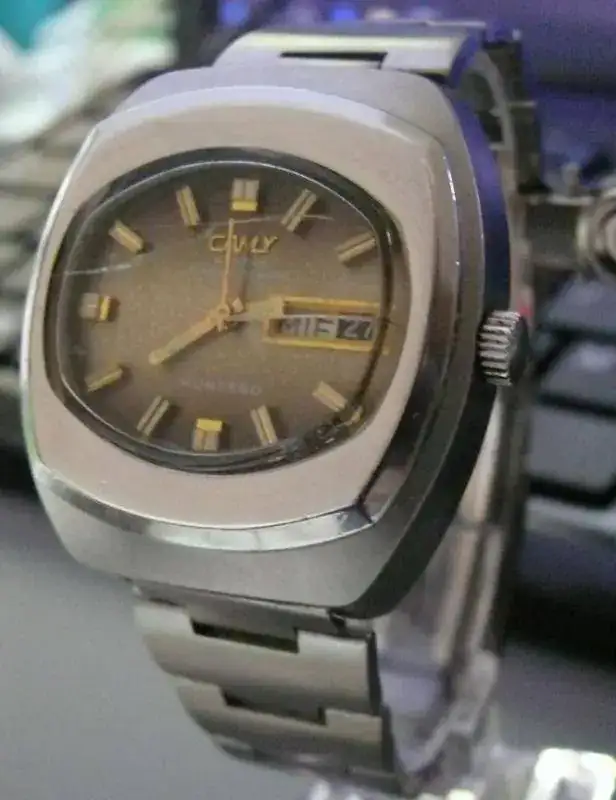

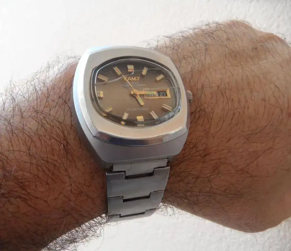

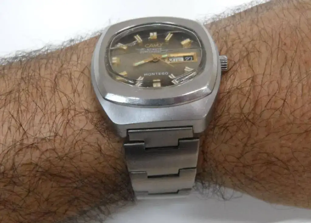

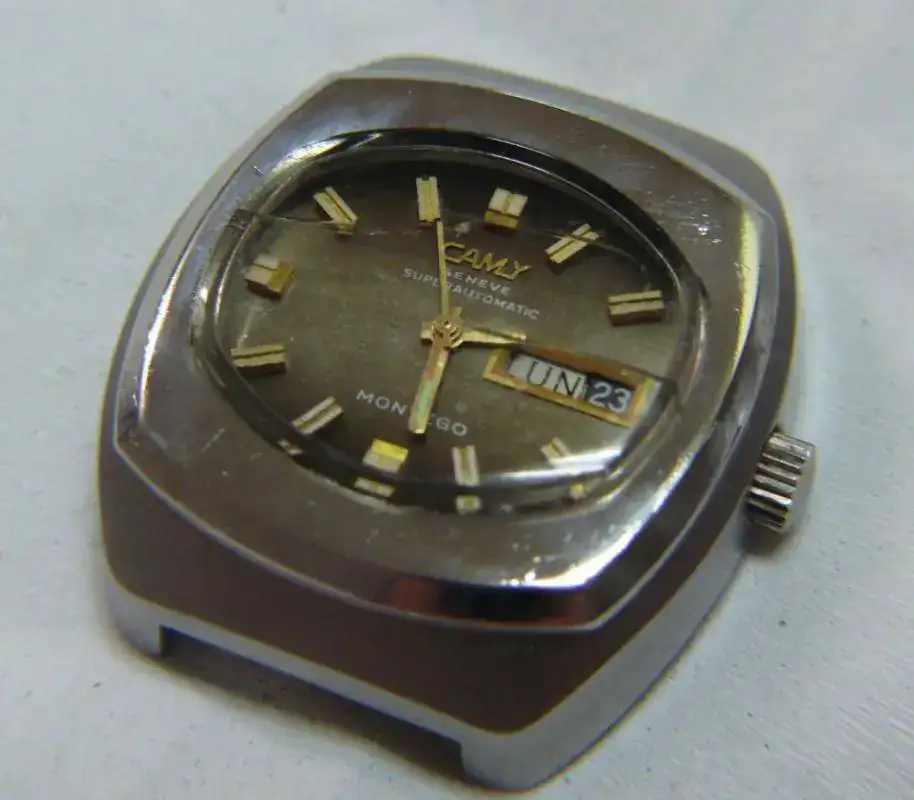

Reloj terminado y operativo

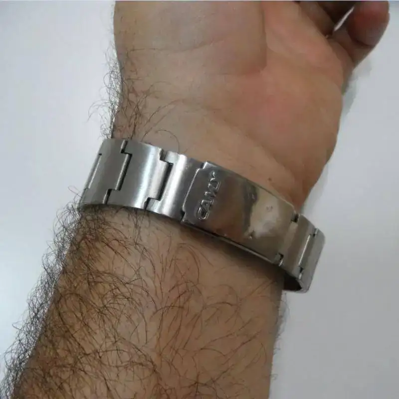

Aquí con el armis reconstruido y cepillado
El cierre le di pulido a espejo...
CAMY MONTEGO.
Antes
Después

Gensanta. Un día vas a abrir un reloj y encontrarte dentro un enanito fumando en pipa. Ese musgo hubiese sido digno de analizar a ver qué es.

El musgo lo he guardado en un botecito... cuando sea muy muy anciano lo usaré para retrasar el envejecimiento.... seguro que me da la risa....

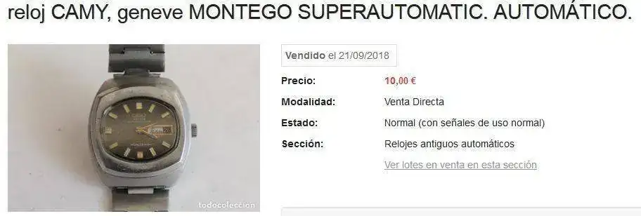

Otro excelente trabajo, sin duda. Lo que mas me alucina es el anuncio que pones: "Estado: Normal (con señales de uso normal)"
Yo no sé cuál es el uso que le da a los relojes, pero este vendedor debe estar sacando mineral en una mina, al menos no ha puesto "con algunos pelillos en el armis"

Normal. Con señas de uso normal, dice el gachó.
Bueeeeno... Si el uso normal es reptando mientras se buscan setas por el sotabosque, pues sí. Y si se mira la hora en la raqueta mientras se devuelve la pelota con el reloj, pues también.

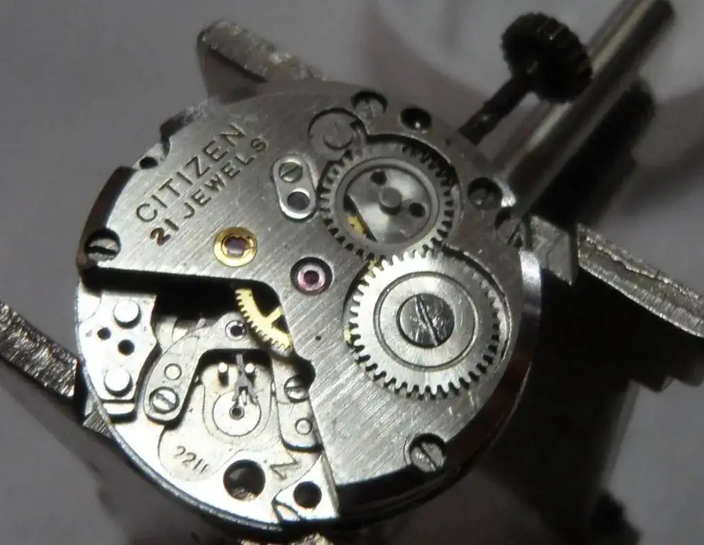

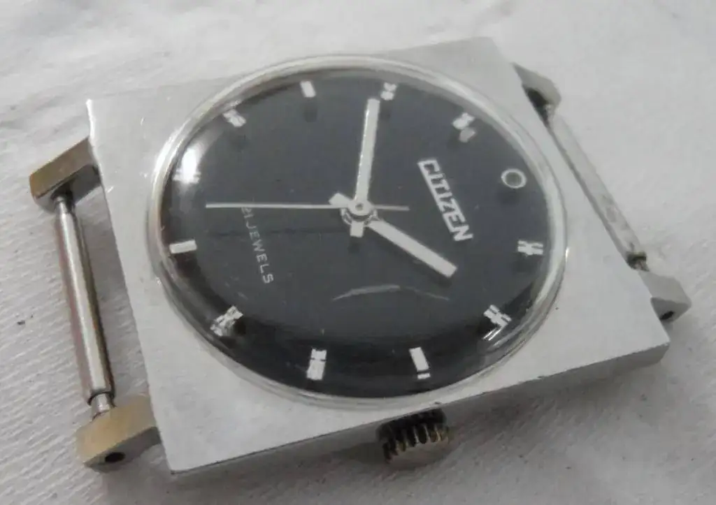

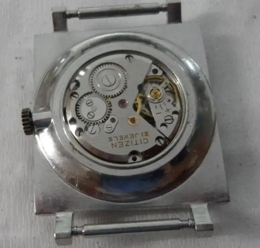

Si... Haberlos ahilos.... de hecho este Camy ha sido para sacarme la espinita de un Citizen 2211 que me derrotó y nada pude hacer.
Compre calibre de repuesto para intercambiar piezas pero en el montaje del puente de rodaje algo falló y se quedaba atrancado... desmonte y monte pletinas, intercambié ruedas, intercambié barriletes... hasta 7 veces... al final me di por vencido. Como dice Nando llevo las luces de posición aun... me queda un mundo por aprender...

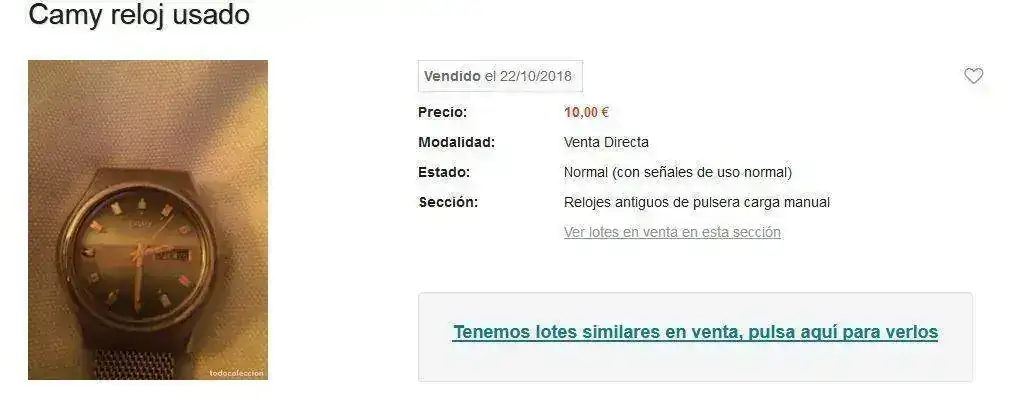

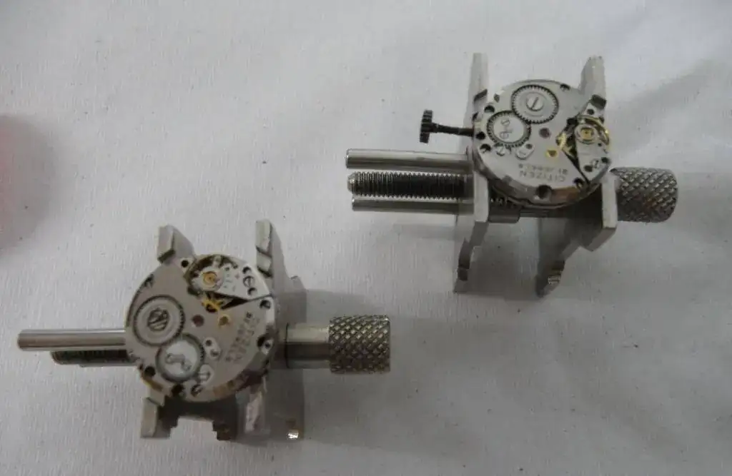

Como se me quedó la espinita del dichoso muellecito del cambio de fecha, me pongo a buscar repuesto en la web... Y ME PONGO A GRITAR :
!!! COMPRO MUELLE DEL CAMBIO DE FECHA DEL ETA 2789 !!!! ...
Nada.. ni un alma contestó... así que veo esto...
y me digo... por 10 euros al final completo el proyecto.. que demonios !!!

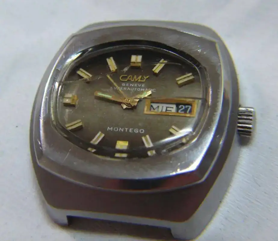

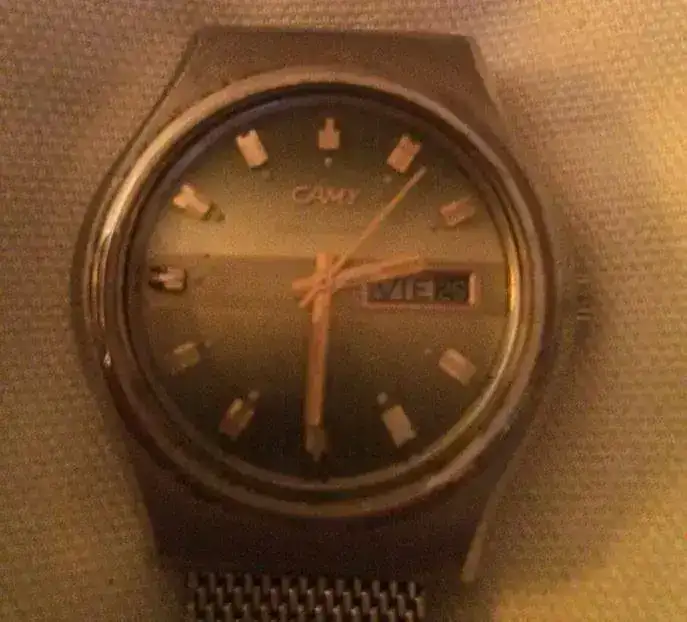

Así que hoy me ha llegado el reloj.. y sorpresa...

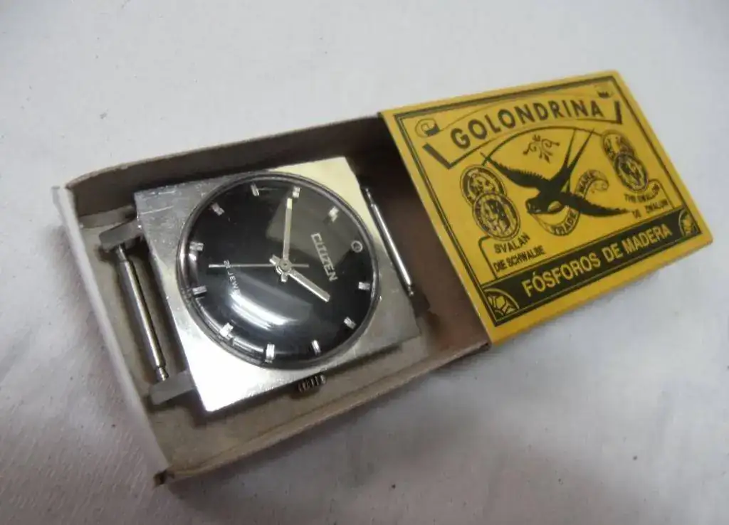

OTRO MONTEGO...
Pero con cristal, caja de acero... tapa trasera impecable
Mecanismo 2789 impoluto y funcionando
corona y armis original....
Y ahora qué ????
