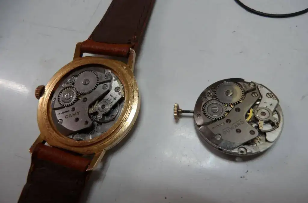

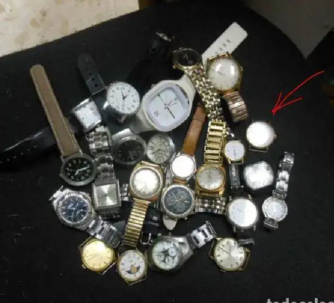

En una de mis compras de relojes al peso venían varios vintage que me he propuesto devolver a la vida poco a poco

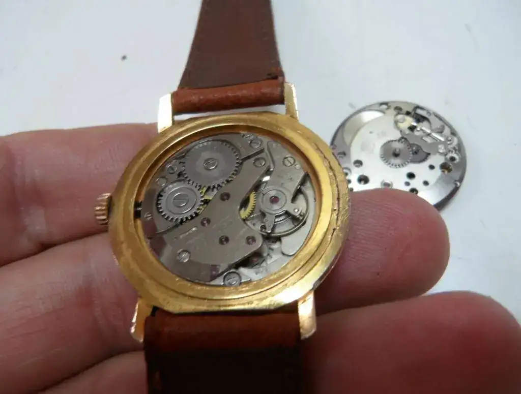

En esta ocasión le toca el turno a un camy con una fhf 82 que venía con la espiral muy doblada y pegada con una especie de aceite verde seco, y me fue inútil intentar enderezarla por mucho que practiqué y limpié, así que tiré por la calle de medio y encontré un fhf 82 con la marca de Duward grabada en el puente y lo que he hecho es un transplante integral... unas fotillos de la operación...
Paciente y donante...

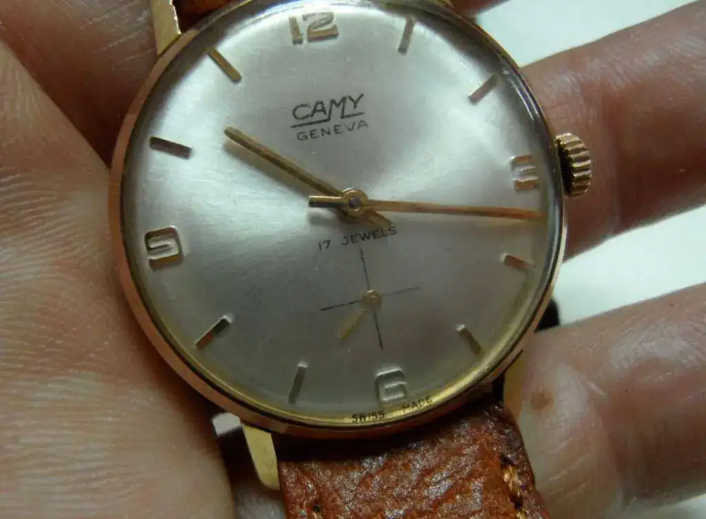

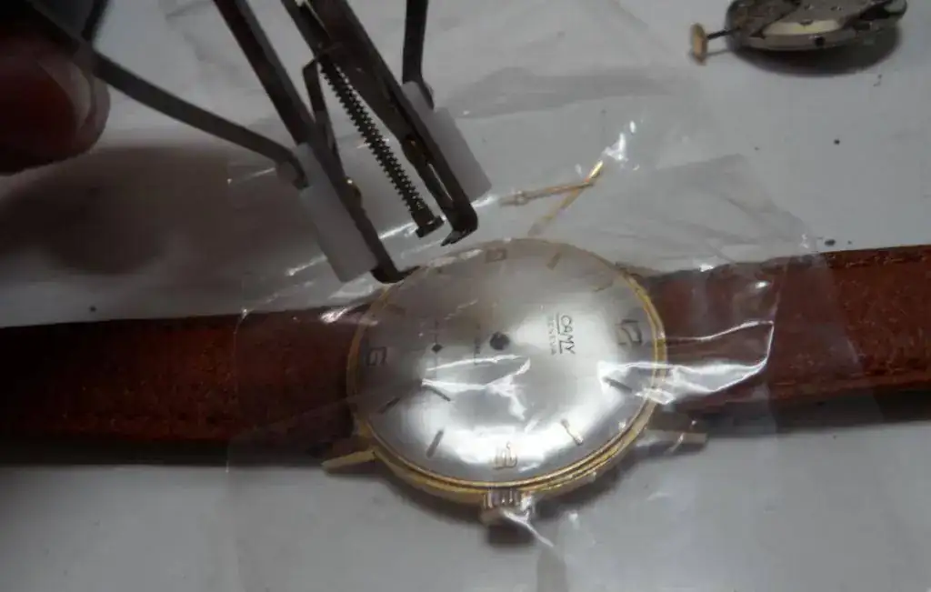

Voy aprendiendo a no meter la pata con las esferas delicadas con efecto soleil que las miras y se rayan...

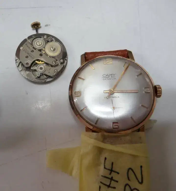

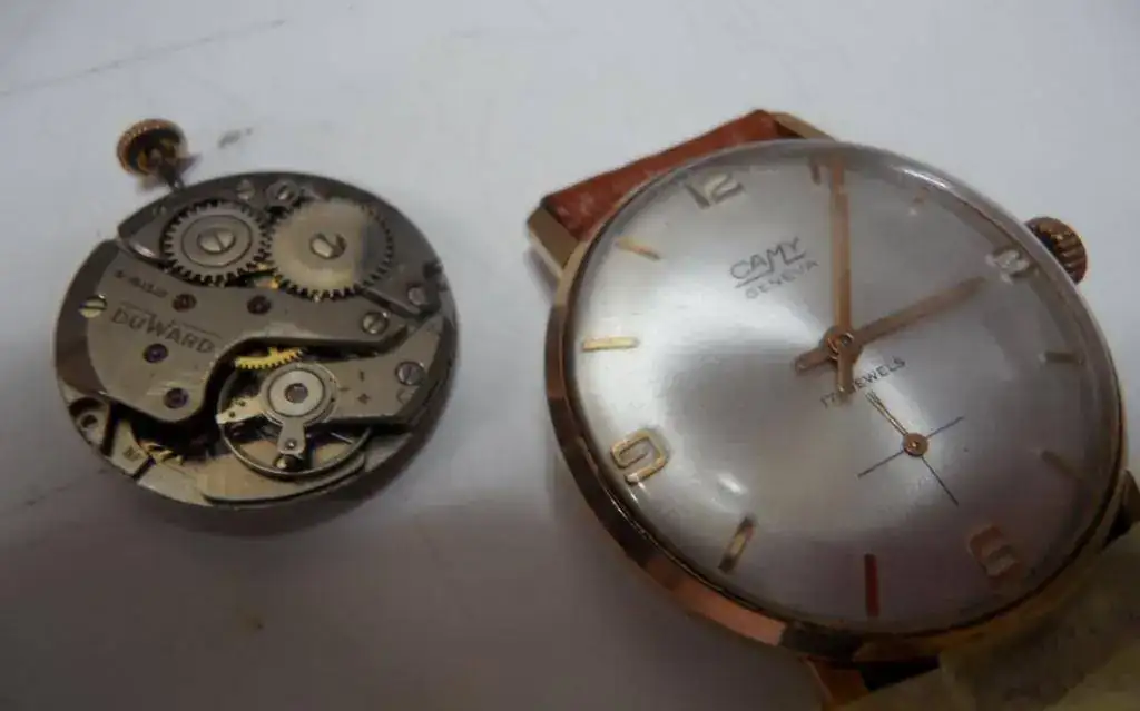

Aquí una muestra de mis sofisticadísimas herramientas para sujetar las agujas y colocarlas en su sitio
Dos palillos de madera con cinta carrocero pegada al revés con el pega hacia fuera... para agarrar la aguja...
infalibles....
Y el palito de las orejas cortado para apretarlas en el cañon... buenisimo !!!! :laughing1:

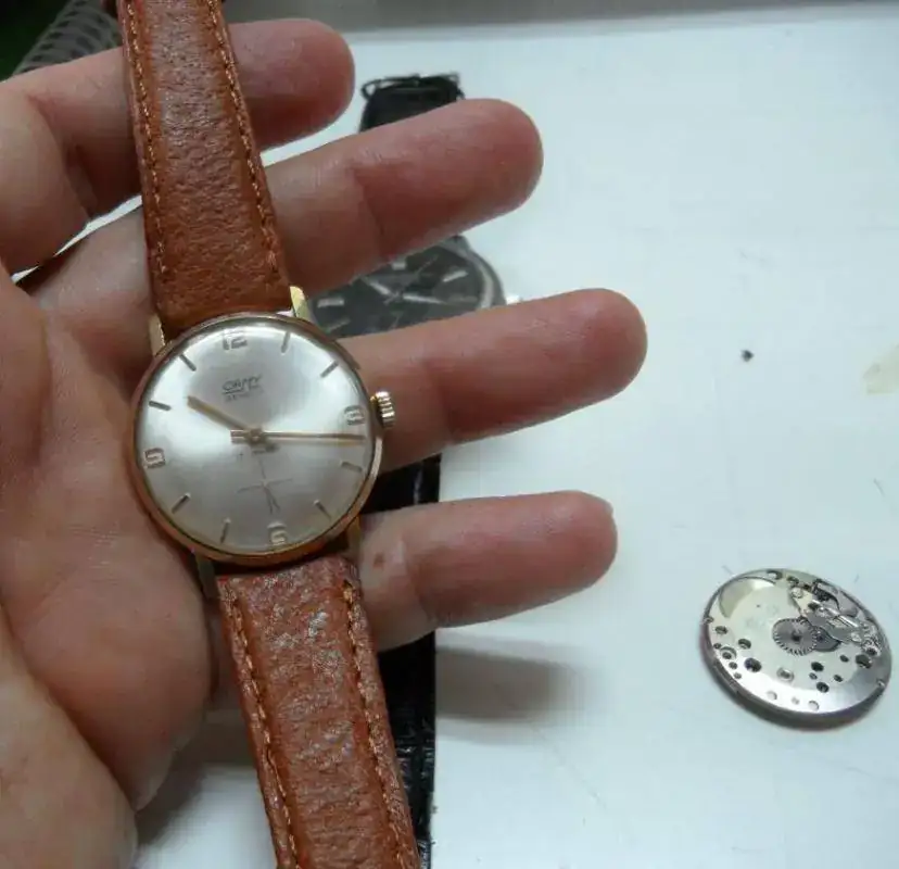

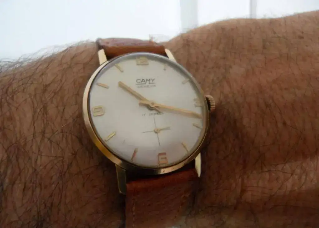

Ea!!! en unos minutos todo puesto en su sitio...
Otro proyecto terminado y funcionando....
