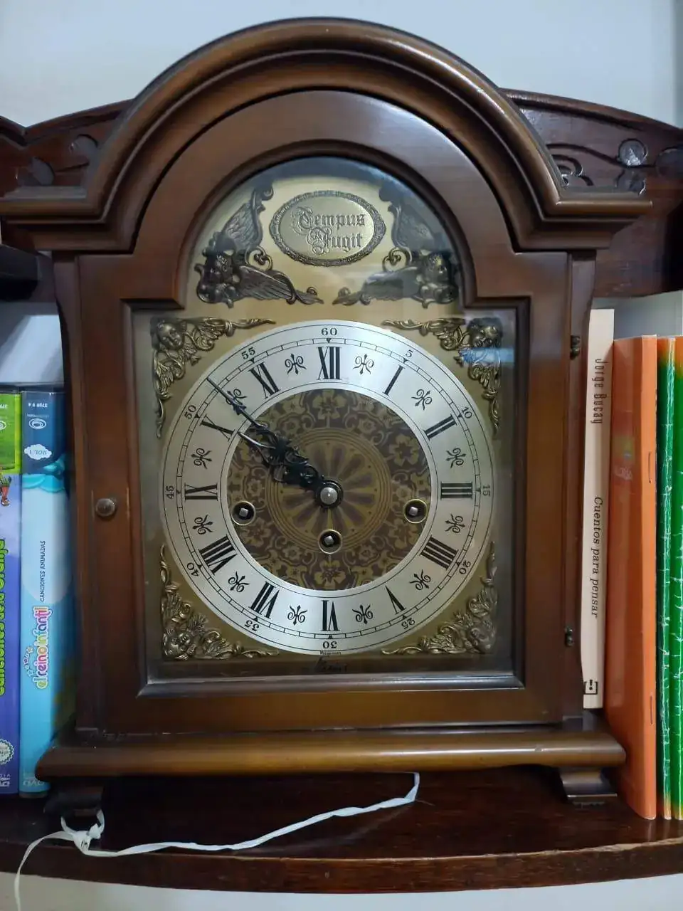

Hola! Tengo un problema con este reloj tal vez pueden ayudarme. Cuando marca las horas suena una campanada de más. Podrían guiarme para solucionarlo?
Muchas gracias!

Es tan fácil como adelantar la horaria una hora, (la aguja más corta), y seguidamente poner en hora el reloj moviendo la minutera y comprobar que las campanadas corresponden con las horas, y si al poner en hora nos queda una hora adelantado, parar el reloj, bien si es de péndulo pararlo, y si es de volante volcando el reloj, y transcurrida una hora o más volver a ponerlo en marcha y poner en hora.

Gracias! Era tan simple! No me animaba ni a tocar la aguja por miedo a romperla. Mil gracias!
