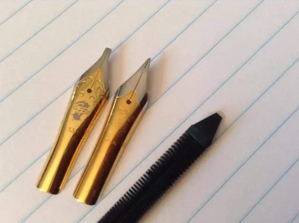

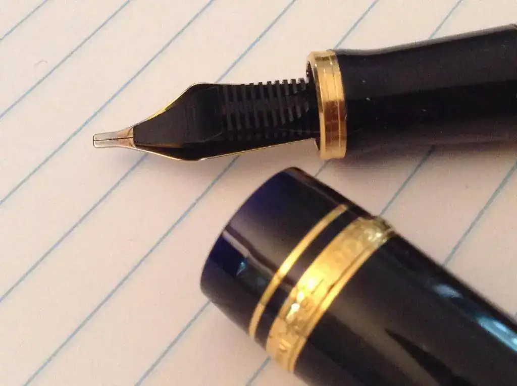

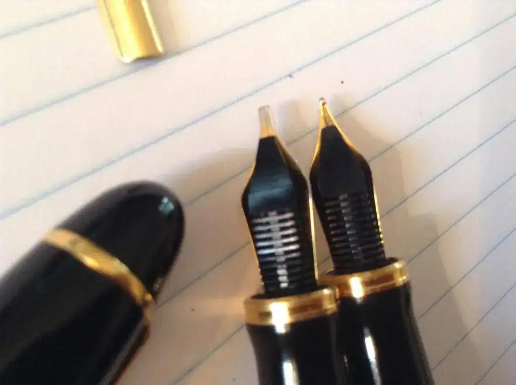

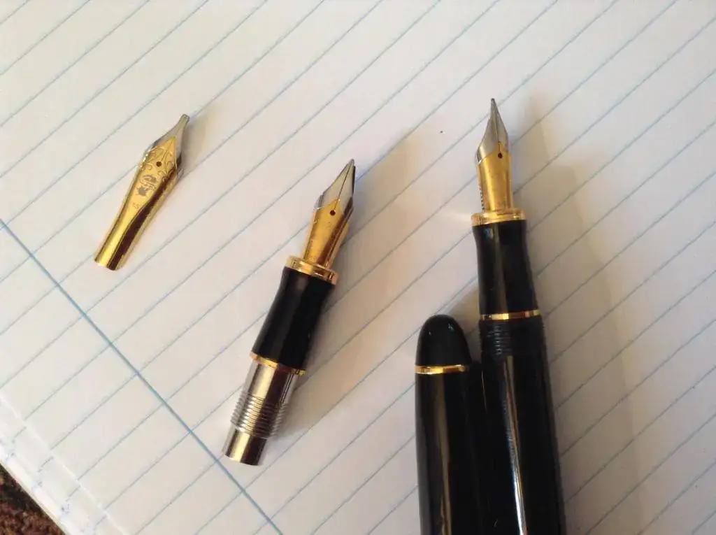

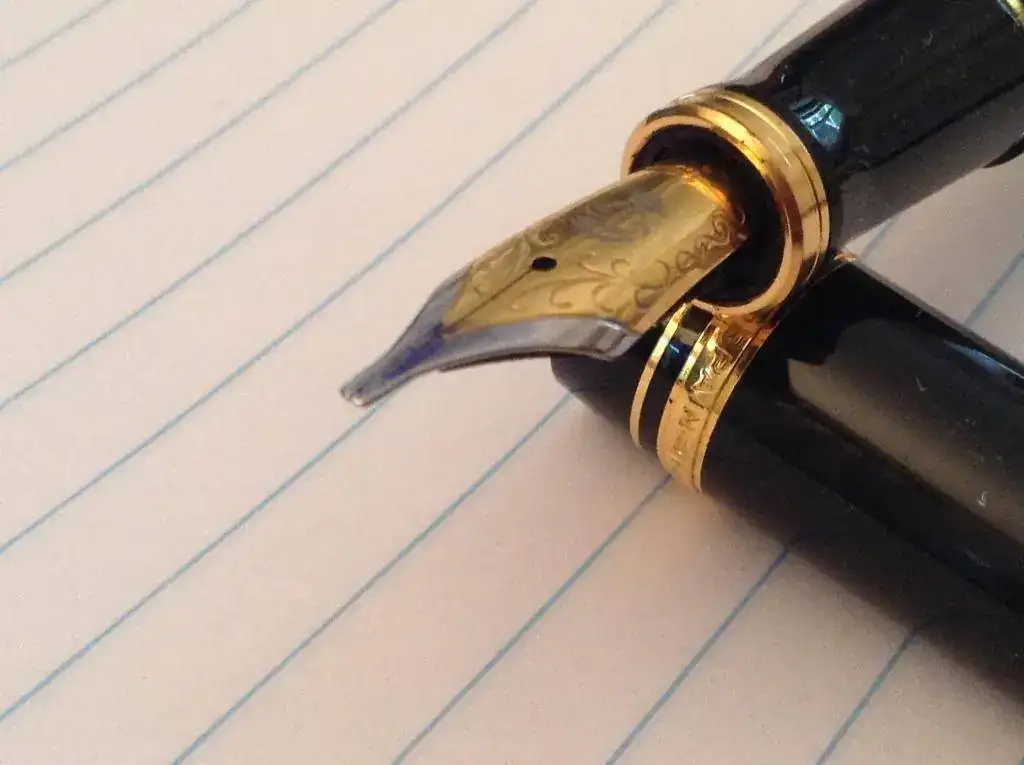

Pues de lo que se trata es de cambiar el plumín M de una Inoxcrom Caravel, estropeado, enderezado "de aquella manera" y olvidado en un cajón, por otro. Suerte que contaba con la boquilla y el alimentador Inoxcrom porque compré (en su tiempo...!!!) un conjunto nuevo para mi pluma.
Y el elegido es un plumín comprado a Goulet Pen, un número 6, en dos tonos y 1,5 mm. stub.Los plumines no son exactamente iguales; el de Goulet Pen, fabricado por Jowo, se ensancha acercándose a la punta. Pero, lo fundamental, el radio del plumín sí es el mismo y se ajusta al alimentador sin problemas.Sin dificultad, quito el plumín Inoxcrom y coloco el nuevo en el alimentador y boquilla Inoxcrom.
El nuevo conjunto entrar en el capuchón sin dificultad alguna. No hay diferencias de tamaño apreciables.
El plumín Goulet, con los gastos de envío, por 20 euros y en 10 días, lo tenía en casa. Y...¡a disfrutar!.El trazo muy suave, ininterrumpido y húmedo sin excesos. Mejora a cada uso. Un hallazgo y recomendable sin restricciones.
