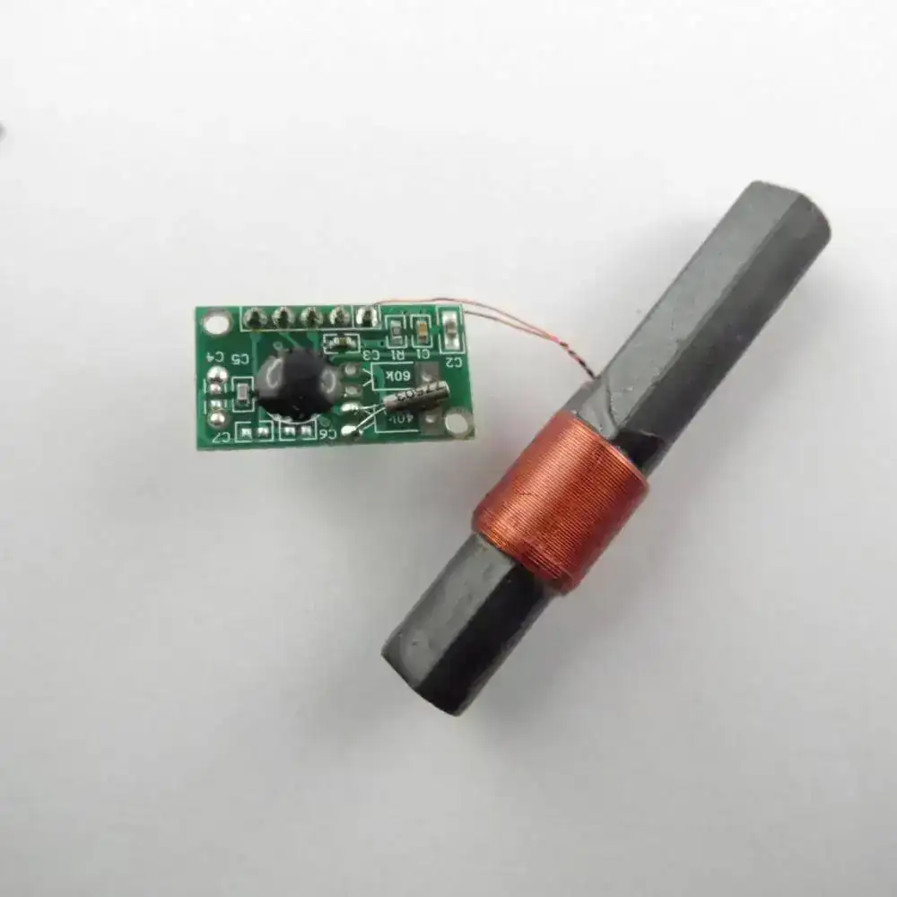

Un casio de muñeca que sincroniza perfectamente, tres despertadores de mesilla que solo sincroniza uno a la primera y los otros dos a los pocos días. y Dos relojes de pared digitales, de hora, temperatura, humedad... que no sincronizan ni de coña.
Compre hace unos dos años en Ebay una antena que amplifica la recepción y hace que sincronicen todos, aunque sea al segundo día.
La coloco junto a una ventana que da al norte con los relojes al lado y perfecto.
La antena es esta.
Dcf 77 Módulo de Receptor Tiempo Uso Reloj Radio Arduino Antena DCF1
Su precio es sobre 10 euros en Ebay enviada desde Alemania
