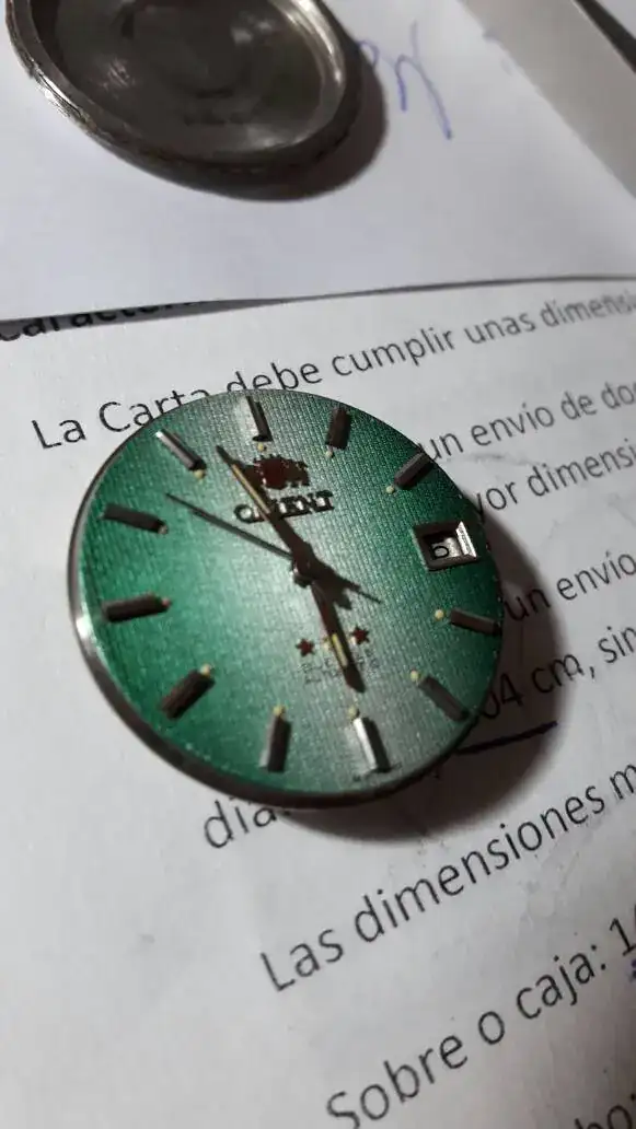

y una foto sin el dial.

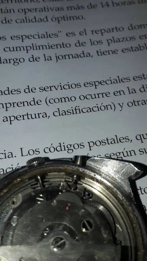

Estos botones son distintos a los que se refiere Isaac, en casi todos los orient el problema suele estar entre el pulsador y la caja donde de acumula suciedad y no deja hacer el recorrido del pulsador, aunque el problema puede estar en el calibre, puedes probar pulsando directamente en su palanquita y si cambia bien el problema es la suciedad.
Gracias por las respuestas. Yo creo que es suciedad ya que si pulso en la maquina la palanca si cambia de feche. Pero no se como sacar el boton. Saludos
Enviado desde mi SM-A510F mediante Tapatalk
Aqui se ve la palanquita

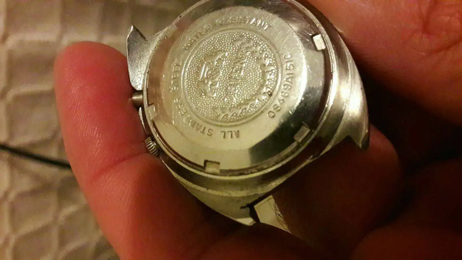

Ok mañana le paso foto gracias golipo
Esta foto te sirve?

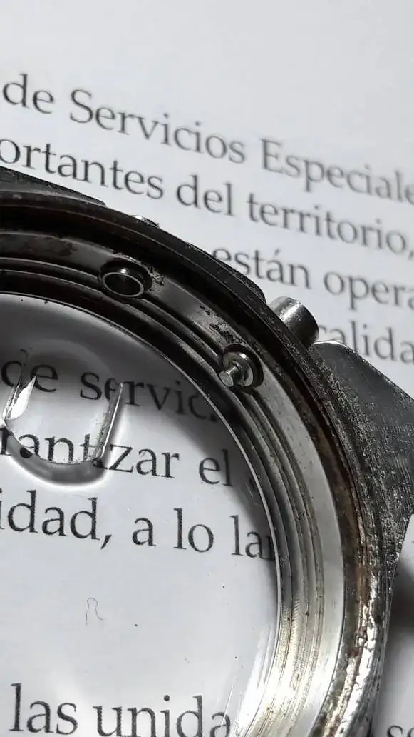

Este pulsador lleva una grapa en la parte interior de la caja, se quita y ya sale el pulsador, que como te dicen los compañeros estará lleno de suciedad que no le deja hacer su trabajo.
Reacciones: FLYCLOCK y mcega
Y como se quita? Gracias por la respuesta
Fíjate bien, en la segunda foto se puede apreciar entre el propio pulsador y la caja creo verla.
trata de girarla un poco y con un destornillador y una pinza fuerte la empujas para que salga.
Una arandela en "U" (o "C" :-P ).
La deslizás, tirando con una pinza del lado opuesto a la abertura,
o empujando por esa abertura con un destornillador.
