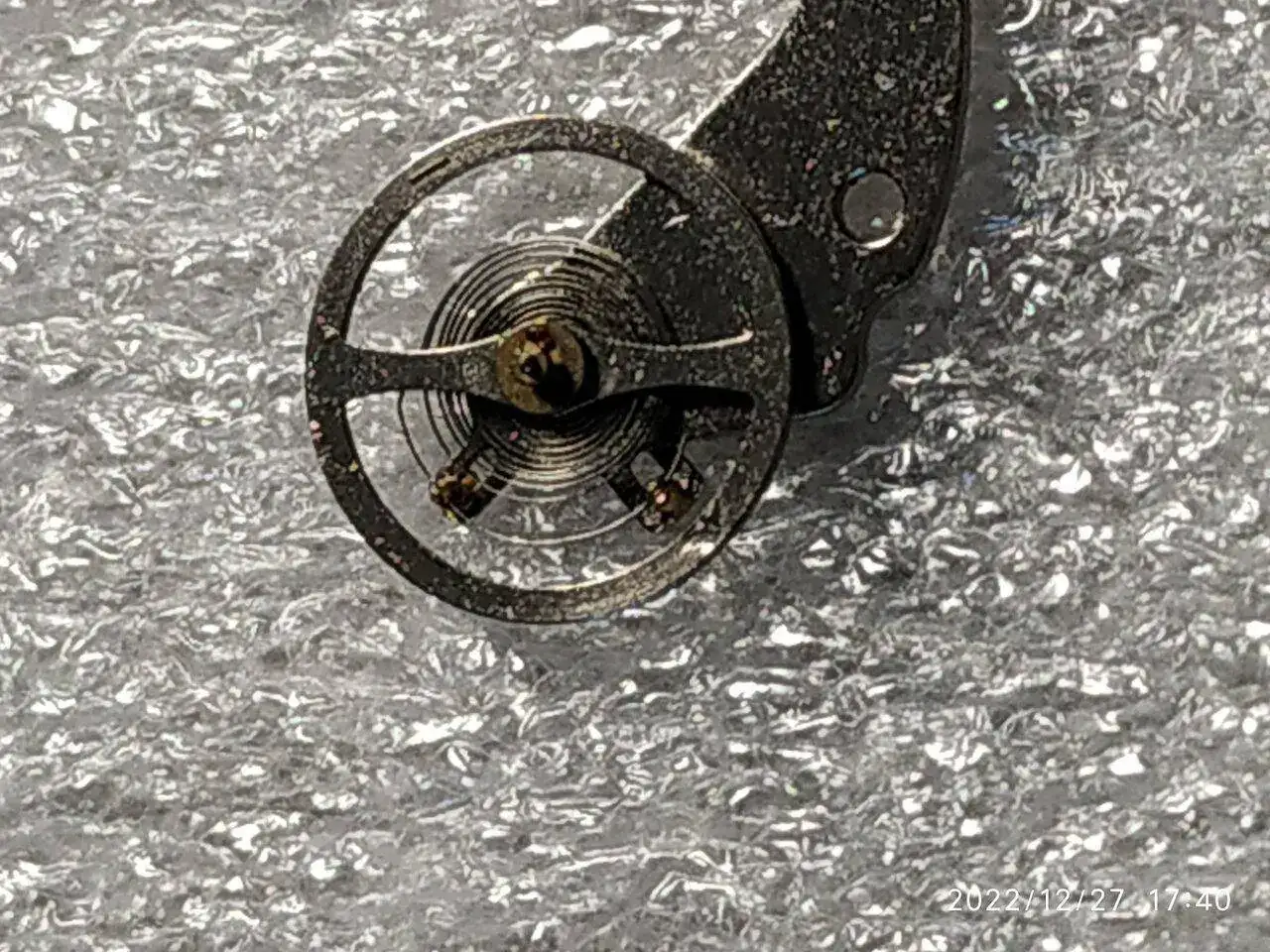

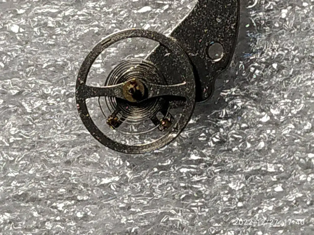

Sucede una cosa que no estiendo, la espiral la meto en acetona y las espiras cuando están en el liquido esta´n perfectas,
la saco para que se seque y se juntan la meto en alcohol y pasa lo mismo. no lo entiendo ya que se supone que estarian limpias.
Seguro que cuando se secan se separan y quedan bien. Si no ha sido asi, separalas tu.

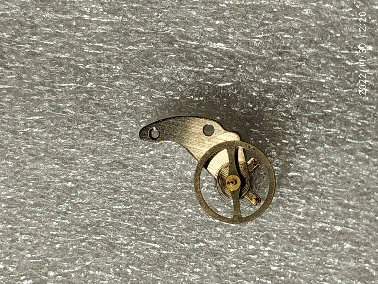

Gracias, Lo he montado el volante en el puente primero he colocado el tornillo del punto fijo en el puente y le he echado una gota de pegamento rápido con la espira metida en la ranura asi es más fácil y luego cuando ya estaba seco meto la espira en el variable y lo giro muy poco, el resultado ha sido descorazonador las espiras se pegarón, probé a intoducirlo en el reloj y naturalmente debe rozar en algún sitio y no arranca, la espiral vieja la he perdido, seguramente han limpiado la mesa y se terminó, asi que voy a comprar el conjunto completo ya montado de espiral y puente que es mas caro pero será mas seguro que lo coloque bien, esperaré a recibirlo.
Gracias, Lo he montado el volante en el puente primero he colocado el tornillo del punto fijo en el puente y le he echado una gota de pegamento rápido con la espira metida en la ranura asi es más fácil y luego cuando ya estaba seco meto la espira en el variable y lo giro muy poco, el resultado ha sido descorazonador las espiras se pegarón, probé a intoducirlo en el reloj y naturalmente debe rozar en algún sitio y no arranca, la espiral vieja la he perdido, seguramente han limpiado la mesa y se terminó, asi que voy a comprar el conjunto completo ya montado de espiral y puente que es mas caro pero será mas seguro que lo coloque bien, esperaré a recibirlo.Ver el archivos adjunto 2559698
Recibí para el seiko nh35 el puente y el volante nuevos, los coloqué y rápidamente comenzó a funcionar y sin ajustar nada el reloj se adelanta 14 segundos al día, (si funciona no lo toques, lo puedes poner peor). Esperaré al volante del 7009 por ebay para ver como se porta, ya que aliexpress dicen que que reembolsan el dinero dia 9 de diciembre y llevo más de 20 dias esperando 6 de enero y la dirección del banco no saben nada del tema y no tengo más datos que el pantallazo diciendo que se reembolsará el dinero, no son nada fiables, me estoy cansando de Aliexpress unas veces mandan productos que no corresponden y te tienes que quedar con ellos ya que para reembolsar tienes que devolver el producto y pierdes dinero, otras veces no tiene numero de seguimiento y no llega nunca y cuando pides el reebolso no te lo mandan. no siempre es verdad.
