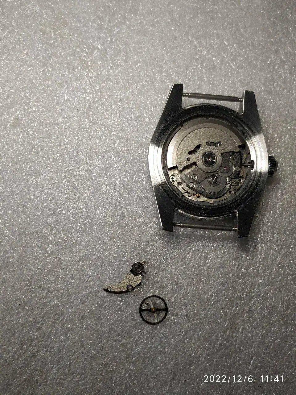

He desarmado en un nh35 el puente del reloj y he comprobado que hay espiras que se juntan, como es muy dificil arreglar esto, voy a cambiar el volante completo, dispone de dos tormillos uno en la parte fija y otro en el pin regulador, la pregunta es: ¿Como se quitan esos tornillos simplemente girando y se soltarán del soporte? hay algún video que lo enseñe. no lo encontré.

Hola Javier:
Si la espiral está muy deformada el problema como dices seria sustituirla o sustituir el volante y espiral entero mejor.
Pero a veces es simple suciedad o aceite en el espiral que hace que se junten las espiras. Eso tiene fácil solución: un minuto sumergido el puente de volante entero en benzina( de mechero, que venden en los estancos) o alcohol isopropílico, secarlo con pera de aire, y la espiral vuelve a tomar la forma original.
Sería bueno que adjuntases foto, así te podrían aconsejar mejor.

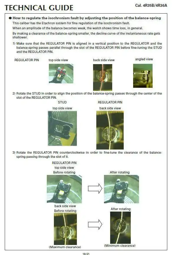

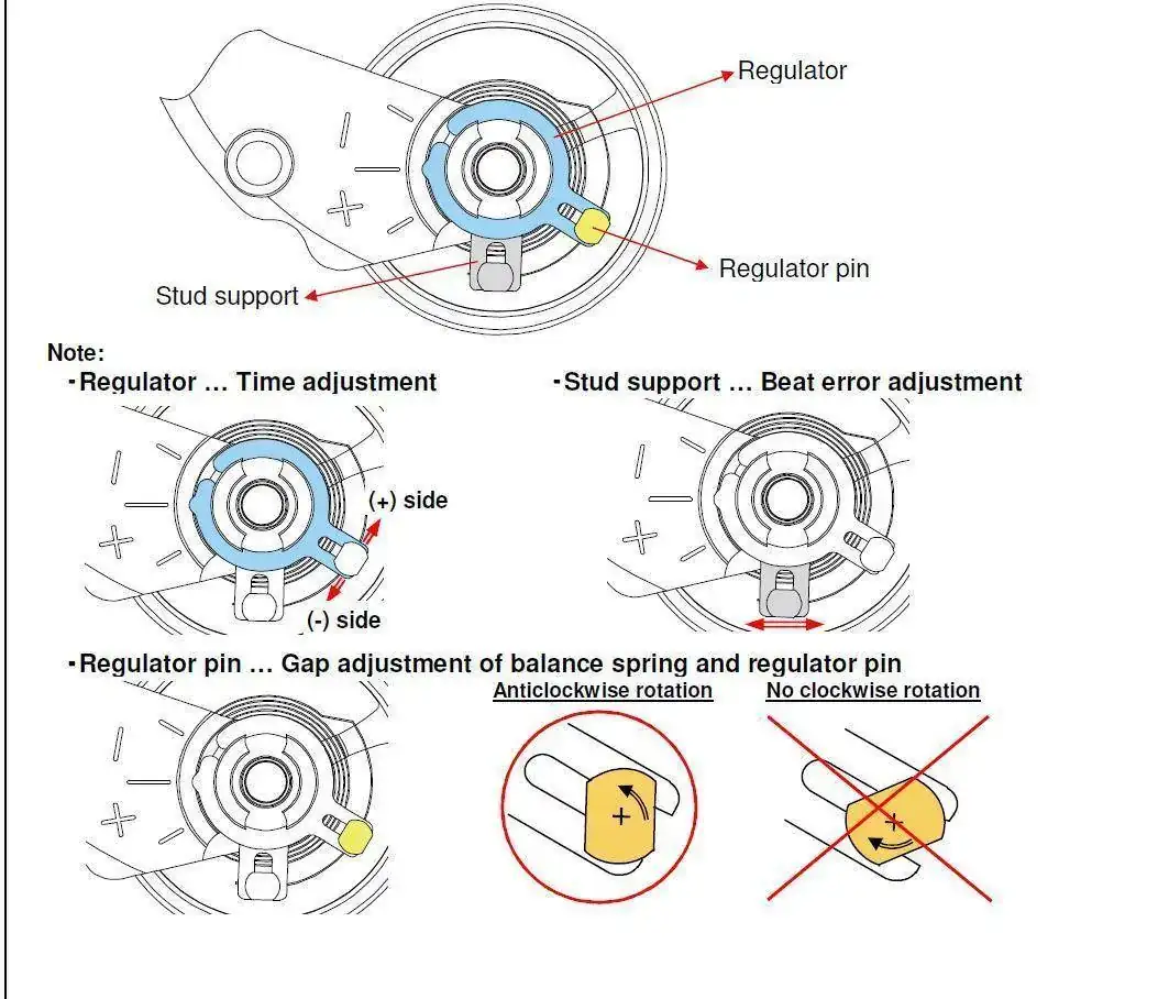

Seiko utiliza en este movimiento, y algunos otros, un sistema Etachron. Aquí está explicado en profundidad cómo montarlo y ajustarlo, eso si en inglés

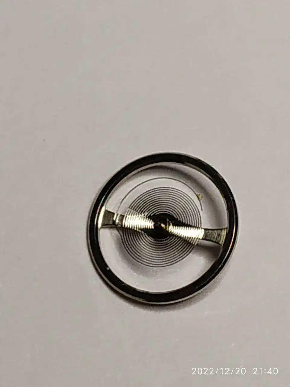

Buenos dias, ya quité el volante y no estaba tan mal, parece que la última espira está mal, puedo intentar separar como hace en el video, y si no me sale esperaré el volante nuevo. (envio foto)
Esa espiral tiene muy fácil solución. Mírate este vídeo y te ayudará.
Reacciones: REusuario, DrSlump y Jordim
He tratado de hacer "algo parecido" pero después de muchas horas de dejarme la vista y los nervios la espiral está mucho peor que antes, y luego al tratar de montarlo en el puente el primer dia entró pero hoy no puedo meter la espiral en el punto variable, asi que me voy a descansar, el video es de un artista yo lo único que logro es juntar mas espiras.

Hola:
No te desanimes, a todos nos ha ocurrido. La espiral es la parte más dificil y delicada del reloj, y es lo más dificil de aprender. Pero todo es a base de practicar y practicar. El problema es que es a base de romper varias espirales durante esta práctica.
Ánimo y saludos.

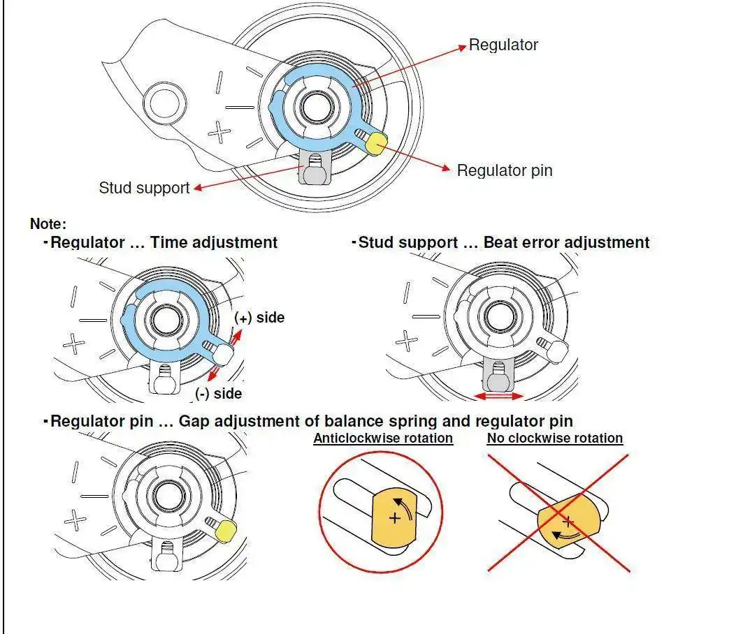

Un apunte, en los NH para sacar la espiral hay que poner el regulador a 90 grados y el cierre se hace moviéndolo en contra de las agujas del reloj, justo al revés de como hace en el vídeo.

Me he tirado un montón de horas con la espiral y la he abandonado, he tratado de montarla en el soporte y para montar la espiral con la rueda de equilibrio, primero la he metido en el reloj sin tocar en los famosos tornillos de latón aprieto bien con cuidado de no despivotar el eje y coloco el punto fijo apretando con una tablita como en el video, vuelvo a desmontar y fuera del reloj trato de poner el punto variable para meter la espira en una pequeña ranura, en la guia tecnica parece que hay que girar el tornillo en sentido contrario a las manillas del reloj lo meto y vuelvo a montar el conjunto en el reloj, pero el lugar de girar en un sentido supongo para que la espira no salga, giré al otro lado y la espira quedó hecha un churro, menos mal que solo era para practicar, cuando llegé la nueva tendré mas cuidado, pero lo del giro del tornillo no lo veo claro si hace falta pero si no se agarra a ningún sitio se saldrá.
Tranquilo que todo sirve de experiencia, yo estoy en lo mismo, esperando un volante con la espiral y a ver que pasa.
Está bien explicado en el tutorial porque lo del vídeo vale para los ETA, en los Seiko va todo al revés.

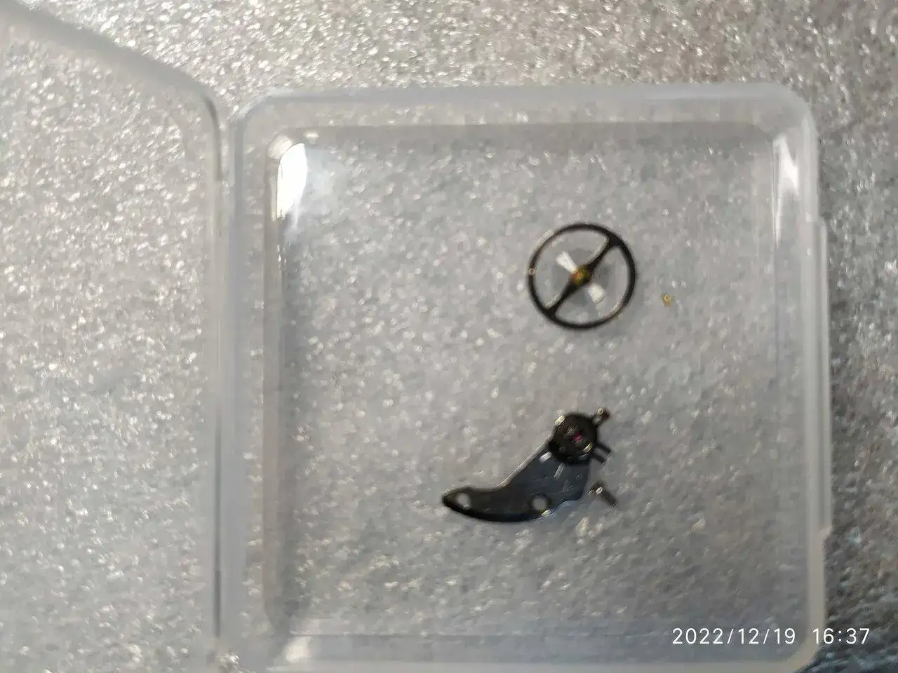

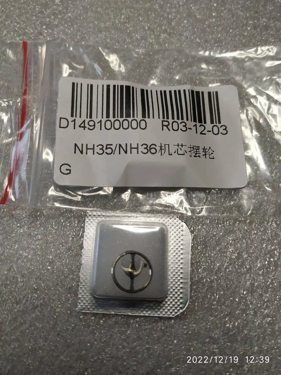

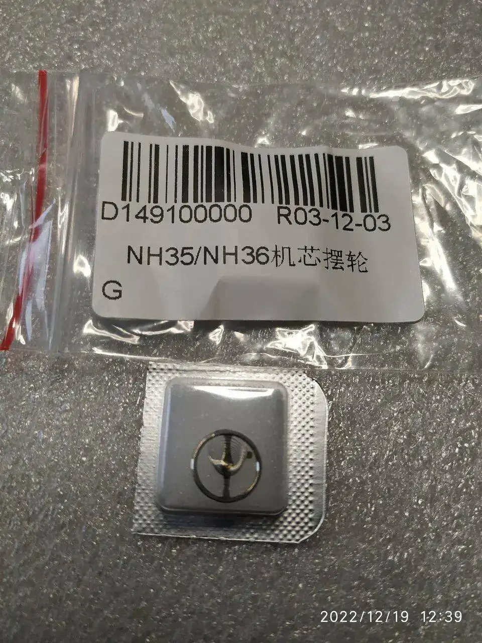

Me llegó la espiral de Aliexpress el vendedor era un "besugo" y me lo mandó en una bolsa de burbujas, la espiral está arrugada, peor que la que tengo yo asi que no sé que hacer.
    150 KB · Visitas: 122
A mi me pasó con un conjunto de espiral y puente del volante, vino con pivote doblado. En estos casos disputa con foto y no suele haber problema con el reembolso. Lo malo es que te toca esperar para que te llegue otra.
Suerte

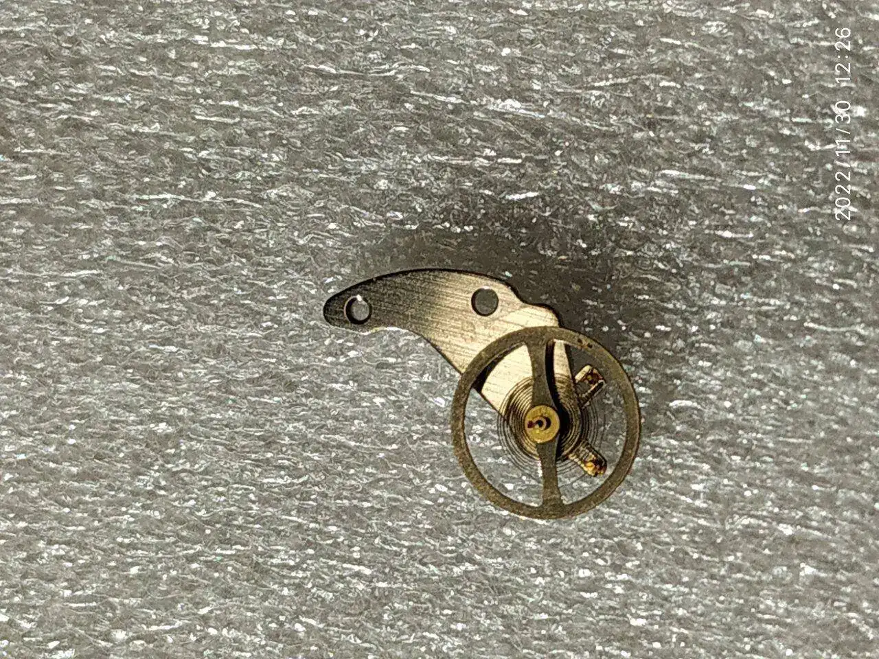

La espira estaba dada la vuelta en el volante, la he sacado y he comenzado a montar con un nuevo problema el tornillo que esta en la punta del espiral al forzar para entrar en la ranura parece que se partió quedando un trozo en la espiral ?? parece como estuviese pegado y es el pegamento el que quedó en la espiral ?, envio foto para ver que pensáis. (Me parece que no se aprecia el tornillo)
Creo que es pegamento, la espiral se mete en una ranura del tornillo y se cierra con una gota de pegamento para que la espira no se salga y el pegamento se quedó en la espiral que opinais?. al mover se quitó el pegamento del tornillo creo.

Hola:
Prueba de hacer la foto con la lupa delante, a ver si con el aumento se ve con mejor definición, así te podrán ayudar mejor.
Creo que al principio de la espiral se aprecia un trocito amarillo que parece una gota.
