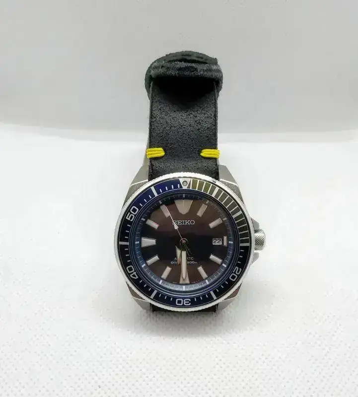

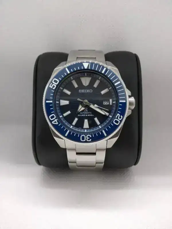

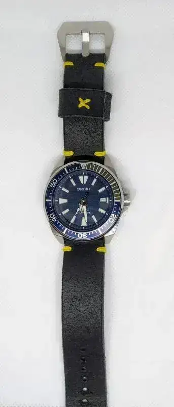

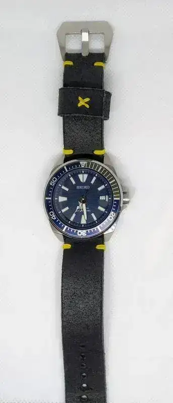

Ahora que ya ha llegado el frío y se nos marchó el veranito, me he animado a hacer un cambio de imagen a mi querido Seiko Samurai.
Así es el estado actual, una imagen un poco más Sport, con una correa artesana de cuero negro y pespuntes amarillos.

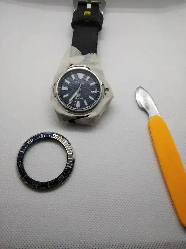

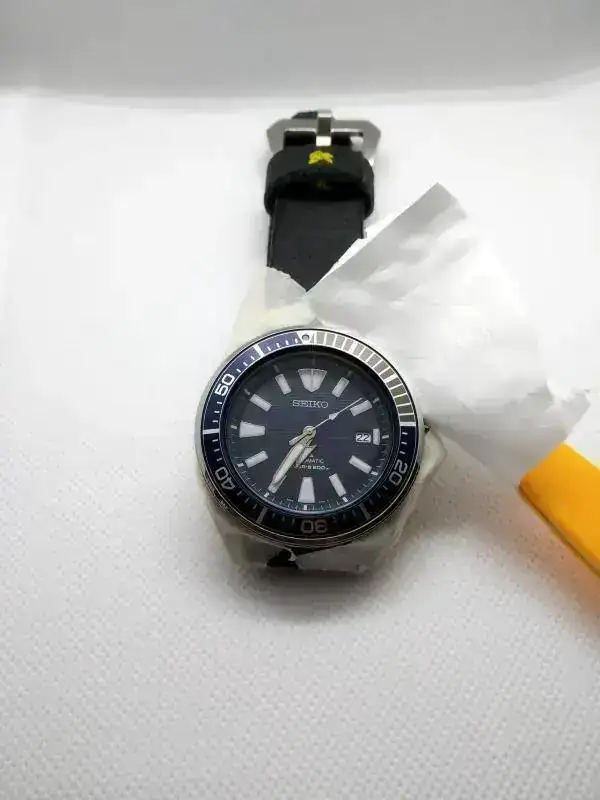

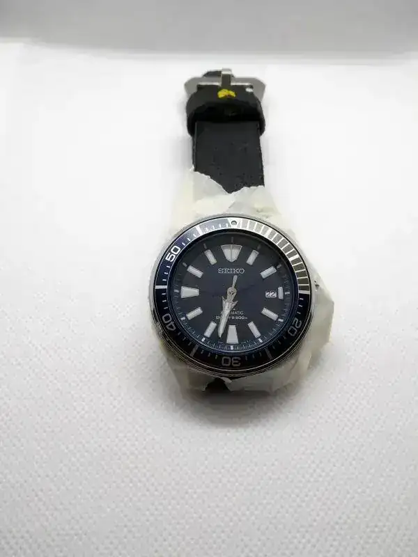

Vamos a desmontar el bisel, para sacar más cómodamente el insert. Antes de nada protegemos la caja del reloj con cinta de carrocero.

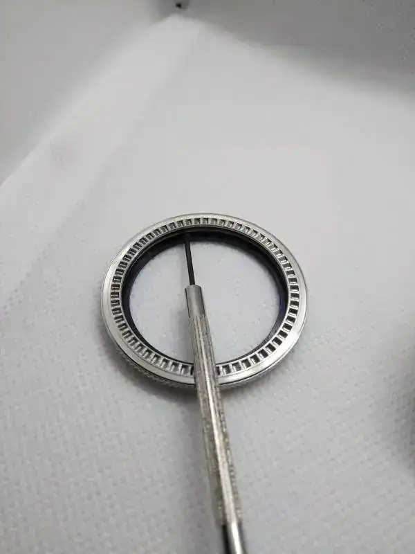

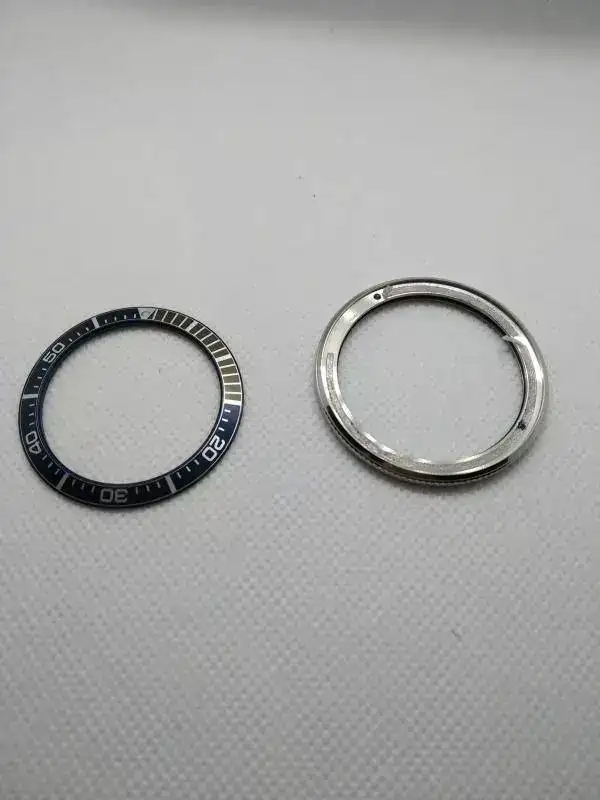

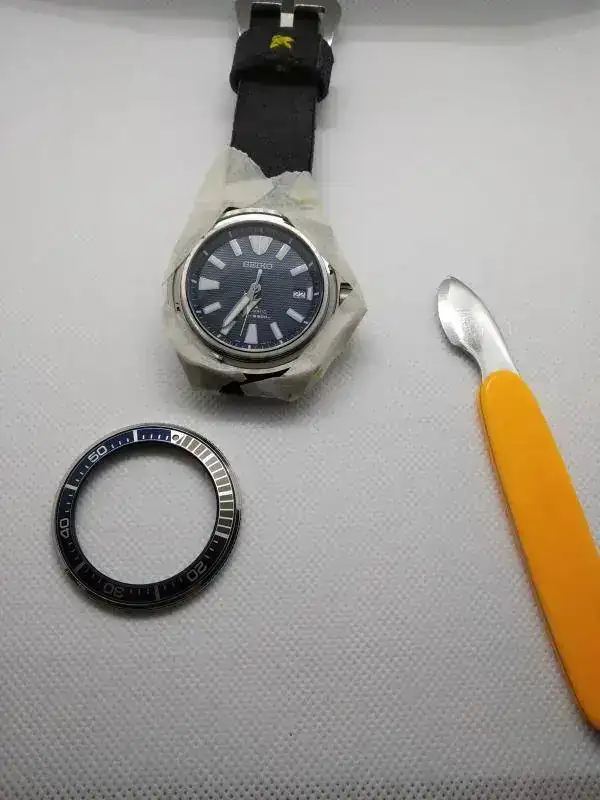

Una vez fuera el bisel, desde la parte trasera hacemos un poco de palanca con un destornillador y vamos despejando el insert, con cuidado.

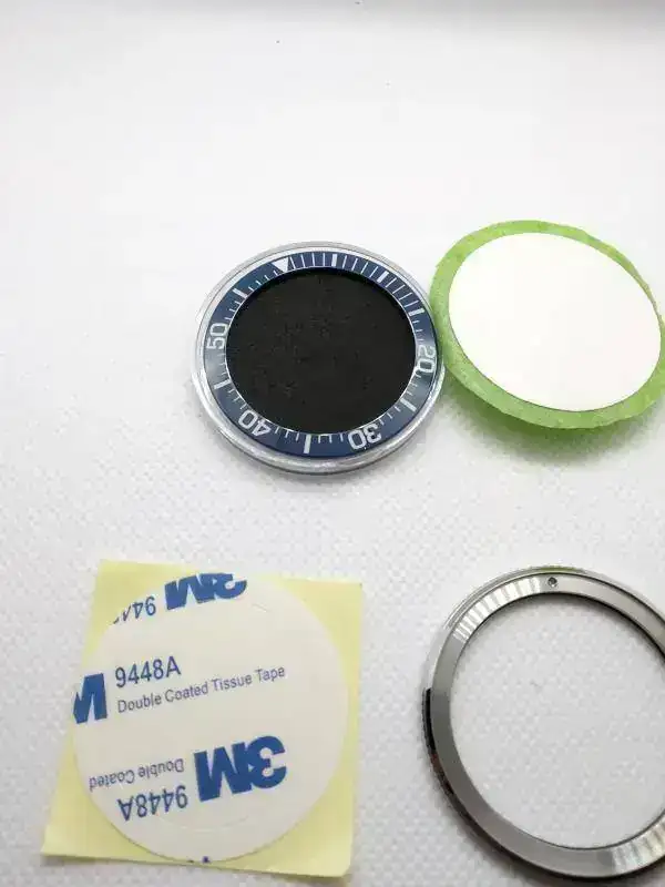

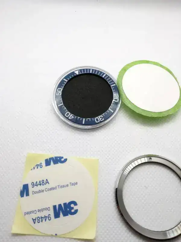

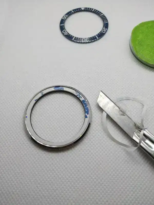

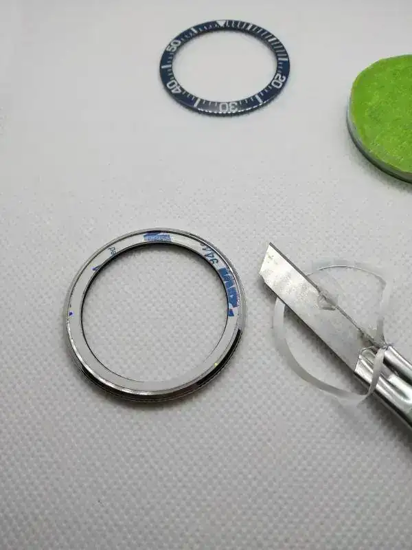

Una vez despegado, eliminamos los restos de pegamento y limpiamos bien el bisel para colocar el nuevo insert cerámico.

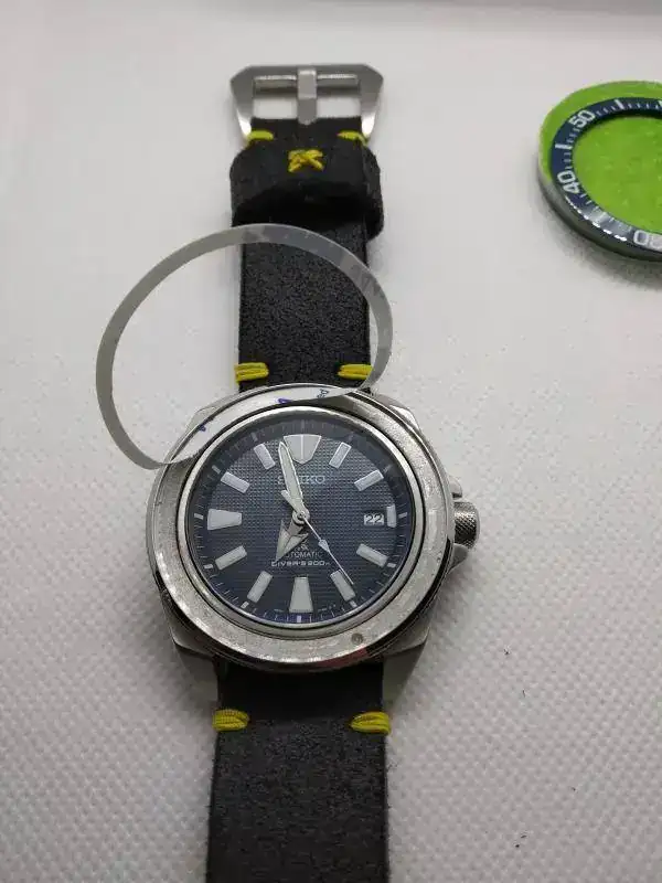

El insert viene con un disco adhesivo de doble cara para pegarlo al bisel. El diámetro exterior era correcto, pero el diámetro exterior era algo más pequeño que el bisel, así que tuvimos que cortar el sobrante.

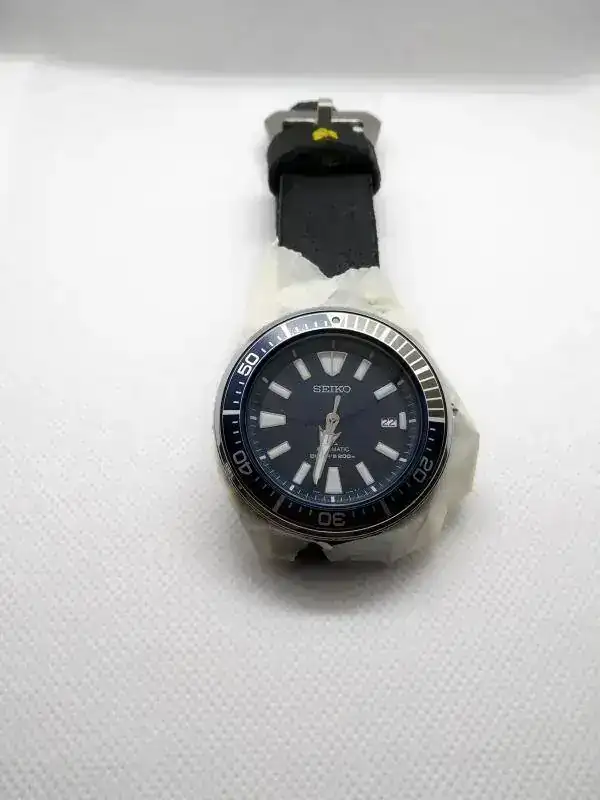

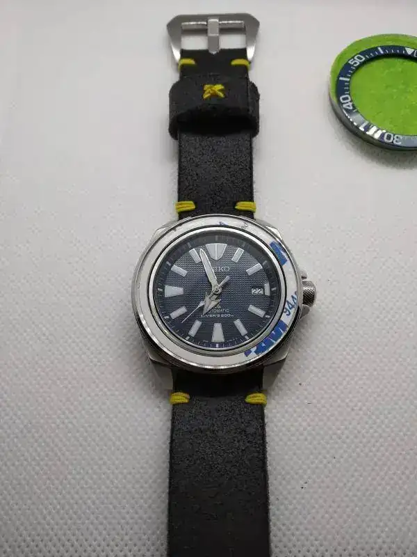

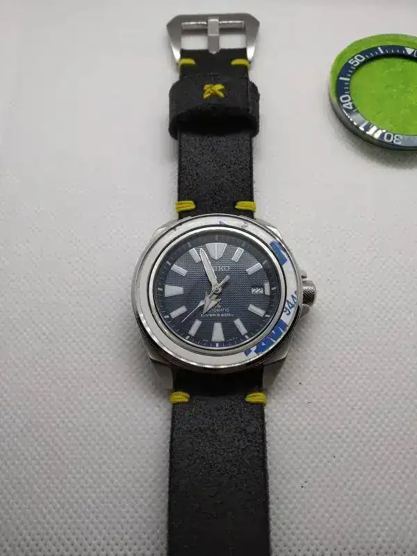

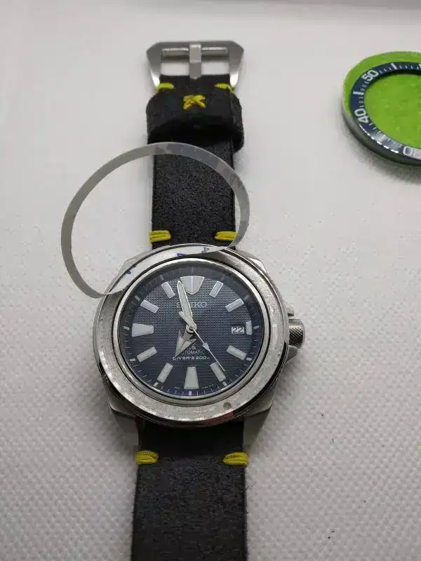

Antes de pegar el insert, volvemos a montar el bisel en el reloj. Así nos aseguramos que a la hora de pegarlo quede bien alineado.

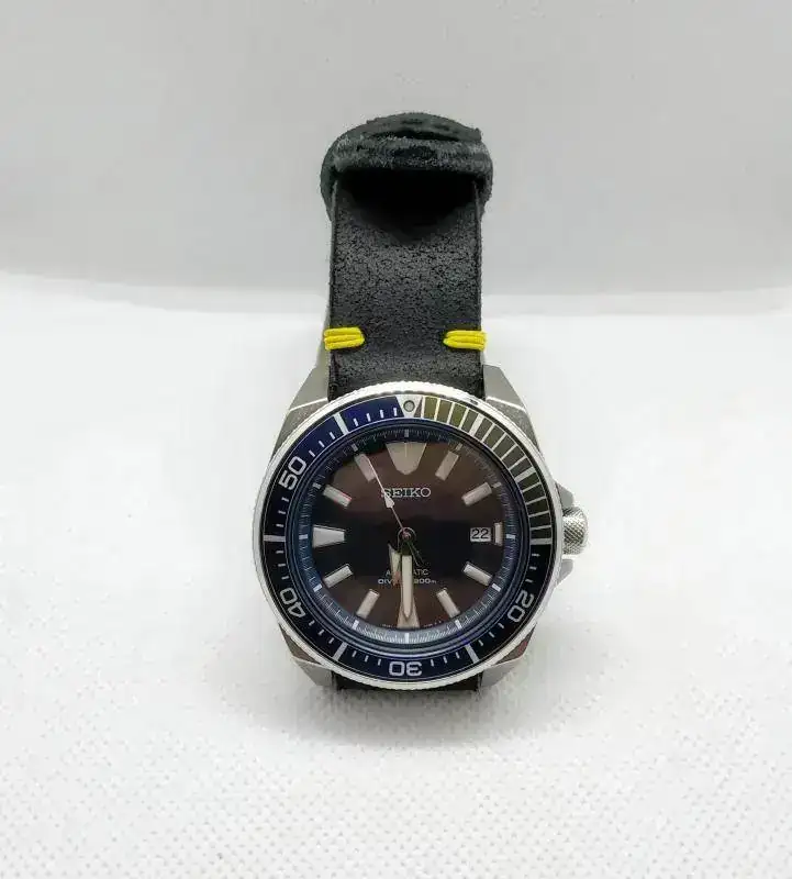

En ésta foto se aprecia el color del lumen del nuevo insert, el color es igual que el original de Seiko, lo que si que aprecio es algo menos de intensidad.

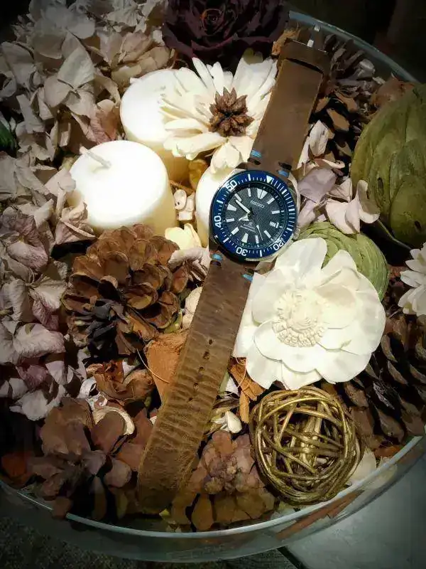

Y por último cambiamos la correa, he probado con el armis y con una de cuero vintage.
Yo personalmente estoy muy contento con el resultado, el insert cerámico, da al reloj un toque de seriedad y da una sensación de mayor calidad al conjunto del reloj.
Ver el archivos adjunto 622406
Ver el archivos adjunto 622408

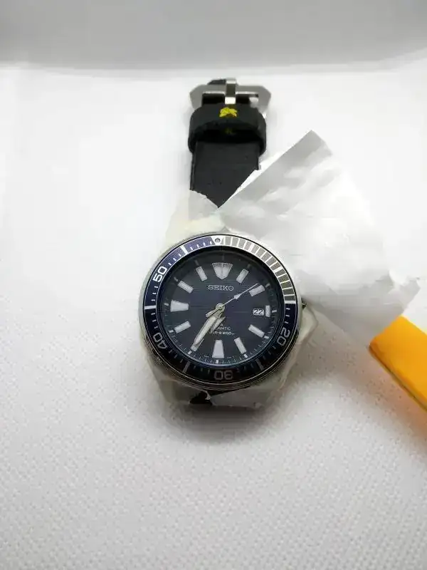

Ver el archivos adjunto 622413
Ver el archivos adjunto 622414
Ver el archivos adjunto 622416

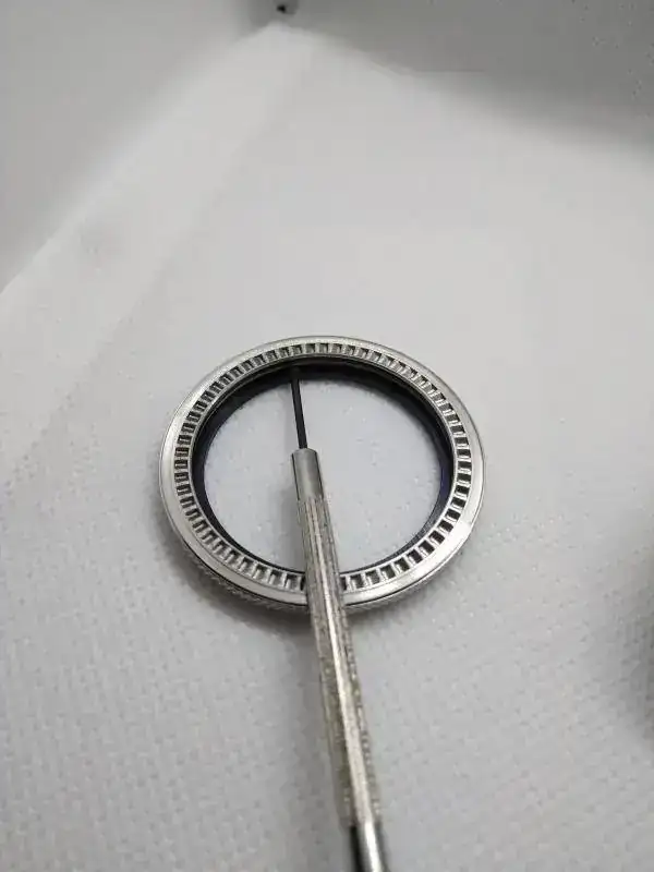

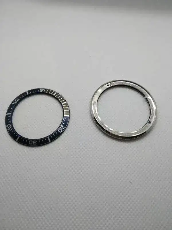

Ver el archivos adjunto 622422
Ver el archivos adjunto 622426
Ver el archivos adjunto 622431
Ver el archivos adjunto 622437
Ver el archivos adjunto 622441
Ver el archivos adjunto 622447
Ver el archivos adjunto 622449

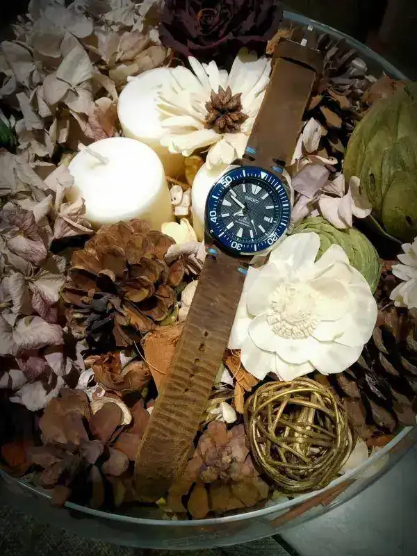

Ver el archivos adjunto 622450
Ver el archivos adjunto 622451

De fábula!! Te ha quedado de fábula!
Por cierto una pregunta indiscreta por favor, la rosa de tu perfil? Mmmmm... Reus?
Pues es cierto, el cambio al cerámico le queda muy bien , le da una mayor presencia y toque de
calidad.
Ha quedado genial! Yo nunca he tenido valor para tocar uno de los míos porque soy algo manazas... Pero la verdad que viendote parece más fácil de lo que seguro es
Yo soy partidario de las cosas originales, pero ha quedado xulo xulo.
Esppectacular ... pero con su brazalete ... :ok::
El reloj para mi gusto ha ganado, me ha encantado la verdad !!! :clap:
Muchas gracias !!!
La última foto es genial. La del pespunte amarillo..........como que no.:bye::ok::
Yo solo hago mods con los Vostok pero ese esta genial. Enhorabuena
Con armis y bisel nuevo me gusta como queda!
Enhorabuena!!! Te ha quedado muy bien. Un saludo.
