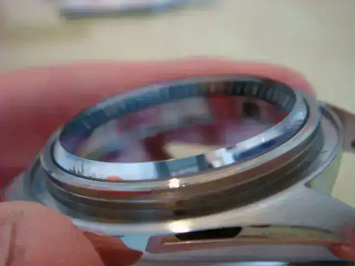

3 Después de retirar el bisel. Con una herramienta fina, introducir entre el bisel y la carrura, y presionar hacia dentro, el bisel se separa poco a poco hasta que se queda totalmente separado. El aro de acero se retira con una pinza, ya que unicamente está colocado, no fijado con ningun elemento. (he visto que en la red recomiendan hacer palanca, pero yo he preferido no hacerlo, para no dañar ningun elemento).

10 Coloco la carrura en la prensa y aplico presión sobre el zafiro, teniendo en cuenta que la junta vá al sitio adecuado.
11 Aqui podemos observar que la junta está asenta de forma uniforme y que no sobresale de la carrura.

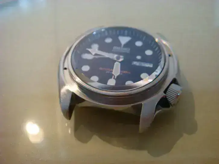

13. Y el resultado final!!
