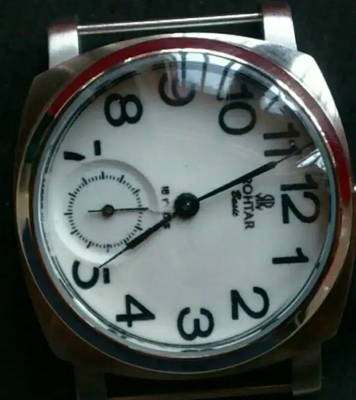

Buenas noches
:innocent:
A ver si me podeis echar una mano. He tardado en decidir si esta era la sección correcta para abrir el hilo, pero al tratarse de una "mod" creo que toca aquí!
He mirado mucho y he intentado encontrar yo mismo la respuesta tirando de Google pero no he sido capaz.
Tengo un reloj que pone una marca que no es en la esfera :( y que se parece mucho, pero que mucho mucho a la marca que pone.
Así que lo tengo condenado al ostracismo porque no soy de llevar estas cosas, pero a la vez me da pena porque es una 'gracia' que me hizo una persona cercana y no llevarlo me parece feo. Como feo es la marca que pone, ya que no toca.
Es este (he cutre-editado la marca para no molestar)
Sin embargo hay relojes que se parecen tambien mucho y ponen en la esfera Marina Militare... Y recuerdo haber visto navegando que se podían comprar esferas neutrales. De hecho, cuando cambie la esfera creo que también le cambiaré el volante de inercia -creo que se llama así- porque también lleva la marca grabada... Aunque eso me preocupa menos, porque no se ve :flirt:
Pero de momento necesito sacarlo a la calle sin pasar vergüenza :)
Al lio, que divago!
No he sido capaz de encontrar las esferas neutrales. Y leí un hilo súper-extenso en inglés hace un par de años sobre el tema pero no he sido capaz de encontrarlo...
De hecho, tras darle vueltas a esta "mini-mod" lo que voy a intentar es ponerle una esfera marrón... No tengo ningún reloj de esfera marrón
Gracias por la ayuda, de antemano. Siempre tengo suerte en este Foro :ok::

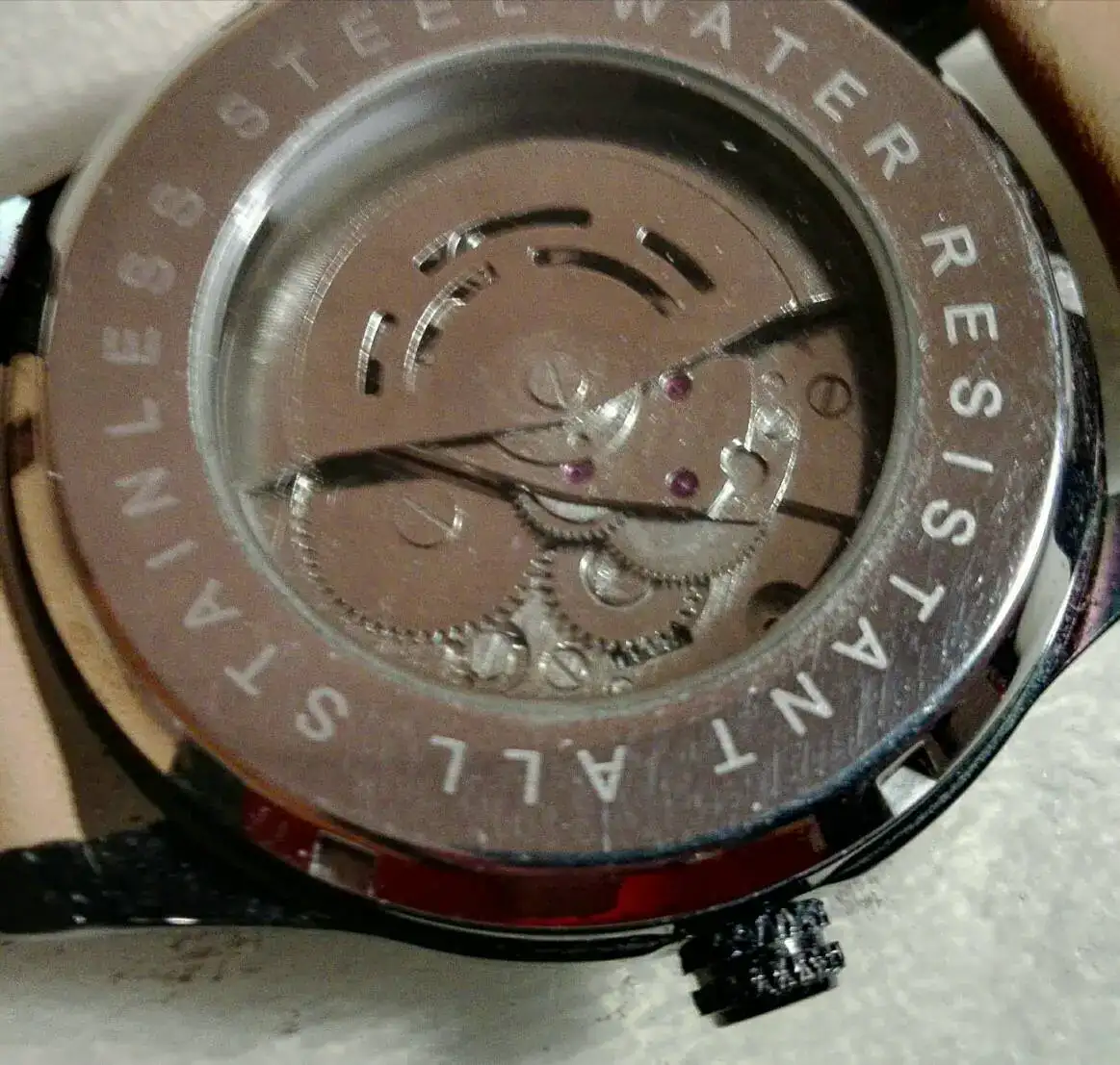

Una foto en la que sólo se vea el puente del volante con el incabloc. No hace falta que se vea el rotor.
O si no mandame la foto por MP.

Te la pongo por privado mejor, aunque te invito a que contestes en el Foro con la marca. Así, entre todos, recopilamos más información!

Pregunta trampa: el dial es tipo sandwinch, con el nombre en hueco, o el nombre está impreso?
Si la marca está troquelada en el dial, no te queda otra que buscar uno, pero si la marca está impresa, retiras el dial de la maquina, separas las dos capas del dial, le pasas una lija fina a la capa superior, le das una manita de negro mate, vuelves a montar y listo.
impresa, no troquelada
lo guardo como plan "b" pero si puedo poner una esfera marrón me gustaría...

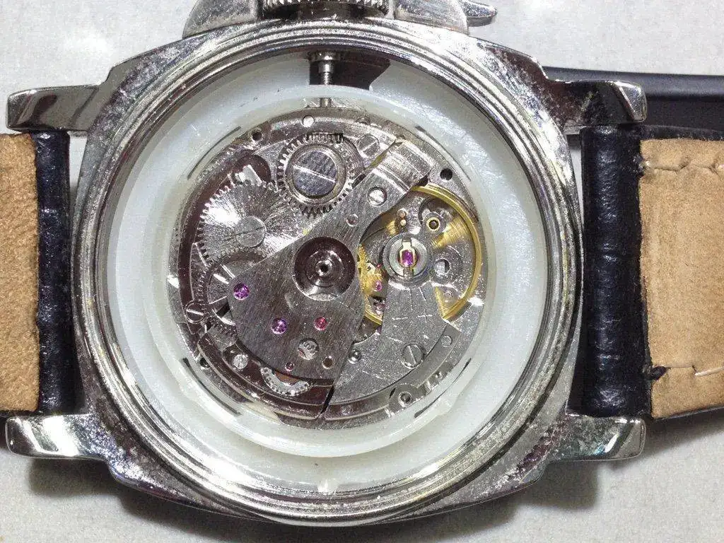

Bueno, la foto no dejaba ver la parte fundamental del calibre pero parece que se trata de la peor opción: el calibre chino automático de baja calidad.
Algo parecido a esto.
Para esta máquina no existen esa clase de repuestos.
Un dial para otro calibre seguramente no valdrá porque no coincidirán las patas ni, lo que es más importante, el agujero para el eje de los segundos.
La mejor opción pasa por retirar el dial y borrar la marca buscando un acabado viejuno-vintage.

Gracias mil, joIer. Por dejarme hacerte llegar las fotos y la paciencia por mi desconocimiento.
Mañana miércoles paso por el relojero, hago que retire la tapa (y si me apuras hasta el rotor...) y haremos la foto-finish del calibre.
Así tendremos veredicto y conclusiones finales :)

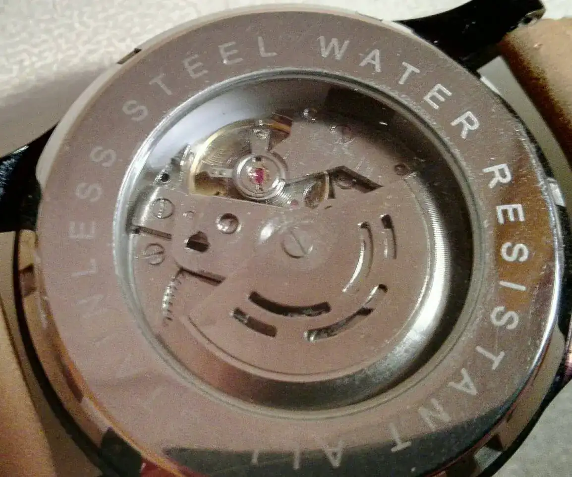

Foto en condiciones y sin contravenir normas del Foro
¿Es 'chino cudeiro' o algo mejor?
En Movimiento.
En Movimiento.
Confirmado. Calibre chino automático de baja calidad del que no se vende nada suelto (diales, etc).

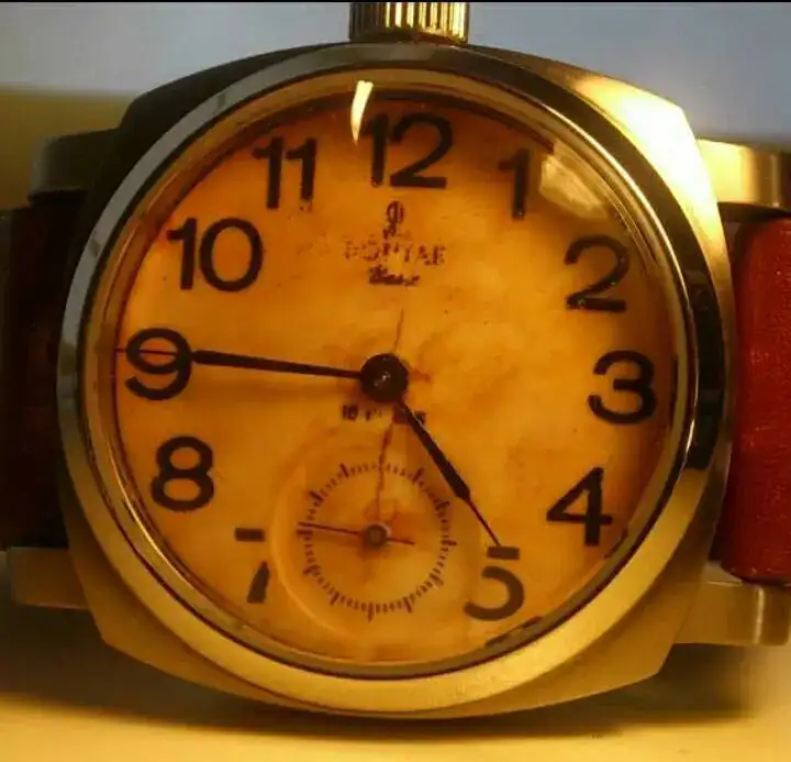

A ver qué tal me queda los
"apaños" que tengo en mente para dejar el reloj sin la marca 'fake' que lleva ahora...

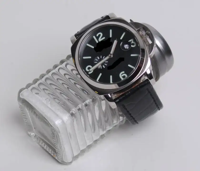

Esa máquina con un dial de estilo Panerai sin ser fake es casi imposible que exista y el problema es que a ese tipo de caja el dial que mejor le va es de ese estilo.

He visto esferas estilo "MM" a la venta. Lo que necesitaría es la maquina ¿No?
Perdona si me salto algo evidente, pero si encuentro un dial que me guste del diámetro correcto para un calibre Seagull, solo necesito el calibre ¿No?
Necesitas una máquina que encaje en esa caja con su bata y tija cortada a la medida.
Por su parte el dial tiene que ser compatible con la máquina por posicion de las patas y agujero del segundero y tener el diámetro adecuado para encajar en la caja.
El calibre que tiene el reloj ahora está muy lejos en calidad, acabado y prestaciones de un Seagull.

Yo estoy casi seguro, de que si intentas borrar la "marca" con un bastoncillo de los oídos y un poquete de alcohol, se irá sin problemas. Eso sí, sin apretar mucho, suave, que no se vaya el color de la esfera.
El viernes dejé el reloj en el taller para que me den la esfera y empezar "los inventos". Te agradezco el aporte/brico-idea porque es lo primero que intentaremos...
Me doy por contento que quedase estéril. Si no se consigue, iremos complicando las acciones. He asumido que el peor escenario sería toda la esfera pintada monocolor, sin marca pero sin números!

Lo que mejor suele borrar la grafía es la acetona pero también se come cuallquier otra cosa.
La opción es borrar fundamentalmente la grafía y dejar un acabado viejuno en el resto. Yo lo hice en un reloj ruso de bolsillo y no me quedó mal.
Si te interesa busco el enlace.
Cruzando el río Mara.
Pues se agradecería para saber cómo y qué es "viejuno"...
El dial original en una caja estilo Panerai.
Y tras el proceso de envejecimiento utilizando un pincel empapado en acetona rebajada con agua y posterior tinte con un rotulador.
Diría, corrígeme si me equivoco, que la esfera debería estar en otra posición...¿No?
