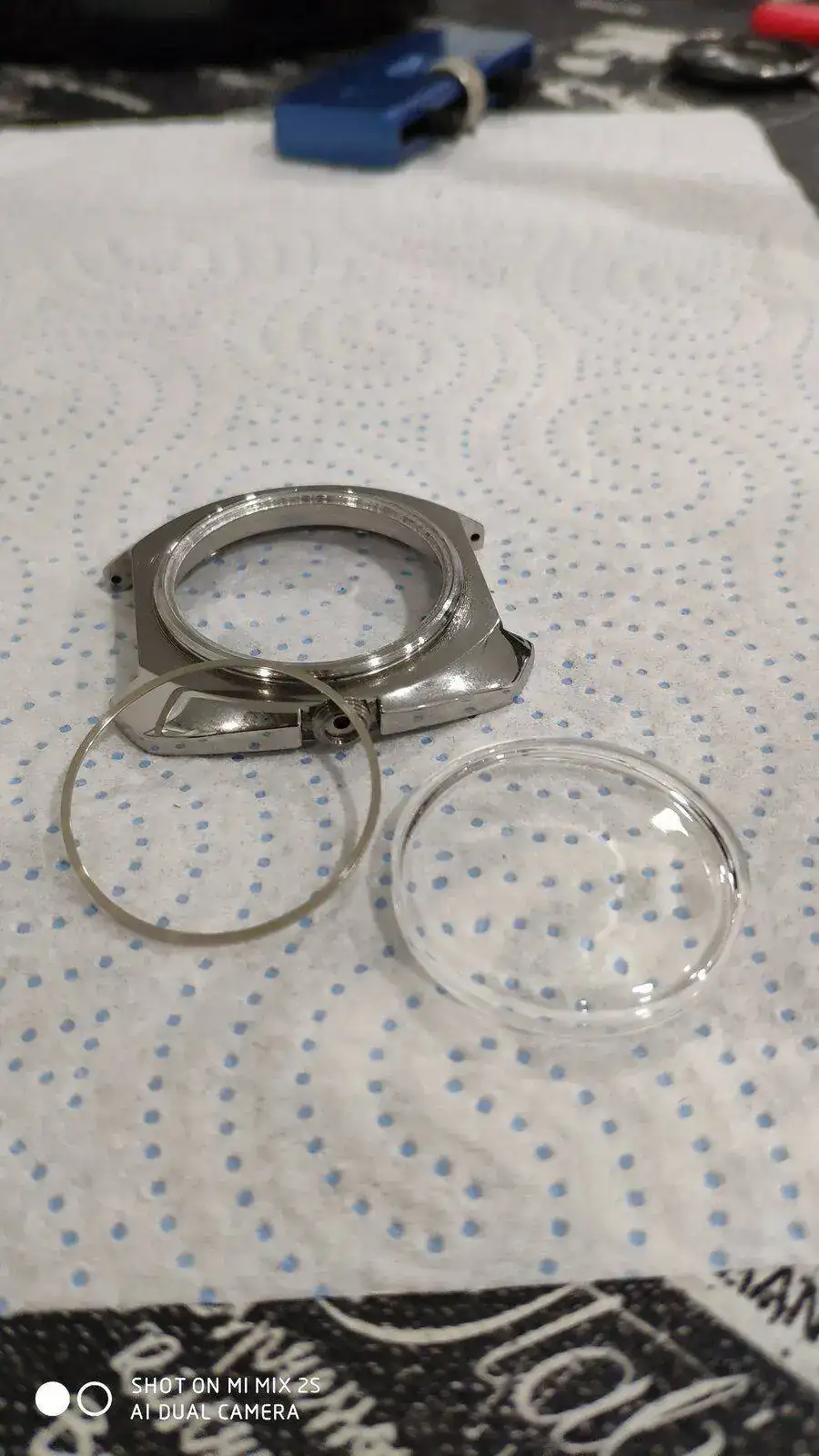

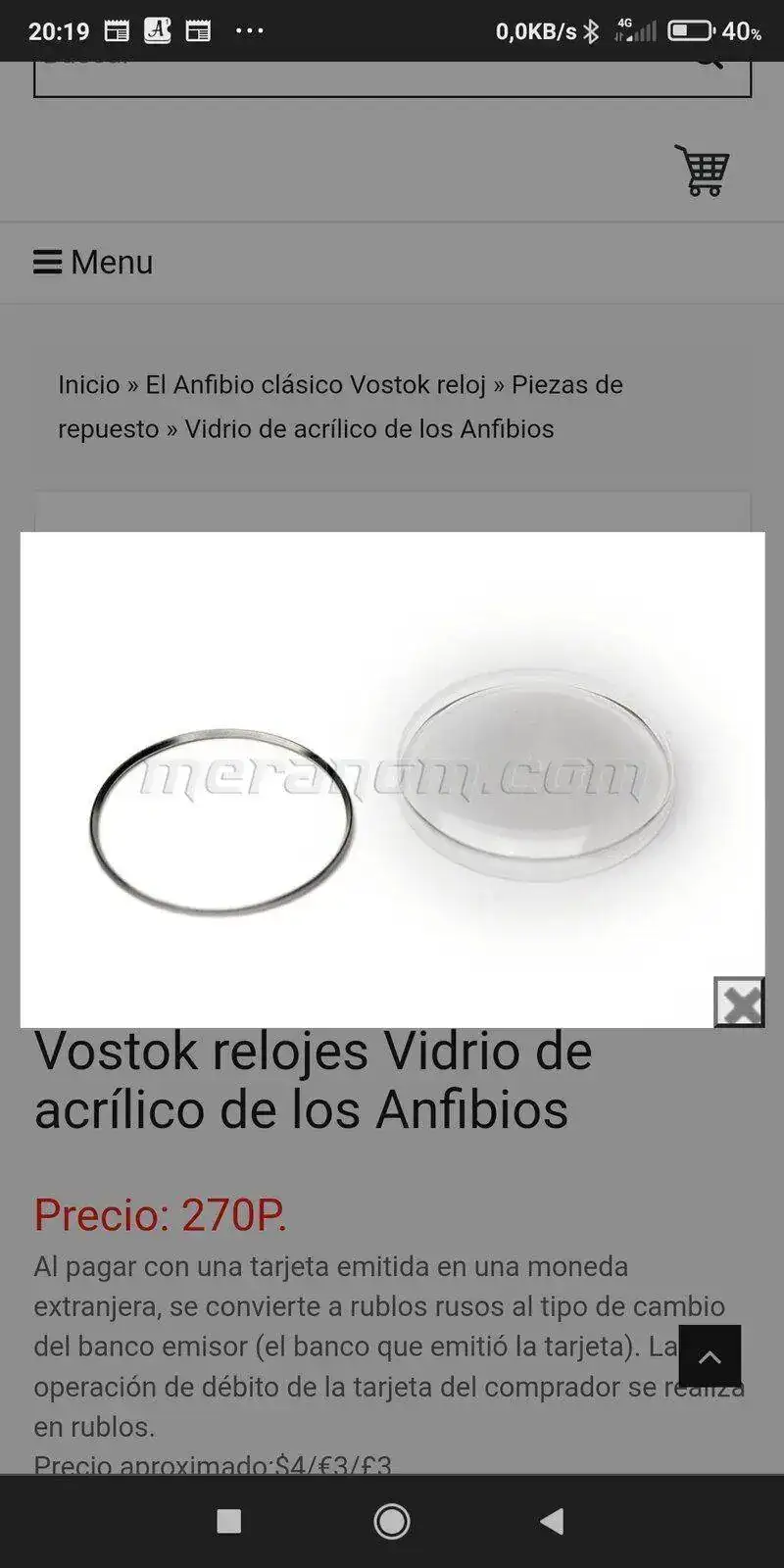

Hola, me ha llegado un plexiglás que pedí en meranom.
Había cambiado uno de un Komandirskie (el del tanque) que no fue complicado. Lo coloqué presionando con los dedos.
Sin embargo, el plexi del amphibia clásico (el del buzo) viene con un anillo.
Me podéis decir, o mandar un enlace para saber como va exactamente? No quisiera cargarmelo...
Gracias

La arandela va dentro del plexi. El orden es
1.- Arandela dentro del plexi
2.- Plexi sobre la caja
3.- Prensa. Cuesta un poco.
Siendo una caja 710 "moderna" no debería haber problema
El único problema en el que me he encontrado era en los Komandirskie antiguos (soviéticos) que llevaban plexi con "arandela", pues esa arandela NO entraba en el plexi Komandirskie "nuevo", y no dejaba más oportunidad que a) montar plexi nuevo komandirskie sin arandela o b) Montar plexi de amfibia con arandela.

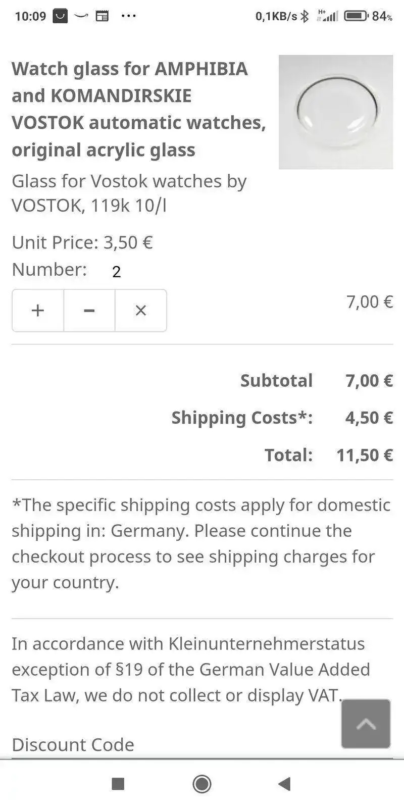

Para una caja 710, cual debería coger?
Aquí hay más cristales que en meranom.
Ya estoy pensando que pude equivocarme en la compra anterior.
Imagino que será este. Cogería dos por si acaso.
    55,7 KB · Visitas: 118
Me da que sí, compi. Ya nos avisas cuando llegue y tu experiencia en esta tienda, que le tengo echado un ojo a un dial radiactivo
Reacciones: casietes
Sí, es ese, pero pide también el anillo de presión, que lo venden por separado. Aunque tengas el viejo, si dices que has roto el cristal, puede estar deformado, y por lo que vale...
Reacciones: casietes, DrSlump y farenheit451

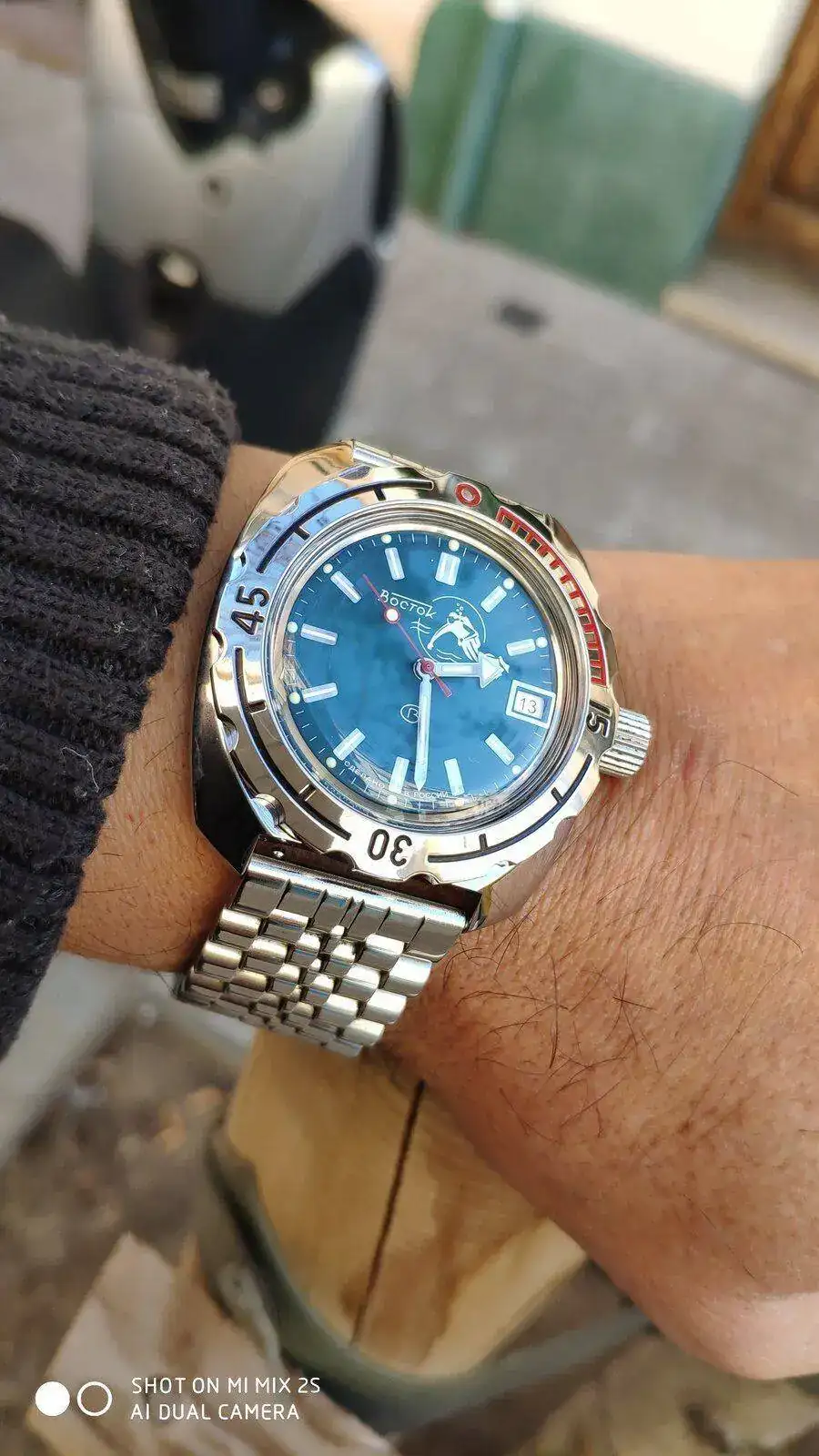

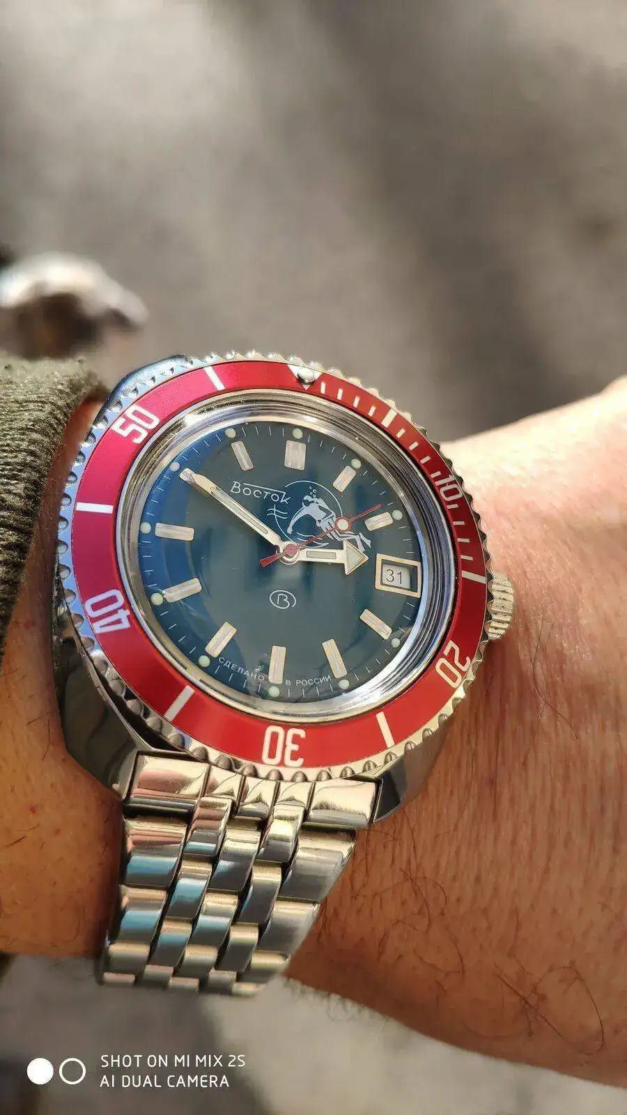

Gracias a vuestros consejos, pude poner el plexi sin romperlo, como el anterior.
Valió la pena el lío, ahora está como nuevo!!! 😁

Preciosos. Pero están pidiendo a gritos una pasadita con estropajo para quitarle esos brillos tan cantosos. Emho.
A punto estuve de coger el Scotch Brite cuando tenía la caja sin ningún impedimento... pero pensé que lo dejaría hecho un cristo 😩 Cuando esté un poco más perjudicado seguro que le meto mano.
Buen trabajo camarada🙏🙏
Quedó genial, ha merecido los sufrimientos.
Si hasta yo he podido hacerlo, cualquiera puede.
El truco es hacer el cepillado siempre en la misma dirección: hacia arriba. Te sales del reloj, te vas a la parte de abajo. Hasta arriba.... Y en en unas pocas pasadas, le has quitado el brillo blingbling.
