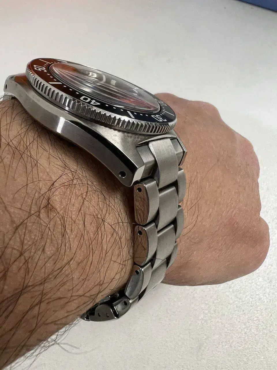

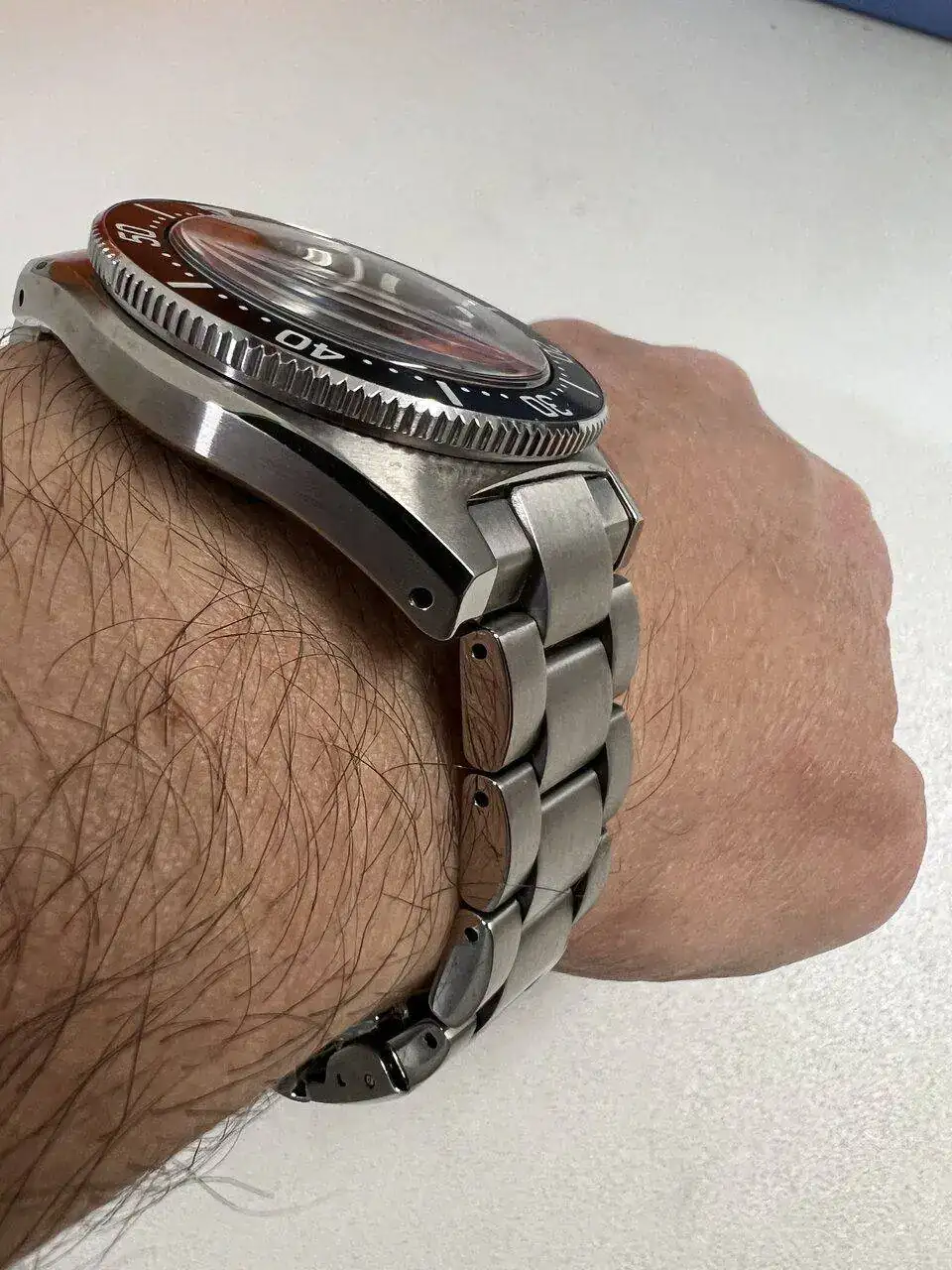

Presionas y empujas el muelle del pasador
Reacciones: Jonanvi
Presionas y empujas el muelle del pasador Ver el archivos adjunto 2514269
