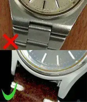

En los Jumbo de los OMEGA SEAMASTER 1012 ¿Se puede poner un dial y un movimiento de un reloj que tenga el enganche del armis ""raro"" a una caja con las asas normales para poder colocarle una correa de piel?
Foto del anclaje del armis que desearía sustituir.
Ya he visto que depende de los números de serie traen una caja u otra, pero en cajas de (pongamos) 38mm pero diferente anclaje de la correa. ¿sería posible?
Básicamente se trata de cambiar la caja y dejar el resto igual.

Implsible responder con un SI o un NO. Lo que describes se llama "Franken" y el mundo está inundado de ellos, o sea en general se puede (SI). Pero no significa que puedas coger alegremente cualquier calibre+esfera y ponerlos en la primera caja que te guste, requiere un trabajo de investigación de compatibilidades que aparte de calibre, esfera y caja involucra otros elementos como tija, corona, etc.
El amigo Casiná te puede explicar mejor.
Se pueda o no, nunca es bueno hacer engendros así. Eso deja de ser un Omega y pasa a ser un proyecto de bricomanía.
Lo que sí puedes hacer es pedir una correa a medida para la caja rara y llevarlo feliz y contento
Imposible responder con un SI o un NO. Lo que describes se llama "Franken" y el mundo está inundado de ellos, o sea en general se puede (SI). Pero no significa que puedas coger alegremente cualquier calibre+esfera y ponerlos en la primera caja que te guste, requiere un trabajo de investigación de compatibilidades que aparte de calibre, esfera y caja involucra otros elementos como tija, corona, etc.

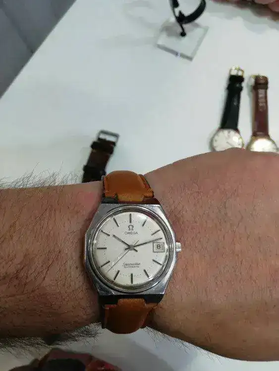

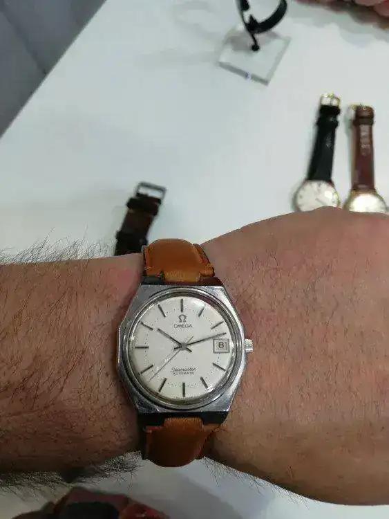

No me agrada ese tipo de anclaje ni con piel. Ya me lo probé (foto de abajo) y no me convence.
Gracias por tu opinión kramer235 :ok::

Se puede siempre que encuentres una caja para ese calibre y que tenga la medida de esfera que tú tienes. Un mismo calibre se hizo para ser metido en distintas cajas y con distintas terminaciones. Lo que te puede pasar es que una vez hecho el trabajo resulte que ningún reloj salió de la fábrica con esa caja, esa esfera y esas agujas. Si es para tí y lo disfrutas así todo será perfecto. Pero no será un reloj con valor económico para colección.
Pero es complicado hacerlo, no todo viene redondo, a veces, muchas, hay que "limar" las desavenencias entre esos componentes.
Yo disfruto de mis Omega montados de esa forma. Y todavía disfruto más mientras los ensamblo. Claro que a mi me importan un pito las "originalidades" tal como se entienden por aquí.
¡Suerte!.

Si la caja es para ese movimiento no tendrás problema para meterlo dentro, tienen la misma medida. El problema se puede dar en la esfera, para más grande o para más chico, y con las agujas si es para más chico porque se te pueden quedar largas. La tija y la corona no tienen problema, generalmente para la corona sólo tienes que fijarte en que el tamaño no desentone con el costado de la caja. Con la tija te pùede pasar que si lo vas a meter en una caja más grande que la anterior se te quede corta y, en ese caso, habrá que poner un prolongador.
