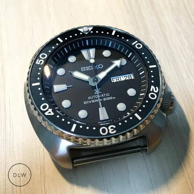

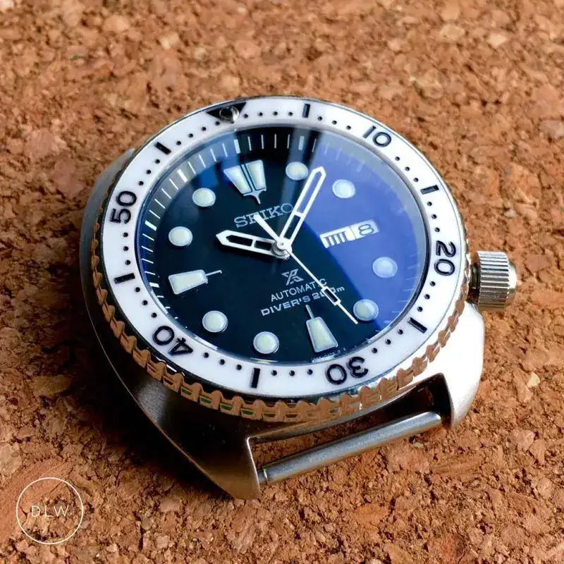

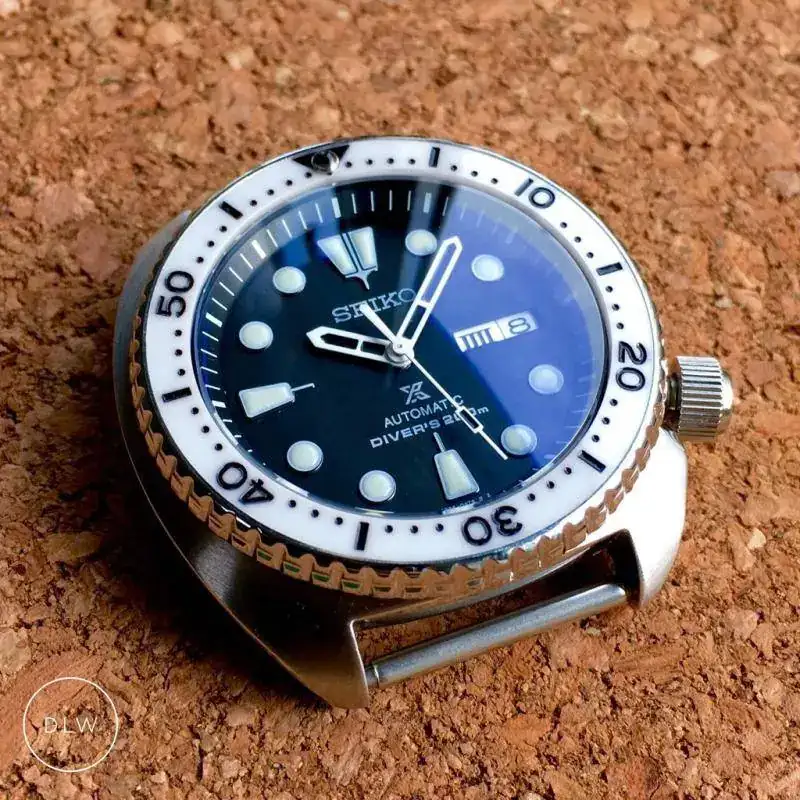

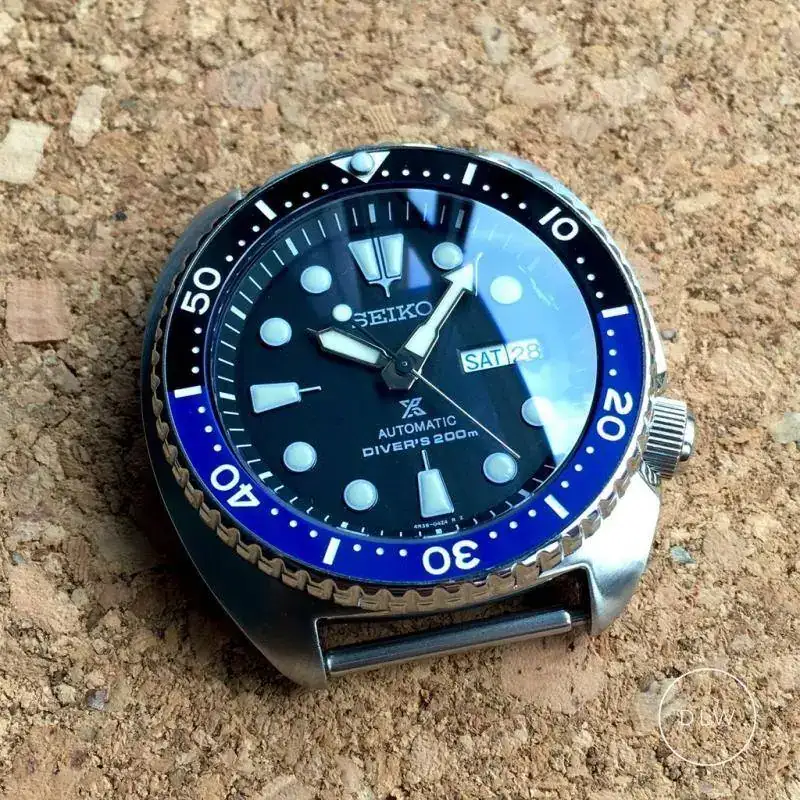

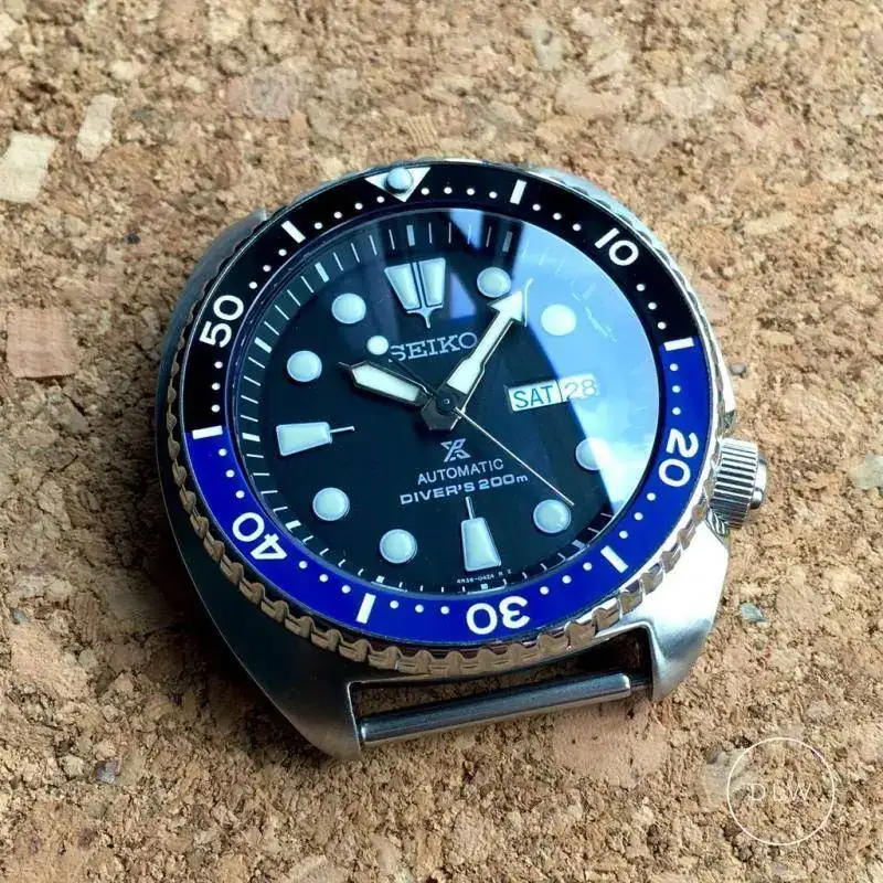

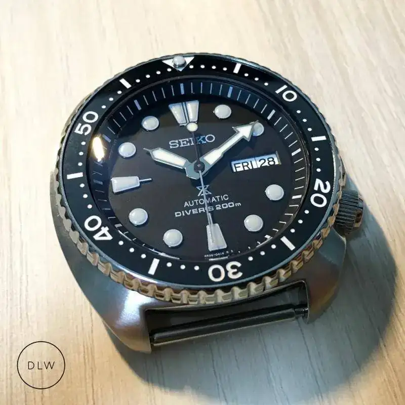

Yo lo que hice es cambiar solo el insert por uno cerámico comprado en DLW : mayor calidad por ser irrayable , mitad de precio y mayor variedad de colores .

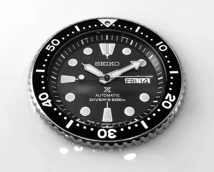

Podrías poner alguna foto.
Gracias

Realmente quedan espectaculares.
Muchas gracias
Jolin, que chulos, pero si solo es el insert , como se quita ? En estos temas estoy pegado, la opción del inserta me gusta. Gracias
No se como se meten los links , pero la dirección de la tienda es : www.dlwwatches.com
Deben estar vendiendo muchos inserts para el tortuga porque se les agotan ciertos colores frecuentemente .
Para cambiar el insert hay que quitar el bisel del reloj ( tienes vídeos en youtube haciéndolo ) y desde la parte interna del bisel lo despegas .
El nuevo insert hay que pegarlo también con cola de contacto .
Te recomiendo practicar previamente con un diver viejo o bien que te lo haga un relojero que por un trabajito sencillo de unos 20 minutos no te debería pedir demasiado .

Gracias por el enlace. Es increible como cambia el reloj con diferentes inserts!
Es una opción bastante chula. Lo único que no me gusta es que la perlita del triángulo de las 12 sobresale demasiado y queda demasiado expuesta a golpes o a que se pueda desprender.
