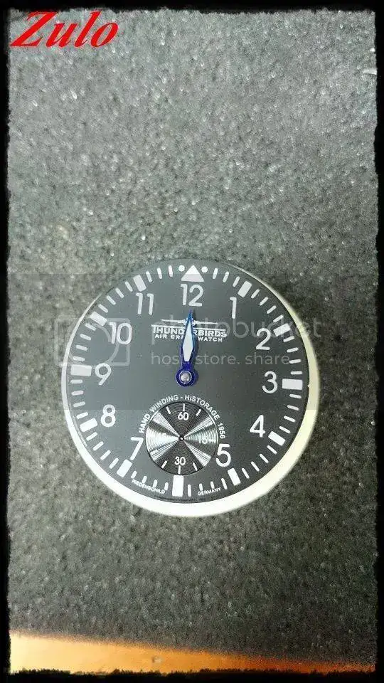

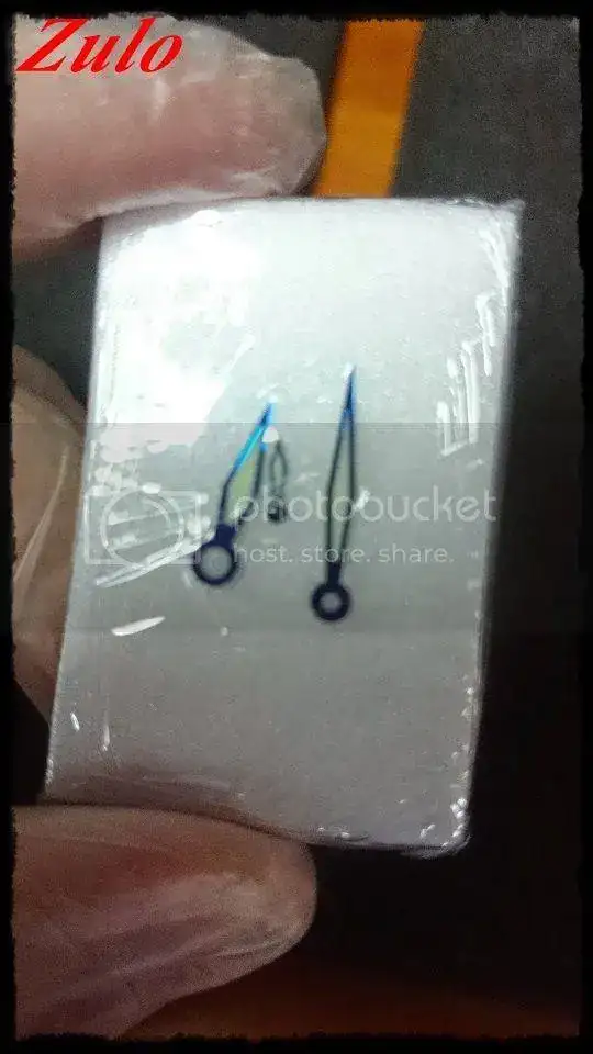

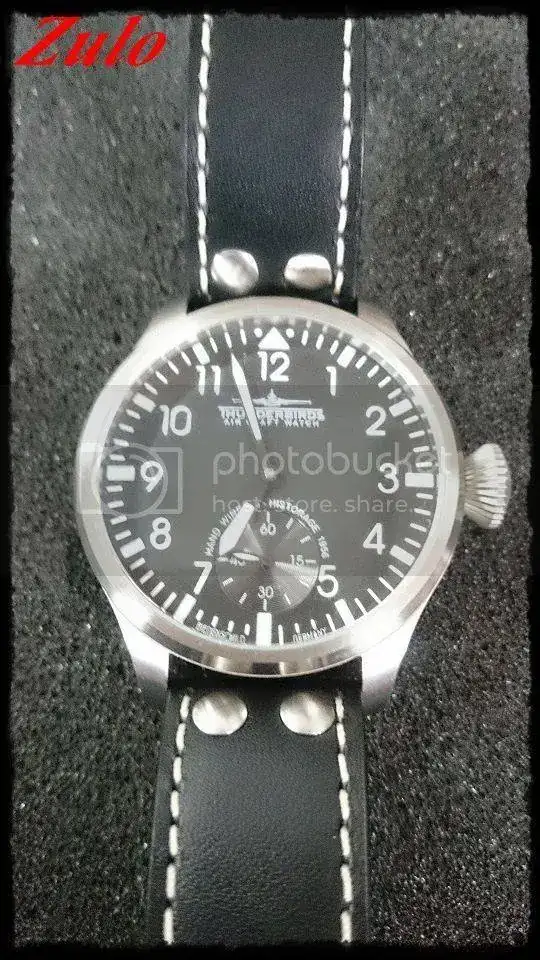

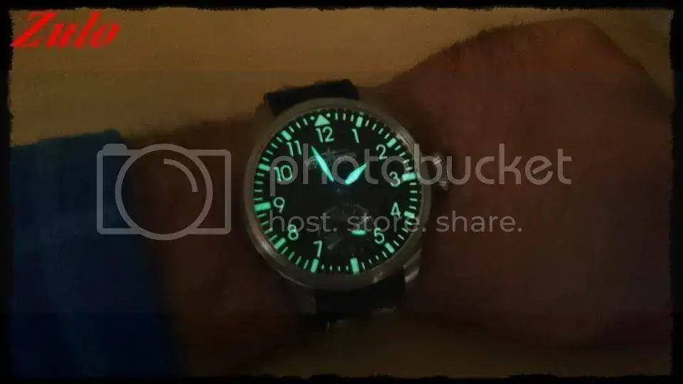

BUENAS, LE HE DADO UN PEQUEÑO CAMBIO DE LOOK A MI RELOJ DE PILOTO THUNDERBIRDS. NO ME GUSTABAN MUCHO LAS AGUJAS QUE TRAÍA DE SERIE Y APROVECHANDO QUE TENIA QUE ENCARGAR UN RELOJ PEDÍ UN JUEGO DE AGUJAS DE PILOTO COLOR AZUL.
SIEMPRE ME HA GUSTADO COMO QUEDABA ESAS AGUJAS CON ESE AZUL FRANCES EN LOS RELOJES DE PILOTO Y DECIDÍ DARLE UN CAMBIO A MI MODESTO PILOTS.

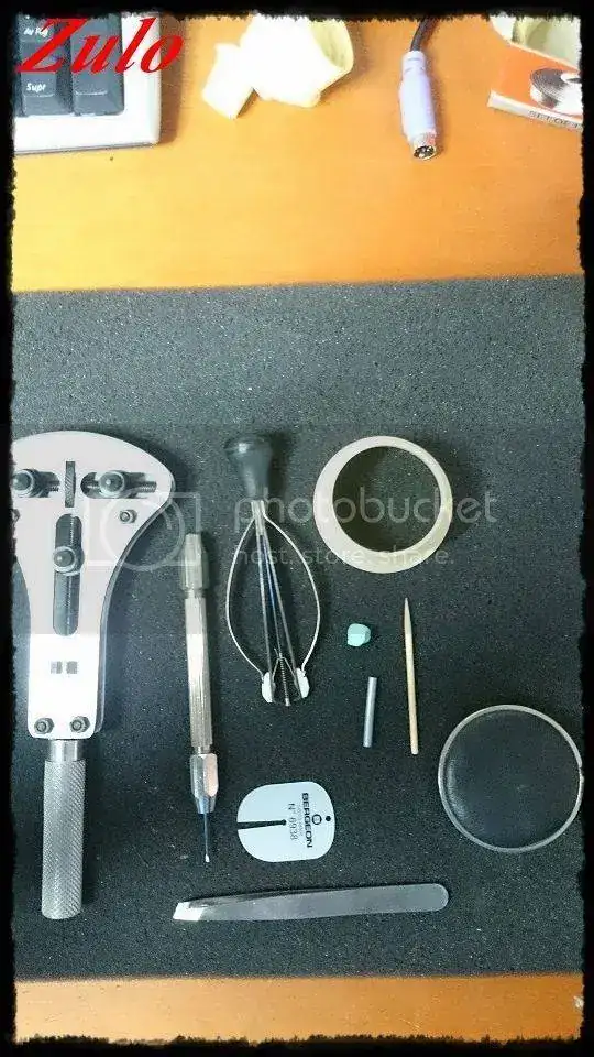

QUE NECESITAMOS PARA EL BRICOLAJE:
-NUESTRO PILOTS
-AGUJA AZULES PILOTS

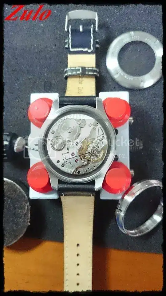

-HERRAMIENTAS ( LLAVE JAXA, MORDAZA PARA LA CAJA, UN DESTORNILLADOR DE RELOJERO, PROTECTOR DE DIAL, EXTRACTOR DE AGUJAS Y ÚTIL PARA PONERLAS)

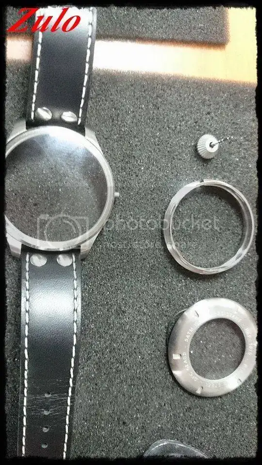

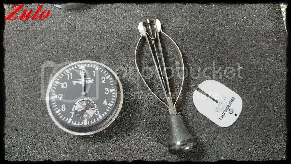

ABRIMOS EL RELOJ CON LA LLAVE JAXA Y RETIRAMOS LA BATA QUE SUJETA EL CALIBRE, AFLOJAMOS EL TORNILLO QUE HAY POR ENCIMA DE LA TIJA UN PAR DE VUELTAS HASTA QUE PODAMOS EXTRAER LA TIJA Y YA PODEMOS SACAR EL CALIBRE ENTERO.

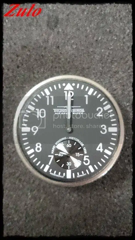

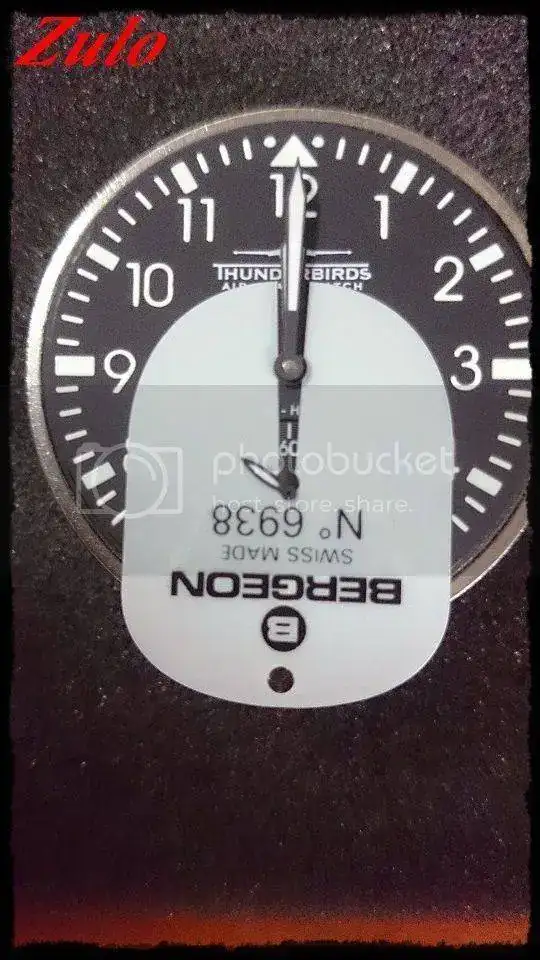

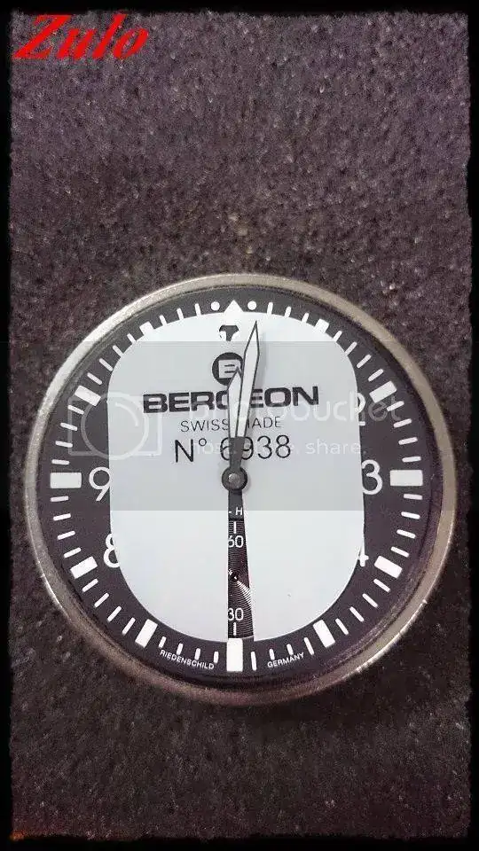

SACADO EL CALIBRE ENTERO NOS DISPONEMOS A QUITAR LAS AGUJAS, PARA ELLO USAMOS LA HERRAMIENTA ADECUADA Y UN PROTECTOR DE DIAL PARA NO ESTROPEARLO.

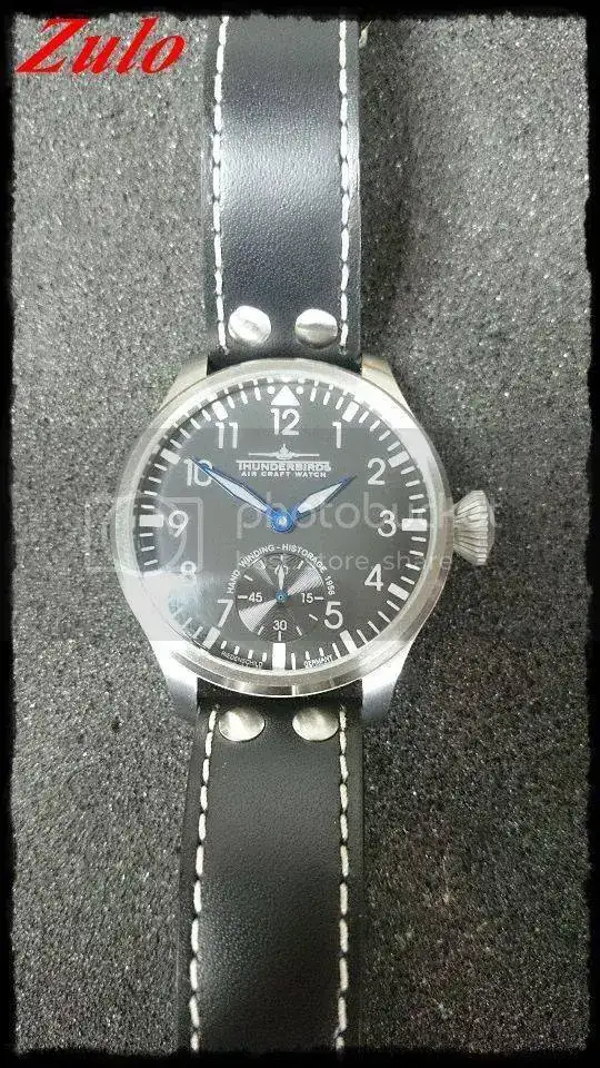

YA RETIRADAS LAS AGUJAS SACAMOS LAS NUEVAS Y LO MONTAMOS EN EL CALIBRE. AL SER UN CALIBRE SIN FECHADOR PODEMOS COLOCAR LAS AGUJAS DIRECTAMENTE EN LA POSICIÓN DE LAS 12. PARA COLOCARLAS, AL NO TENER EL ÚTIL NECESARIO, USE UN PALILLO DE DIENTES DE MADERA REDONDO ADAPTADO POR MI Y UN TROZO DEL RECAMBIO DE TINTA DE UN BOLI BIC. PARA TERMINAR MONTAMOS EL RELOJ DE NUEVO INVIRTIENDO EL PROCESO DE DESMONTAJE DEL CALIBRE.

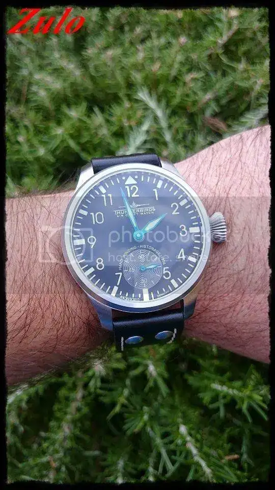

ESTE ES EL RESULTADO FINAL . LAS AGUJAS TIENEN UN LUMEN MUY BUENO QUE ES CASI IGUAL AL DEL DIAL.
SALUDOS
Gracias!!! Me has dado una idea con lo del plástico BIC para colocar la aguja. Mañana me pongo con uno chicorro que tengo con una aguja suelta.
Buscando ideas para un bricolaje que tengo entre manos me he encontrado tu hilo, así que lo refloto. Mejora sensiblemente el reloj con esas agujas azules, parece otro. Muy curioso lo del tubito del boli Bic para no tener que hacerte con una prensa presto solo para cambiar agujas ocasionalmente. Enhorabuena por el mod y gracias por compartir :)
