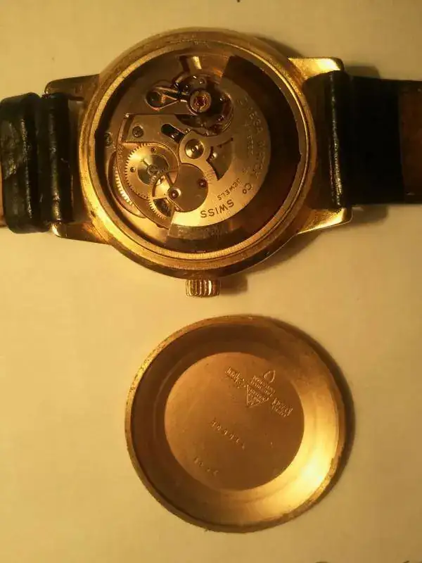

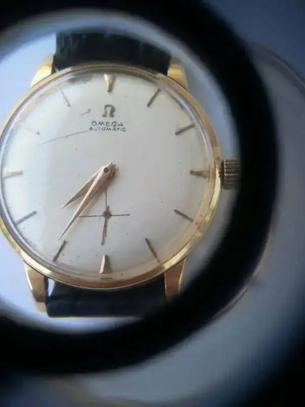

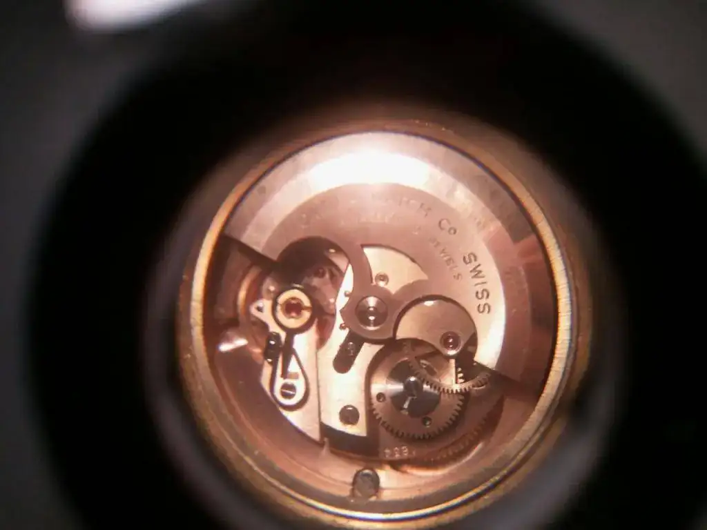

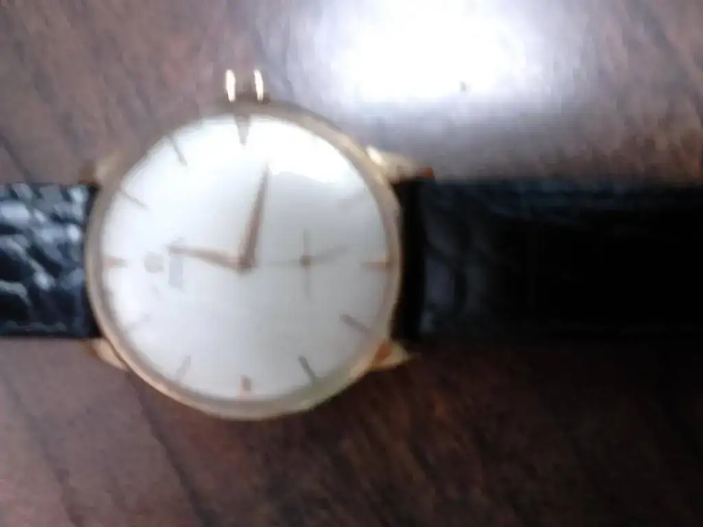

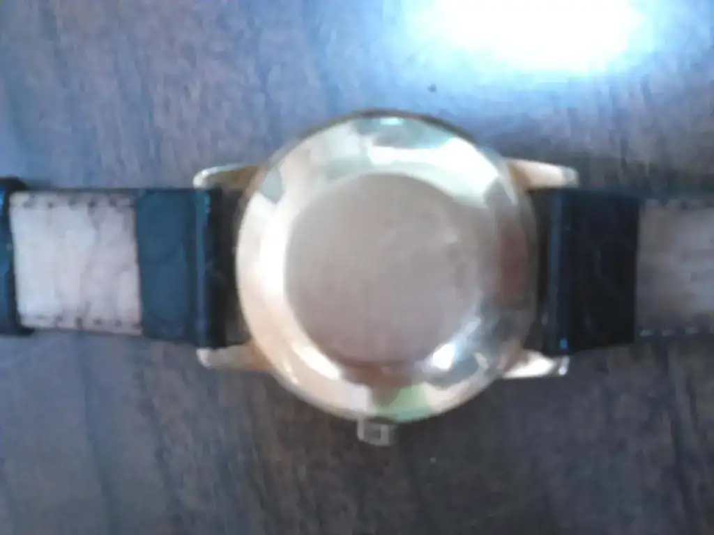

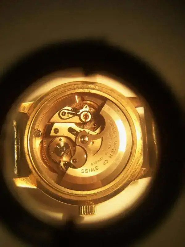

Pongo unas fotos. DSC_0014.webpDSC_0015.webpIMG-20150423-WA0000.webpIMG-20150423-WA0001.webpIMG-20150423-WA0002.webpIMG-20150423-WA0004.webp

PD: veo que la primera esta borrosa. Si hace falta la mejorare.
Hola, he puesto fotos mejor hechas para ver mejor los detalles.

,ese reloj lleva el bisel fijo ,éste va a presión sobre la carrura (caja) y ese cristal plex no lleva aro de tensión. gira sobre el bisel porque a este reloj le han puesto un cristal no original y además es unas decimas más pequeño de diametro.
Puedes poner los dos plex: origen o no de origen pero si es este último tiene que ser exactamente del mismo diámetro que el original para que no gire y encaje bien sobretodo para que en la medida de lo posible no entre ninguna suciedad, pelusas, etc.
La respuesta correcta ante las fotos , la ha realizado el compañero gmt
