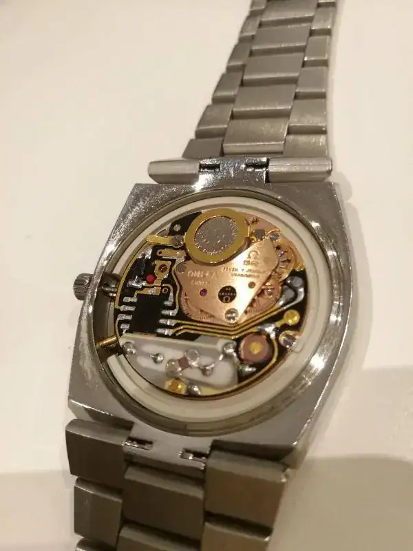

Buenas tardes compañero, sin ser un experto en cuarzos ni en mecánicos tampoco, te diría lo mismo que te ha dicho NANDOMT lo primero que haría sería cambiar la pila, si tienes un buen relojero coméntale que ha durado solo 10 meses, puede ser defecto de la pila, también es cierto que las pilas se pasan aunque estén en su estuche guardadas, vete ha saber el tiempo que tiene, o puede ser un consumo excesivo del reloj.
Respecto a cambiar el calibre, yo lo cambiaría por otro igual, es un calibre de finales de los 70 principios de los 80, no debe ser difícil ni caro comprar un calibre igual.
Dejo una foto del calibre para ilustrar. La verdad que está impecable y mola, que pena, a ver si es la pila.
Te aconsejo que le quites cuanto antes la pila y se la sustituyas por una nueva a poder ser una Energizer o Maxwell de óxido de plata, no le vuelvas a poner una Renata, hablan mal de ellas por el riesgo a la sulfatación.
El síntoma del segundero intentando moverse es por falta de energia...
Seguro que le pones la pila y tienes reloj para otro año más.... recuerda que en cuanto un cuarzo se le agota la pila es conveniente sustituirla o en su defecto, quitarle la vieja y guardarlo sin pila
