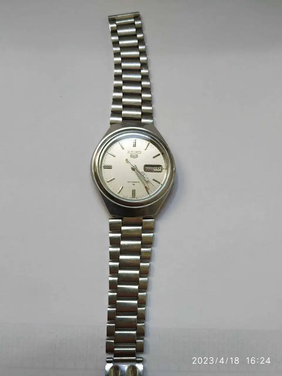

La pieza pequeña que bascula cuando saco la tija se queda "atascada" torcida en el canal, he probado a meter un alfiler pero no la muevo, ya lo he desarmado la parte de delante y me vuelve a pasar, el canal donde sube y baja la pieza debe ser muy grande solo se atasca cuando saco totalmente la tija, y no puedo volver a meterla, el "garfio" podria valer, muchas gracias.
Ya lo tengo todo completado, no he acabado de encontrar problemas, el reloj solo funciona boca abajo, cuando le doy la vuelta se para después de unas vueltas, le vuelvo a poner boca abajo y arranca solo, no se trata de pivotes mal,, ya que el volante no se mueve a los lados, pienso que lo único que podria ser es la espiral que roza con algo, al cambiar de posición, si fuera que rozan las manillas con el cristal sería lo contrario, pero no parece que sea esto, el reloj se tira mucho tiempo andando boca abajo,en vertical se para también. Hoy parece que quiere andar boca arriba veremos lo que dura.
Buenas tardes, el tema de que se paraba boca arriba, parece que ya lo he resuelto, he tocado el tornillo que sujeta el pequeño cilindro del pitón y le he bajado minimante casi sin tocar y el reloj ya anda boca arriba, la pecisión no parece mucha -
12 seg boca arriba, pero prefiero no tocar nada no se estropee y tenga que volver a empezar, me queda por poner una junta negra para sujetar la maquinaria, con relacion a las fechas me parece que no funciona ya que al pulsar no termina de cambiar el dia de la semana ya que la pieza redonda que baja al pulsar parece que está desgastada y no llega a cambiar, el resto ya veré con el tiempo como queda.
Me despido de todas la personas que me ayudarón dandome su ayuda con muchas gracias, pues os habéis portado.extraordinariamente bien he aprendido mucho y perdonad por mis torpezas

El reloj continúa funcionando, pasados unos dias, hay dias que me lo quito para dormir y se para, los dias no funciona cambia pero queda en medio de la ventana, parece que el muelle no va muy bien, cuando tenga ganas lo desarmaré pero me temo que no tiene mucho arreglo, ya lo hacia antes. la larga consulta la doy por acabada, gracias a todos y hasta pronto ya que continuaré.
