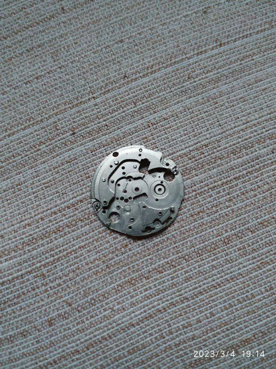

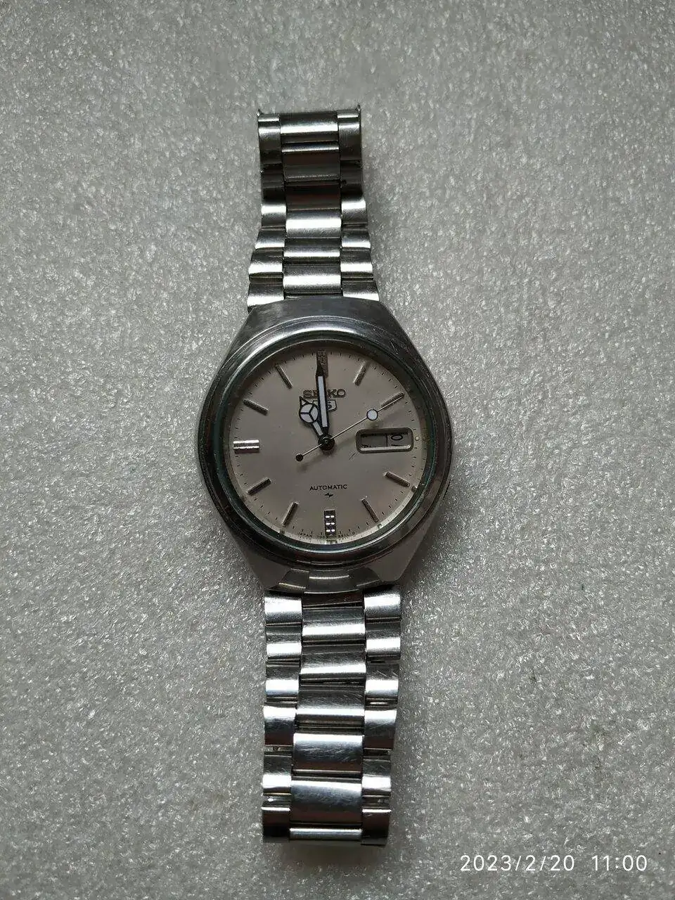

He intentado cambiar el volante de un SEIKO 5 7009 viejo y los que me mandaron no tenian el numero de espiras adecuados el reloj no funciona bien, asi que voy a tratar ya que no encuentro volantes para el reloj, cambiar la maquinaria por un SEIKO nh36 con la posición de la corona 3,8, la pregunta es: ¿ es compatible ? ya que restauré la caja y puse nuevo cristal, y cambié las manillas.

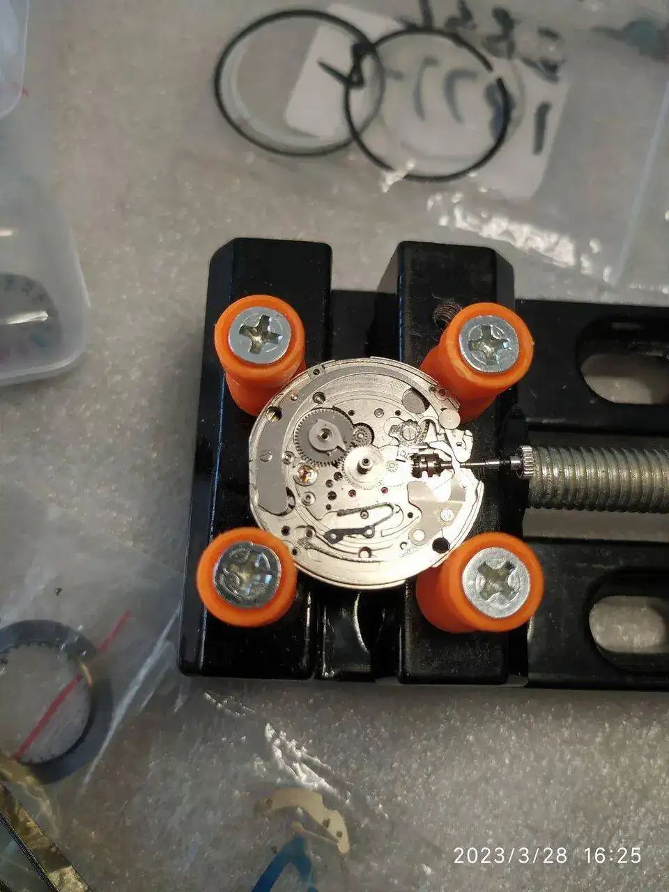

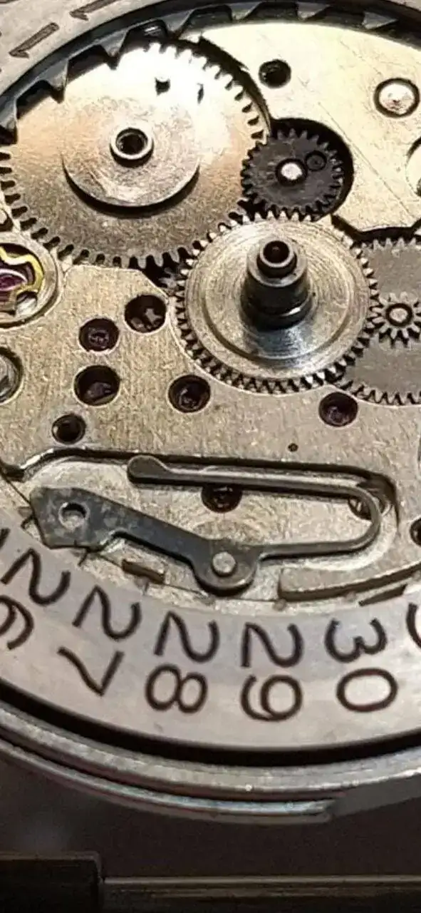

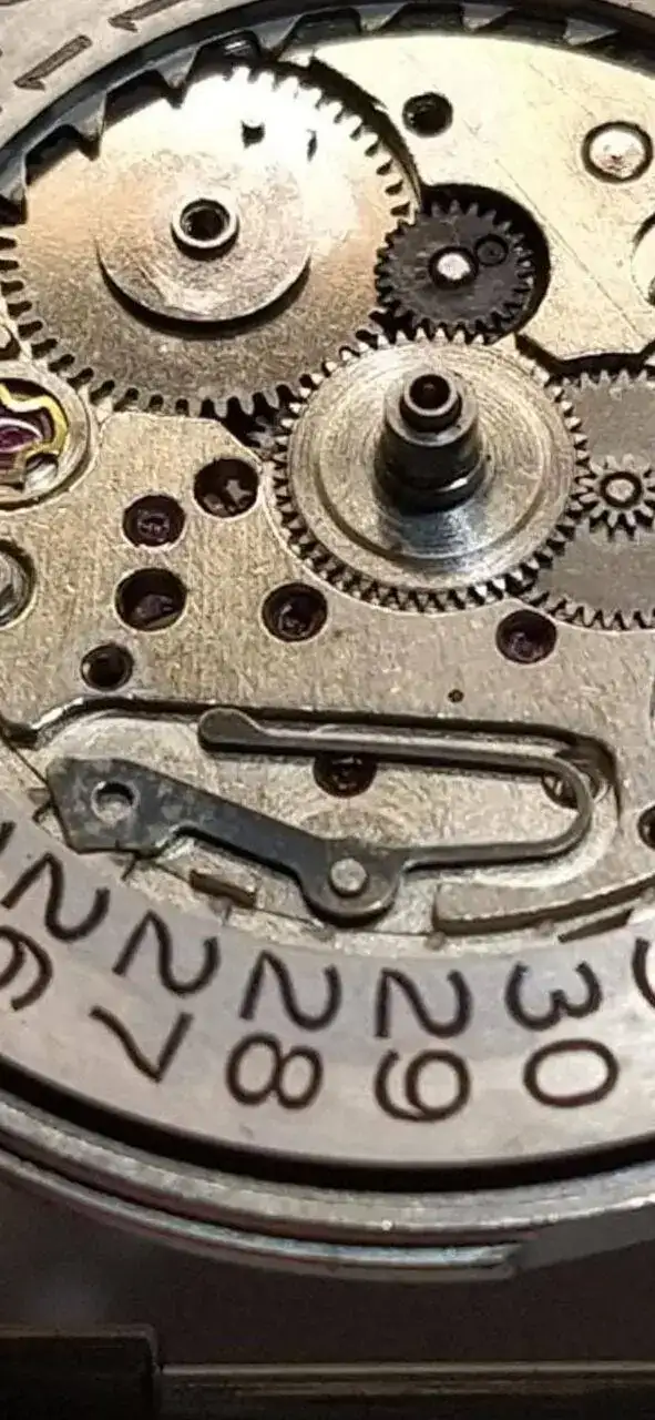

Ya lo tengo casi armado, pero tengo un problema con un muelle que está en la foto en la parte inferior, tiene forma de "u" y parece que se mete la parte inferior en el aro que tiene los dias, no lo puedo meter ya que da en un pivote que está a la derecha y no entra en el hueco, si no lo pongo ¿sucede algo? los dias correrán cuando mueva la tja, pero no entiendo como ese pivote sobresale tanto que impide que entre el muelle.
Reacciones: Raceg12
Buenas tardes, sin el muelle, el disco del calendario no permanecerá inmovil hasta el siguiente cambio de fecha. No sé en qué pivote te pega, debería quedar en esta posición:

Tengo la impresión de que ese "pivote" es el extremo de un tornillo de la otra cara del movimiento, donde has puesto un tornillo que no es el que le corresponde y es más largo que el correcto (fíjate en la foto de Kinetic). ¿Tal vez el tornillo del puente de la rueda de centro? No tengo ahora a mano uno para verificarlo, pero es muy posible que le hayas puesto un tornillo de los del puente del barrilete (¿o más probablemente uno del puente del áncora?). Si es ese tornillo, ten en cuenta que, además de ser más corto, la cabeza del tornillo del puente de la rueda de centro es plana para que quede embutida en el puente sin sobresalir, y no está pulida como la del resto de tornillos.
Voy a tratar de ver que tornillo es, es una lástima que tenga que desarmar pues casi estaba todo bien y daba bastante correcta la precisión el reloj, toda la noche ha estado funcionando bien faltaba solo la parte que se ve en la foto muy poco para acabar, la foto de kinetic es perfecta es el pivote de la derecha, dio en el clavo, Muchas gracias por las molestias.
He revisado el servicio de mi 7009 y creo que, como dice el compañero AAC58, es un tornillo del puente de la rueda del centro.
El intercambiar los tornillos es algo habitual, en los aprendices, creando rotura y en más de una ocasión creando males ocultos difíciles de detectar o roturas o deformaciones,
En más de una ocasión nos encontramos que el reloj a reparar viene con el tornillo de tireta roto, rueda de minutos, barriletes, o esfera con un pico, como si las hubiera mordió un vampiro mellado, y no es otra cosa que en el montaje intercambiaron de lugar un tornillo por otro.
Es correcto, envio la foto y el tornillo era más largo y salia por la parte trasera, lo habeis clavado. El tornillo era uno de los tres del puente que era mas corto.

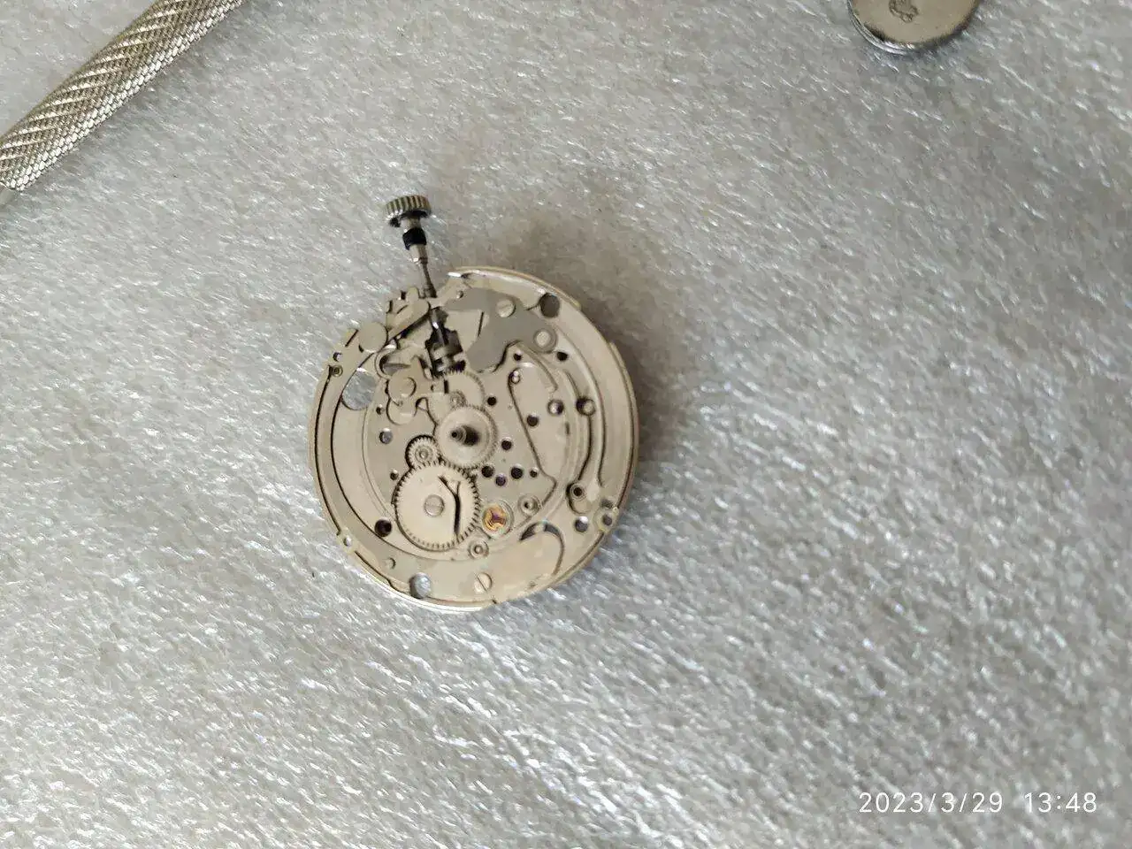

Ahora me ha salido otro problema, cuando aprieto el tornillo que tiene varias ruedas para cambiar el día, y muevo la tija que está muy dura y el reloj se para, aflojo el tornillo y arranca, (envio foto del otro lado), esto es de lo más distraido, espero no tener que desarmar otra vez ya que me canso.( posiblemente tenga algo montado mal) el reloj cuando me lo dieron costaba mucho poner la hora de lo duro que estaba la tija y los dias no cambiaban ni el dia de la semana. vaya lio que me he metido.
