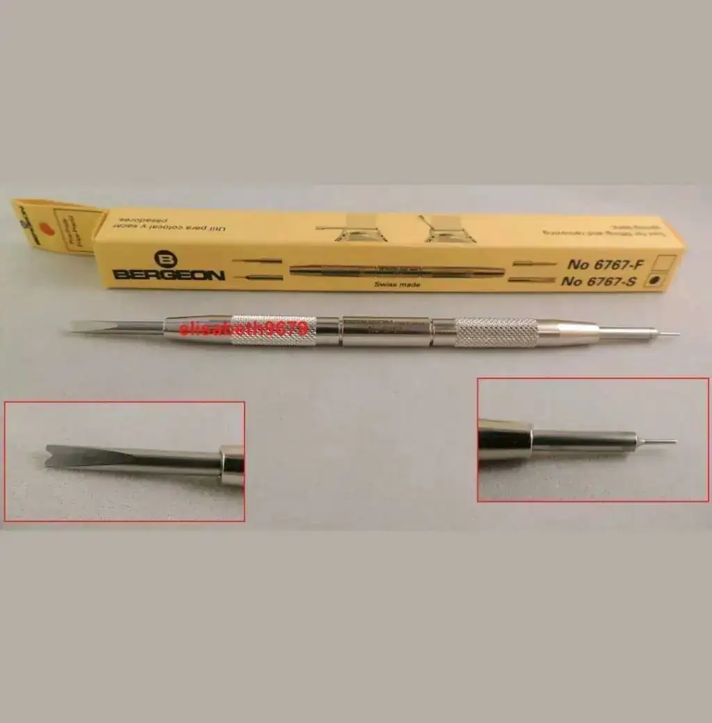

Las correas se quitan bien con esa herramienta que ha puesto un compañero más arriba, que por un extremo es una especie de punta y por la otra una pala plana con una hendidura (creo que se llama cola de pez). Yo tenía una de esas y se me rompió y desde entonces uso o un destornillador pequeño o una navaja.

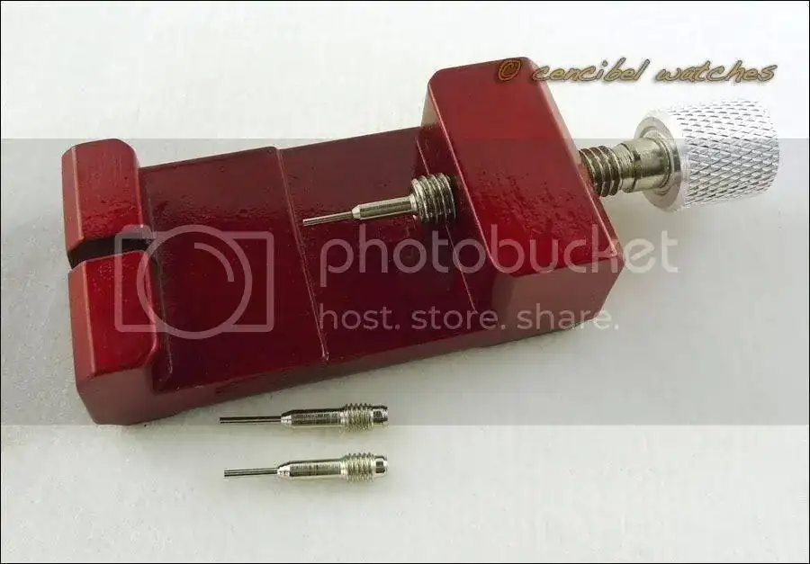

Para los eslabones, uso esto que me regalaron con un pedido de un reloj que hice a un mercante de este foro. Más simple que el mecanismo de un chupete y barato a más no poder. Con que evites una visita al relojero, la amortizas.
