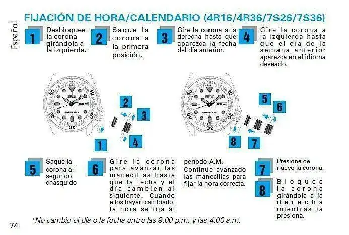

Estimado no he tenido el modelo exacto de tu Seiko 5, pero si uno muy similar y con idéntico calibre (7s26) y efectivamente el ajuste de fecha es en la primera posición de la corona, pero ya te sabrán decir mejor los compañeros.
Tienes que sacarlo a la siguiente posicion y hacia un lado cambia el semanario y hacia el otro el fechador. (hablo de memoria del 7s26) ::Dbt::
No lo hagas a partir de las 8 de la noche o bien cambia la hora a por la mañana, cambias el fechador y el semanario y despues ajustas la hora ...
Mira te añado esta foto que esta mas claro que mi explicacion ...
