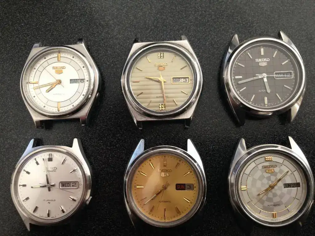

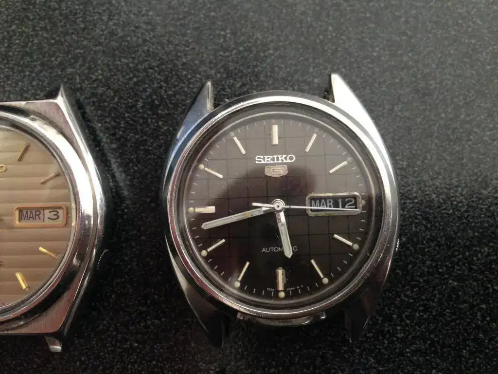

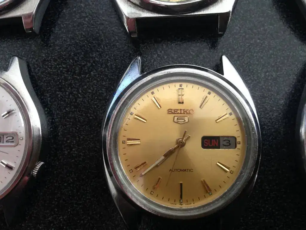

La cuestión es que tengo un seiko vintage, en el cual la corona tiene dos posiciones, la primera para cambiar fecha y la segunda para cambio de hora.
Se ha colado ahí un suizo ::blush::
Hace unos días mire unos relojes en venta, y acorde con el vendedor un precio por lote.
Note que uno de ellos tiene igual dos posiciones. También note que dos tienen una posición para el cambio de hora y la fecha se cambia presionando la corona. Pero los otros tres solo puedo cambiarles la hora.
La pregunta es ... hay algún otro método para cambiar la fecha? ya sea poner la hora y minutero en alguna posición especifica o sera que el disco que mueve la fecha se habrá dañado?

Buenas , si pones el modelo ( tapa trasera) podrán ajustar más la respuesta
Buenos días David, creo que eso debió ser los mas adecuado, ahora que lo comentas me he dado cuenta de mi error en la falta de información.
En este momento he tomado foto de las traseras, pero no se aprecia correctamente la numeración, ya que las fotos las estoy tomando con el molecular.
Pero si tomamos la foto donde están los seis relojes juntos, de esquina superior izquierda a derecha, las numeraciones son las siguientes:
7009-3170 A2
7009-870A ¿F?
7526-3040 ¿F?
De la segunda fila, de izquierda a derecha, las numeraciones son las siguientes:
7009-8028
7526-3040 ¿F?
7009-3180 ¿F?
De hacer falta más información, tratare de conseguirla.
Saludos y gracias.
AC
Como puedes ver ahí no hay una serie de 3 relojes iguales; o hay cuatro o hay dos. En Seiko 7009 se cambia la fecha en la primera posición y el día apretando la corona hacia dentro. En el 7526 no lo conozco pero no me extrañaría que también fuera así. Si hay tres que no cambian lo más normal es que tengan algún problema en su sistema.
PS. ¿Estás seguro que son 7526?. ¿O son 7S26?
Yo digo que puede estar dañada la rueda de cambio, ya que es de plástico y es la que sufre al aplicar la fuerza al realizar el cambio. No debe de ser nada de gravedad. Por cierto, bonitos relojes. Saludos.
