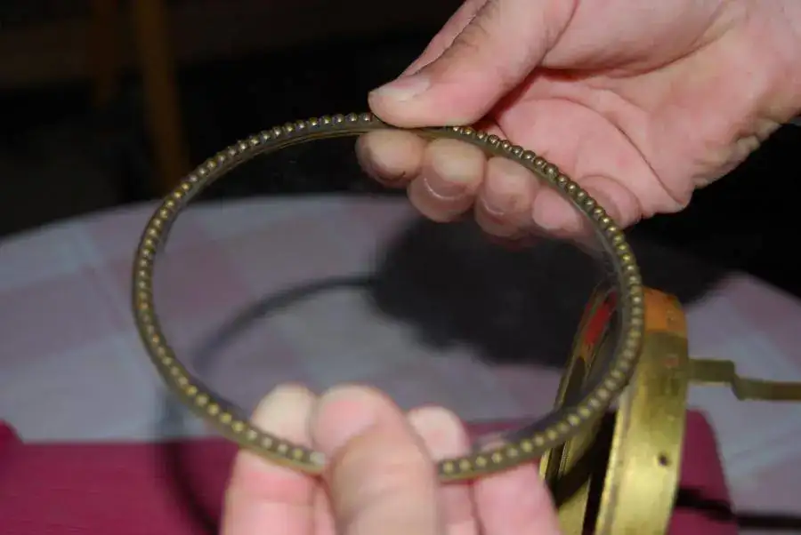

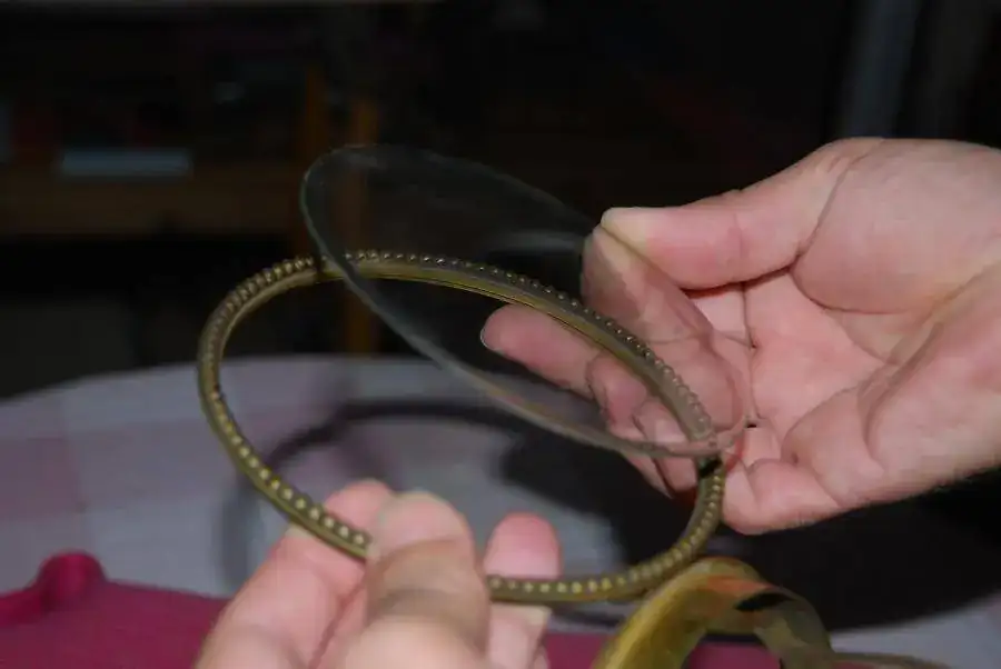

Ahora estoy con una máquina de París así que aprovecho para poner unas fotos; supongo que cada uno se apañará a su manera, pero así es como hago presión teniendo cuidado de dar la misma fuerza a los dos lados.
Siempre que restauro estas máquinas quito el cristal para pulir bien el marco y limpiar la suciedad que queda en el borde del cristal.
