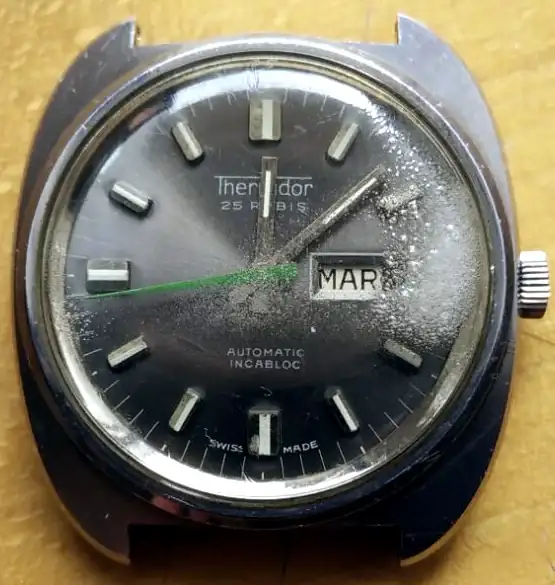

Me ha llegado este reloj setentero que me ha gustado. Es automático y funciona aparentemente bien. El problema es el cristal, o plexiglass (aunque suena a vidrio), que está como quemado. El pulido lo veo imposible, aunque desconozco si se pueden hacer milagros.
El reloj es muy bonito. La esfera, que parece marrón, es realmente de un tono tirando a verde oliva.
¿Sabe alguien si podré conseguir un cristal para sustituirlo? Lo pregunto por no liarme a buscar algo que no voy a encontrar.
Reacciones: JrChavira78
Tan sencillo como ir a cualquier relojería y que te cambien el plexi, vale 5 ó 6 euros, o lo que se quiera ganar el señor relojero para cubrir gastos, seguros sociales, contribución, e impuestos en general.
El lumen o no tiene o se ha gastado. Porque no se ve nada de nada. ¿Tiene arreglo?
Es un reloj muy bonito, compañero. Yo opino como Vicente y lo llevaría a cambiar el plexi a un relojero y si quieres ya de paso le haces un relumen. Creo que el reloj lo merece.
So es plexy, aunque se vea tan dañado es fácil recuperarlos...una buena liada con grano 800, otra con 1500 y otra con 2000....después a pulir y queda como nuevo.
Si es vidrio no tiene arreglo, pero si lo fuera no creo que estuviera así.
Por otro lado como ya te han dicho, el cambio es económico por si no quieres intentarlo tu mismo.

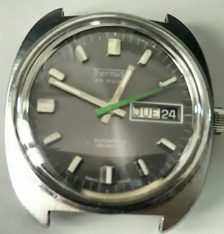

Cristal sustituido. El relumen lo terminaré haciendo.

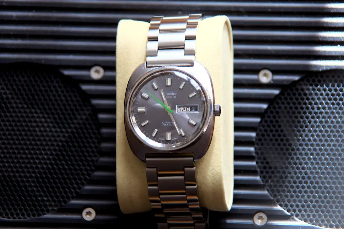

Te ha quedado genial. Ahora, un perlón gris o un cuero gris tipo artesanal... Y a lucirlo.
Ya está saliendo a la calle.
Pues no le queda mal ese armis. Un poco gordo para el tipo de reloj que es, pero le queda bien.
El hombre, el mito, la leyenda...[emoji557]
Realmente no tengo decidido qué le va mejor, y por eso le he puesto de momento un brazalete barato. Quizá una milanesa le iría bien o una jubilee. No sé...
Milanesa, cuero o perlón gris.
Que buen resultado. Como ha cambiado el reloj. Prueba con una piel de nobuk gris. Verás como le queda bien.
