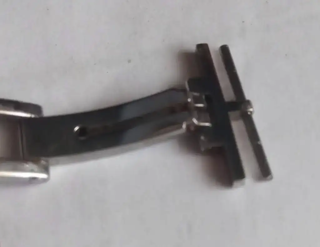

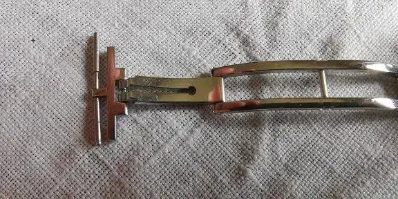

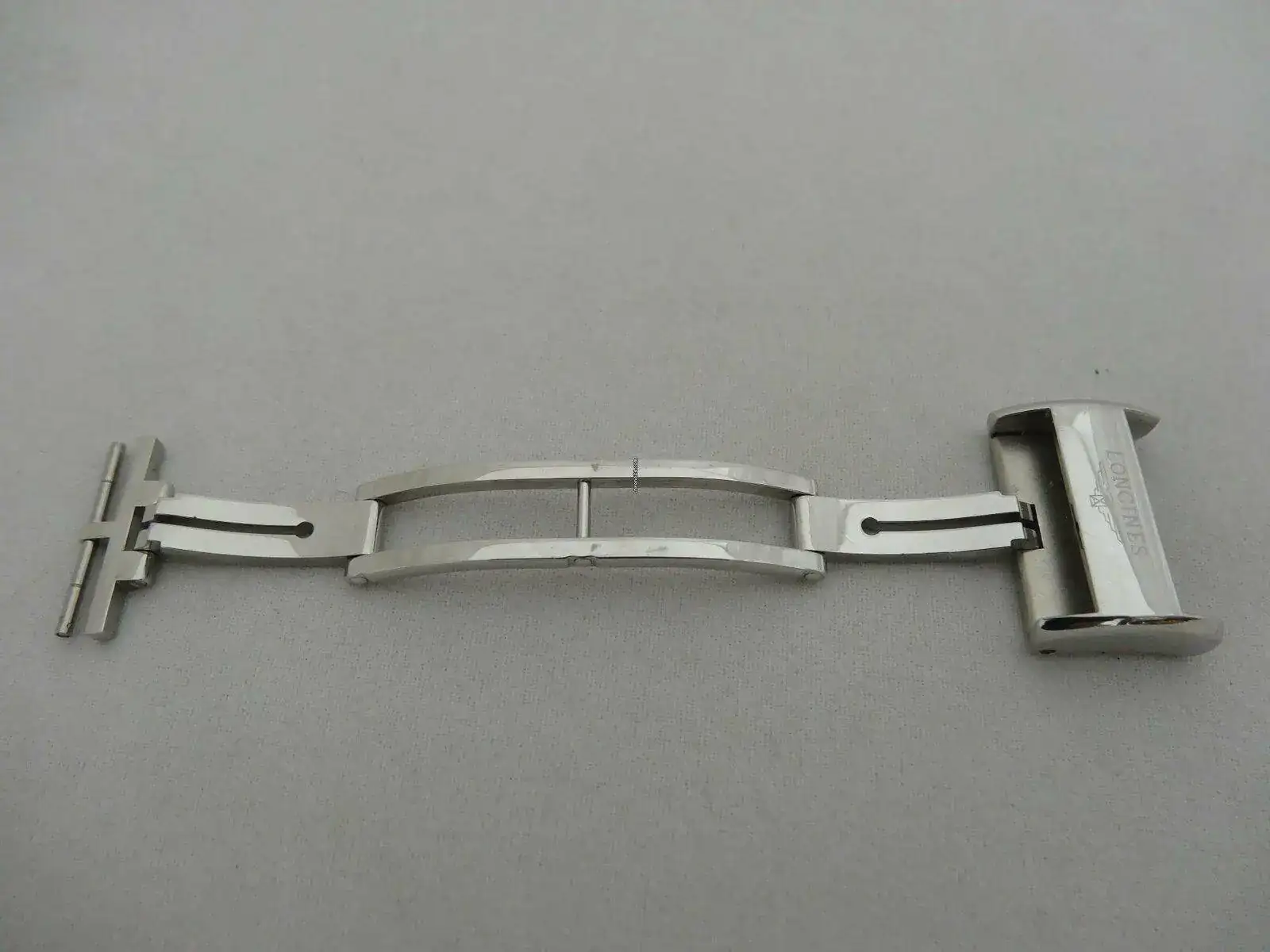

Ha llegado el momento de cambiar la correa de cuero y desconozco como se hace.
Es el modelo L639077045 de Longines. No hay ningún tornillo, ni forma de sacar la pieza.
Al contrario de otros cierres similares. , este se une por el centro y no por los lados. Tampoco hay ningún tornillo como en otros modelos.
¿alguien sabe como se hace?

Esta es mia.

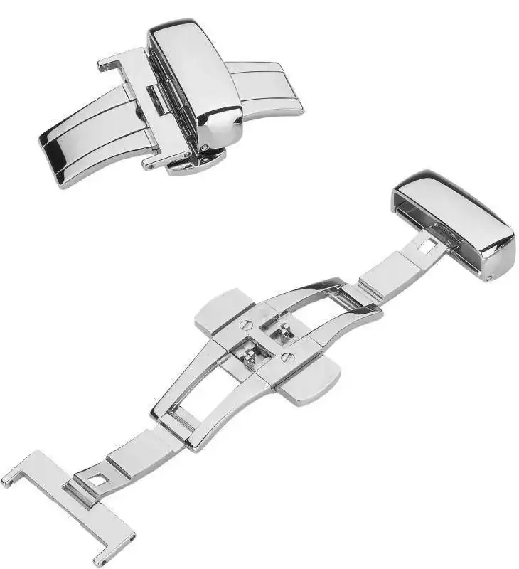

Así son otros modelos de cierres desplegables.
www.relojesconestilo.com
de horloger-paris.com

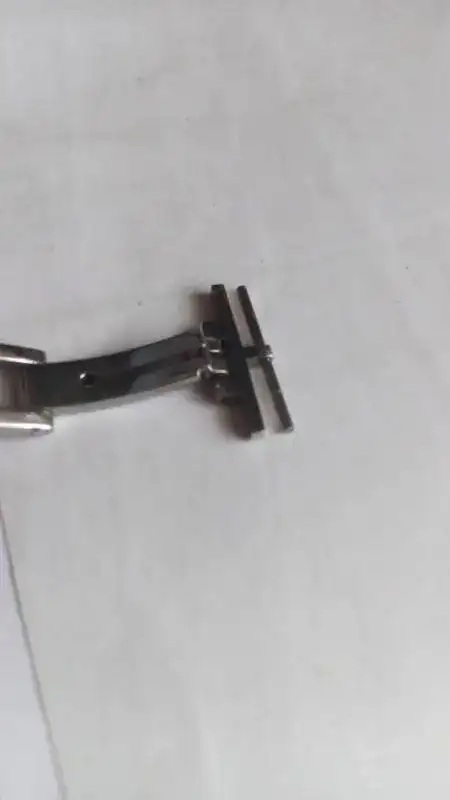

    3,7 KB · Visitas: 153

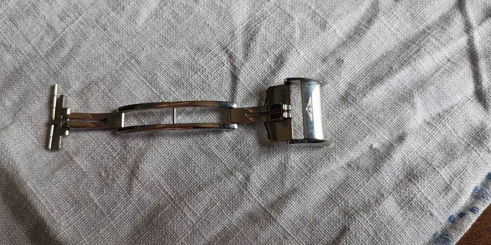

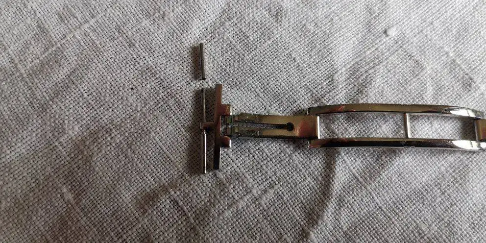

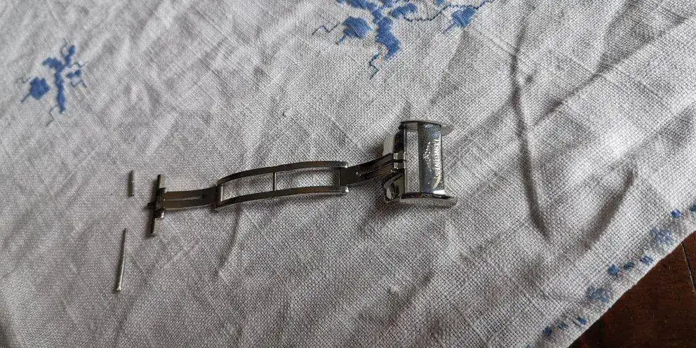

A ver si soy capáz de explicarlo.
Tengo uno exactamente igual.
Creo que la mejor explicación serán unas fotos. Te darás cuenta rápido. Suerte.
Enviado desde mi HMA-L29 mediante Tapatalk
Si te cuesta trabajo liberar el pasador, ayúdate de una navajita o similar y un poco de aceite.
Luego le pones el trozo ancho de la correa y vuelves a ponerle el pasador que antes quitaste.
Venga ánimo que no es difícil.
Aunque no soy el interesado, te diré que está muy claro.
Gracias por mostrarlo.
Muchas gracias,
A ver como lo desatornillo. ::grr:: comenzare con dos alicates.
No está atornillado es a presión.
Con unos alicates lo quité yo.
Cuidado con dañarlo que luego tiene que volver a su sitio.
