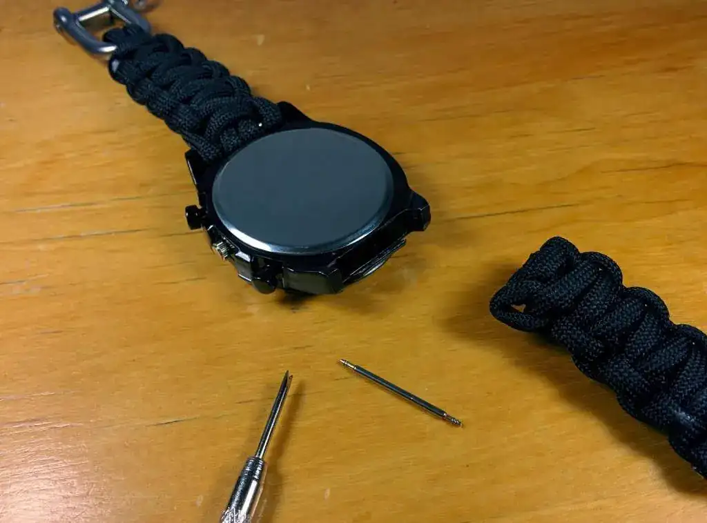

Para cambiarlo solo necesitas un pequeño util para quitar el armis que lleva el reloj (soltando el pasador) y buscar una correa que tenga el mismo ancho entre asas (18, 20, 21 y 22 son los más habituales, pero hay otras medidas). Una vez seleccionada la pulsera, es volver a colocar el pasador y montarlo entre las asas.

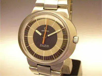

Lo que es algo más común es que haya modelos con correas algo más raras o específicas, que en ocasiones dificultan poder cambiar la correa por otra comercial, ya que no responde a la geometría más estandar (recta entre asas). (Te muestro algunos ejemplos de estas correas que digo) Es posible encontrar algunos recambios comerciales para estos modelos, pero hay mucha menos variedad, incluso algunos tipos como las NATO, no son compatibles con estos relojes.

En algunos hay que comprar incluso acoples especiales, yo estoy esperando por unos para mí Citizent, pero lo normal es que sí. Y me sumo a lo que indica el compañero, hazte con unas herramientas básicas, en el foro o en Amazon puedes conseguir baratas para empezar.
muchisimas gracias por los consejos y las fotos tan explicitas, supongo que el util debe ser una cosa parecida a un punzon.
es un punzón pero invertido, digamos, en lugar de acabar en punta como una V, parece más una W para que el pasador lo puedas meter por el espacio y no se te mueva

Es una herramienta bastante habitual y que si te gusta este mundo y es posible que andes cambiando correas para probar y cambiar el estilo del reloj, será la "mano derecha". En amazon, ebay y estos sitios puedes encontrar kits de herramientas no de excelente calidad pero útiles para pequeñas y muy sencillas tareas como esta de cambiar correas. https://www.amazon.es/s/ref=nb_sb_n...l=search-alias=aps&field-keywords=kit+relojes

Siempre se puede sacar el pasador, con la herramienta adecuada, para quitar el armis y colocar otro tipo de correa en su lugar, con el mismo pasador.
En los casos en los que la caja del reloj o las asas, tengan una forma específica o especial, será más complicada la tarea. No por retirar el armis, sino por encontrar una correa a medida que encaje bien.
Hay que tener en cuenta la medida de ancho del armis, suelen ser de 20 o 22mm. Con lo que tienes que encontrar la correa de ese ancho.
Por otro lado, los armis de diferentes relojes en muchas ocasiones no se pueden intercambiar entre ellos, especialmente por el "endlink" (la pieza que une la caja del reloj al primer eslabón del armis) que es a medida para ese reloj.
