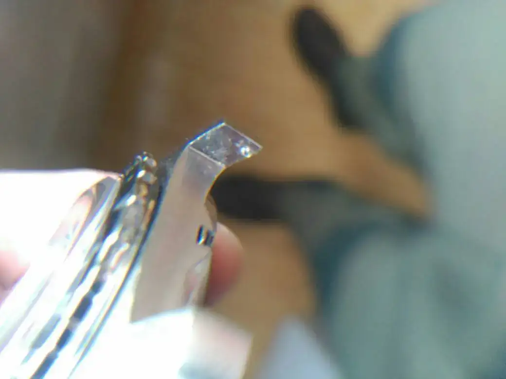

Buenas, tengo un Boctok RE II y me gustaría poner una milanesa......pero tiene los agujeros de los pasadores muy al filo de las asas y le quedan mucha separación cuando pongo un armis o milanesa....
Sería posible hacer unos nuevos agujeros ciegos centrados en las asas??
Tengo las brocas pero claro saldrían torcidos...
Alguien sabe si se ha hecho o se pueden hacer...
Gracias.
Sí se puede hacer, compañero. Pero no creo que sea fácil.
A mi me lo hizo mi relojero una vez en un vintage.
Puedes hacerlo,como en algunos Seikos,que son taladros totales.
Con lo cual taladras desde fuera.
Facilitan luego el cambio,ya que con un punzon fino,solo tienes que introducirlo para sacar el pasador.
