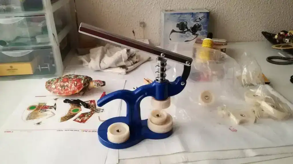

Al final tras comprobar que el plexi era el adecuado ( no se de donde sacó que era pequeño) me compro la prensa (foto) y lo monto sin problemas.
Elegí los discos adecuados para las dimensiones de la caja del reloj y del plexi, a colocar en la base de la prensa y para el pistón, tanto para sacar la esfera rota como para poner la nueva. Para ponerla apreté firmemente pero con precaución y girando la caja tres o cuatro veces para apretar en distintas posiciones y que quedase perfectamente encajada. Noté perfectamente cuando se encajó.

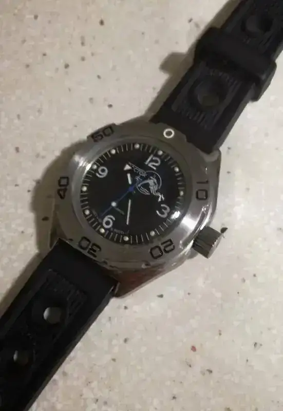

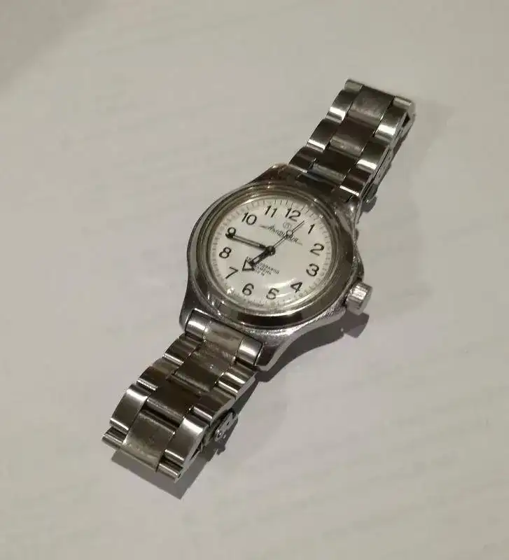

Pongo fotos de los dos anfibias resultado final. Un 640 y un 120.
