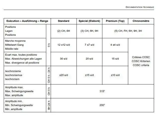

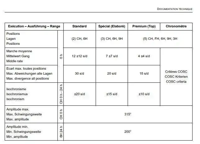

Creo que el cuadro de terminaciones del Sellita SW220-1 no se puede trasponer al calibre Oris 748, el primero es de tres agujas centrales, el segundo es de tres agujas centrales con GMT y small seconds, es decir, está modificado a partir de una base, no son iguales. Así que la terminación será la que quiera definir Oris y no ha definido ninguna.
Para tener una referencia puedes guiarte por la precisión que te dé el calibre y comparar con el Sellita
Reacciones: galunco
Ver el archivos adjunto 2668551
podría decirse entonces que con base en los datos que da Sellita en la hoja técnica junto con lo que comentas, es que al tratarse de un calibre modificado por Oris (por lo del segundero a las 9) es que se se consideraría de calidad Especial/Elabore
por otro lado, la desviacion que ha presentado en una semana es de +7 s/d, con posicion de descanso a las 6, situacion que no veo nada mal considerando que tiene 10 días de adquirido, por lo que tal vez la desviación podría reducirse con el paso de los dias/semanas

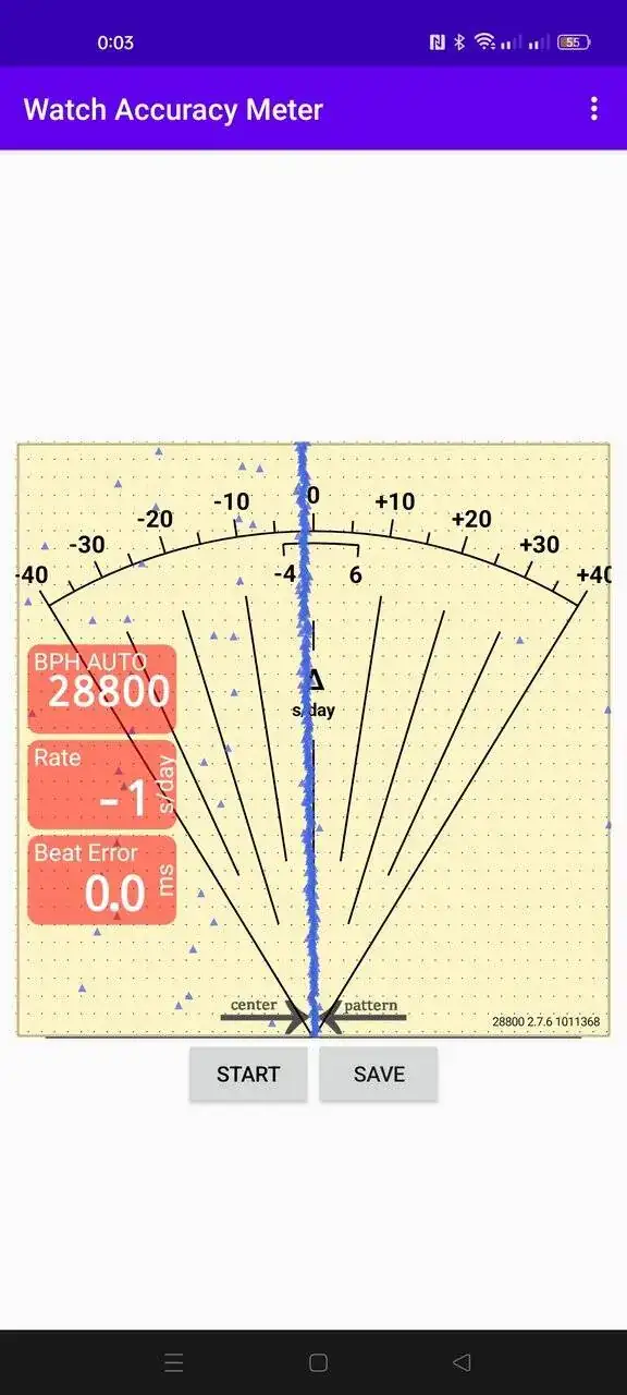

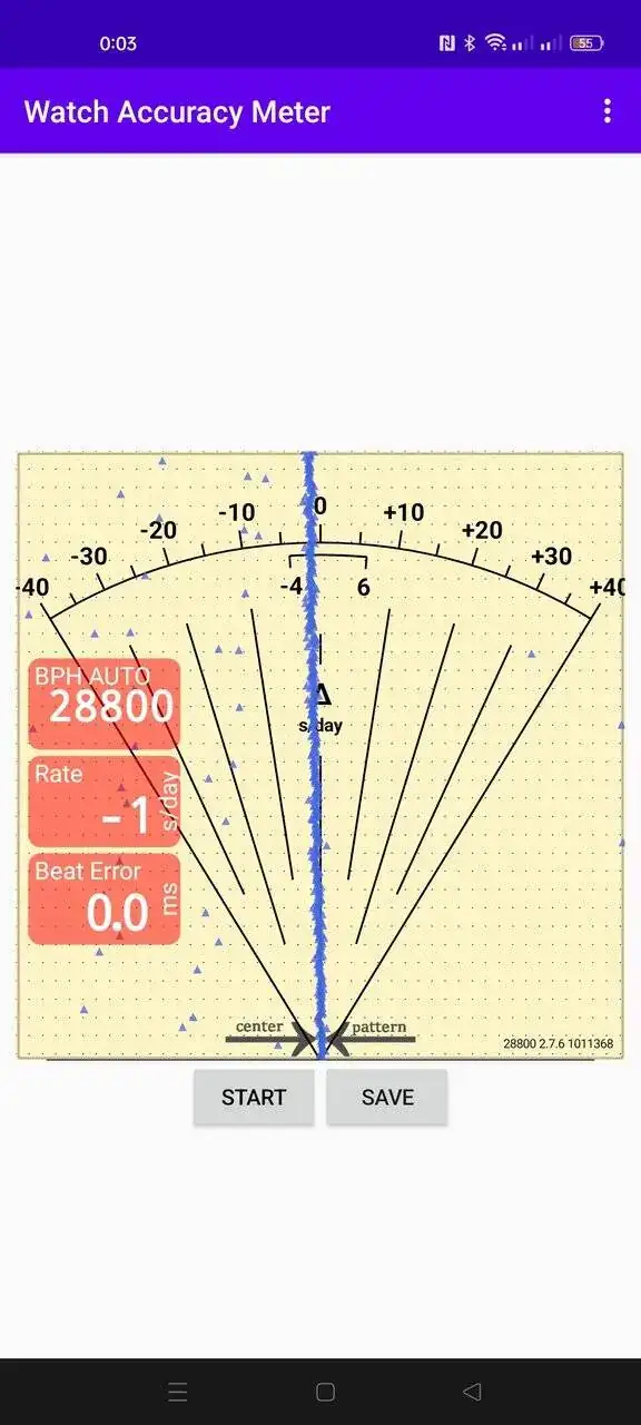

Yo tengo dos Sellita sw200, y realmente sorprendido.... uno en un CWard y otro en un Baume Mercier... Te subo detalle de Cw tomado ayer mismo, pero el Baume sale muy similar

Prefiero Sellita a Etasa. Al final, acabaron fabricando las patentes vencidas de etasa, con alguna cosilla mejor si no recuerdo leer mal. Su punto flaco es la reserva, suficiente aunque algo justa viendo los demás, aunque al menos, no meten plástico en sus piezas.
Por lo general, me han venido mejor ajustadas sellita que etasa.
Respecto a tu pregunta, Oris usa el acabado estándar. No hace mucho la propia Oris respondió por mail a esta consulta a un forero.
Ver el archivos adjunto 2677155
Vaya que va muy bien el tuyo. Yo aun tratando de ubicar la posición de descanso, haciendo caso al manual de sellita, y considerándolo como special, a las 6 ni esfera arriba no me ha ido muy bien, ahora probando a las 9, pero no siento mucha mejora ya que va en promedio +7.5 diario; no se si sea por el poco tiempo que tengo con el y que en casi un mes el remonte ha sido automático (el 95% del tiempo) solo en dos ocasiones ha sido con la corona y solo 10-15 giros a la misma
gracias por la aclaración, es mejor contar con el dato certero de lo que se tiene, aunque como voy con lo de la posición de descanso, creo no aplicara a las 2 señaladas en la hoja técnica de sellita y sera mejor probar las diferentes posiciones, sin embargo me surge la duda respecto a esto último, no se verá afectada la maquinaria al estar en alguna posición diferente a la recomendada?
La máquina le da igual. No son pesos o masas relevantes para las piezas, etc.
Sobre la mejor posición para dormir, tendrás que probar varias y medir desviación. Cada reloj tiene la suya, o ninguna porque da igual. Depende del ajuste que haya tocado.
