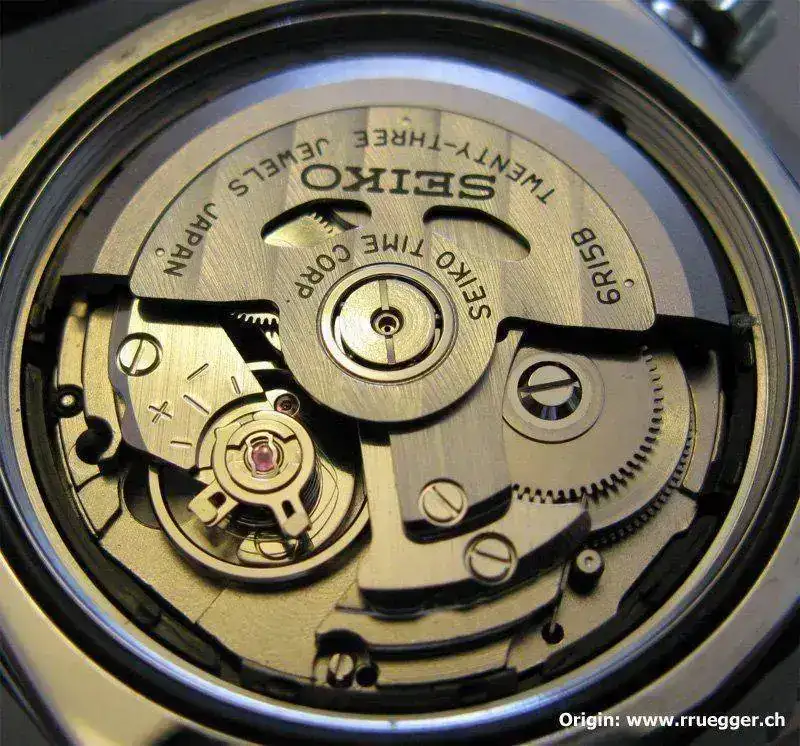

Foto de un 6R15
En conclusión: el único calibre realmente de "alta o media gama" sería el 6R15 que permite parar el segundero (sin forzar nada) y además darle cuerda manualmente al reloj. El resto de mecanismos son muy buenos mecanismos automáticos, duraderos y robustos, con diferencias técnicas entre ellos, pero de categoría "entry level" ;-)

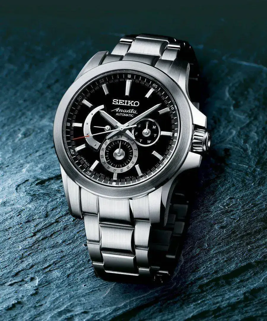

Y el 6R21 lo suelen llevar los Ananta, supongo que es una versión mejorada, y más decorada, del 6R20 (pero si te fijas tiene la misma configuración del calendario y reserva de marcha).

El 6R20 se usa en la gama media "internacional" (los Premier) y en alguno del mercado japonés como este SARC017
Muchísimas gracias por las fotos, el Ananta de la ultima foto realmente me ha encantado, yo entiendo muy poco de relojes, soy mas de plumas, realmente solo plumas, aunque he tenido la oportunidad de ver distintos relojes en las quedadas con los compis del foro que hacemos aquí en Zaragoza para ver nuestras estilográficas, de hecho en la ultima pude probarme un Seiko Sumo de mi amigo Mambru, el cual me pareció realmente CONTUNDENTE, un pedazo de bicho y ojito que había un Crepas de estos tochacos, Le Grand si mal no recuerdo y un par de Pams que ya son otra historia...pero el Sumo me gusto bastante, un pedazo de bicho, 44mm, pepinaco y la corona super suave, y los 21600 que se supone que a nivel visual ves la aguja algo menos continua que un 28800, realmente puedo decir que al menos yo en mi ignorancia los veía igual a todos, comparando con los de 28 800, quizá un aficionado de verdad si es capaz de apreciar este detalle, en mi caso no era capaz de diferenciarlo.
