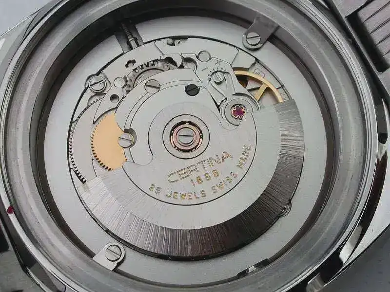

Pues no sabría decirte en general, pero buscando fotos por internet... he visto varios Certina con ETA2824-2 que no lleva incablock

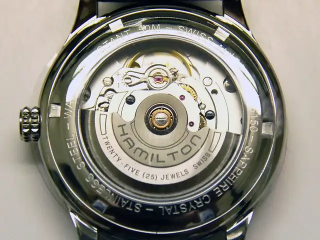

Así que, es ese aspecto los 2824-2 de Hamilton, que sí llevan incablock, son un pelín mejores.

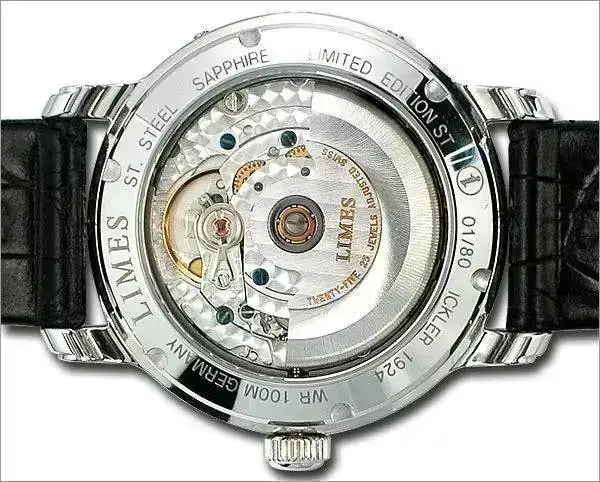

Es dedcir, ambos montan ETA's estandard, pero los de Hamilton cambian esa piececita, que es de un nivel superior, igual a la que llevan los TOP. Eso lo hace la casa, tiene sus niveles de movimientos pero, si alguien quiere que algo sea distinto, y lo paga, pues la casa lo fabrica al gusto del "consumidor" (imagino que si es un pedido muy grande o si es una "hermana" del grupo).
Aquí podeis ver un 2824-2 TOP (de LIMES) que... es bastante diferente a los standard, superior en muchos aspectos (y que usa el sistema incablock, como los Hamilton)
