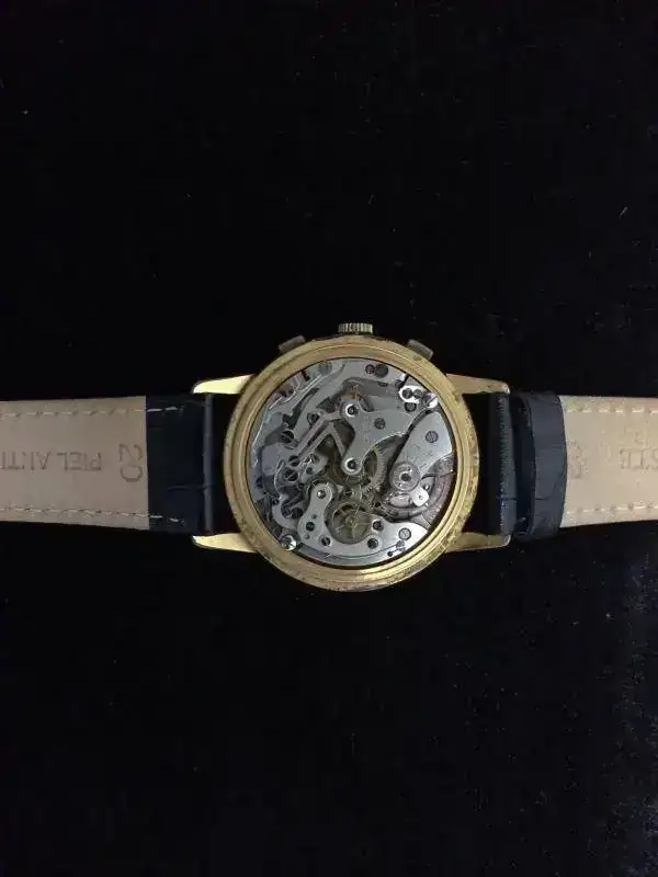

Hola a todos. Pues se me ha cruzado un reloj con este calibre que no sé cual es. ¿Me podeis orientar u poco?. Muchas gracias. Un saludo. No se si alguien puede ver algo.::Dbt::.
Creo que es un Landeron 248.
Enviado desde mi GT-I9300 mediante Tapatalk
Elo caso es que estoy siguiendo un reloj con calibre 48 y este que he mostrado difiere mucho del cal. 48. ::Dbt::.
Sin bastante diferentes.
Tengo relojes con el 48 y el 248 y estoy bastante seguro de que este es un 248.
Buenos días,gotzon555. El caso es que en estos momentos tengo a tiro dos relojes con las dos maquinarias, bajo tu punto de vista, ¡cual sería el más coleccionable? El 248 está en mejor estado. Gracias. Un saludo.:ok::.
Hola le temps. Creo, sin temor a equivocarme, que todos los Landeron son coleccionables, son auténticas obras maestras, en mi modesta opinión. saludos

Por la forma de los martillos del crono es un 248 , el 48 es casi todo igual menos la pieza indicada y algunos muelles.

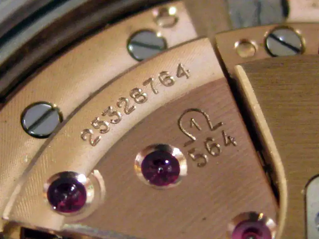

Hola. ¿Alguien me puede explicar si este calibre coincide con el nº de serie que figura en la foto?. Muchas gracias.
Hola Le temps,
Omega tiene una página especial de buena utilidad.
https://www.omegawatches.com/vintage-watches?ref=15195
aunque aquí la búsqueda inicia por saber la referencia (no la sabemos, pero se obtiene de los números grabados en la parte interna de la caja) y puede hacerse mas estrecha si se añaden datos como el calibre (si lo sabemos) o elemntos accesorios como el tipo de tapa , el material de fabricación la caja , el tipo de movimiento etc...
Pero si mi lógica no falla , la única manera para saber si los dos datos que tu nos muestras deberían ser coincidentes sería la de enviar esta información a Omega y ver si coinciden con SU base de datos. Esto funciona por ejemplo para otras marcas de renombre como Patek o Vacheron
Pero en todo caso lo que a mi me preocuparía mas bien saber es si el conjunto de estos datos "checan" , es decir que el movimiento sea aquel que se espera de un determinado modelo o referencia
¿ Mi duda entonces es saber porqué te interesa que coincidan solo estos dos datos ?.
Por otra parte el calibre 564 correponde a un movimiento automático de muy buena calidad
y el número de serie del 25 xxx xxx debería corrsponder muy probablemente aun reloj de mediados finales de años 60´s.
http://chronomaddox.com/omega_serial_numbers.html
OJO todo estos datos son aproximaciones.
