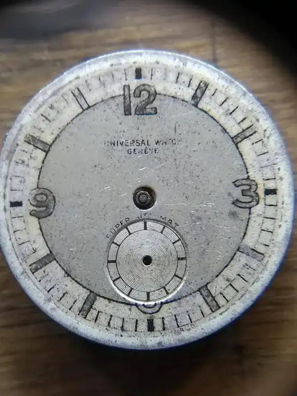

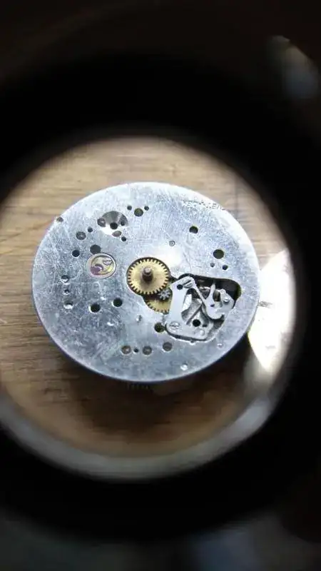

Estimados, llegó a mis manos una máquina UG que no tengo en calibre es.... busque los UG pero exactamente este no lo vi, alguien puede ayudarme a identificarlo?
Gracias!

Universal Genève 138 con sistema de carga automática tipo bumper. Años de producción desde el 1944 hasta el 1955.
Versiones:
138ss: segundero centrsl
138c: segundero a las 6 y calendario
138: segundero a las 6.
Desde ya mil gracias! Pero lo busque y el puente del balancín es curiosamente diferente. Fijate si ves uno.
Más alla de eso un millon de gracias!
