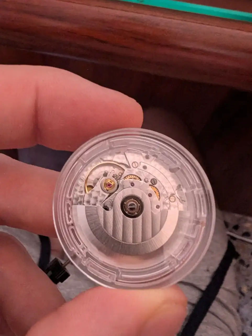

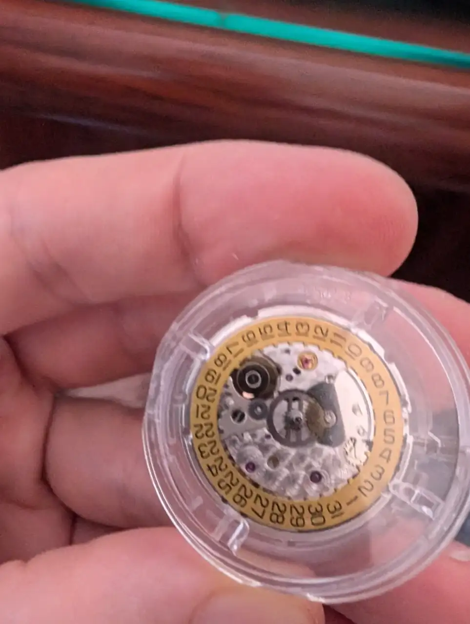

Hola por curiosidad, adquirí este eta 2824-2 top triovis. Eta en su momento hacia estos calibres a pedido a terceros o es una modificación que han hecho? Rolex en tudor usaba este mismo movimiento y no sé si lo hacían ellos o era la propia eta

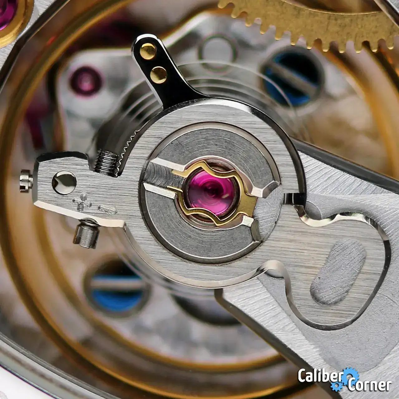

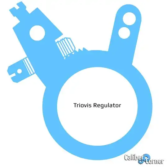

Triovis es un tipo de regulación más precisa aportada al grupo Swatch por la empresa Valda, absorbida por él en 2010

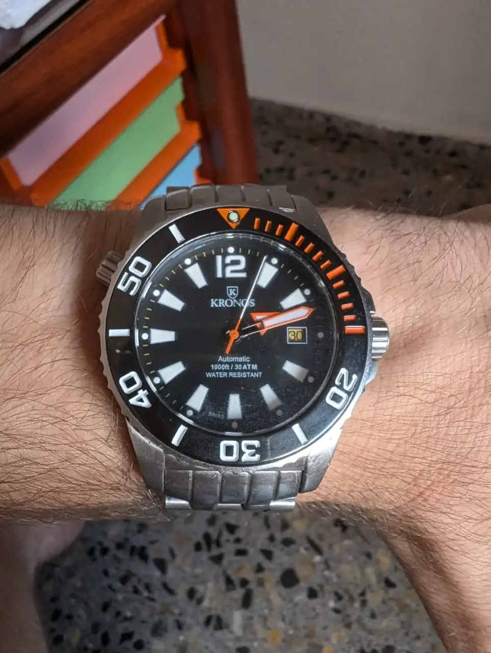

Del mismo modo que hay niveles de acabados standard, elaboré o top, imagino que se pueden solicitar calibres eta con esa regulación, como será el caso de ese Kronos que muestras, una marca propiedad de la joyería española Unión Suiza.
Triovis is a style of watch movement regulator aka precision adjustment device. Triovis regulators offer the ability to fine-tune the timing via a side mounted screw system. The Triovis regulator is patented product of Valdar SA which was consolidated into the Swatch Group in 2010 after being...

Te comento el calibre el calibre no es origina.
El kronos venía con un eta 2824-2 estándar y yo en eBay me encontré ese calibre y se lo he puesto. Lo que quería preguntar es si esa modificación la ha hecho el vendedor http://www.masteroftime.ch/contact/ o era hacia estás modificaciones a petición ya que nunca he visto ningún eta así salvo en marcas de lujo como tudor que está modificación la hacía Rolex. O en concreto IWC que en su momento también.
