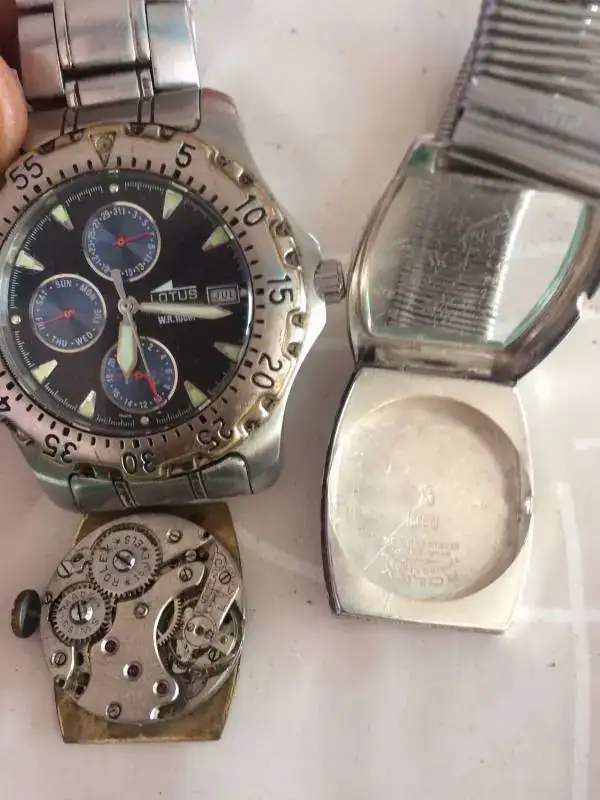

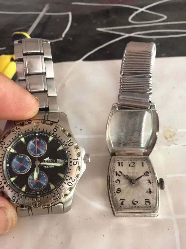

Buenos días, espero q mi nick, no les exe para atrás a la hora de ayudarme, jeje.
Estoy intentando sacar info de los primero rolex de cuerda, en castellano no encuentro mucho, ya q m planteo comprar uno para restaurarlo, lo q antes de dicha operación, quería consultarle a ustedes los expertos, para saber q impresion o sensación os produce la siguiente pieza.
La caja se q es original, pero la maquina, aunque he visto algunas iguales o parecidas por la Red, no m fio del todo.
Agradecería cualquier info. Gracias de antemano.

Ojalá las fotos fueran mejores... Intentaré echarte una mano en base a lo que veo.
El calibre tiene pinta de ser uno de los llamados Rebberg, los primeros calibres de pulsera que Aegler suministró a Rolex. A este movimiento siguió uno similar pero mucho más robusto, el famoso Hunter, que fue el caballo de batalla de los relojes de cuerda manual de Rolex desde 1923 hasta 1969.
El calibre Hunter podía ser ajustado en parámetros de cronómetro. De hecho se certificaron muchos, en épocas en las que se creía que era imposible que un calibre de un reloj de pulsera pudiese ser cronómetro. Eran calibres muy buenos. De hecho el Hunter es la base del primer movimiento Perpetual de Rolex.
El movimiento Rebberg también podía ser ajustado a cronómetro, pero era menos frecuente que se hiciese. Esta familia de calibres data de 1903 hasta 1926 aproximadamente. Este que muestras es un no cronómetro por esos 15 rubíes, los cronómetros tenían 17 o 18 rubíes.
El riesgo con estos calibres es de que se trate de un calibre hecho por Aegler para Gruen, marca para la que también fue suministrador en el primer cuarto del siglo XX. Hay muchos calibres por ahí de origen Gruen con ruedas o marcas falsas Rolex. El calibre Rolex tenía mejores acabados que el Gruen y este último no se ajustaba a cronómetro.
A simple vista y con las fotos más bien malas tiene pinta de ser un calibre original, sobre todo porque se ven restos de un acabado perlado en los puentes. Las ruedas parecen originales.
Sería interesante ver una foto mejor de la parte interna de la caja, para ver los grabados.
Es un proyecto interesante. Lo bueno es que de sobreviven muchos calibres de estos por lo que no es tan difícil encontrar un calibre donante para piezas.
Suerte y ya nos irás contando.

Al parecer el eje está desgastado, cosa q m parece normal después del porron de años... Os mantendré informados...
