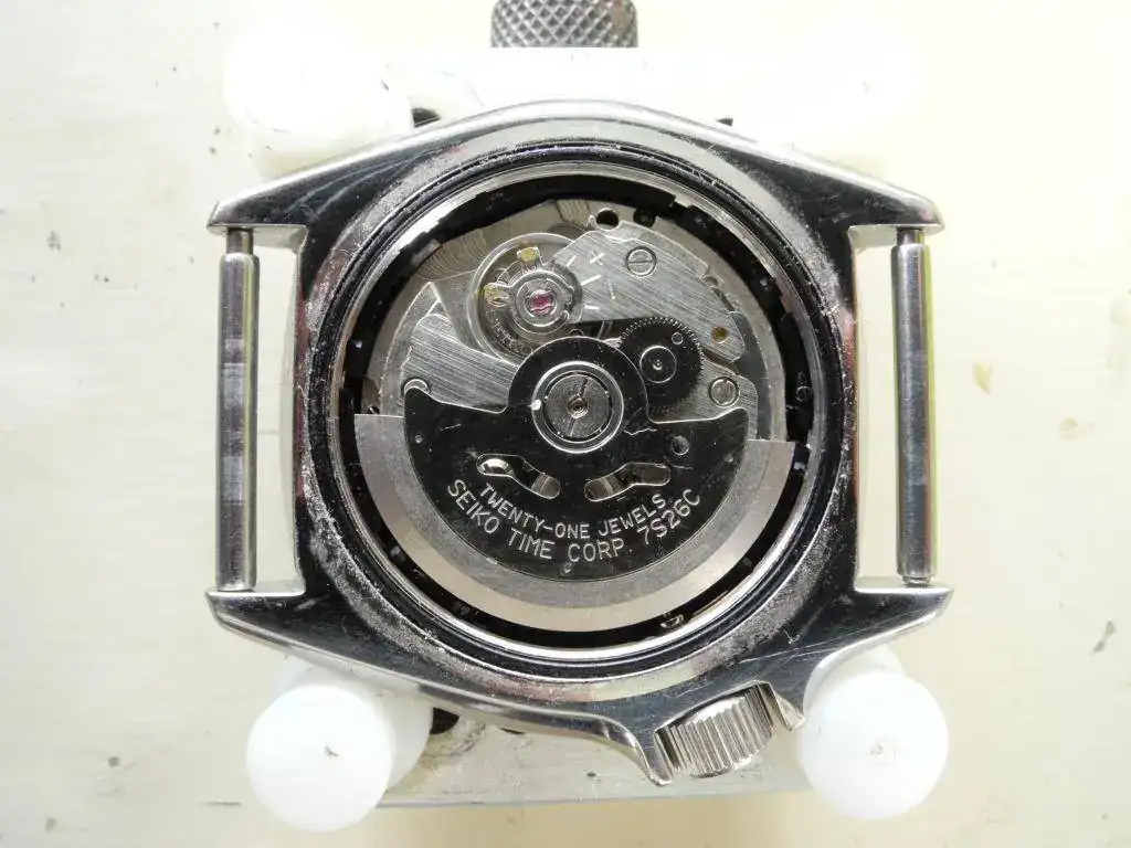

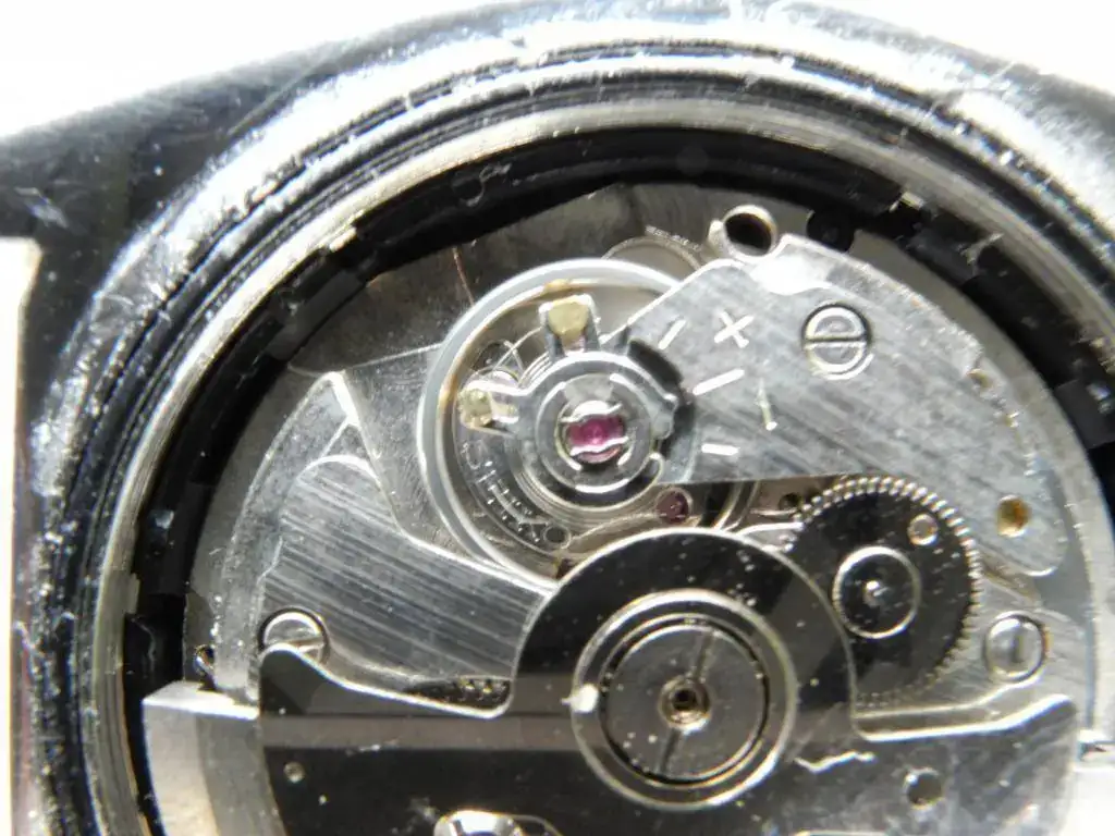

Les adjunto un par de fotos de las tripas del susodicho por si facilita que se pueda hacer un tele-diagnóstico del problema.
Gracias adelantadas si con la ayuda del foro puedo ponerlo a andar a este Seiko y que le dure ::Dbt::

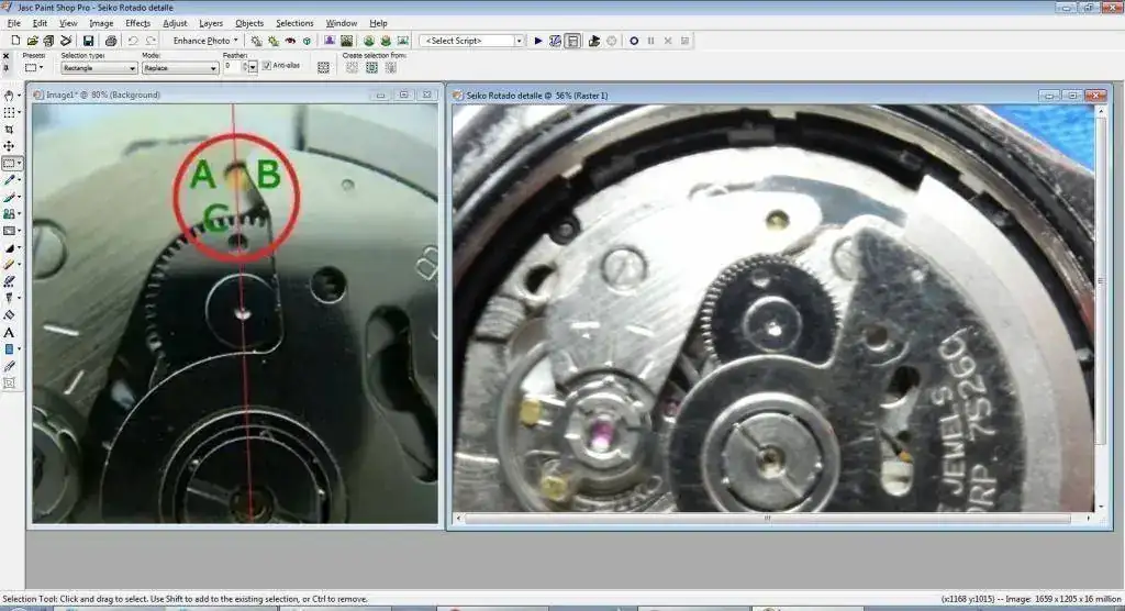

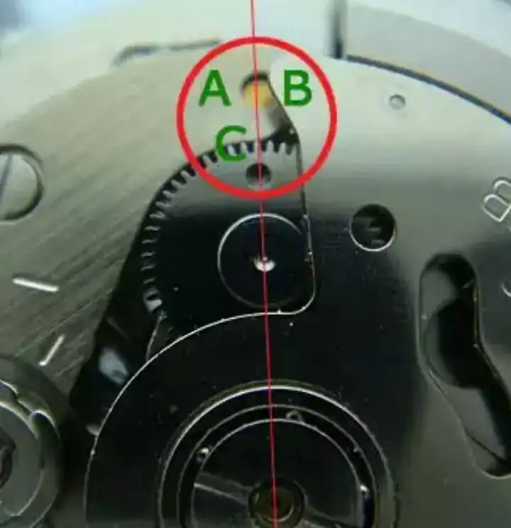

Joler... Hola...
Le tomé una foto al calibre en una posición similar a la de tu mensaje.
Y me parece que el punto amarillo, el centro de la ruedita ¿inversora? y el centro del contrapeso están muy ligeramente desalineados como en tu foto.
Gracias por el trabajo que te tomas...

Joler... Hola...
Jordi Aldao
Ver el archivos adjunto 523836
Yo creo que está bien. Si llevas el extremo del rotor hasta el punto dorado en el puente del volante podrás comprobarlo.
Joler... Hola...
Ya hice avanzar el extremo del rotor y "se alinean los planetas" :ok::
Y... por lo que señala cocotronic (en base a una charla con Francis), podría ser un problema de diseño del bendito volante lo que coincidiría con la explicación de mi amigo relojero.
