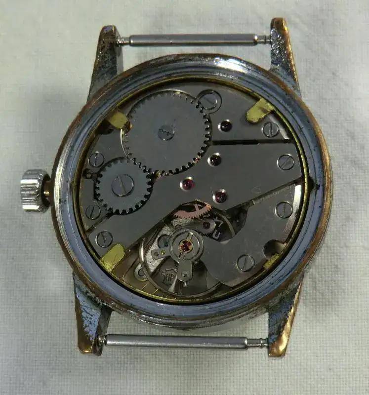

Hola.
Pregunté en el Foro General donde podría encontrar una tija para HP Z171.
Amablemente me contestó Joler, quien me recomendó el Foro Vintage, donde acudo ahora. Aparte de esto, me dejó desconcertado al decirme que este calibre podía no tener nada que ver con el HP Parrenin francés, y dijo que podría tratarse de la manufactura Henzi adn Pfaff que no tenía nada de francesa.
En todos los catálogos de ejes o tijas el símbolo HP viene señalado como Parrenin.
Aparte de donde encontrar la tija, ¿alguien me puede aclarar que calibres son esos que no son francese y que llevan el mismo logo de HP?
Adjunto una foto del calibre.
Gracias.
    45,5 KB · Visitas: 1.355

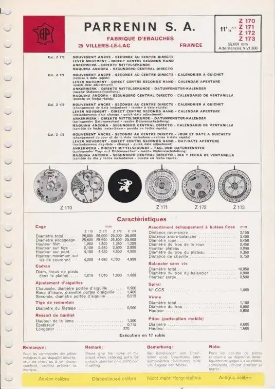

Sinceramente no tengo claro si Perrenin es lo mismo que HPP. Seguramente NO.

Parrenin imagen de marca tras la formación de los SPRL Francia Ébauches
Rohwerkefabrikation francés
Fabrique de ebauches H. Parrenin (Ébauche) fue en 1873 por Hippolyte Parrenin en Villers-le-Lac (Doubs) fundada. Para 1890, la empresa H. Parrenin y Marguet se llamaba César Marguet como un socio de negocios. La empresa fue más tarde renombrado Société Anonyme establecimiento Parrenin.
1965 se convirtió en miembro de los fabricantes de Francia Ébauches SA.
Sera la misma tige para todos.
Pero en el calibre se ve el contorno de Francia, supongo que es Parrenin y no el otro calibre que comentas
