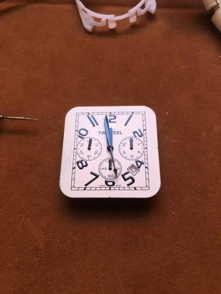

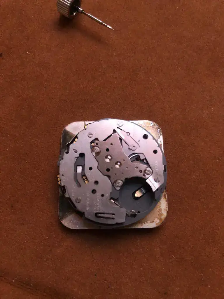

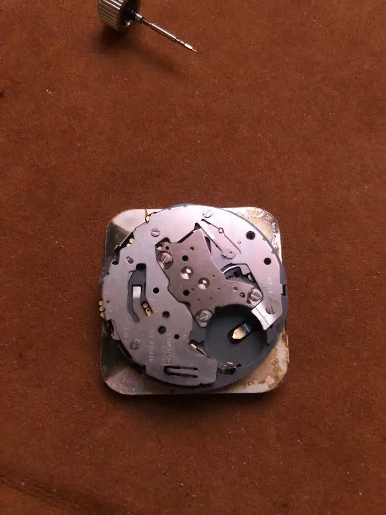

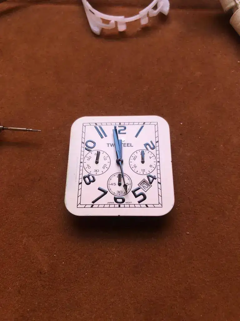

Buenos dias ¡¡¡ tengo un calibre OS20 que al cambiarle la pila....por primera vez... (por lo menos yo) no funciona la hora??? solo funciona el crono...... la raro que que solo se mueve el segundo al activar el crono las demás manecilla no se mueven...... adjunto fotos del reloj

No es raro, ten en cuenta que es un sándwich de varios pisos, y cada piso con sus engranajes independientes y al mismo tiempo conectados entre sí, no apto para aprendices cardiacos.
Hace unas semanas el aprendiz jubilado, ingeniero mecánico, lo desmonto una y otra vez y consiguimos finalmente que todo funcionara, pero no por ellos lo maldijo una y otra vez.
Mira de hacerle el turbo a ver si se desatranca.

Mira de hacerle el turbo a ver si se desatranca ??? ya me pillastes............ desmagnetizarlo........... que dices ¡¡¡¡ gracias por tu respuesta....
¿Lo has reseteando despues de poner la pila?
El turbo en los relojes de cuarzo se hace acercando el reloj a un des magnetizador, al acercar el reloj las agujas del susodicho empiezan a gira como locas, desatascando en ocasiones el rodaje.
Si no tenemos des magnetizador podremos probar con un soldador de pistola eléctrico, acercando el reloj a una de sus cachas.

Buenas le e pasado con el desmagnetizado pero nada.................y reseteado también después de cambiarle la pila pero nada tampoco...…

Buenos días.
¿Dónde has reseteado el reloj?
Este calibre NO tiene reset.
Si lo has puesto en el desmagnetizador (de lo cual no soy partidario) y no se mueven las agujas, o tiene una obstrucción seria de rodaje o esta rota la bobina de la marcha del reloj.
Suerte y un saludo

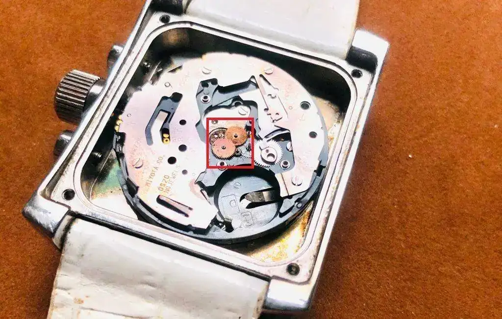

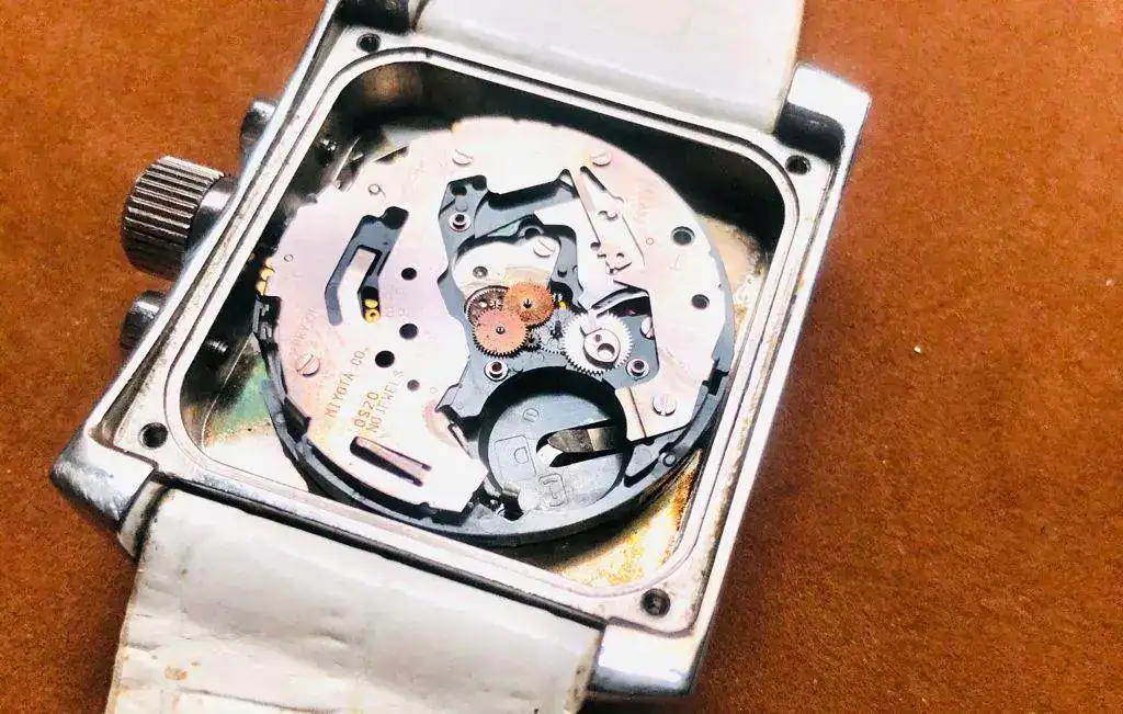

Buenas mirad lo que e visto ¡¡¡ parece que agua o humedad mirad como estás las ruedas centrales.............

El des magnetizador para hacer el turbo, tiene que ser des magnetizador de relojes, no de herramientas, que suelen ser más potentes, en mis investigaciones y pruebas ensayo y error, con el desimantado de herramientas, con los relojes, no ha sido satisfactoria me ha estropeado espirales y fundido bobinas, en cambio con el desimantado económico chino, no tuve ningún problema.

Buenas:
Con reseteado me referia a:
E) REPOSICIÓN DEL CRONÓGRAFO (INCL. DESPUÉS DE REEMPLAZAR LA PILA)Este procedimiento se debe realizar cuando la manecilla de los segundos del cronógrafo no vuelve a la posición cero después de haber reposicionado el cronógrafo, e incluso después de haber reemplazado la pila. 1. Tire de la corona hacia afuera hasta la segunda posición.2. Presione el botón “A” para poner la manecilla de los segundos del cronógrafo en la posición cero. Una presión continua sobre el botón “A” permite avanzar rápidamente la manecilla del cronógrafo.3. Una vez que la manecilla se ponga en cero, vuelva a colocar la corona en la posición normal.* No presione la corona en la posición normal mientras la manecilla de los segundos del cronógrafo vuelve a la posición cero. La manecilla de los segundos se para cuando presiona la corona para ponerla en la posición normal, y esta posición de parada será considerada como posición cero.

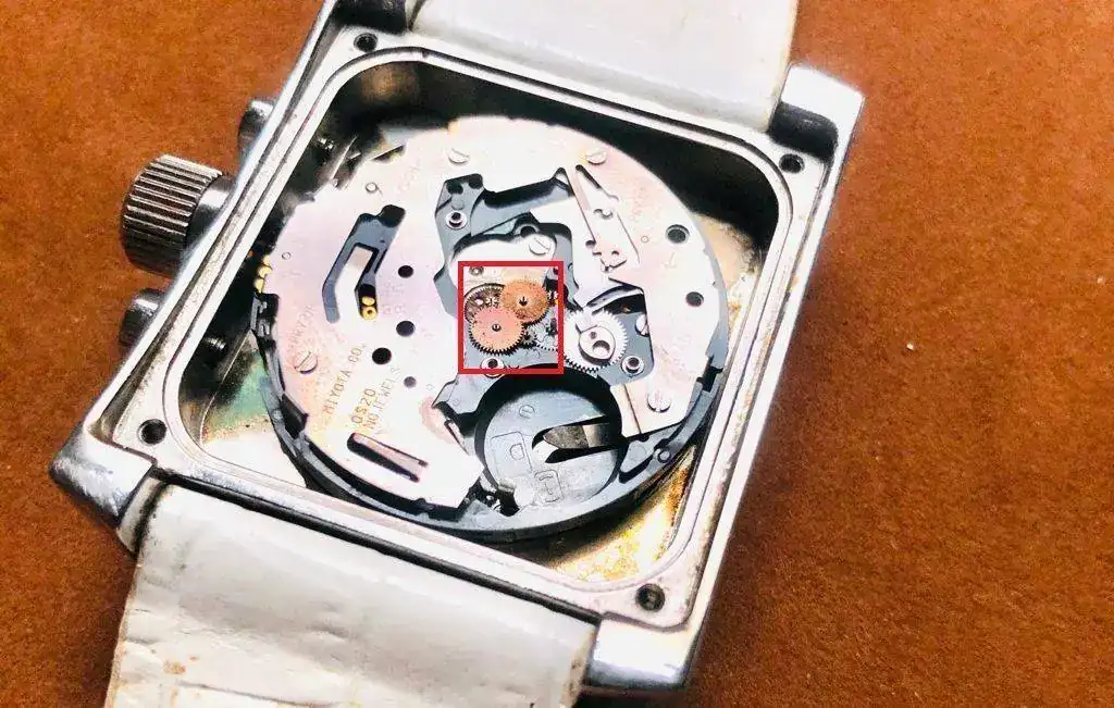

Lo e realizado tal cual ya busque ...al no ver el AC pero nada sigue sin funcionar ....que decís de esto? parece que a entrado algún liquido o similar ......
    81,1 KB · Visitas: 131
Gracias por vuestras respuestas ¡¡
pero visto el problema e hablado con el dueño del reloj, dándole como mejor opción maquinaria nueva...….
Va a ser lo mas barato, se puede limpiar un calibre de cuarzo... pero al precio que se vende uno nuevo, es ineficaz esa medida.
Salvo que quieras aprender, trastear etc, que entonces lo mejor es comprarle un calibre nuevo a tu amigo, ponerselo y tú usar el viejo para prácticas.

Esa es la idea ,desde que le monte el nuevo trastearé con el que esta mal................
