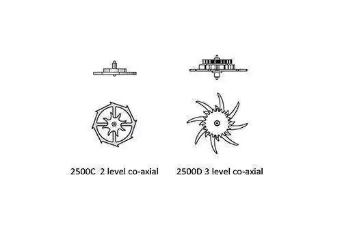

El 8500 tiene escape coaxial mejorado a 3 niveles, cosa que con el 2500 C no ocurre, aunque parece ser que sí ocurre con la última versión del 2500, la "D".
El 8500 tiene la espiral en silicio (Si14), lo que según dice Omega les permite garantizarlo durante 4 (!) años, mientras que el 2500 coaxial sólo lleva 3 años de garantía.

Yo he leído en este foro que el calibre 2500D si lleva al espiral de silicio y que proporciona los 4 años de garantía ::Dbt:: .... también he leído que el AT montaba el primer calibre 8500 y solo daba 3 años de garantía
aquí todo : https://relojes-especiales.com/threads/calibre-2500-d.217638/
edito: el 2500 no lleva espiral de silicio ... esto pasa por no leer el hilo que he enlazado completamente ::blush::
Has visto el AT nuevo anti magnético 15000 gauss?????
(por meter un poco más de duda) es muy bonito, y añades el que la máquina es antimagnetica, con lo que, en teoría, la precisión perdura más tiempo. Estamos rodeados de campos magnéticos.....
Uno mas para dudar. Es que no se puede...
Efectivamente el 2500d no lleva espiral de silicio, la única diferencia entre el ``C´´ y ``D´´ es que este último tiene el sistema coaxial de tres niveles (como el 8500).
Y efectivamente los primeros calibres 8500 se montaron en el Aquaterra y estos primeros movimientos no llevaban espiral de silicio, de ahí que dieran garantía de 3 años.
