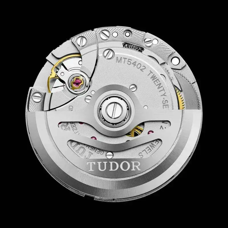

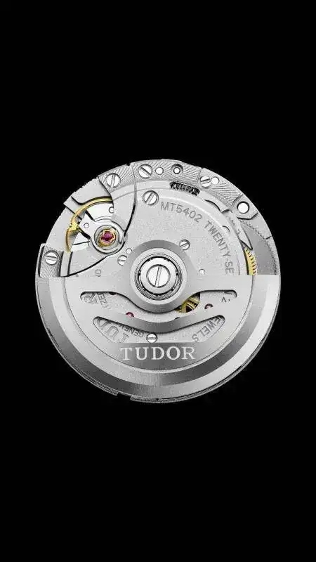

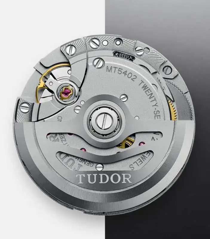

A raíz de la nueva versión del tudor black bay en 39mm,ahora incorpora este nuevo calibre,diseñado para relojes de tamaño mediano. Alguien sabría decir las diferencias técnicas con respecto al MT5602,o en realidad sólo varía el tamaño?
Disculpad,he puesto el mismo calibre dos veces,quería poner el otro.

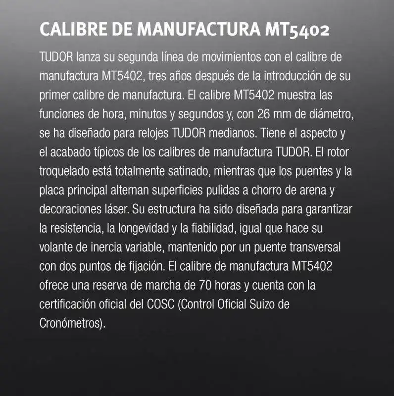

Pues según la informacion que aparece en la propia página de Tudor más alla de diferencias en acabados entre partes pulidas o arenadas y evidentemente el tamaño, las prestaciones son las mismas.
Bueno esto es una información que traigo caliente.
El próximo movimiento de Tudor que equipara a los relojes de tamaño mediano, entre ellos el Black Bay 58 presentado en Basel es una evolución del clásico ETA 2824-2. No es un diseño totalmente nuevo pero tampoco le veo mayor problema, siendo la base todo un aval en prestaciones y fiabilidad demostrada en el tiempo. La formación de los relojeros no irá incluida en el precio :D
Lo más importante que es el muelle real, espiral y el volante junto a su sujeción es 100% Tudor, todo lo demás es la misma estructura del viejo conocido con dos joyas más y las pletinas modificadas.

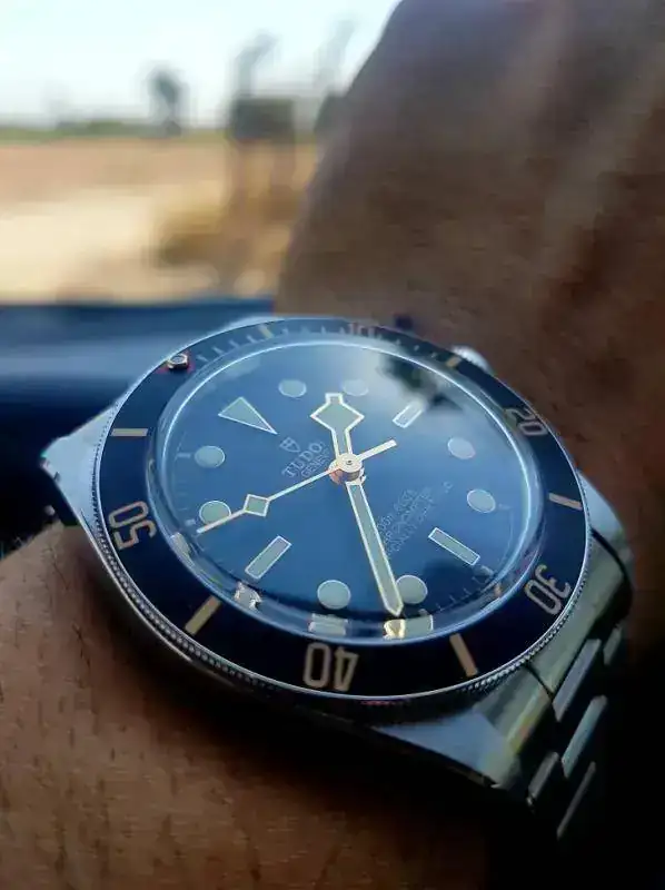

Bueno, pues actualizo el hilo para dar mi opinión acerca de mi uso personal.
La primera semana de uso,se mantuvo en +5,y me lo quité para comprobar su reserva de marcha. Efectivamente, aguanta 3 dias completos.
Después, lo he llevado puesto durante un mes seguido y se ha ajustado a +2,quizá un pelín menos,con lo que muy contento,como era de esperar. Me animo a poner una foto,aunque no sea del calibre. [emoji16]

Leí, no sé dónde , que el black bay 58, montaba movimiento manufactura propios... estáis seguro que es base ETA??
Sacado de la web de tudor :
Yo entiendo que es manufactura propia::Dbt::
Yo también por eso lo decia
