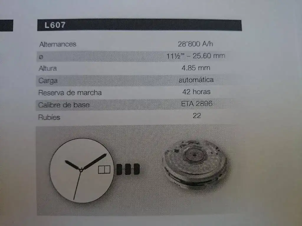

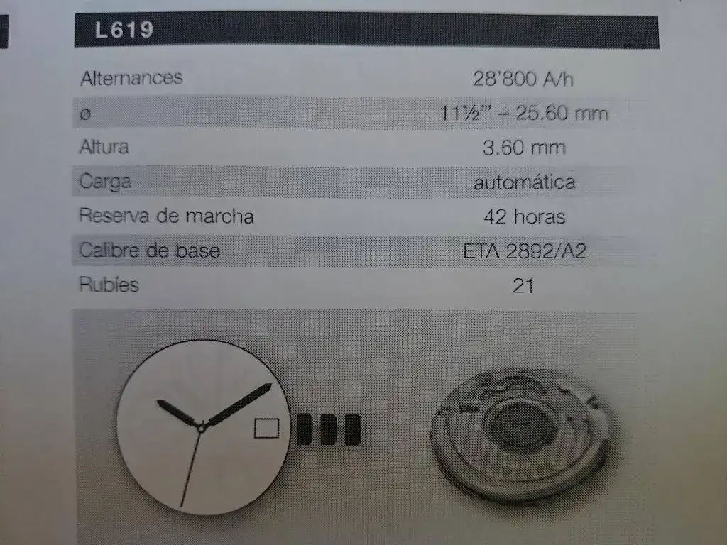

Buenos días, ante la ya muy meditada decisión de adquirir un Longines Master Collection quería pedir opinión sobre estos calibres. Los dos son montados en relojes casi idénticos, a excepción de que uno de ellos lleva doble fechador. También es diferente el precio del reloj. Agradecería alguna opinión o experiencia propia con alguno de los calibres referidos. Muchas gracias.
L 607 diferencias con L 619
L 607
Alternances 28’800 A/h
ø 11½’’’ – 25.60 mm
Altura 4.85 mm
Carga automática
Reserva de marcha 42 horas
Calibre de base ETA 2896
Rubíes 22
L 619
ø 11½’’’ – 25.60 mm
Altura 3.60 mm
Carga automática
Calibre de base ETA 2892/A2
Rubíes 21
El calibre L 619 es el mismo que lleva el Hydro Conquest nuevo

La diferencia entre los dos calibres está en el calendario, el L607 es el eta 2896, y usa mismo calibre básico eta 2892, solo que lleva la fecha con dos dígitos inependientes de mayor tamaño que el L619 que lleva la fecha del calendario de menor tamaño, digamos que es el eta 2892 normal o standar; otra diferencia entre los dos como consecuencia de la diferencia en el tamaño de la fecha del calendario es que el L607 (eta 2896) sea más grueso que el L619 (eta 2892).
Sobre los dos calibres, dado que básicamente son los dos el mismo (con la mencionada diferencia del calendario), un eta 2892, poco se puede decir que no esté dicho, es un calibre de lo más reputado, usado por fabricantes de tanto renombre como IWC, Zenith (en otros tiempos), Omega, Universal Geneve, etc. etc. Un excelente calibre sin lugar a dudas, su único "defecto" es no ser tan exclusivo como los manufactura, cosa que algunos fabricantes disimulan cambiandole el nombre (Longines lo llama L619, Omega 1120, Universal UG71, IWC 30110, etc.)

Yo, de los dos me quedaría con el mas plano, en teoría y por la altura del calibre que monta debería ser el L619, que además supongo es menos caro ya que es un calibre más antiguo, pero como seguramente aprovecharán la misma caja, seguro tendrán la misma altura, 9.5 mm (con el mismo calibre eta 2892 hay relojes aún más planos) y en ese caso y sin dudarlo me compraría el más barato; pero es que yo iría más lejos y buscaría algún otro reloj con eta 2892 de 8 mm de grosor o menos, que con ese calibre hay muchísimo donde elegir, incluso Longines
