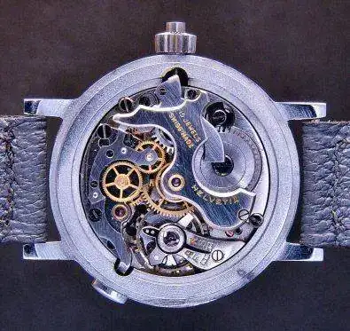

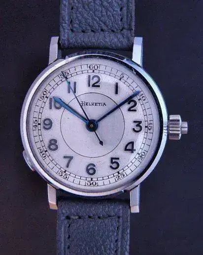

No sé si es el mismo , pero se parece al calibre 822 de Helvetia es un contador de parada para medir cortos tiempos.
cal.822
Otro crono-stop con el calibre 822 de Helvetia :

Tempus...se te echaba de menos...que maestro que eres, creo que le diste en el clavo. Se ve claramente la palanca que falta en las fotos que pusiste. Muchas gracias
